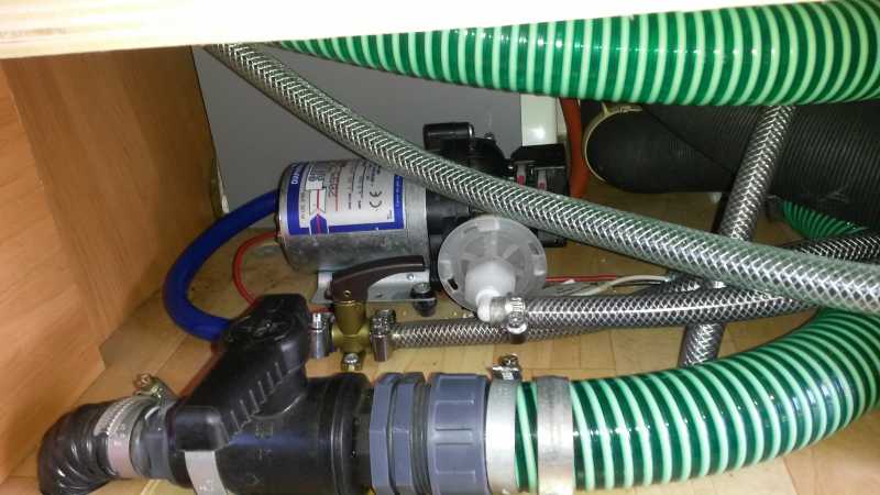

    kann das sein das an meinem Hobby nur drei Ablasshähne hat :blush: (1x Wassertank, 1x Abwassertank und 1x Frostschutzventil)??
    Kann doch eigendlich nicht sein das ich da immer die Pumpenanschlüsse abschrauben muß un dan die ganze Sauerei im Zwischenboden wegwischen muß. Hat da jemand Erfahrung ob das anders geht? Ansonsten baue ich nach die Pumpe noch ein Durchgangs-Ablassventil ein.

    Das mit den 3 Ablasshähnen dürfte schon normal sein.
    Wieso musst Du die Pumpenanschlüsse abschrauben? meinst Du etwa wegen der kompletten Entleerung der Leitungen wegen der Frostgefahr.
    Das geht entweder so, eventuell mit Durchblasen oder mit dem so genannten DRAINPOWER Gerd (Heddagerd) hat HIER darüber berichtet er hat diesen eingebaut.

    ich habe nun im zuge der Umbaumaßnahmen (Wasseranlage) doch noch ein Durchgangs-Ablassventil nach der Pumpe eingebaut. Denn der ganze Stang von der Pumpe bis zum Wassertverteiler kann ohne Abschrauben der Pumpenanschlüsse nicht entwässert werden weil die Pumpe rückwärts nichts durchlässt.
