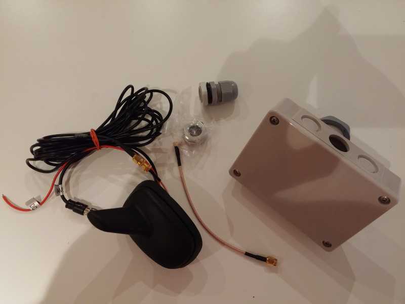

Deswegen habe ich mir eine dieser Haifischflossen Antennen mit GPS gekauft.
Und ich muss sagen es könnte was werden, provisorisch angeschlossen und auf dem Dach abgelegt ist der Empfang wie ich es erhofft hatte um Welten besser.
Beim Radio bekomme ich alle Sender wie im PKW auch, mit der Kotflügelantenne fehlten die etwas schwächeren immer.
Beim GPS bekomme ich eine Genauigkeit von 2,5m was schon sehr gut ist.

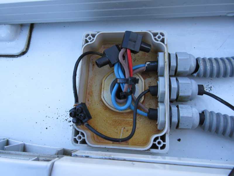

Für die Kabeldurchführung werde ich die von der Solar nutzen, da hat der Vorbesitzer eine normale Verteilerdose eingebaut und die zerbröselt so langsam.
Daher passt es ganz gut und ich brauche mir die Arbeit nicht zwei mal machen.
Werde die Antenne einfach auf den Deckel der Verteilerdose aufsetzen und das Ganze richtig abdichten.
Da die Dose UV beständig ist sollte es sehr lange halten.
Und ich hoffe ich muss da nie wieder dran ![]()

Die von dir geplante Durchführung von CBE ist nicht richtig dicht.
Diese Dose hat an den 4 Ecken Schrauben und einen sehr kleinen Kragen.
Der Deckel wölbt sich in der Mitte etwas hoch. Die Gummieinlage ist eher mager.
Ich hatte vor Kurzem, nach heftigen Regenfällen, Wasser auf dem Bord unter der Durchführung.
Im Kasten stand bis zum Kragen des Durchführungsrohres Wasser.Das Wasser kann nur über eine der PG-Verschraubungen oder den Deckelrand eingedrungen sein.
Da solltest du dir was überlegen.
Ich werde die zweifelhafte PG Verschraubung neu abdichten.
Den Deckelrand werde ich mit Sika 221 von außen abdichten.
So bleibt der Deckel weiterhin abnehmbar, wenn das Sika mit einem Messer aufgeschnitten wird.Noch ein Hinweis:
Antennen benötigen normalerweise eine metallische Unterfläche.
Schau noch mal, ob die Antenne auch auf Kunststoff ohne metallische Verbindung funktionieren wird.Gruß

Hmm...wenn da das Wasser reinkommen kann ist das natürlich nicht gut.
Hatte vor alle Öffnungen mit Dekalin auszufüllen.
An den Deckel habe ich jetzt nicht gedacht, aber wenn ich das so sehe dann werde ich den mit dem 3M Dichtband umlaufend abdichten.
Metallischen Untergrund braucht die Antenne wegen Masse, die werde ich mir irgendwo abgreifen.
Die Durchführung durch das Dach und den Hohlraum in der Dose werde ich auch mit Dekalin ausfüllen, ist im Moment auch so.
Und sollte etwas Wasser in die Verteilerdose eindringen, dann kann es nicht in den Innenraum.
Das Dekalin lässt sich wieder entfernen.
An deiner Stelle würde ich das Sickaflex nicht zum abdichten nehmen. Das wird mit der Zeit hart und brüchig.
Und es restlos zu entfernen ist nicht einfach. -

ich habe die gleiche Dose auf dem Dach.
In Warstein hatte ich auch eine Überschwemmung an der gleichen Stelle wie du.
Habe auch die Anschlüsse von außen abgedichtet da das Wasser auch von dort gekommen ist.
Die Gummidichtung vom Deckel ist ein Witz. -
Abdichtung mit Dekalin mag eine Lösung sein, um wieder dran zu kommen.
Auch ein Dichtband, gute Idee.
Die Durchführung selbst wurde vom Händler mit Sika geklebt, wg. der Dichtigkeitsgarantie.
Das ist auch dicht, zumal ich den Rand zum Dach zusätzlich abgedichtet habe.
Der Rest ist italienische Sonnentechnik :woohoo:Wenn es wärmer ist, gehe ich mal daran.

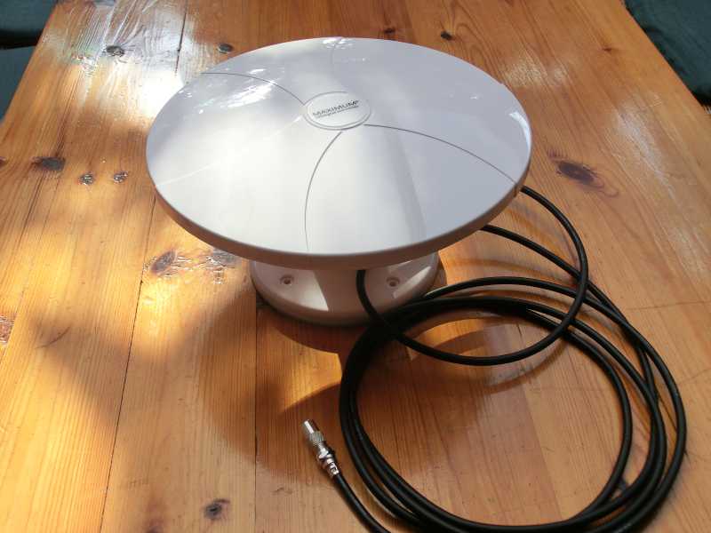

da ich zusätzlich zum Satelitenempfang über die automatische Antenne,mir noch eine DVBT-Empfangsanlage
und einen automatischen Digitalradio-Atapter für DAB+/UKW eingebaut habe,mußte eine ordentliche Antenne her,
ich habe mir die Maximum MDA-100 zugelegt.Diese Antenne bringt ein hohe Leistung für die digitale Signale
DVB-T,DAB+,FM ohne auszurichten. Über ein entsprechende Weiche werden die Geräte angeschlossen.
