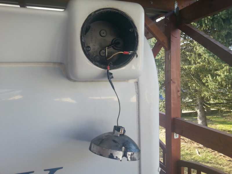

    habe heute mal einen Check gemacht und festgetsellt, dass hinten rechts die obere Begrenzungsleuchte nicht funktioniert.
    Ich die Leiter raus und wollte mich an den Austausch der Birne/Leuchtmittel machen.
    Oh, die rote Kappe der Leuchte ist mit Silkikon verklebt worden und die Löcher von den Schrauben waren mit Silikon vollgepumt und es waren keine Schrauben drin!!! :angry:
    Dann die Kappe gelöst und langsam entfernt, ich dachte mich trifft der Schlag. :S
    Die Fassung/der Einsatz, die die Birne halten soll ist auch gesprungen und an der Birne war ein Kabel direkt angelötet. :ohmy:
    Hab jetzt erstmal 2 neue bestellt, da die linke Leuchte auch so verklebt aussieht.
    Wie kann Man(n) sowas machen. Dinger gibts die gibts garnicht.

  • Hallo Dietmar,
    auch wenn es gehörig nervt eine solche Arbeit dann ausbessern zu müssen, kann ich Du trotzdem beruhigen.
    So wie es auf den Bildern aussieht, war das zwar gehörig gepfuscht, trotzdem aber einigermaßen dicht. Nach den Erfahrungen so mancher Mitglieder hättest Du da weitaus bösere Überraschungen erleben können.
    Schön ist, wenn man es selber besser macht.

  • Hallo Olaf,
    wie es aussieht war die ganze Sache Dicht. Ich konnte keine Anzeichen von Feuchtigkeit feststellen!
    Ich hab mir zwei neue Einbauleuchten bestellt und werde es erstmal versuchen nur das Innenleben zu wechseln, ich hoffe es passt, ansonsten werde ich wohl die Leuchten komplett erneuern müssen.
    Hallo Udo,
    wahrscheinlich hat der Vorgänger dies auch gewusst, wie es scheint war es dicht :woohoo:
