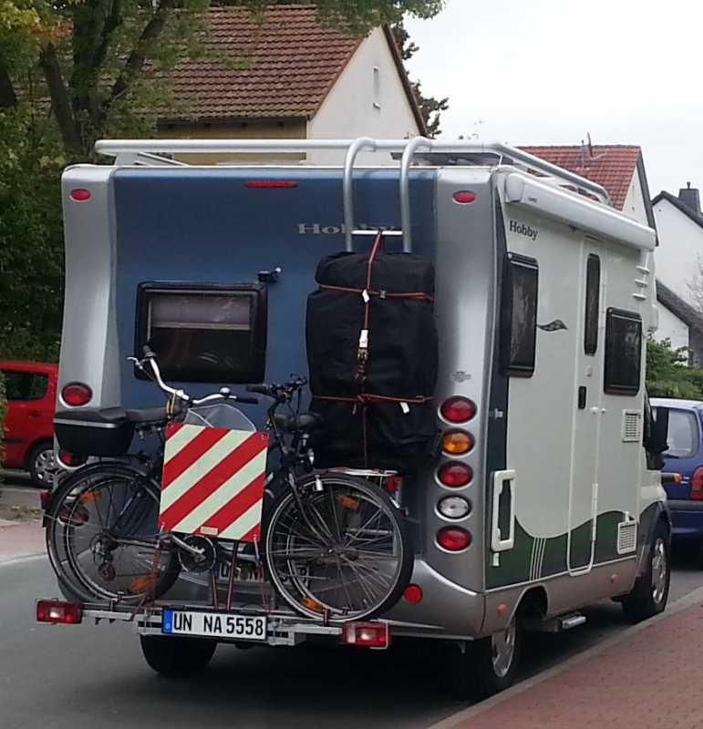

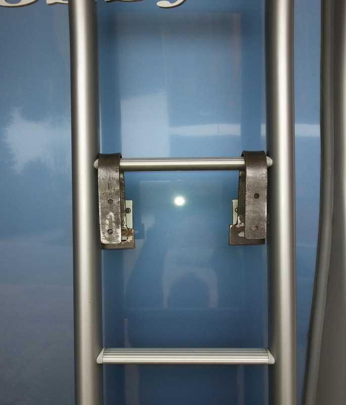

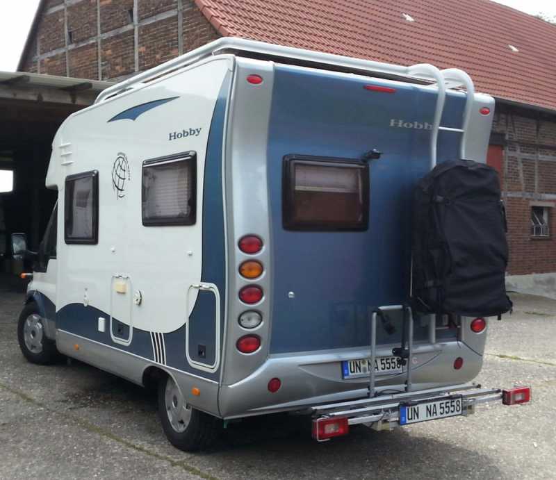

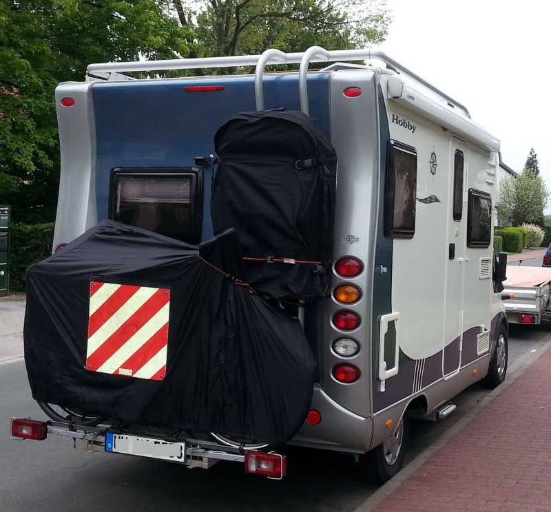

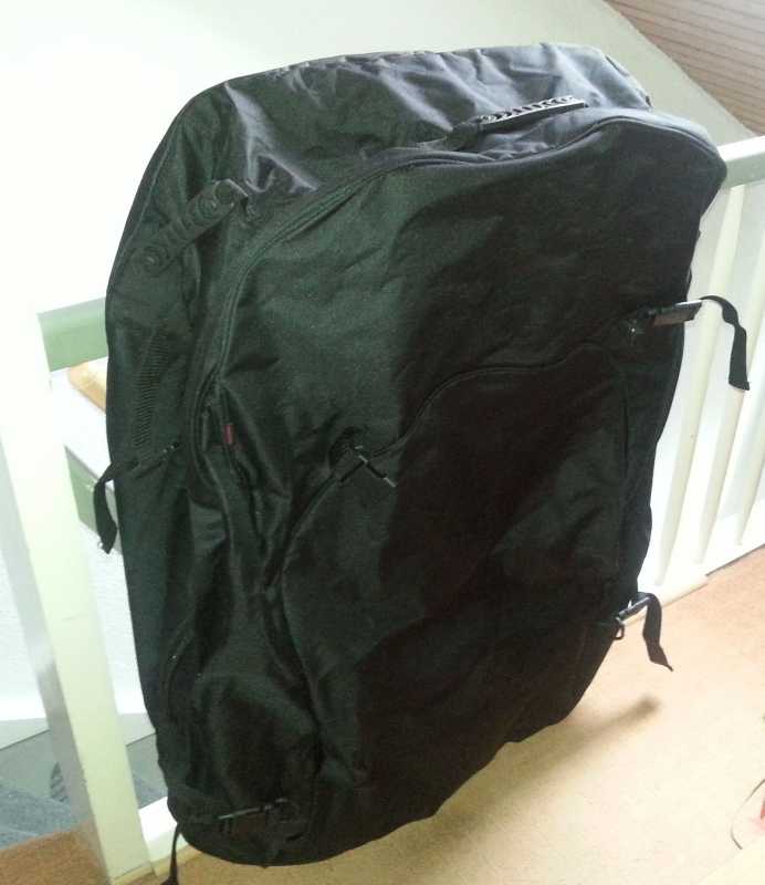

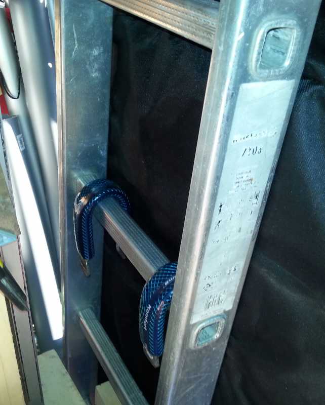

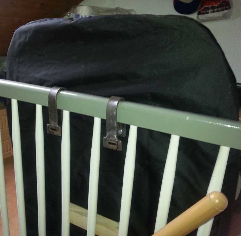

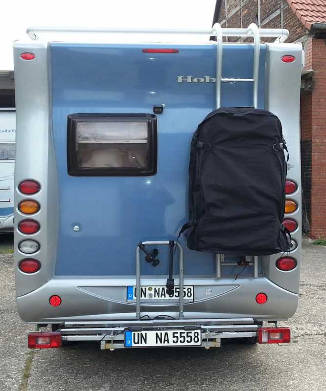

    um sperriges zu lagern, ist im 550 FS zwar Platz unter dem Bett, aber bequem ist das nicht, deshalb hatte ich mir letztes Jahr eine stabile und wasserdichte Transporttasche gekauft, diese ist dann an der Heckleiter mit Spanngurten befestigt worden. Zum Be und Entladen, musste ich die Tasche aber immer auf den Boden legen, nachdem die Spanngurte gelöst wurden. Das ist jetzt anders und praktischer, in die Transporttasche habe ich eine 7 mm Siebdruckplatte passend zugeschnitten und eingelegt, außen zwei gebogene Flacheisen mit angeschweißten Laschen angeschraubt. So kann ich die Tasche an der Heckleiter in eine Sprosse einhängen und nicht sichtbar mit zwei Spanngurten an die untere Leitersprosse fixieren. Auf die Leitersprosse wird ein Isolierschlauch für Heizungsrohre gesteckt. Höhe/ Breite/ Tiefe beträgt, 108 x 98 x 42 cm genug um unsere beiden Hochstühle und den Tisch zu verstauen, die innen nochmals mit einem Spanngurt fixiert werden.

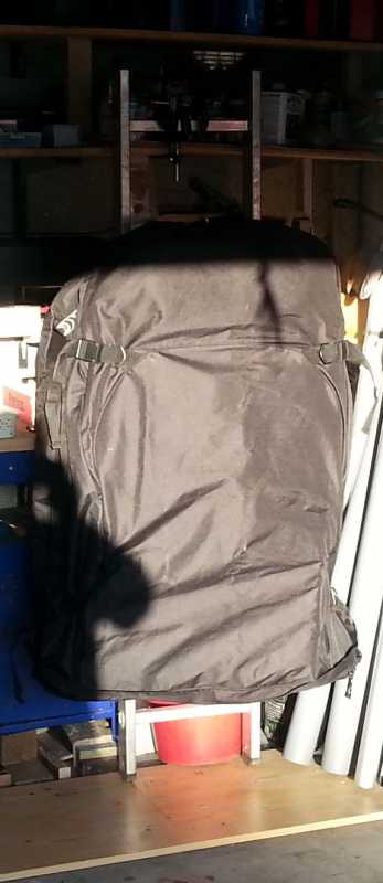

    Nach dem Urlaub/ Kurztrip wird die Transporttasche einfach mit den Stühlen und dem Tisch ausgehangen und in unserer Garage wieder an die Wand gehangen.
    Eine preiswerte und praktische Lösung. Wir haben die Dachgepäcktasche hier gekauft.

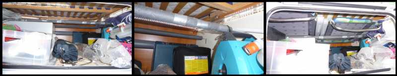

    Hatte nun die Gelegenheit, ein paar Fotos von der Unterbringung der Campingstühle in unserem 'Dicken' zu schiessen.
    Auf dem Wassertank liegt ein grosses 'U' aus Alurohren, ummmantelt mit Isolationsmaterial für Heizungsrohre. Die beiden offenen Enden sind verschraubt an der Fahrzeugrückwand.
    Die Stühle lassen sich gerade noch durch die Klappe darauf einschieben und lagern dann an der 'Decke' unter dem Bett.
    Der Tisch liegt zusammengerollt am Boden.
    Wem's hilft :)

    ist doch auch super gelöst, nur mussten wir immen einiges ausräumen, wenn ich es durch die seitliche Heckklappe ausladen wollte, oder dass Lattenrost anheben und mit einigen Verränkungen nach Tisch und Stühlen greifen, ganz ehrlich, dass war ich leid und beneide all die, die eine große :laugh: Klappe :laugh: haben. So nutze ich jetzt die Heckleiter, die sonst (fast) nur Zierrat war.
    Bald geht es ja los, Tisch und die zwei Hochlehnstühle sollen ja in die großen Transporttasche und hinten an der Heckleiter befestigt werden, zusammen kommt das alles auf ein Gewicht von 26 kg, jetzt hängt sie noch gepackt in unserer Garage.
    Nächste Woche will ich noch einmal auf die Waage, Vorder und Hinterachse einzeln, sowie komplett mit beiden Achsen wiegen lassen. Bin mal gespannt, was das Wiegen so anzeigt und wie wir dann noch mit den noch einzuladenden Sachen so jonglieren können/ müssen. Mit dem Gesamtgewicht sollten wir kein Problem haben und mit der zul. Achslast (vorne / hinten): 1665 / 2250 kg (Schein), da bin ich mal gespannt. Es geht durch Österreich und Italien, da möchte ich auf der sicheren Seite sein.
    Die 26 kg für die einzelne Sprosse der Heckleiter sollte ebenfalls kein Problem sein, da ich mit ein mehrfachen an Gewicht dort durchaus wippen kann, ist schon sehr stabil die Heckleiter. Ich werde morgen einmal mit dem PKW zur AB Polizei fahren und fragen, ob sie die einzelne Achslast einmal messen können, bei Kontrollen geht das ja auch, sind ja schließlich unser(e) Freund(e) & Helfer. :)

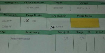

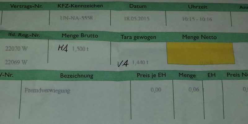

    ich war gerade auf der Waage und hatte im Packsack (an der Heckleiter) die zwei Stühle und den Tisch, fehlten nur noch die Fahrräder, die ich aber dazurechnen kann.
    Zulässige Vorderachslast beträgt 1665 kg, Hinterachse darf bis 2250 kg belastet werden, laut Fahrzeugschein.
    Bis auf uns zwei Personen, den Fahrrädern, Bekleidung, Lebensmittel, Getränken und Wasser im Tank (30/ 50 Liter) ist schon alles an Bord gewesen.
    Die Messung ergab folgendes:
    Vorderachse: 1440 kg
    Hinterachse: 1500 kg
    Gesamt: [b]2940 kg
    [/b]
    Bei der Vorderachse kommen wir auf ca. [b][b]1650 kg[/b][/b] Endgewicht, bleiben für die Hinterachse (1850 kg)noch 350 kg Zuladung für Fahrräder, Bekleidung, Getränke und einige Lebensmittel, was zusammen so ca. 100 - 130 kg ausmachen sollte.
    Hab dazu noch einmal eine Frage, die 100 – 130 kg Zuladung hinten, in wieweit entlastet das wohl die Vorderachse, hat das einer von euch schon mal beobachtet/ getestet bei der Beladung?
    Reserven bei der Hinterachse sind noch gut vorhanden, bei der Vorderachse kommt man aber schnell an die Grenze und darüber. Jedenfalls weiß ich jetzt, dass bei uns :laugh: (nicht persönlich) ;) Gewichtsmäßig alles im grünen Bereich ist.
