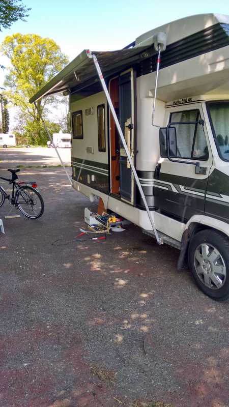

    ich bräuchte mal Eure Meinung dazu... Am alten 550 AK würden wie gerne die Markise (Fiamma, Modell unbekannt) am Womo festmachen können - zumindest dann, wenn sie nicht weit ausgefahren wird. Diese benutzen wir eigentlich ständig, erst recht bei Regen. Nun geht das Fixieren allerdings nur, wenn man Erdnägel einschlagen kann, was bekanntlich nicht überall geht und generell etwas nervig ist (oder bei Ankunft nachts die Nachbarn weckt).

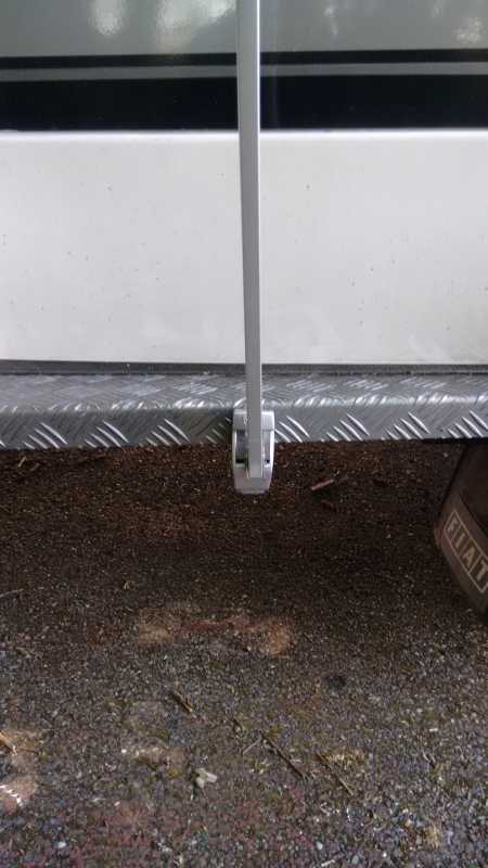

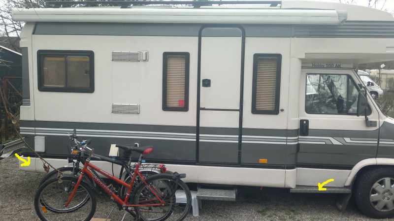

    Meine Idee: Ich möchte eine Befestigung NICHT durch die gedämmte Wand zum Innenraum machen; geht vorne sowieso nicht, da die Markise dafür zu lang ist:
    Die gelben Pfeile symbolisieren, wo ich eine Befestigung andenke: Hinten an der Schürze, evtl. dahinter mit zusätzlichem Blech versteift. Vorne geht es nur am Einstieg, evtl. muss ich auch diesen mit einem Blech nach unten "verlängern", damit eine Halterung dran geht. Die Beifahrertüre geht dann nicht auf, ist aber nicht weiter schlimm.

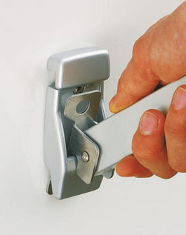

    Zu kaufen gibt es sowas in der Art:
    Geht das so prinzipiell, taugen diese Halterungen was, oder gibt es bessere Ideen für sowas?

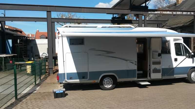

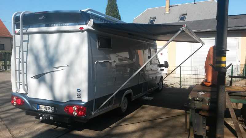

    ich habe diese "Dinger" an unserem Frodo und nutze sie nur, wenn absolut kein Abspannen der Markise möglich ist. Durch die Größe unserer Markise wird diese dann aber nur noch ein kleines Stück ausgefahren. Ansonsten wäre der Druck bei Wind zu stark.
    Eine Verstärkung habe ich nicht angebaut. Da die Schürze aus Blech ist, sah das für mich stabil genug aus.
    Ansonsten ist unsere Markise immer abgespannt. Da trau ich bei 5,5m Länge auch keiner Plastikschraube im Boden. Habe immer zwei verschiedene Sorten von sehr langen Heringen (450mm + Gurthaken) dabei, welche ich mit der Rückseite eines Beils regelrecht in den Boden "versenke". Und wenn der Boden so steinig ist, dass da kein Hering reingeht, dann gibt es auch keine Markise...

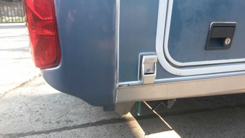

    das was du vor hast,hinten mit entsprechender Verstärkung ist durchaus machbar.
    Ich habe diese Halterung viele Jahre verwendet,die Qualität ist in Ordnung,

    Phil hatte schon richtig angedeutet,die Halterung unterhalb des Trittbretts mit Hilfe
    eines Winkels anzubringen.

    Dann muss ich mir was überlegen. Stabil wäre doch: Zwei Löcher durch die Trittstufe vorne und hinten mit Verstärkungsblech, Schraube durchstecken (nur im Stand), Markisenfuß drauf, Flügelmuttern. Nicht gerade komfortabel, aber da müsste es schon den ganzen Stützfuß abreißen.
    Abspannen kann ich quasi nie, wir stehen nicht auf Campingplätzen (bzw. sehr selten). Selbst, wenn es der Boden zulässt, kann ich ja nicht zum Nachbarn rüber.
    Soll das Abspannen schlecht befestigte Stützfüße unterstützen, oder ist das, weil man diesen Stangen generell nicht traut?
    Geht ja nicht darum, bei jedem Unwetter unter der Markise hocken zu können. Sie soll bloß nicht bei jedem Lüftchen, und sei man mal kurz weg (Einkaufen etc.) abheben. Bei längerer Abwesenheit ist die Sache natürlich eine Andere.
    Grob gesagt: Bisher hat es gereicht, konnte ich die Füße mit jeweils zwei "Heringen" gegeneinander 45° einschlagen. Eine solche Stabilität möchte ich erreichen, nur eben an der Wand (bzw. Schürze) :whistle:

    bei mir gibt es bei meiner/unserer Abwesenheit vom Fahrzeug grundsätzlich keine ausgefahrene Markise, wenn diese nicht mit entsprechender Sicherung am Boden "verankert" ist. Selbst die kleinste Windböe kann Deine Markise schlagartig nach oben drücken und, im schlimmsten Fall, aufs Dach schlagen.
    Wie ich schon sagte, kommen die Halterungen am Fahrzeug nur sehr selten zum Einsatz und auch nur dann, wenn ich in der Nähe bin.
    Bitte bedenke die resultierende Fläche der Markise. Das ganze funktioniert auch bei leichter Brise wie ein Segel und aus einem leichten Flatter, wird auch ganz schnell eine abhebende Markise.
