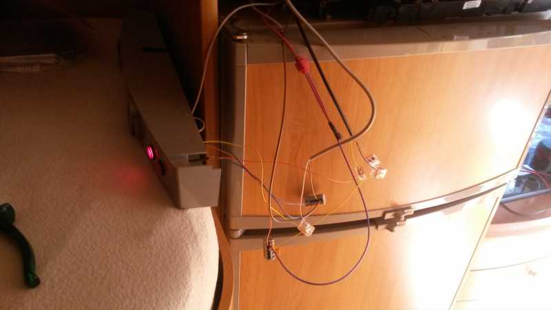

  • Hallo Charly,
    die Klemmen sind wirklich super. Im Bild siehst du die verschiedenen Varianten von Wago alt über Wago neu und Stromdiebe :)

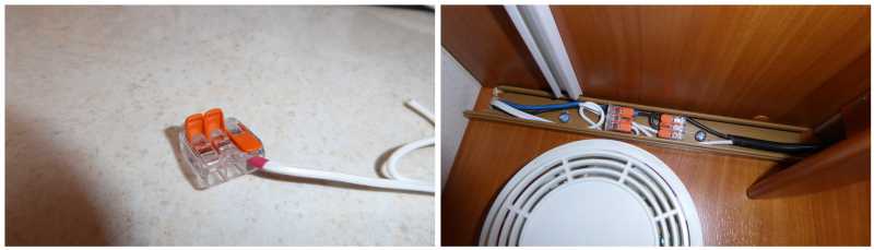

    Allerdings gefallen mir diese Klemmen auch sehr gut. Oft kommt man eventuell auch mit einer kleineren 2-fach-Klemme aus, wenn man 2 Litzen miteinander verdrillt in einen Anschluss führt.
    In einem Kabelkanal wie im Foto kann man bestimmt auf eine zusätzliche Befestigung verzichten.

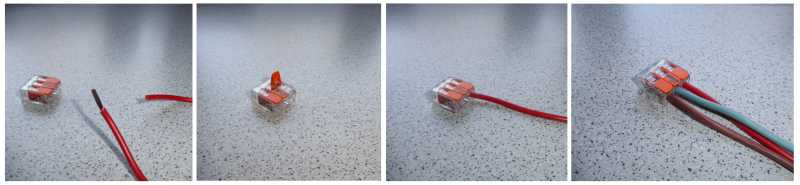

    Zur Verdeutlichung und aus Spass hab ich auch noch ein kurzes Foto-Shooting gemacht :)
    Im ersten Bild sieht man eine 3-fach-Klemme, die noch zugeklappt ist und Kabelenden abisoliert und nicht abisoliert.
    Im nächsten Bild ist eine Klemme geöffnet.
    Da kommt das abisolierte Kabelende rein und dann wird zugeklappt, s. 3. Bild.
    Wenn man das mehrfach macht, könnte das wie im 4. Bild aussehen.
    Die eingesteckten Leitungen sind dann in der Klemme miteinander verbunden, darum geht es ja.
    Zur Arretierung z.B. am Kühlschrank ;) könnte man um die Klemme Heisskleberkleckse setzen, wie im 4. Bild schwach zu sehen (duck und weg...).
