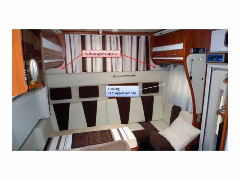

Servus,
da ist nichts mit Dämmung. Das Heizungsrohr läuft im sogen. "Dükerrohr". Dieses ist die zusätzliche Isolierung.
Foto zeigt den Serienstand beim Eintritt in den Alkoven. Den Lichtstrahl konnte ich vom Unterboden aus durchscheinen sehen. Dann weiß man wo die Kälte aufsteigt.
Kalte Nackenluft vom Alkoven, greulich. Da habe ich 2 Holzblenden angebracht, dann war Ruhe. Der Vorhang kann noch so zu sein, es zieht.hobby-forum.bigmammut.net/attachment/5348/
Eintritt Rohr in AlkovenGruß
Heiner -
Danke für die Fotos Heiner, genauso sieht es in unserem Alkoven aus.
Deine Lösung mit dem neu verlegten Schlauch und der Verkleidung werde ich nachbauen.
Habe mir gerade den Beitrag dazu angeschaut, trotzdem werde ich noch einen Lüfter mit in die Leitung einsätzen.
Ich will im Alkoven die gleiche Temperatur haben wie im ganzen Aufbau. Durch die Abtrennung zum Fahrhaus kommt auch keine kalte Luft von vorne.
Ahja die Seitenwände werde ich auch noch mit Teppich verkleiden
