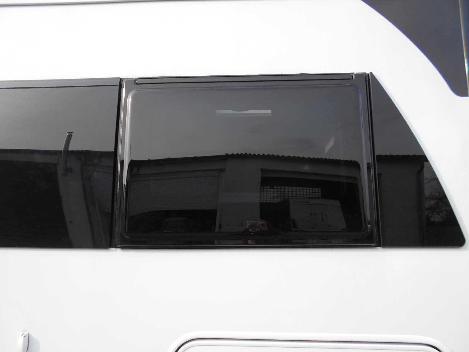

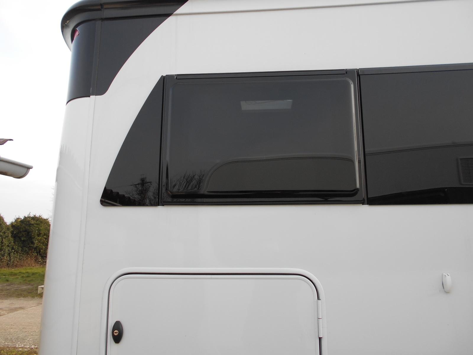

    Mit der Beobachtung der Kunststoffseitenscheiben sind wir am Freitag im meiner Firma auf die Pirsch für die Ursache gegangen. Mit dem anlegen eine Wasserwage stellten wir ersteinmal die Verformung dieser Scheiben fest.
    Einer meiner Mitarbeiter wusste sofort eine Antwort darauf.
    Durch die zwei verklebten Kunststoffscheiben und der dunkleren Aussenscheibe findet bei Aufnahmen von Wärme eine Verformung statt.
    Von der Innenseite sieht man zwei kleine Kunststoffnippel, einen haben wir entfernt und durch zusammendrücken der beiden Scheiben hörte wir die entweichende Luft. Im Halten hat mein Mitarbeiter den entfernten Kunstoffnippel wieder eingesetzt, und siehe da die verformten Scheibe lag absolut perfekt wieder am Gummi an. Gleichzeitig war die perfekte Ansicht auch von außen wieder zu angrenzende Teile wieder da.
    Natürlich wissen wir nicht wie lange dieser Zusatand hält, aber eine Lösung steht für uns fest.

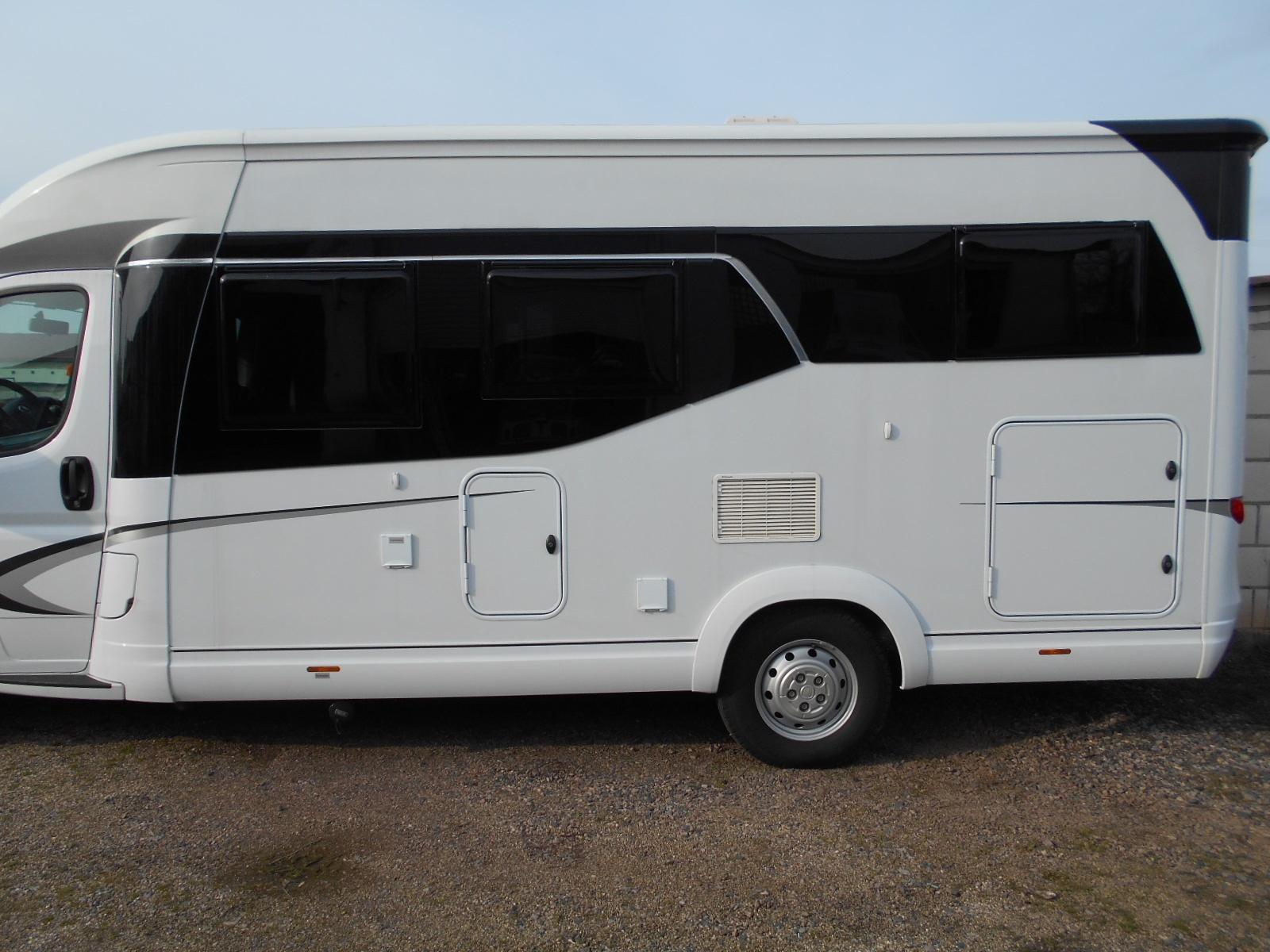

    hast du denn Bilder wie unsere Womos nach dem Umbau der Scheiben aussehen?
    Unserer Händler hat uns nur mitgeteilt das das Fahrzeug dann 3 Tage in der Werkstatt ist.
    Danke
    Gruss Doris

    auch wir würden die alten Scheiben behalten sofern sich das Design ändert. Vor meinem Urlaub habe ich, um das Verformen der Scheiben zu verhindern, Klebeklettstreifen der Firma 3M angebracht. Funktionieren ähnlich wie ein Reißverschluss.
    Die Klebestreifen werden einfach auf der Innenseite der Scheibe respektive das Gegenstück am Fahrzeug angeklebt. Tipp: Zuerst an der Scheibe ankleben nun das Gegenstück andrücken und den Schutzstreifen der Klebefläche lösen. Anschließend Fenster schließen. So ist gewährleistet das die Streifen exakt ineinander greifen. Bei der großen Scheibe benötigt man 2 Streifen, an der unteren Seite. Halten selbst bei Tempo 130 bombenfest (3,3Kg/Stripp). Möchte man die Scheibe nun öffnen muss man nur ziehen oder von innen gegen drücken. Die Scheiben liegen jetzt super am Fahrzeug an. 4 Stripps (1 Packung) kosten ca. 8,90 Euro (Ebay). Habe meine allerdings beim Discounter gekauft Li.. Das beste an den Stripps - man sieht sie nicht. Stelle in Kürze ein paar Bilder ein - sofern Interesse besteht.

  • Hallo Doris,
    Es gibt keine Bilder vom zukünftig umgestaltete WM.
    Sie machen es extrem spannend.
    Nur irgendwann muss auch mal Schluss sein, in 10 Jahren
    Brauche ich keine neuen Fenster mehr.
