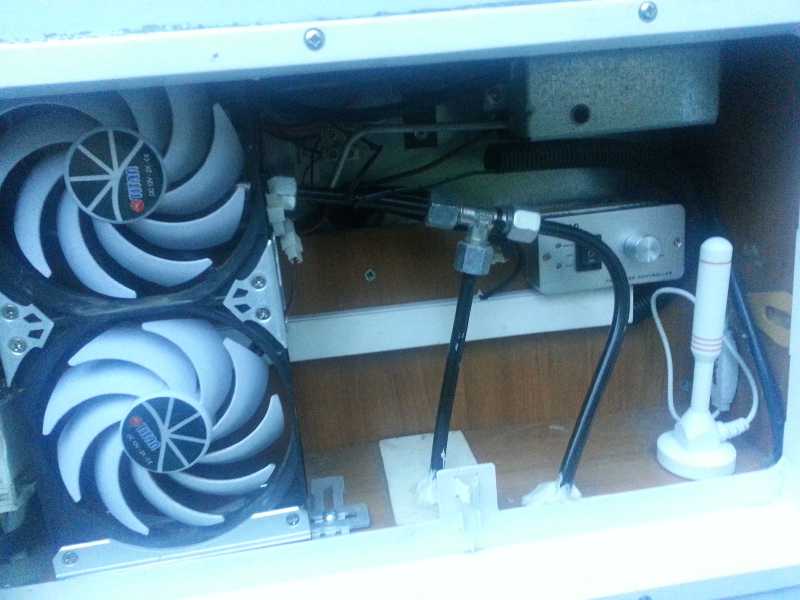

wir besitzen einen 65GF und es ist ein Kühlschrank der Slim-Line Serie von Dometic verbaut. Kommen gerade aus dem Kroatienurlaub mit Temperaturen bis 40 Grad. Kühlleistung bei 230V Bertrieb - in Ordnung. Bei Gasbetrieb ebenfalls. Absorber sind, wie auch schon in vielen Threads beschrieben, nicht so Leistungsfähig wie Kompressorkühlschränke, dafür aber wesentlich leiser. Ein weiterer Nachteil besteht darin, dass diese Kühlschränke keine großen Neigungswinkel mögen. Daher Wagen vorher ausrichten. Hilfreich sind auch Zusatzlüfter - siehe beigefügtes Bild. Bei uns haben wir eine Titan-Doppellüfter verbaut. Vorteil: Man kann den Lüfter manuell betreiben oder auf Automatik stellen. Hierbei auf die Ausrichtung des Temperaturfühlers achten. Nicht zu nah am Abgaskamin. Der Lüfter ist im Betrieb kaum hörbar und verbraucht wenig Strom.
