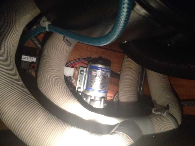

  • Hallo liebe Hobbyisten...!
    In unserem T600FC ist eine SHURflo Wasserpumpe (siehe Foto) verbaut, die leider immer sehr stark stottert.
    Nicht in jeder Stellung, aber es hört sich nicht gesund an.
    Vielleicht ist es ja nur eine Einstellungssache?
    Kann mir jemand einen Tip geben?
    Vielen Dank...
    Thorsten
    Thorsten & Dao
    aus Hamburg
    HOBBY T 600 FC - BJ 2007 bis 09.2019
    Carthago chic c-line 5.0, 2015 seit 12.2019

    die Schurfflo-Pumpe ist einstellbar, bei einer richtig eingestellte Pumpe kommt ist nicht zu einen pulsierenden Wasserdurchfluss,dieser
    tritt nur ein, wenn es zu einer Verengung im Rohrleitungsystem kommt oder auch der Wasserhahn nicht voll aufgedreht ist oder wie schon erwähnt
    die Perlatoren verschmutzt sind.Natürlich wird sich die Pumpe immer in einen Zyklus ein und ausschalten,diese Zeit soll mindestens 2Sekunden
    betragen,das ist dann ein gleichermässiger Laufzyklus. Die Einstellung wird an der Stirnseite der Pumpe am Druckschalter befindliche Schraube eingestellt.

    hier noch einige Hinweise,über http://www.lilie.com kann man sich eine ausführliche Anleitung über den Umgang mit der Schurflo Druckpumpe herunter laden.
    Diese Anleitung ist wichtig für die ordentliche Arbeitsweise der Pumpe.
    Der Filter an der Pumpe ist zu beachten, auch können sich Verschraubungen der Pumpe lösen, so das der Motor geräusche von sich gibt oder der Kollektor
    sich nicht mehr leicht drehen kann.Die Pumpe ruhig einmal ausbauen,dann läßt sich diese besser kontrollieren, auch sollte das Pumpenteil eimal demontiert
    werden um die Membranen zu reinigen, dies ist leicht ohne große Fachkenntnisse durchzuführen.Zu Einstellen muß aber die Einstellschraube unbedingt
    zugänglich sein.Leider beachten die Wohnmobilhersteller das häufig nicht.
