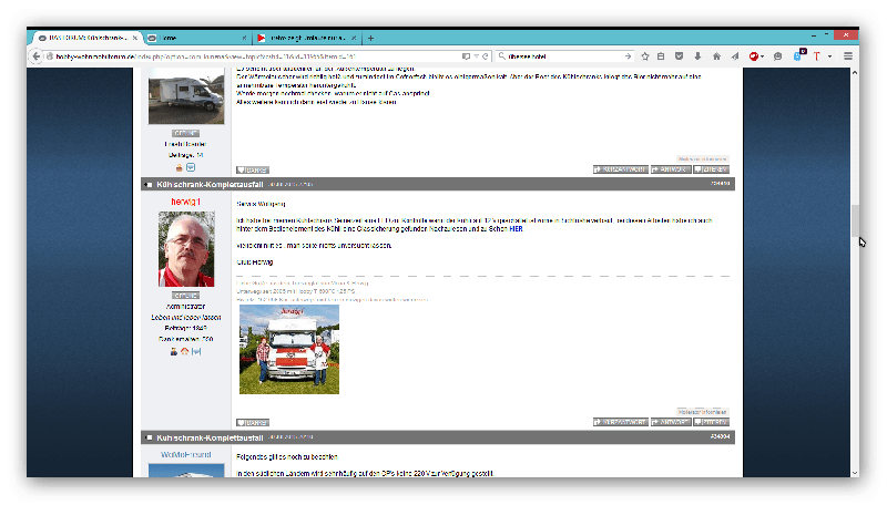

    Ich habe bei meinen Kühlschrank Seinerzeit eine LED zur Kontrolle wann der Kühli auf 12 V geschaltet ist vorne in Sichtnähe verbaut, bei diesen Arbeiten habe ich auch hinter dem Bedienelement des Kühli eine Glassicherung gefunden Nachzulesen und zu Sehen HIER.
    Vielleicht hilft es , man sollte nichts unversucht lassen.
    Gruß Herwig

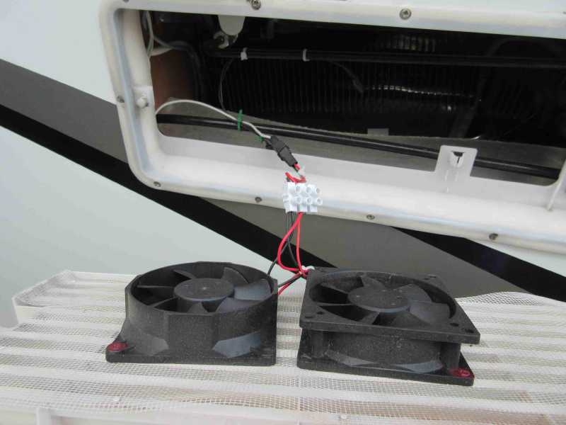

    Ich habe aus dem Fundus alter Rechnerteile zwei 80mm Lüfter an das obere Lüftungsgitter geschraubt. Als Temperaturregelung einfachster Art einen temperaturabhängigen Widerstand eingefügt. Und einen Tastschalter mit mechanischer Anzeige aus der Bastelkiste neben den Gasblock verdeckt unter Schublade montiert. Stromverbrauch minimal, in 10 Stdn. ca. 2Ah.
    Ein erster Test in Schweden, wir hatten auch mal 30°C, war positiv.
    Im Herbst kommt dann der Test bei ähnlichen Temperaturen, wie ihr sie jetzt habt.
    Allerdings ist wichtig, die Gitterseite sonnenfrei zu halten.Die natürliche Zirkulation kommt fast zum Erliegen, wenn die Außenwand im Standbetrieb fast so warm ist, wie der Wärmetauscher.

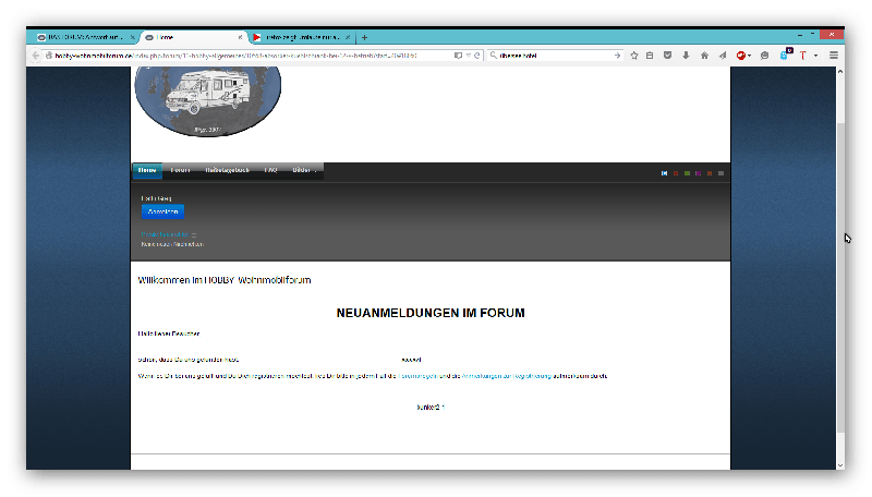

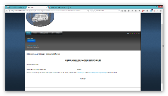

  • Würde gerne den Beitrag von Herwig
    lesen, doch bei der Weiterleitung wird eine Anmeldung gefordert, obwohl ich schon angemeldet und eingewählt bin.
