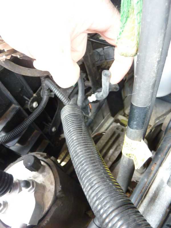

    Lade heute Nachmittag ein Bild hoch von einem T Stecker an der Luftsteuerung, neben Luftfilterkasten, die so wie es aussieht für den Turbo zuständig ist. An dem T Stecker geht ein Schlauch rein und raus und an dem einen Ende ist zwar ein Schlauch, aber der geht nirgends hin, ist das eine Entlüftung?? Muss der Schlauch nicht zu sein??

  • Hallo Andy,
    leider ist das auf dem Foto nicht ganz klar zu erkennen.
    Könnte durchaus sein, dass der Schlauch irgendwo angeschlossen gehört.

    ist ja eine 2.0 Maschine. Hatte gestern einfach mal den Schlauch zugemacht und gefahren, kein Unterschied.
    Egal also ob offen oder geschlossen.

    prima, dass ist nett, ich hoffe ich habe genau genug beschrieben wo der Schlauch ungefähr ist.

  • Servus Andreas
    Ich habe mir das Bild ausgedruckt, da wird es keine Probleme geben den Schlauch zu finden. B)

    Wie versprochen von mir, ich war heute bei meinem WoMo, ich konnte den Schlauch welcher Dir Sorgen bereitet, bei meinem WoMo nicht finden. Wenn Du das Fahrzeug gebraucht gekauft hast, hat vielleicht der Vorbesitzer diesen Schlauch montiert, für was der gut sein sollte entzieht sich meiner Kenntnisse.
    Ich an Deiner Stelle würde einen Stopfen hinein geben, mit einer Schlauchschelle sichern und fertig.
    Als Anhang ein PDF Dokument wo ich Dein Bild, und fast das gleiche von mir zum vergleich eingefügt habe, der Durchsichtige Gewebeschlauch ist meine Regenwasserableitung, von dem Schutzblech ober den Injektoren, da das Wasser immer in den Vertiefungen der Injektoren sich gesammelt hat. Auf Seite 2 eine Nahaufnahme der besagten Stelle.
    Ich hoffe das ich Dir ein wenig behilflich sein konnte.

  • Guten Abend Herwig,
    vielen Dank für Deine Hilfe. Mache den Schlauch dann einfach zu, dachte schon den hätte der Marder irgendwo abgerissen, gebissen.
    Werde diesen dann schließen und fertig ist.

    so habe ich gemacht. War heute in einer bergreichen Gengend unterwegs, bin dort im 1. und 2. Gang rumgekurvt. Die Variante von dir Herwig mit tunen gefällt mir, werde ich auch machen. Aber jetzt geht es in der Bergen erst einmal weiter. Habe vor längerem eine Micro Chip Box bestellt aber nie eingebaut, hat jemand von Euch Ahnung ob dies für 1500km dem Motor etwas schadet???
