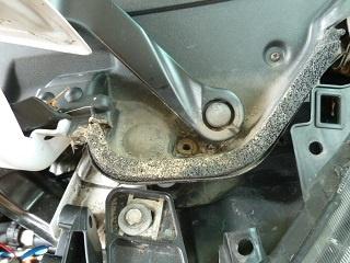

Bitte schaut mal nach eurem linken Scheibenwischerlager. Es sitzt in einer Vertiefung mit Wasserablauf. Durch Laub und Schmutz verstopft dieser leicht. Das Lager läuft dann im Wasserbad. Außerdem kann es im Winter einfrieren und Schaden anrichten.

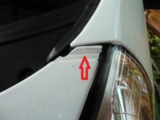

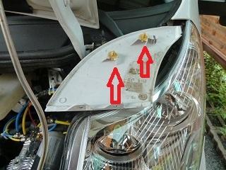

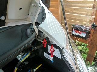

Zum Reinigen kann man die Blende sehr leicht entfernen. Man muss nur die 2 Schrauben lösen und nach oben abziehen ( 2 mal geklippt und oben in der A-Säule eingeschoben).
