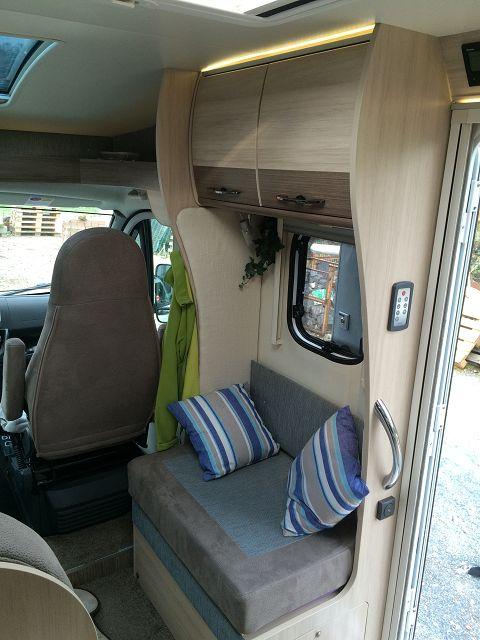

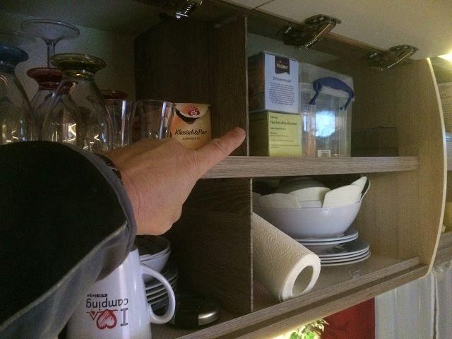

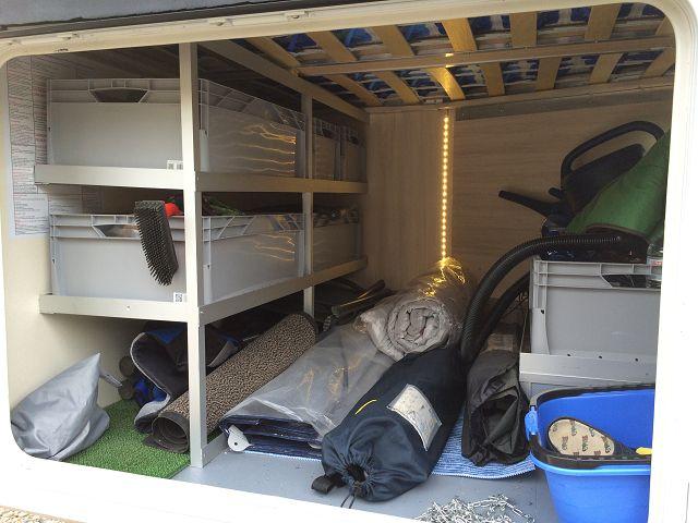

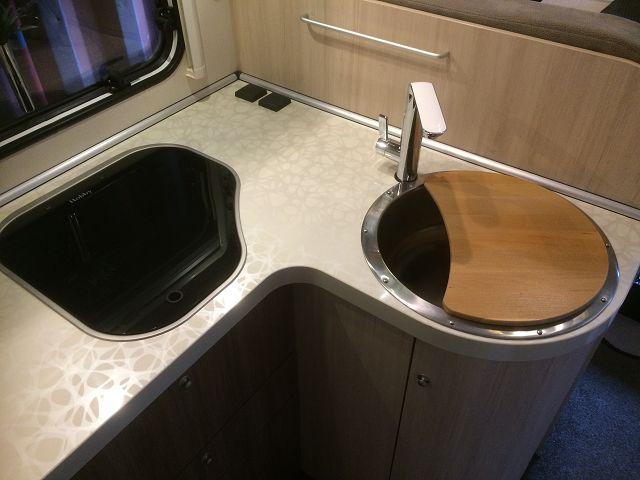

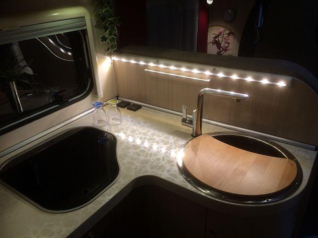

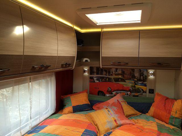

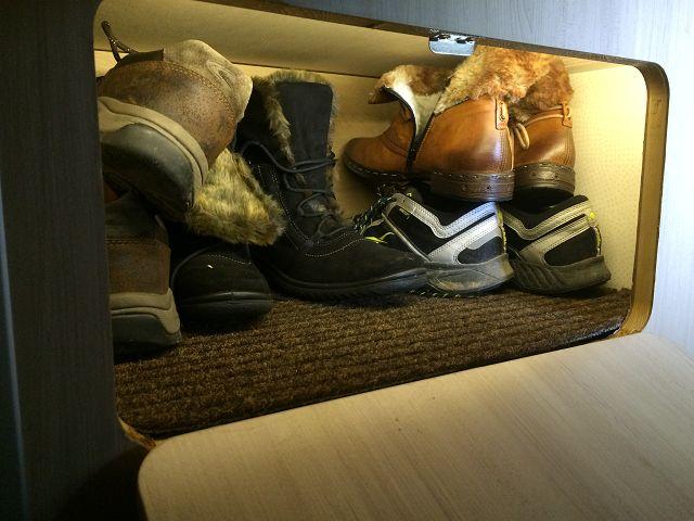

  • Einbauten:
    Ambientebeleuchtung
    Regalsystem und Beleuchtun im Stauraum
    Klappbarer Kleiderbügel
    Sülbecken und Wasserhahn
    Aufsteller für "Bettkasten"
    Seitenfenster durch Fremdfirma eingebaut

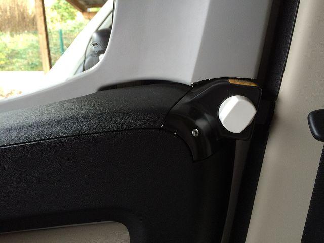

    Heosafe an den Fahrerhaustüren
    Schuhschrank mit beleuchtung statt Schublde

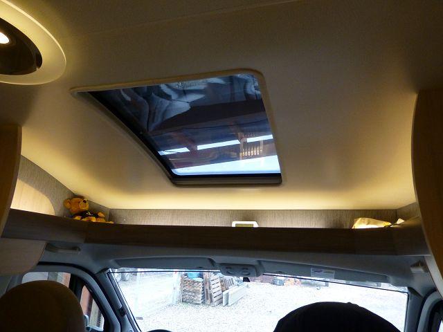

  • Hallo Heide und Stefan,
    zuerst einmal vielen Dank für das Einstellen der Bilder. Dieses sagt wie immer mehr als tausend Worte.
    Nun einpaar Fragen zu euren Umbauten:
    1. ]wo habt ihr denn den Strom für die LED Ambiente Beleuchtung abgegriffen und habt Ihr diese direkt an 12 V angeschlossen oder besondere LED Leisten (wegen Ladestrom) genommen ?
    2. Zudem hätte ich gerne gewusst, ob Ihr die LED Leisten in einer U-Schiene verlegt, oder direkt aufgeklebt habt ?
    3. Wo habt Ihr den klappbaren Kleiderbügel her, und wie ist er im Dach befestigt ?
    4. Das Heo Safe Schloss scheint in die Plisseeverdunkelung "eingelassen" zu sein. Gibt es dazu eine Schablone und ist die Anbringung problematisch ?
    Danke !
    aus Flensburg
    Manfred & Sonja
    Sonja und Manfred
  • Hallo Manfred und Sonja,
    freut mich, das Euch die Bilder gefallen.
    Die Beleuchtung ist in einer U-Schiene (13 mm Breit) eingeklebt und dann auf den Schrank aufgeklebt. Problematisch und recht fummelig sind die Verbindungen durch die Wände der Hängeschränke. Die Ecke hinten links mußte noch mit einer passenden Leiste und Dekorfolie angepasst werden, est dann konnte die U-Schiene angebracht werden.
    Angeschlossen direkt an der 2. Aufbaubatterie mit einer Flugsicherung dazwischen. Nach vorne über dem Führerhaus haben wir die LED- Streips direkt angeklebt, ebenso an der seitlichen B-Säulenabdeckung. Wir haben die Strips mit den wenigen LED genommen, sind hell genug und verbrauchen ca 2,3 W/lfm.
    Den Kleiderbügel gibt es in 2 Versionen bei Chousson, war nicht so einfach zu bekommen. Den haben wir bei RC- Reisemobile in Mannheim bestellt, in Version groß, besteht aus 4(!) Teilen und wird einfach an die Decke geschraubt (Schraubenlänge beachten!).
    Die HEO-SAFE kannst Du problemlos selbst montieren, Plisseverdunklung muß nicht ab, was auch besser ist, weil die obere Halteschraube in der Tür echt Mist ist- besser nicht dran rühren.. Hab ich dann so in etwa angehalten, etwas Zielwasser getrunken ;) und mit dem Dremel ausgeschnitten.

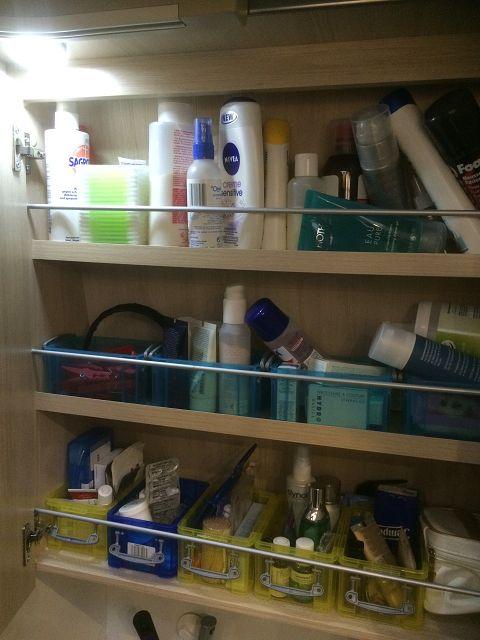

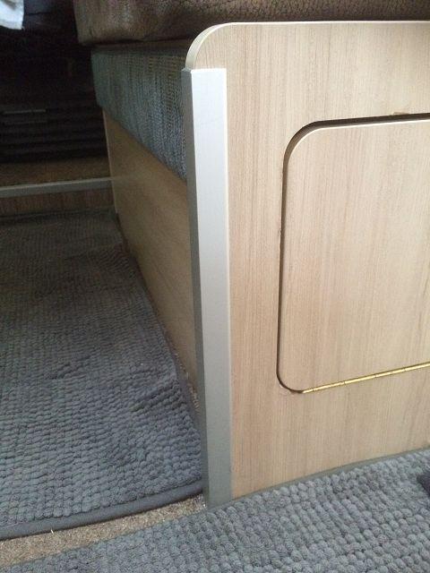

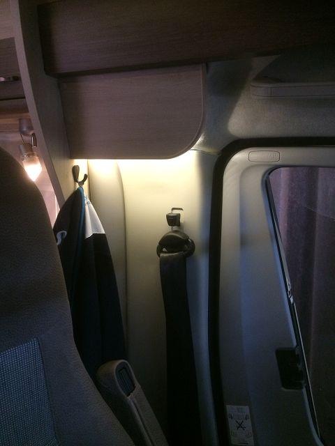

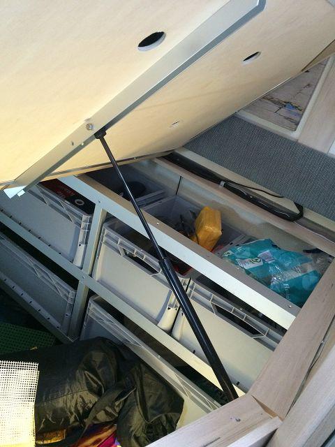

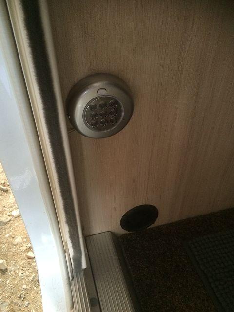

  • Ein paar Sachen habe ich noch:
    Ambientebeleuchtung an der B- Säule
    Kantenschutz an der Sitztruhe
    Reling aus Alu im Badschrank
    Senkrechte Unterteilung der Hängeschränke
    Einstiegbeleuchtung
    Küchenbeleuchtung von IKEA
