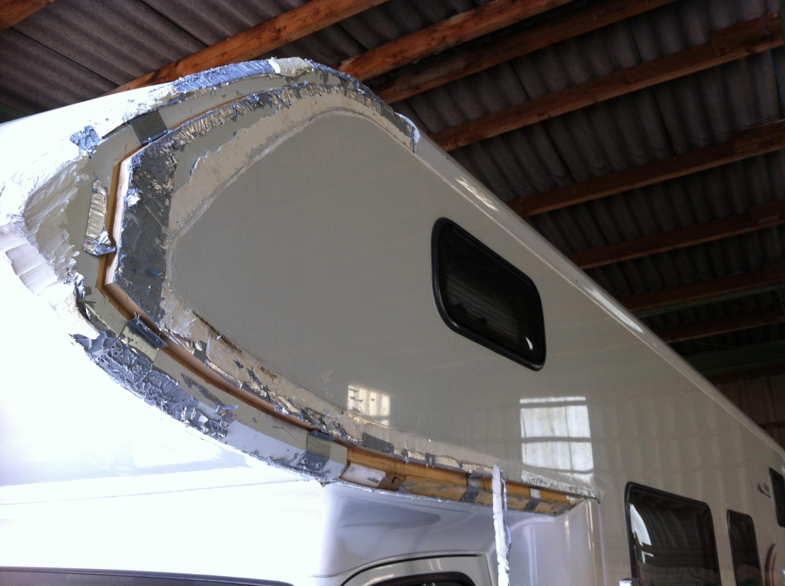

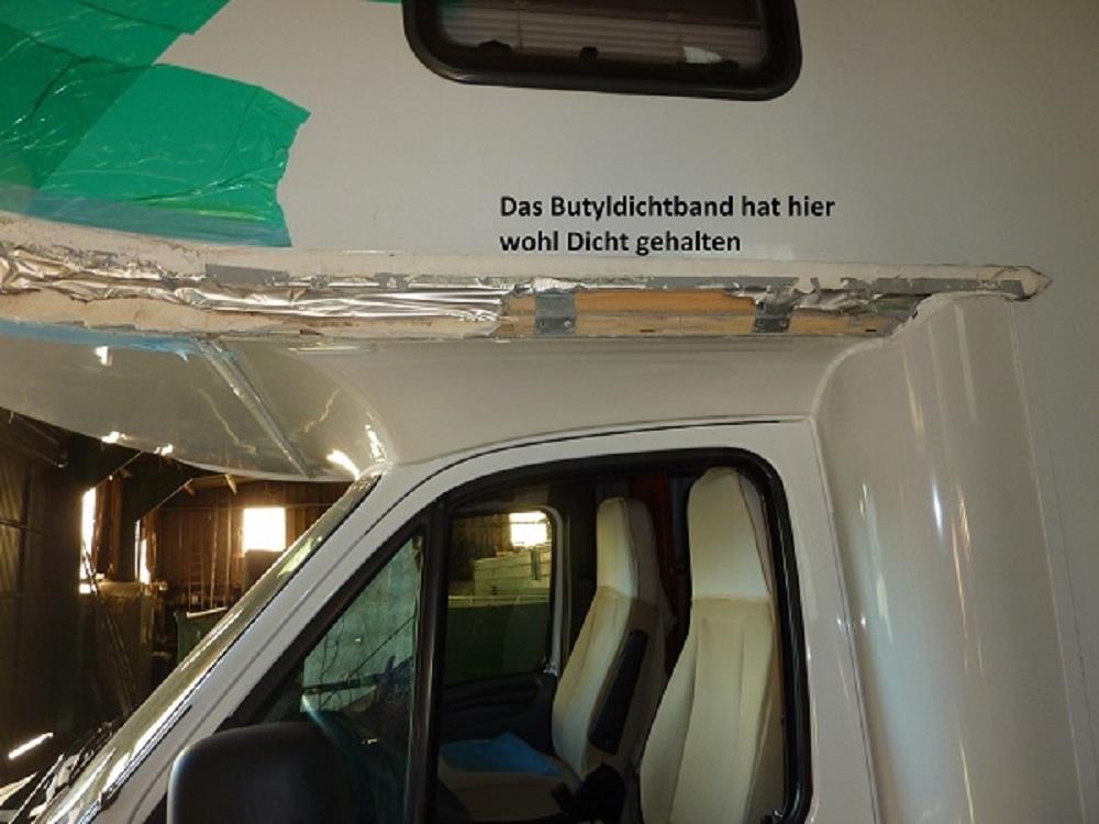

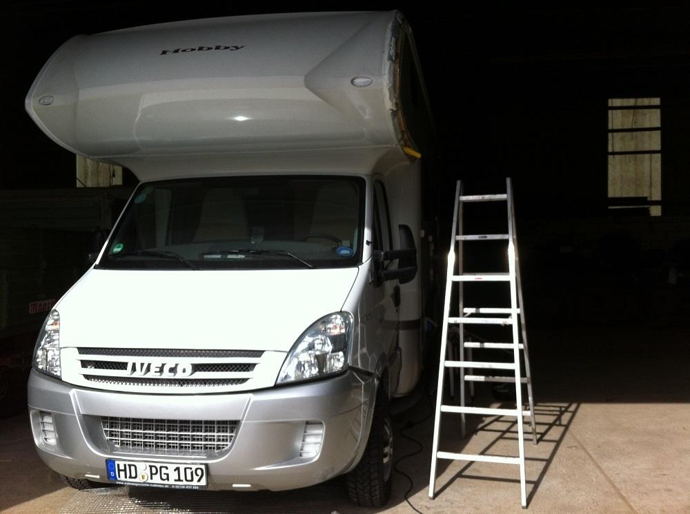

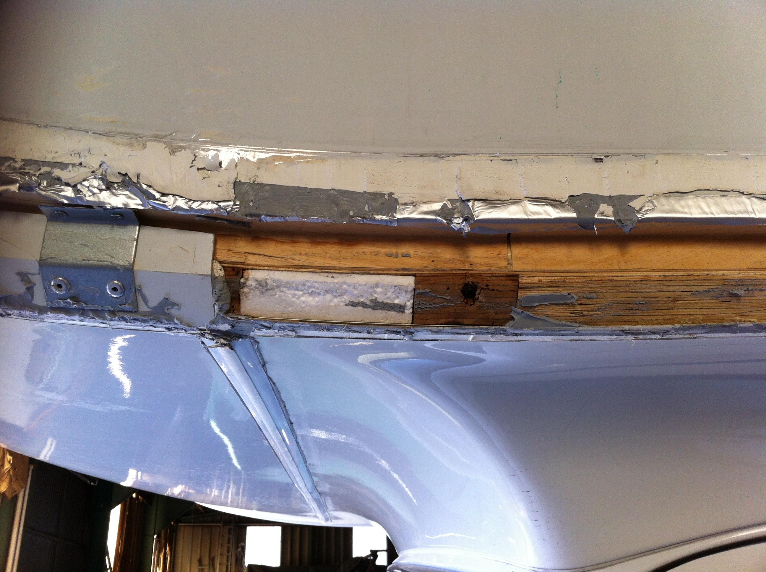

    Mein WOMO steht seit 01.10.2015 in einer Halle, ansonsten könnte man das Alkovenprofil wegen möglichem Regenwetter nicht abmachen. Habe bei einer Landwirtin in der Halle unterschlupf gefunden. Gerade mal 2 Km von zu Hause entfernt.
    Auch habe ich mich aufgrund der horrenden zu erwartenden Rechnungssumme entschlossen die weitere Reparatur Nervenschonend selbst Durchzuführen, ich hatte ja genügend Informationen wie die Reparatur Rechts durchgeführt wurde.

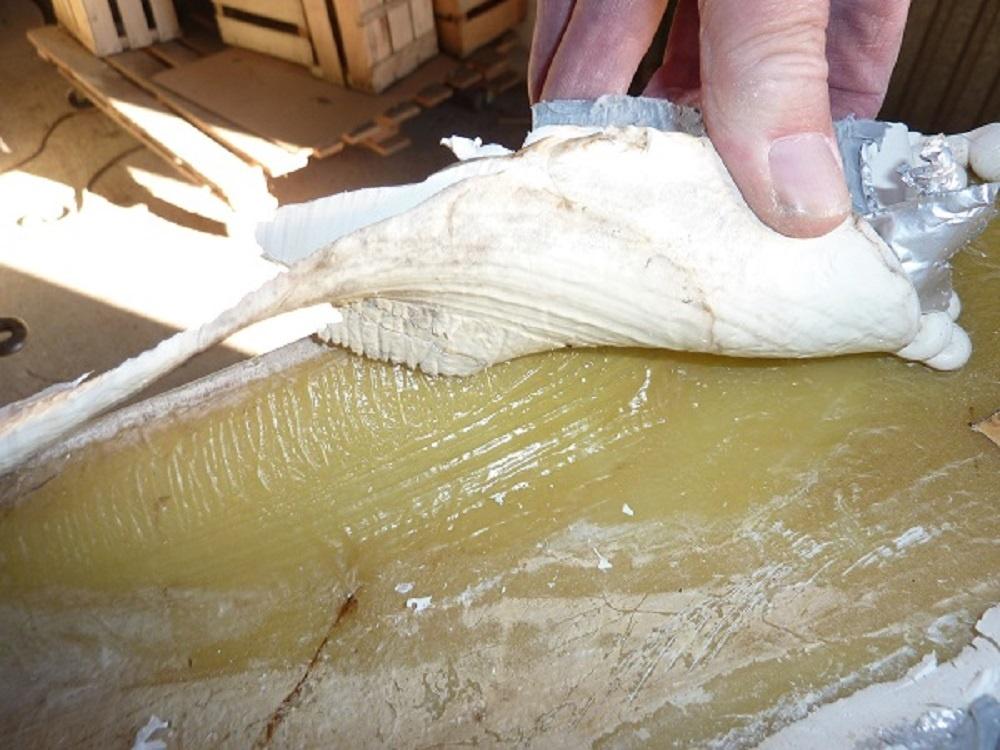

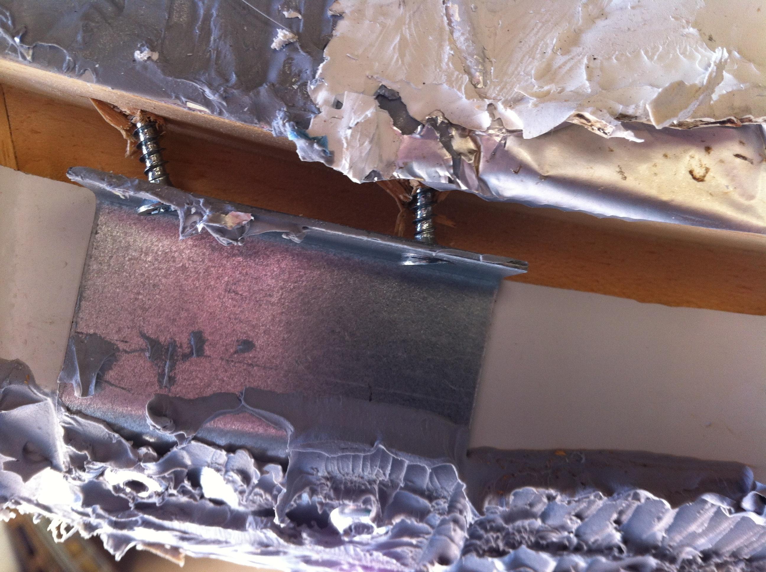

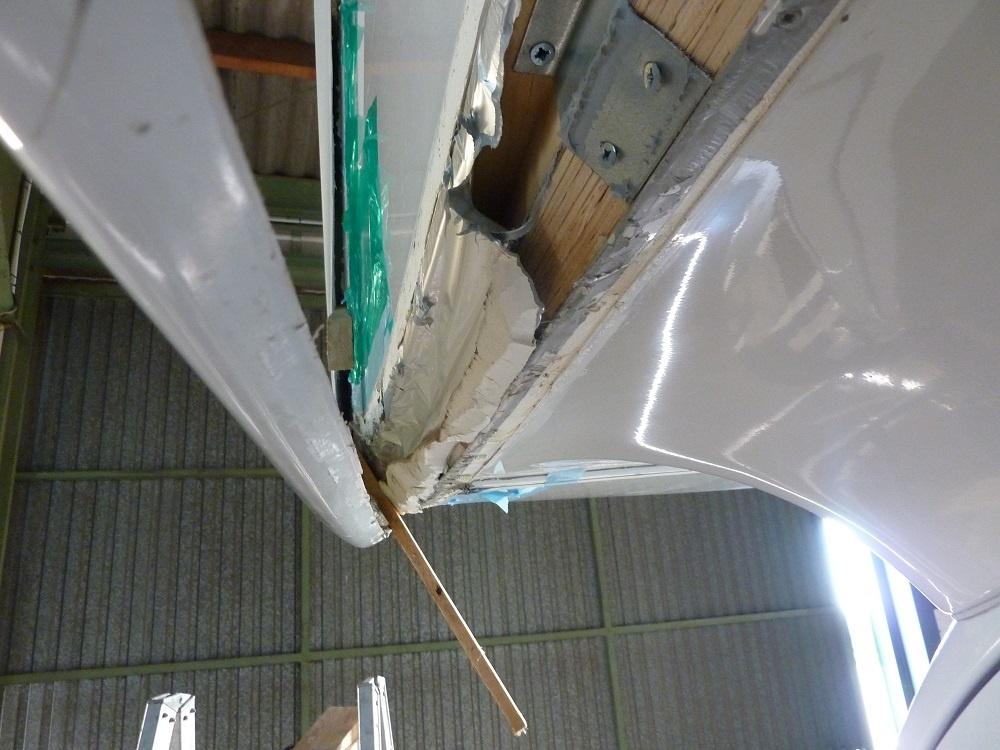

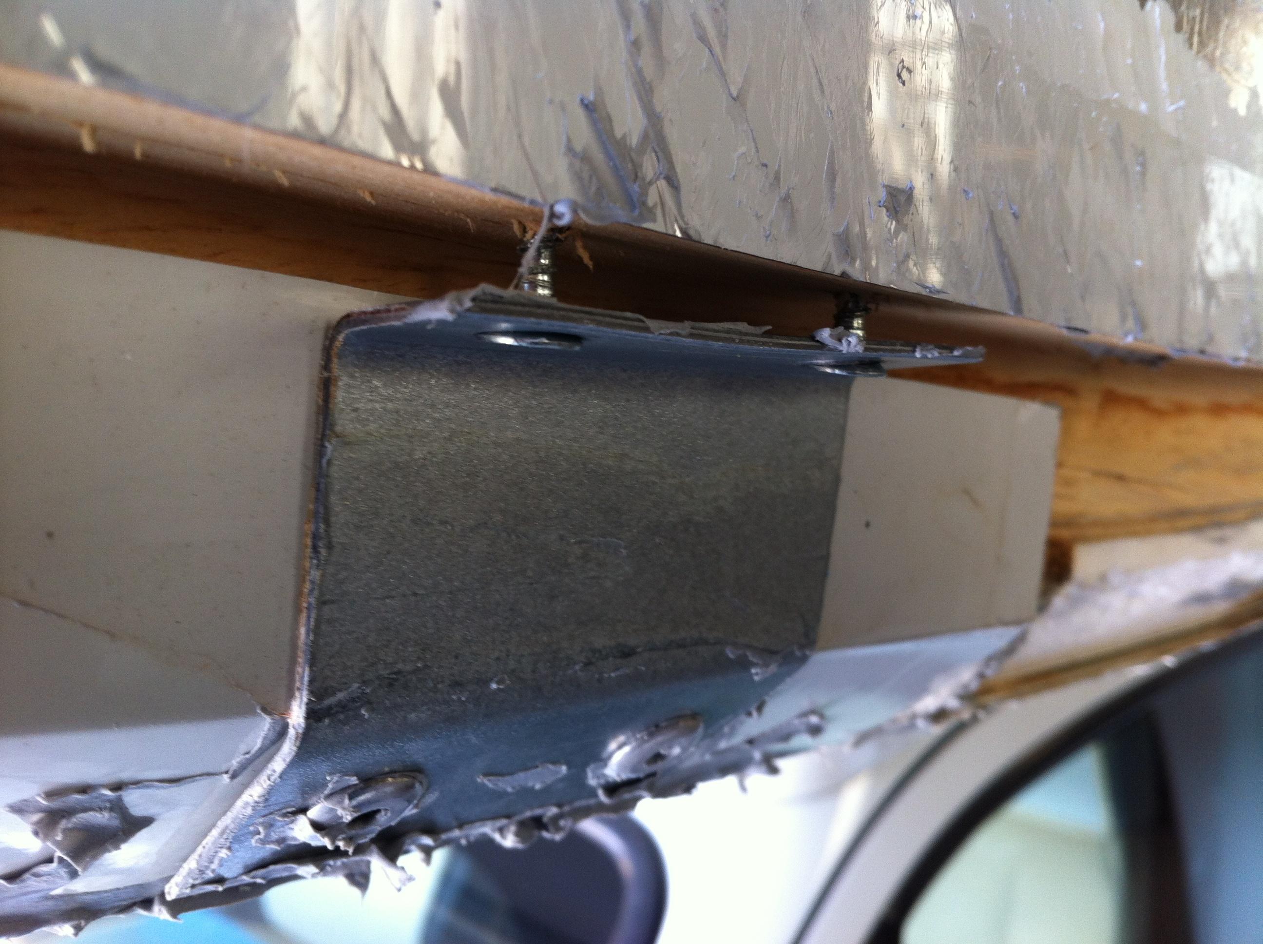

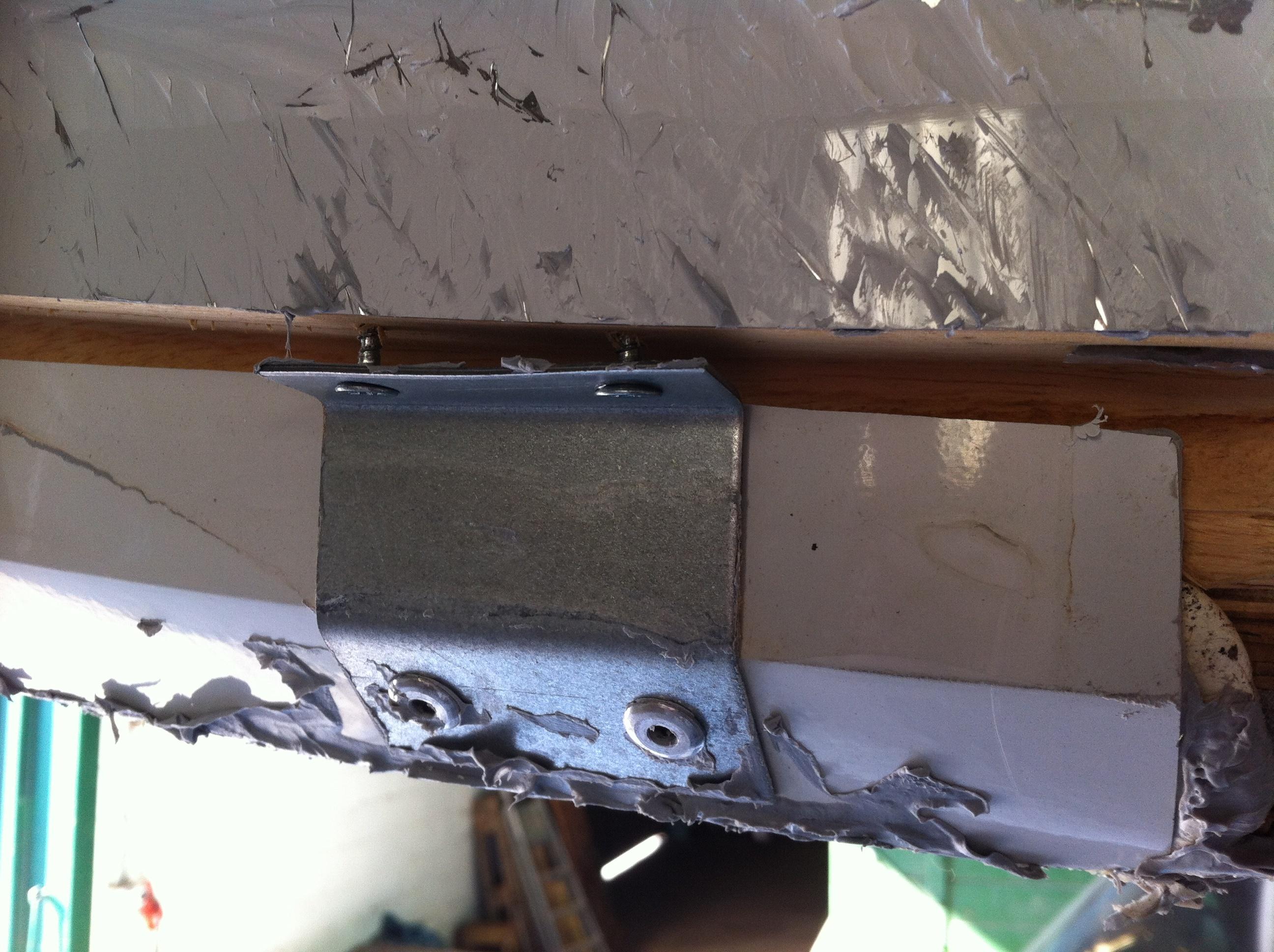

    Also weiter ging immer noch mit Sikaflex einschneiden, besonders hartnäckig war es an der vorderen Spitze des Alkovenprofiles. Ich war inzwischen mit einer 20cm langen Messerklinge bis in die Spitze vorgedrungen. Obwohl ich ja jetzt einen Hebelarm hatte da die untere und obere Hälfte komplett frei waren löste sich das Profil nicht von der Spitze. Ich habe mich daher entschlossen das Profil an der Spitze in 2 Hälften zu schneiden, dadurch wurde der Hebelarm und der Freiraum damit ich das restliche Sikaflex in der Spitze noch abschneiden konnte größer.
    Aber ganz durchschneiden gelang immer noch nicht. Ich habe dann mit brachialer Gewalt beide Hälften stück für stück weiter abgehebelt und immer wieder geschnitten.
    Das Profil ist ab!

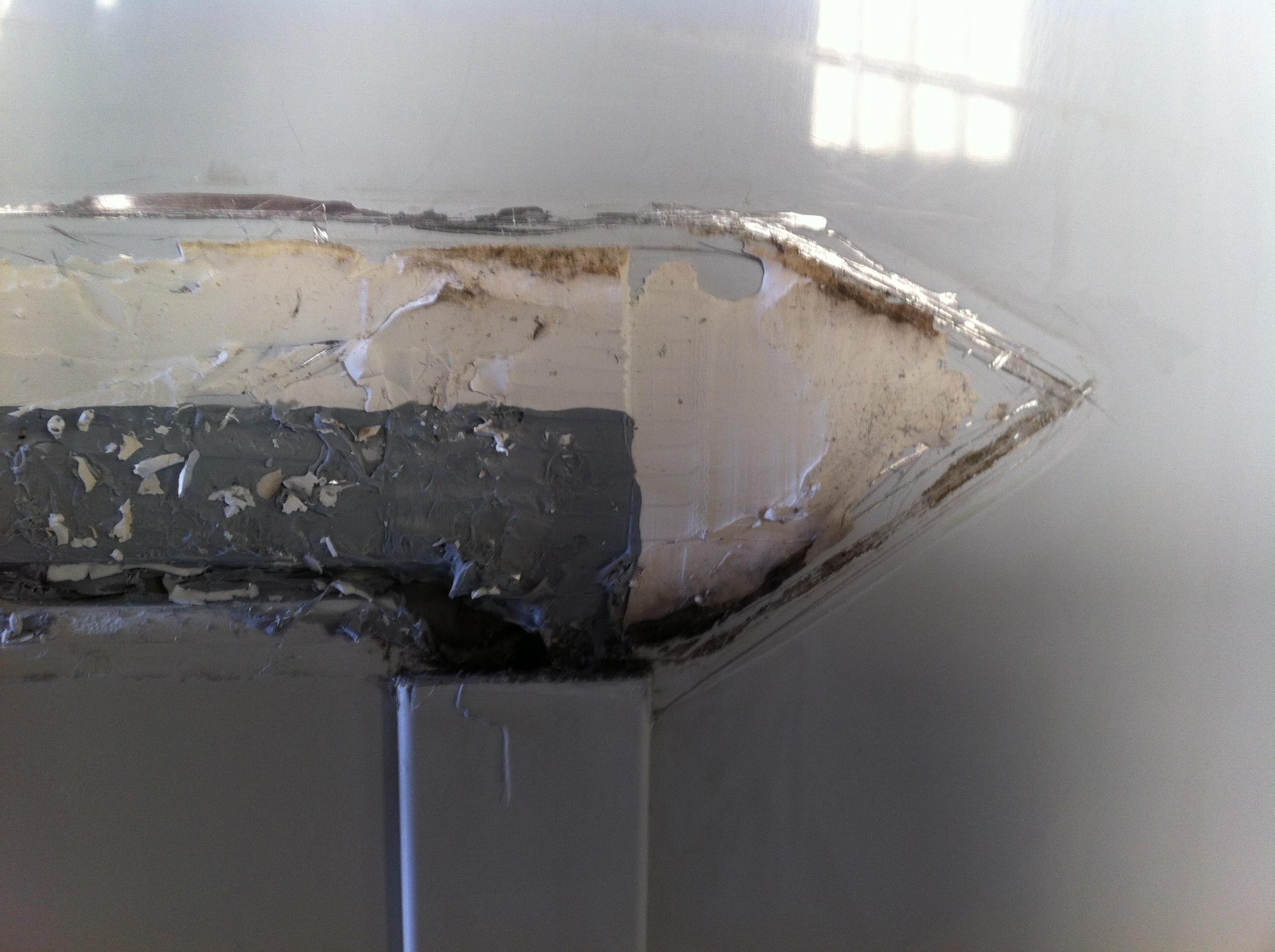

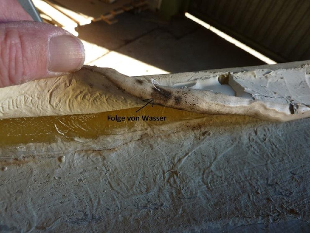

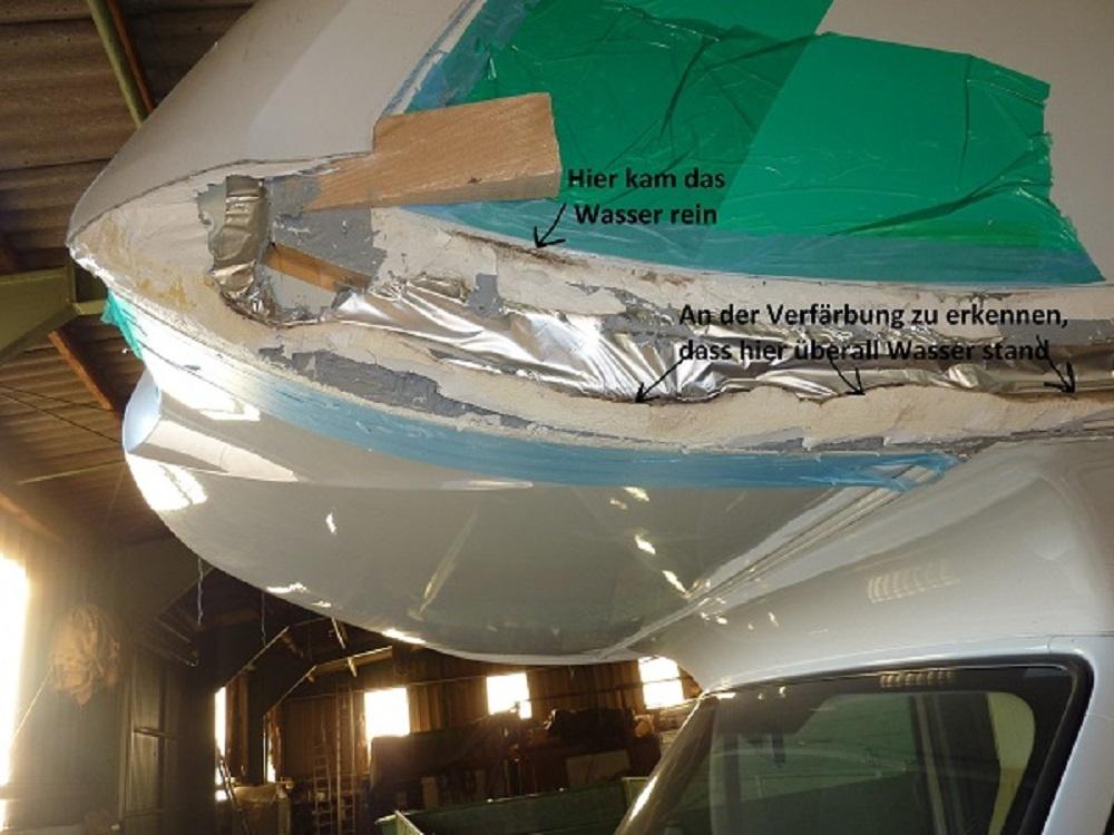

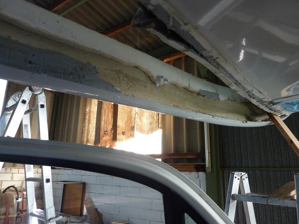

    Das Butylband ist größtenteils mit abgegangen und hängt innen im Profil
    Die Spize war fast vollständig mit Sikaflex ausgefüllt, mind. 3-4 Tuben.
    Das Butylband hatte offenbar trotz der Wassermassen die da Standen Dicht gehalten.
    Jedenfalls fast, leider doch nicht ganz.

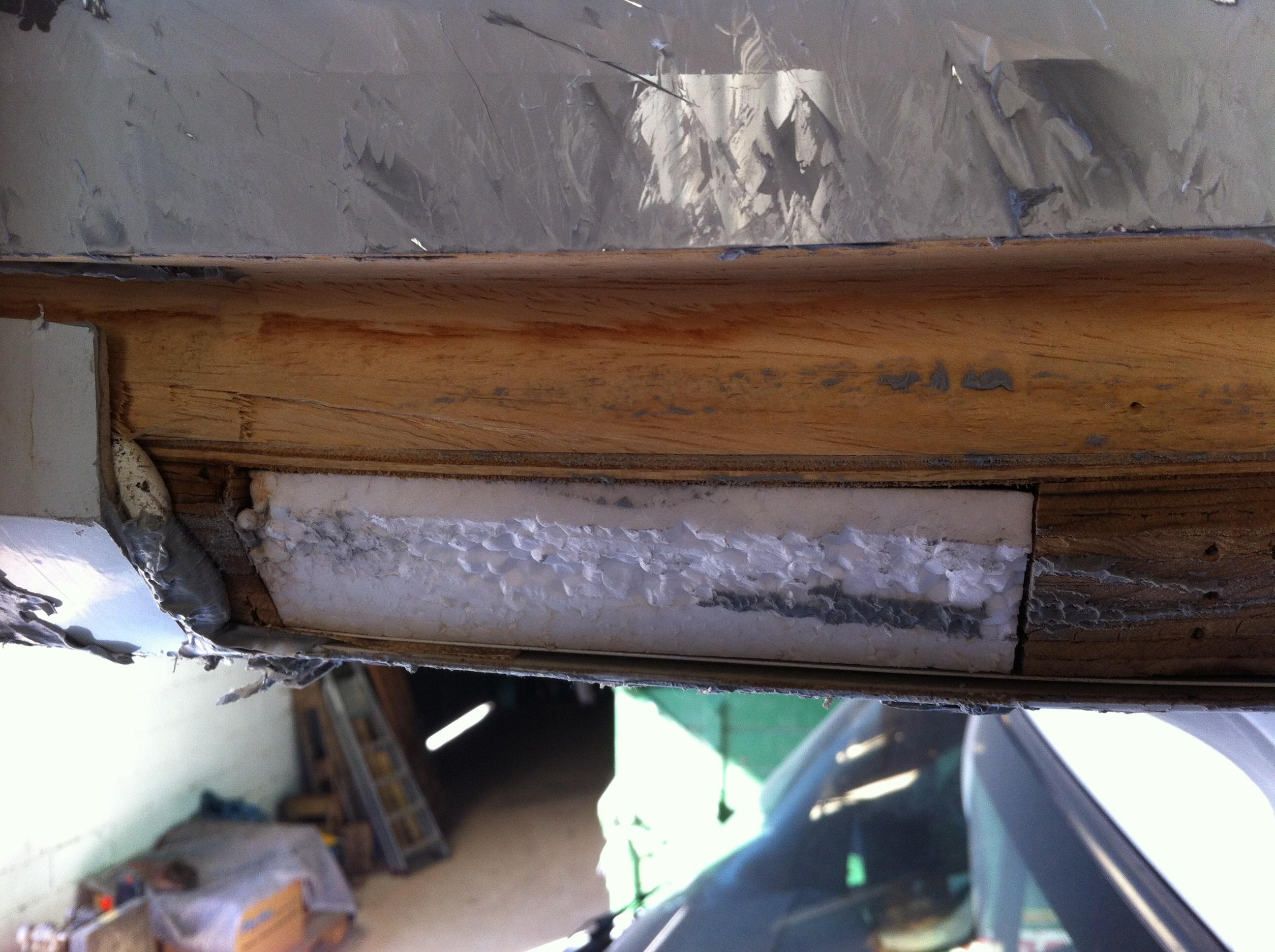

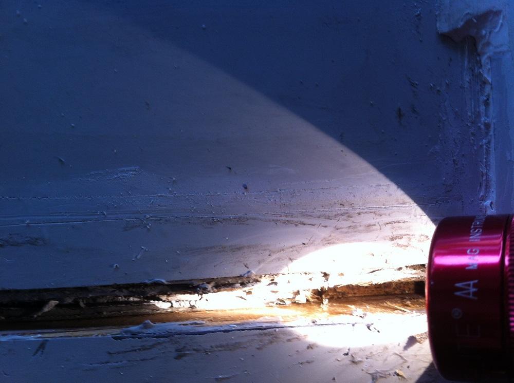

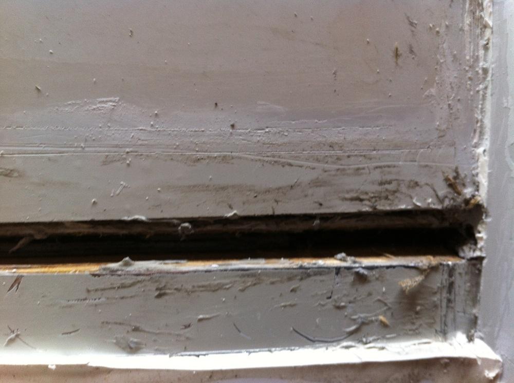

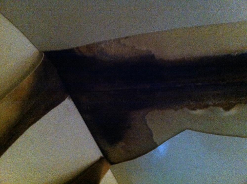

    Das Holz, insbesondere welches mir der Stirnseite am Profil war, also die Längsholme zwischen Alkoven linke und rechte Seite waren feucht. Gemessen habe ich 25% Holzfeuchte. Mit dem Gerät das Ihr auf dem Bild seht hatte ich auch früher immer mal wieder an einigen Stellen das WOMO innen überprüft, immer ohne negatives Ergebnis.

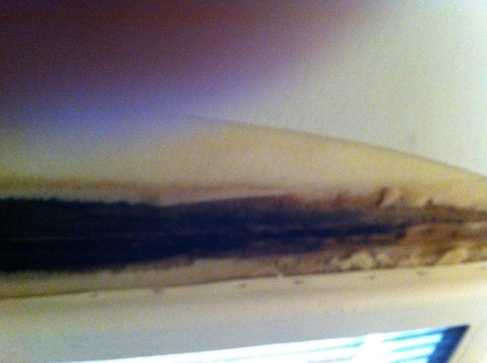

    Ich war jetzt der Meinung ich lass das mal Trocknen bevor ich es wieder zumache denn das Holz sah ja noch ganz gut aus.
    Am 11.10.2015 kam dann die Rechnung aus Sulzemoos mit Brutto 6957,-- Euro wobei ca 1000,-- Euro nichts mit dem Wasserschaden zu tun hatte. Also Reparatur des Wasserschadens vorne rechts 6000,-- Euro.
    Meine Entscheidung die weitere Reparatur selbst zu machen war aus finanziellen Gründen richtig.
    Nach 2 Wochen war das Holz noch genau so feucht wie zuvor.
    Also weiter trocknen lassen.

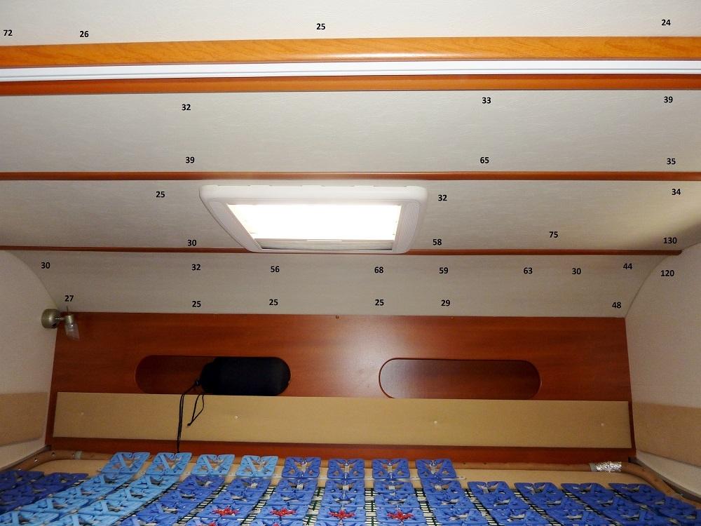

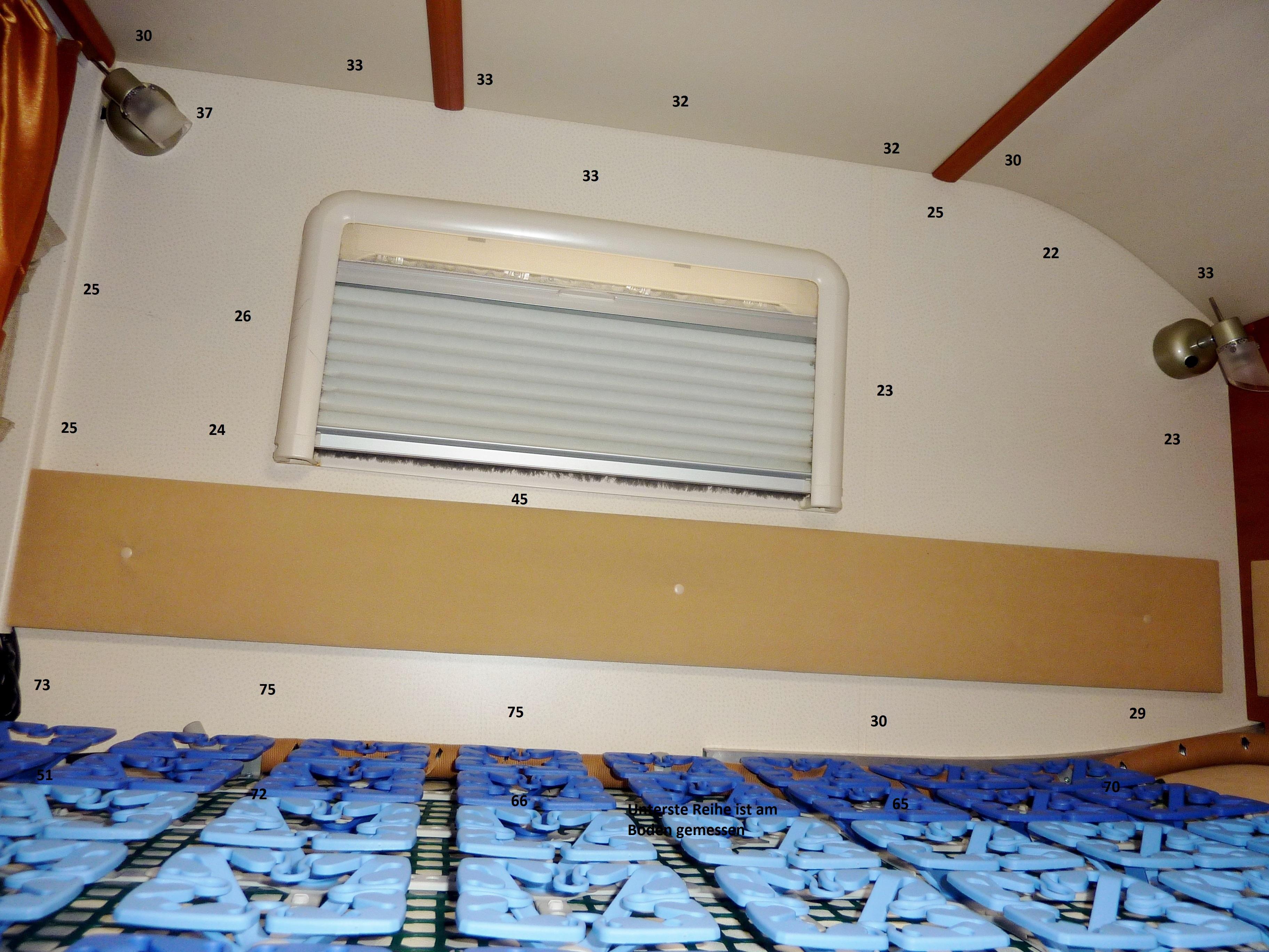

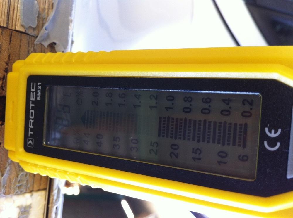

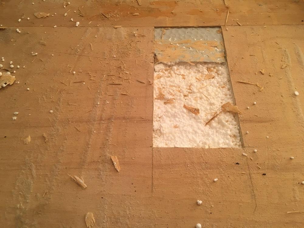

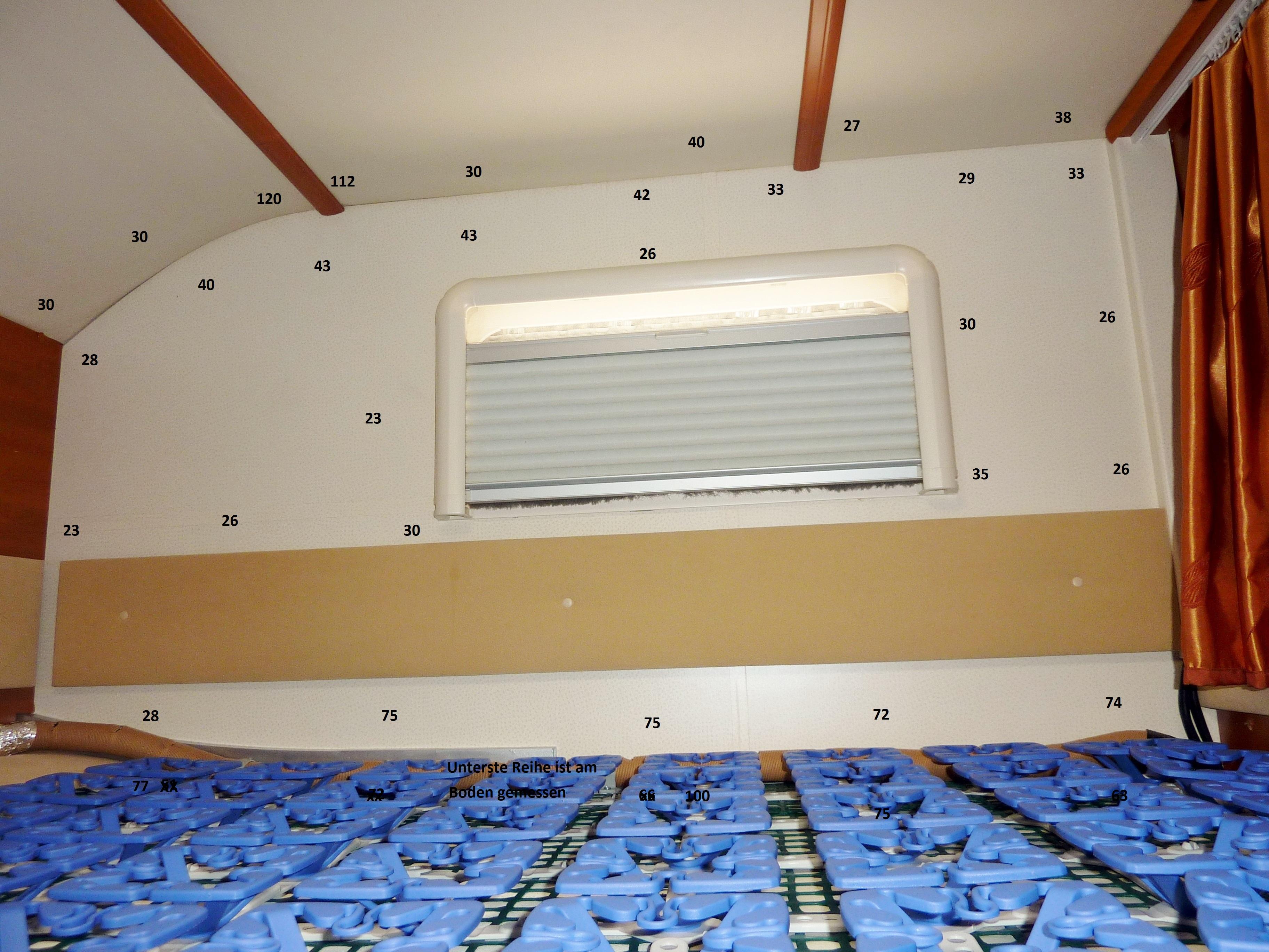

    Zwischenzeitlich habe ich mir von einem Freund ein Profi Messgerät für die weitere Feuchtemessung ausgeliehen Fabr. GANN.
    Ich habe das gesamte WOMO innen im Abstand von jeweils 50cm ausgemessen.
    Die trockendsten Stellen waren im Heck an der Rückwand, die weniger trockenen bzw. feuchten Stellen im Alkoven. Aber Achtung es gibt auch mit dem Profigerät Fehlmessungen, dazu später noch mehr..

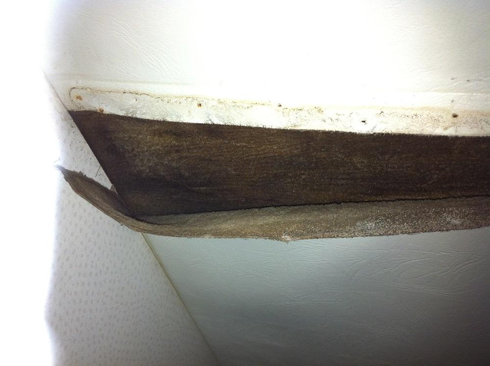

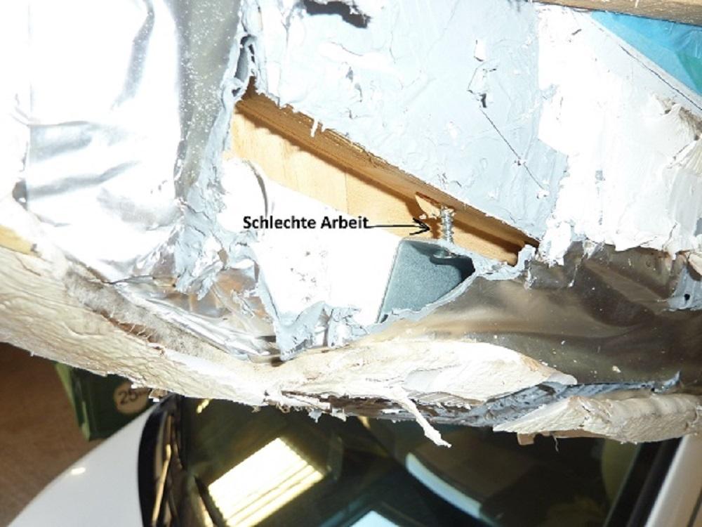

    Ich habe also an der Decke im Alkoven feuchte gemessen obwohl an diesen Stellen nichts zu sehen war. Auch der Deckenbelag war fest am Untergrund.

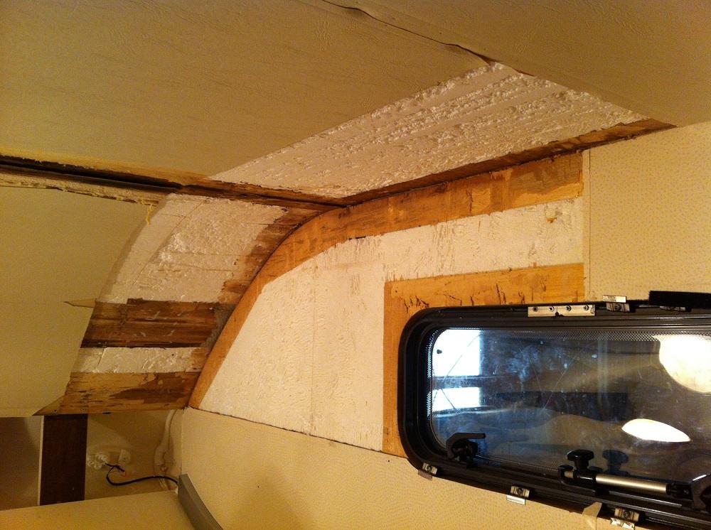

    Also da ich schon mal dabei war, ich hatte ja genügend Messer, den Deckenbelag mal vorsichtig aufgeschnitten.

    von meiner Messung im Alkoven.Die Zahlenwerte sind DIGITS.
    Diese Messungen habe ich auch im ganzen restlichen WOMO gemacht, dort gibt es auch noch 2 Stellen mit erhöhten Werten, diese sind im Dachbereich der Satellitenantenne bei mir also rechts neben dem Gläserschrank und hinten direkt am beginn des Heckbettes. Dies habe ich aber noch nicht weiter untersucht. Wie gesagt es gibt auch Fehlmessungen.

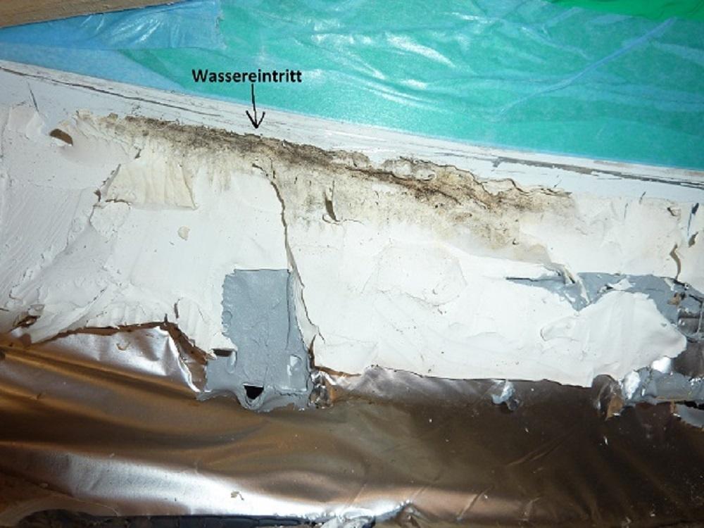

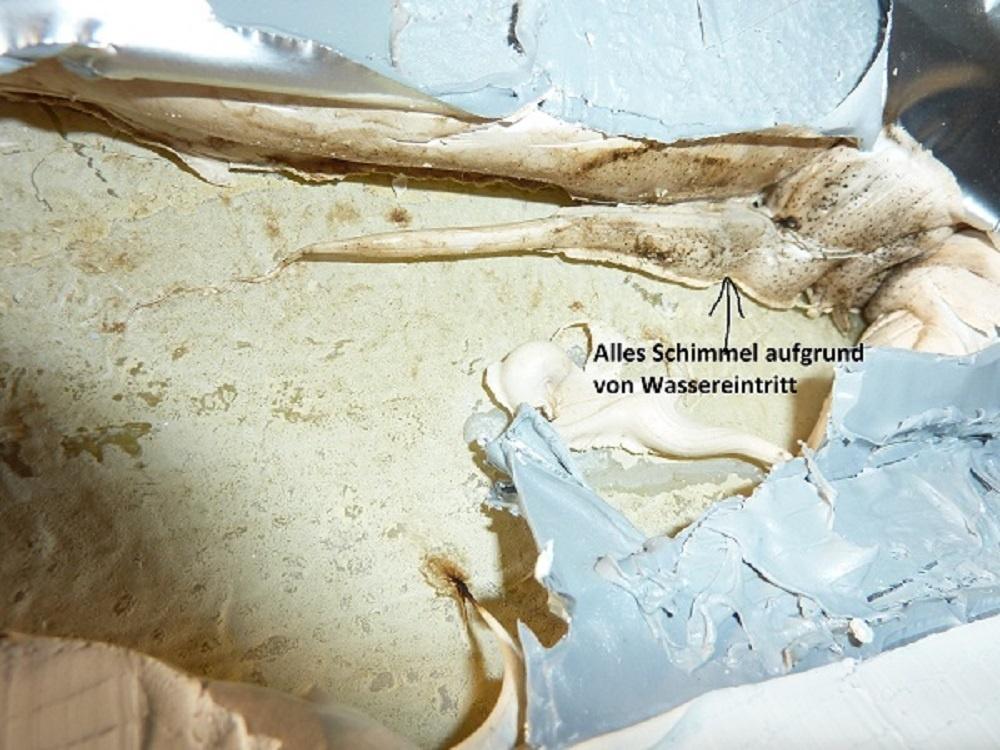

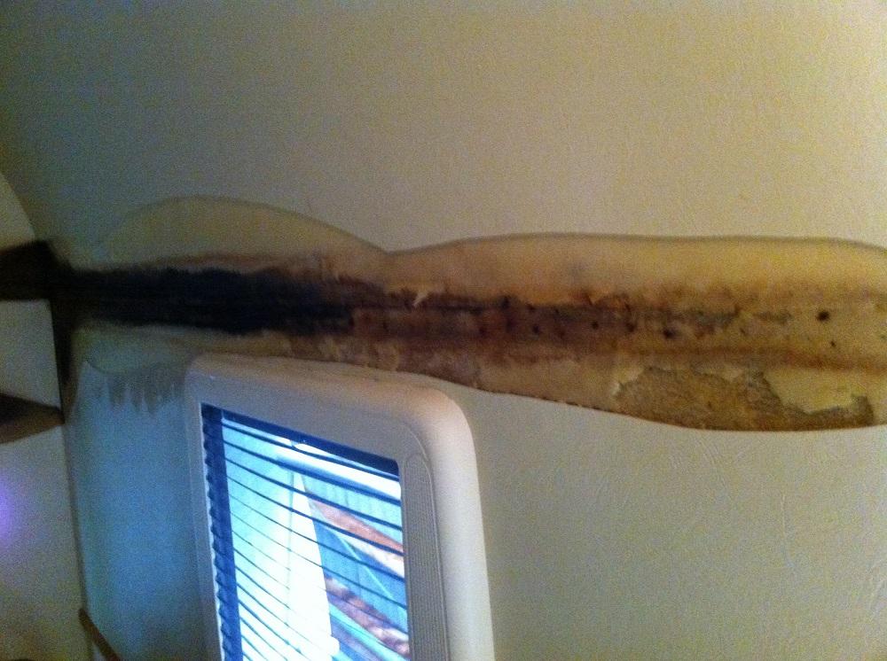

    Dann als nächstes was sich beim Aufschneiden des Deckenbelages ergeben hat.
    Man bedenke, dass rechts vorne darunter der Wasserschaden in Sulzemoos behoben wurde und der an der Decke nicht festgestellt wurde. Ich habe selbst aber auch nach näherem Hinsehen nichts bemerkt und meine früheren Messungen mit dem Feuchtemessgerät mit den 2 Nadelstiften brachte kein negatives Ergebnis. Vielleicht habe ich aber auch immer an den falschen Stellen gemessen, wollte auch nicht so viele Löcher in die Oberflächen einstechen.,

    Also Deckenbelag großflächig entfernen, Schimmel entfernen, schlechtes Holz entfernen, gutes aber feuchtes Holz trocknen, danach abschleifen.
    Weitere Bilder von entferntem Holz hatte ich nicht gemacht.

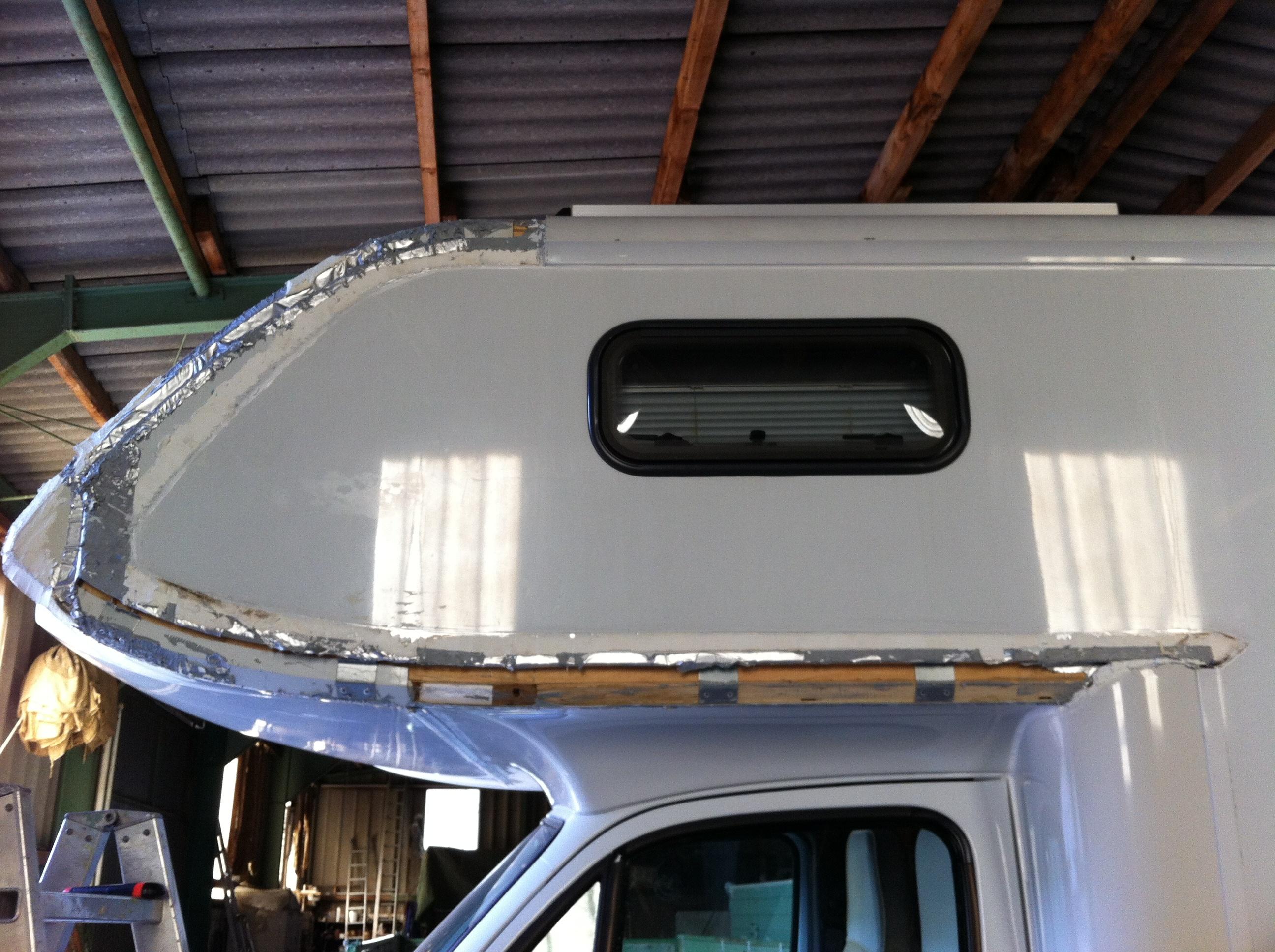

    Da das Alkovenprofil schon erneuert ist, habe ich dann noch die Abdeckschiene auf dem Dach entfernt und das Butylband, darunter ein Spalt von mind. 5mm Breite und ca. 2cm Tiefe. Kein Sikaflex.

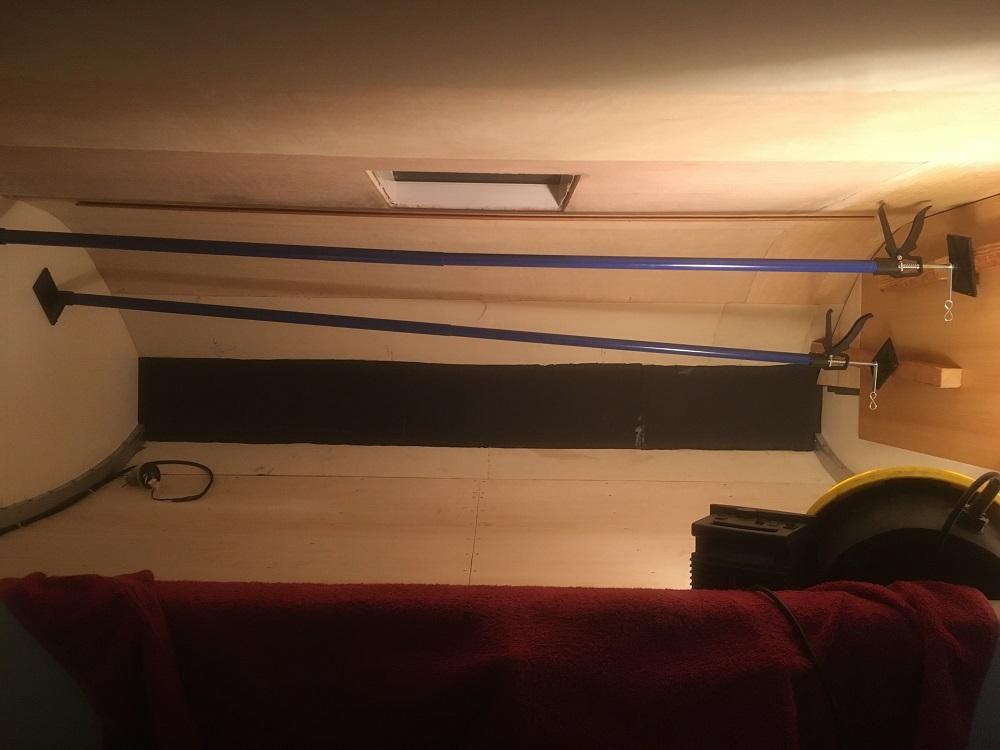

    Ich habe dann, da das Holz am Alkoven links noch immer nicht trocken war das feuchte Holz dort auch entfernt und durch neues ersetzt
    Im Alkoven habe ich einen Kältetrockner eingesetzt und die feuchten Stellen mit einem Heizlüfter angeblasen. Zusätzlich wurde das WOMO tagsüber durch die Heizung beheizt..
    Ich hatte weniger als 40% Luftfeuchte im Alkoven, der Kältetrockner hatte so kaum Wirkung und das Holz war auch nach 4 Wochen nicht wesentlich trockener.
    Habe dann angefangen am Alkovenprofil links wieder alles fertigzustellen. Als erstes habe ich alle Holzteile mit FIX ALL statt Sikaflex eingestrichen so, dass dieses kein Wasser mehr aufnehmen kann.
    Anbei hier noch mal ein Bild auf dem sehr gut zu erkennen ist wie gut das Sikaflex auf dem Alkovenprofil innen hält.

    Am feuchtegrad des Holzes im Alkoven hat sich noch immer nicht viel getan. Also weter Heizen. und Lüften. Raumfeuchte weiterhin kleiner 40%.

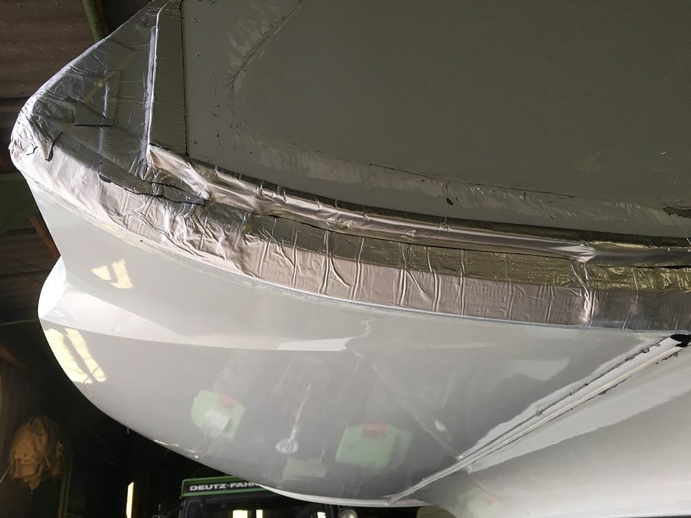

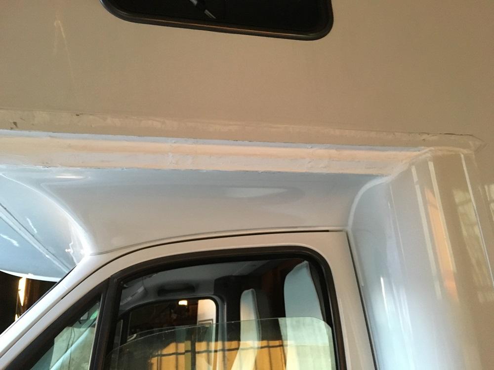

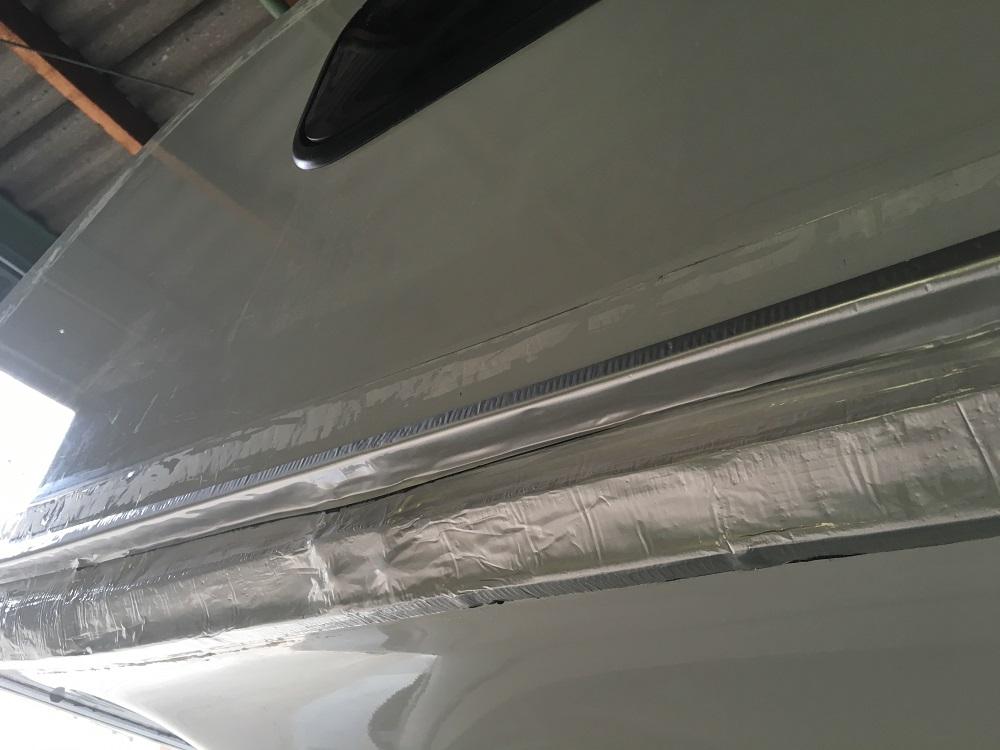

    Am Alkoven außen Klebe ich das Butylband an.
    Aus verständlichen sicherheitsgründen kommt dann über das Butylband noch eine Lage ALU Klebeband.
    Bei Hobby hatte ich Anfang November über den Händler Ersatzteile Bestellt. Ich Brauche eine neue Deckenverkleidung, Dekorsperrholz für die Setenwand und Abdeckleisten. Leider bisher keine Nachricht wann das geliefert werden kann. Von dem Wissen ob ich die Deckenverkleidung bekomme hängt es ab wieviel ich von der Verkleidung entfernen muss. Also mache ich zuerst mal das unbedingt notwendige ab.
    Mir geht die Arbeit aus da ich erstens keine Ahnung habe welches Material ich wann bekomme und 2. weil das Holz weiterhin nicht trocknen will.
    Also mache ich vom 12. bis 19. 12. 2015 erstmal eine Woche Skiurlaub. Danach ist Weihnachten, zwischen den Jahren Arbeite ich wieder weiter.
    Mangels Material und trockenem Holz schneide ich alle Sikaflexfugen im Dachbereich heraus und ersetze diese mit FITT ALL. Die Temperaturen in diesem Winter lassen das zu.

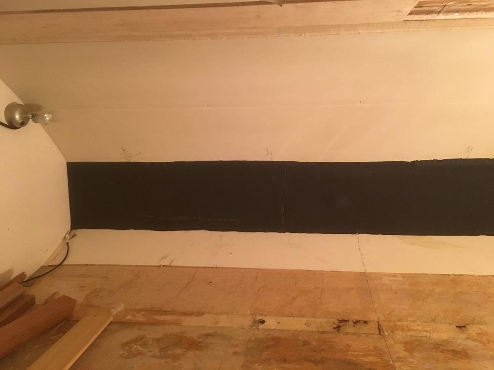

    Danach Isoliere ich innen im Alkoven den Bereich vor den Ablagefächern zwischen GFK und Sandwichplatte mit 19mm Armaflex. Da der Zwischenraum sehr eng ist und nicht sauber bis in die letzten Ecken gearbeitet werden kann Schäume ich den Rest mit PU Schaum aus. Kondensaat sollte hier nun nicht mehr entstehen und der Kälteeinfall ist auch weg.

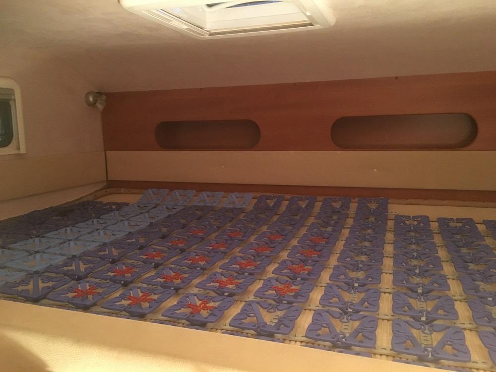

    Da meine Feuchtemessungen ergeben haben, dass am Alkovenboden eine feuchte Stelle sein soll die mir aber unerklärlich ist schneide ich dort ein Stück Sperrholz aus. Alles Trocken! Aber jetzt ist mir klar warum das Messgerät dort erhöhte Werte angezeigt hat. zwischen der Sperrholzplatte und dem Styropor ist ein Stück Alublech eingearbeitet, daher war hier ein Messfehler. Dies vermute ich jetzt noch nan anderen Stellen wo ich mir die Digits Werte nicht erklären kann. Also Boden wieder zugemacht.
    Nun habe ich das Alkovenprofil außen wieder angeklebt. als innerer Klebstoff wurde Körapop verwendet (4 Tuben) Aufgrund der Erkenntnisse wie schlecht das Sikaflex auf dem GFK gehalten hat habe ich das GFK zuerst mit Alkohol gereinigt, mit Primer versehn und dann das Körapop mit dem Finger eingestrichen quasi als Haftgrund. Danach das Körapop Dick aufgetragen und das ganze angeklebt. Danach das Profil sofort wieder abgenommen und überprüft ob ringsum Haftung vorhanden war, da das nicht der Fall war, an einigen Stellen nochmals Körapop aufgetragen. Profil angeklebt und darauf geachtet, dass ringsum ein Spalt von mind. 2mm vorhanden war um Später die Finale Abdichtung mit Sikaflex vorzunehmen.Habe dies durch Holzabstandshalter die ich nach einigen Stunden wieder entfernt habe sichergestellt. Nach mehreren Tagen damit Körapop abbinden konnte habe ich dann die Fugendichtung eingebracht. Ich habe kein Sikaflex sondern FITT ALL verwendet.

    Damit das Holz weiterhin ungestört vor sich hin Trocknen kann gehe ich Mitte Januar mal wieder zur Abwechslung für 2 Wochen in Skiurlaub.

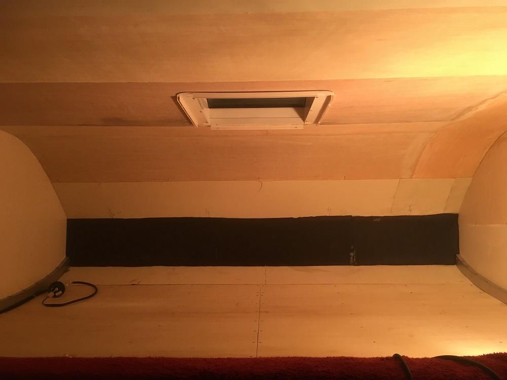

  • Wasserschaden im Alkoven
    Kapitel 12 und letztes Kapitel:
    Ich bin zurück aus dem Skiurlaub.
    Fülle die Querfuge auf dem Alkoven mit FITT ALL aus, darüber kommt am nächstenTag Butylband und die Aluschiene. Die Schrauben Fette ich vor dem Einschrauben ein. Bevor ich das Kunsstoffabdeckprofil einbringe werden die Schraubenköpfe noch mit Dekalin abgedichtet.
    Alle Nähte auf und rings um das Dach sowie die insgesamt 3 Querprofile dichte ich zusätzlich mit 3 M Hochleistungsdichtband ab. Selbstverständlich wurde vorher alles mit Butylalkohol gereinigt und mit Primer versehen.
    Das Holz ist inzwischen nach dem Verbrauch von 33 Kg Propangas und 200 Kw Strom soweit trocken, dass ich weiter Arbeiten kann.

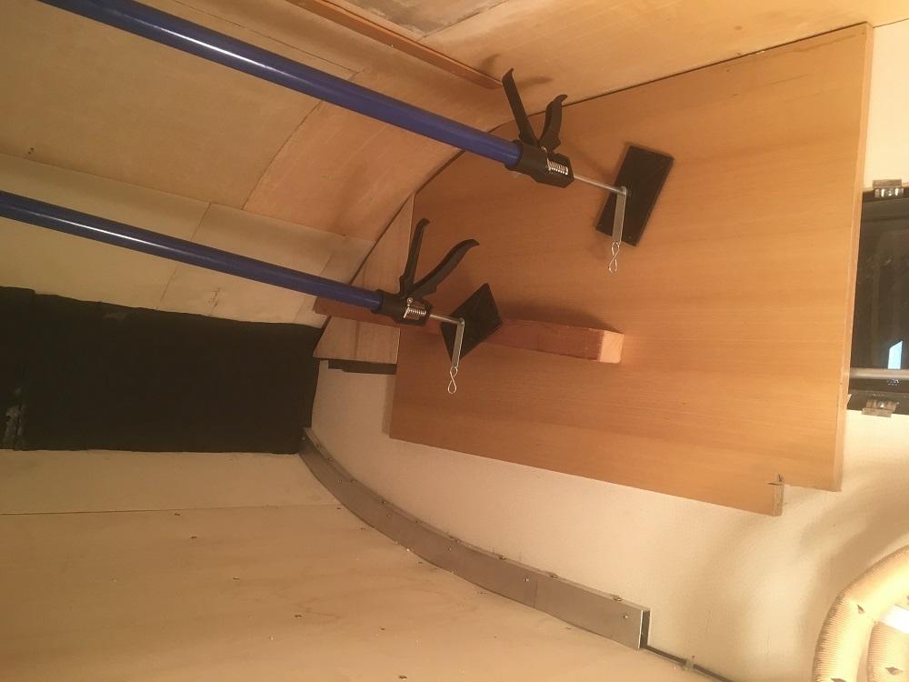

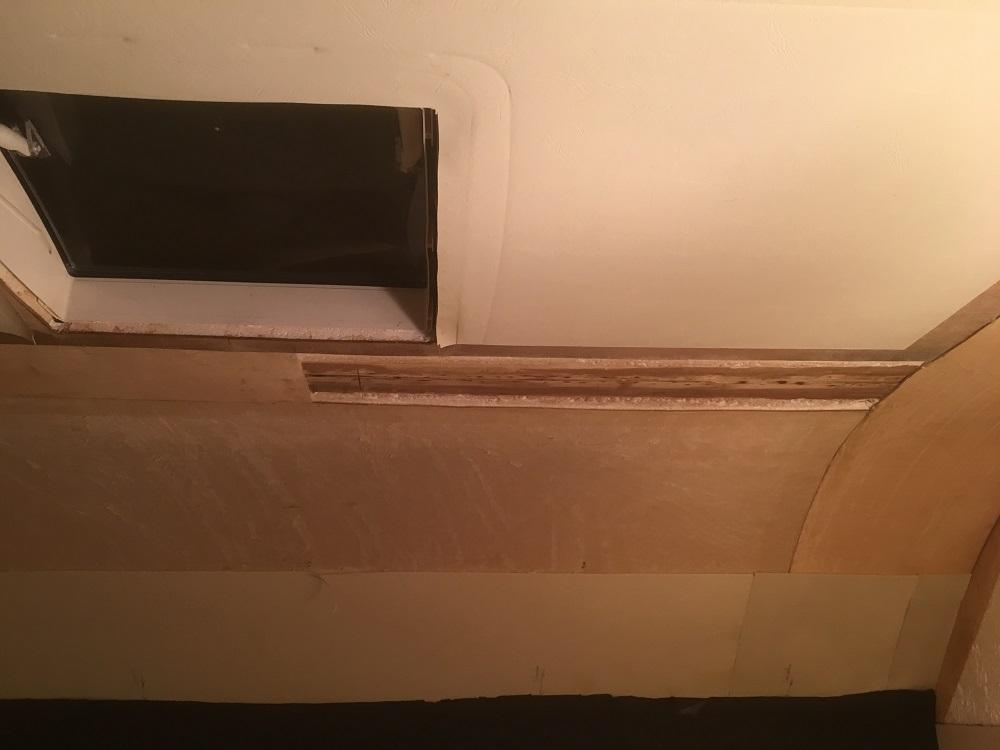

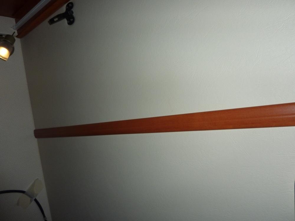

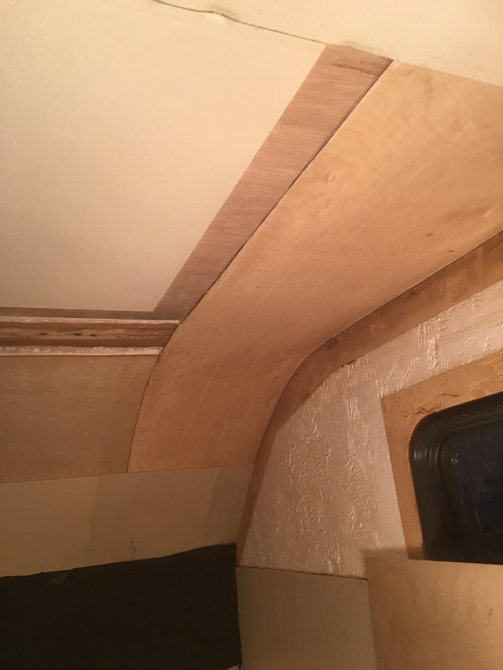

    Ich Klebe das Sperrholz ( Birkensperrholz) an der Decke 16 cm X 180 cm unter der Querfuge und rechts vorne am Alkoven ein Stück von ca. 40 cm X 140 cm mit Karavan -Kleber ein. Darüber lege ich Folie wegen austretendem Kleber und ein weiteres größeres Sperrholzbrett. Danach wird alles abgestützt da der Karavan-Kleber aufquillt. Das Abstützen der Rundung vorne hatte ich vorher ausprobiert und mit Hilfskonstruktionen gearbeitet.
    Für die Seitenwand fehlt mir immer noch die Sperrholzdekorplatte.
    Ich telefoniere am Mittwoch den 03.02.2016 mit meinem Händler doch die Dekorplatte und der Deckenbelag ist noch immer nicht eingetroffen. Die Abdeckleiste liegt schon länger beim Händler.
    Ich treffe eine Blitzentscheidung und setze Plan B in Kraft. Dekorplatte und Deckenbespannung werden storniert.
    Normales Birkensperrholz in entsprechender Größe habe ich noch. Deckenbespannung bestelle ich noch am gleichen Tag 6,2 lfdm x der lieferbaren Breite von 1,45m bei Firma Gisatex Typ Amaree Sport in der Farbe Champagner.
    Die Seitenwand beklebe ich jetzt also mit dem normalen Birkensperrholz nach gleicher Art wie an der Decke. Die Seitenwände werde ich dann komplett mit dem gleichen Belag wie an der Decke bekleben.
    Jetzt muss ich natürlich an der Decke noch weitere Deckenbespannung entfernen, da das jetzt bestellte ein anderes Design und Farbe hat. Die Decke ist jetzt also bis unter die Vorhangschiene entfernt. Am Montag den 08.02.2016 kommt der neue Deckenbelag. Ich schneide die erforderlichen Stücke für die Decke und die beiden Seitenwände zu.
    Oh Schreck der neue Belag hat mitten drin einige Produktionsfehler, einiges kann ich aber verwenden.
    Fotos von den Mängeln gemacht und am nächsten Tag 04.02.2016 beim Lieferant per E- Mail Reklamiert und bitte 4,2 lfdm als Ersatz zuzusenden.
    Freitag und Samstag noch keine Antwort. Montag früh 08.02.2016 09:00 Uhr Türklingel in Funktion. Der bemängelte Ersatzbelag ist da. Das nenne ich doch mal schnellen Service.
    Noch am gleichen Tag sind meine Decke und die Wände fertig.
    Der Einbau der ausgebauten Teile kann beginnen.

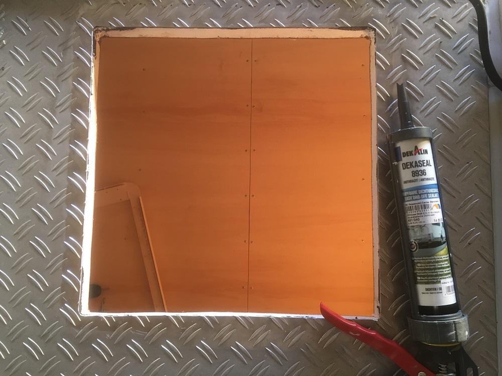

    So neben bei baue ich noch die Mini Heki im Alkoven aus und dichte diese neu mit Dekalin ein. Wäre aber nicht notwendig gewesen.
    Hierbei noch eine Anmerkung: Das Mini Heki im Alkoven hat kein Holzrahmen, da schaut nur das Styropor aus dem Ausschnitt raus. Das Mini Heki im Heck und das Midi Heki haben wie auch alle anderen Fenster einen Holzrahmen. Was haben sich die Konstrukteure wohl dabei gedacht. Vielleicht ist auch des halb auf dem Alkovendach unter und um das Mini Heki zur Verstärkung ein ALU -Tränenblech aufgeklebt.

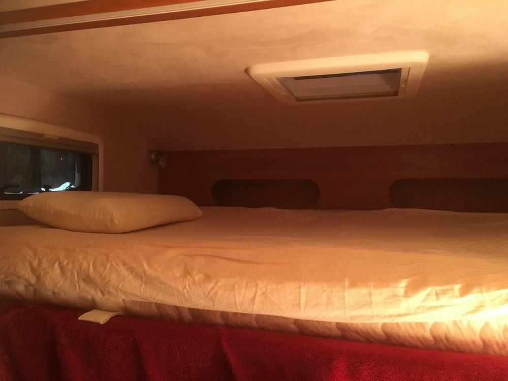

    Fällt mir gerade ein ich habe glaube ich vergessen zu schreiben,. dass ich auch den Alkovenboden der in Sulzemoos auf das vorhandene Sperrholz mit Karavan- Kleber aufgeklebt war, es handelte sich um beschichtetes Sperrholz, bis auf einen Rest vorne unter der Ablage komplett wieder entfernt habe. (Schweinearbeit) War durch die Reparatur links zum Teil eh erforderlich. Habe den Boden dann Neu mit 3mm Pappelsperrholz belegt, nicht geklebt, sondern verschraubt. Vorteil, das Holz ist ohne Beschichtung Atmugsaktiv und ich kann es auch ohne Aufwand wieder herausnehmen.

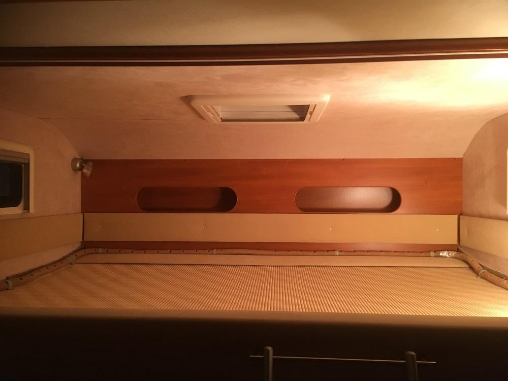

    Am Donnerstag Abend den 11. 02.2016 komme ich Abends nach Hause und sage zu meiner Frau
    " FERTIG" bis auf die Abdeckleiste innen zur Fugenabdeckung der Stoßstelle des Deckenbelages.

    ja ich habe das meiste beschrieben, aber nicht bis ins kleinste Detail, da ist mir beim Schreiben nicht immer direkt alles eingefallen.
    Ich habe zum Beispiel nicht beschrieben wie ich die Hölzer im Alkovenboden hergestellt habe, wie ich die in der Rundung schräg geschnitten, auf die richtige höhe angepasst, dass ich diese mit Karavan Verbindern verbunden und mit EPOXI Harz verklebt habe. Auch das herausarbeiten des Sperrholzbodens ist nicht im Detail beschrieben und dass ich dort wo ich die untere Sperrholzplatte etwas beschädigt habe dies alles mit EPOXI Harz wieder verschlossen und geglättet habe und noch vieles mehr.- Aber ich will jetzt nicht noch ein Bericht schreiben. Wer sich im einzelnen intressiert kann ja Fragen stellen. Fragen kostet nichts. Es gibt auch keine Dummen Fragen. Und das beste meine Antworten sind kostenlos und hoffentlich nicht Dumm.
    Paul

    zum Anfang Deiner Beschreibungwar ich über das Ausmaß des Schadens erschüttert.
    Das dieser Schaden von einer Fachwerkstatt behoben werden sollte,war schon richtig.
    Was daraus wurde,ist weniger schön.Wie Du die Sache danach angepackt hast, ist zu
    bewundern,eine sehr gute Arbeit.Gegen die Arbeit der Reparaturfirma,müßte man etwas
    unternehmen, obwohl es meisten wenig Erfolg hat und bei Hobby,obwohl einige Fehler
    auf schlechte Montage zurück zuführen sind,hat wahrscheinlich die Undichtigkeit erst nach
    Garantieablauf eingesetzt und dann ist es ein Wartungsfehler.Aber gerade solche Beiträge
    im Forum helfen ,diese Mängel vorher aufzuspüren und zu verhindern.
