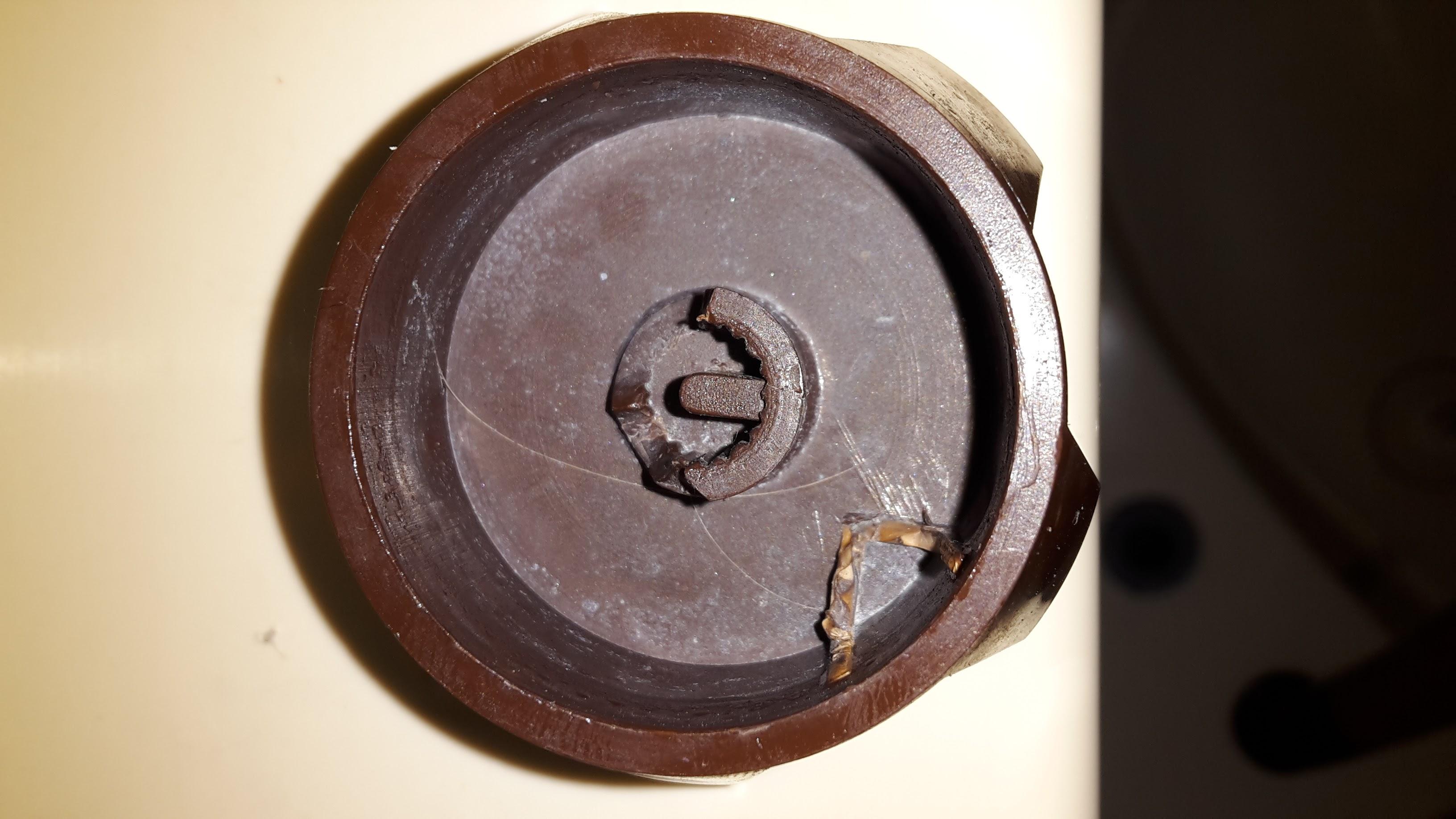

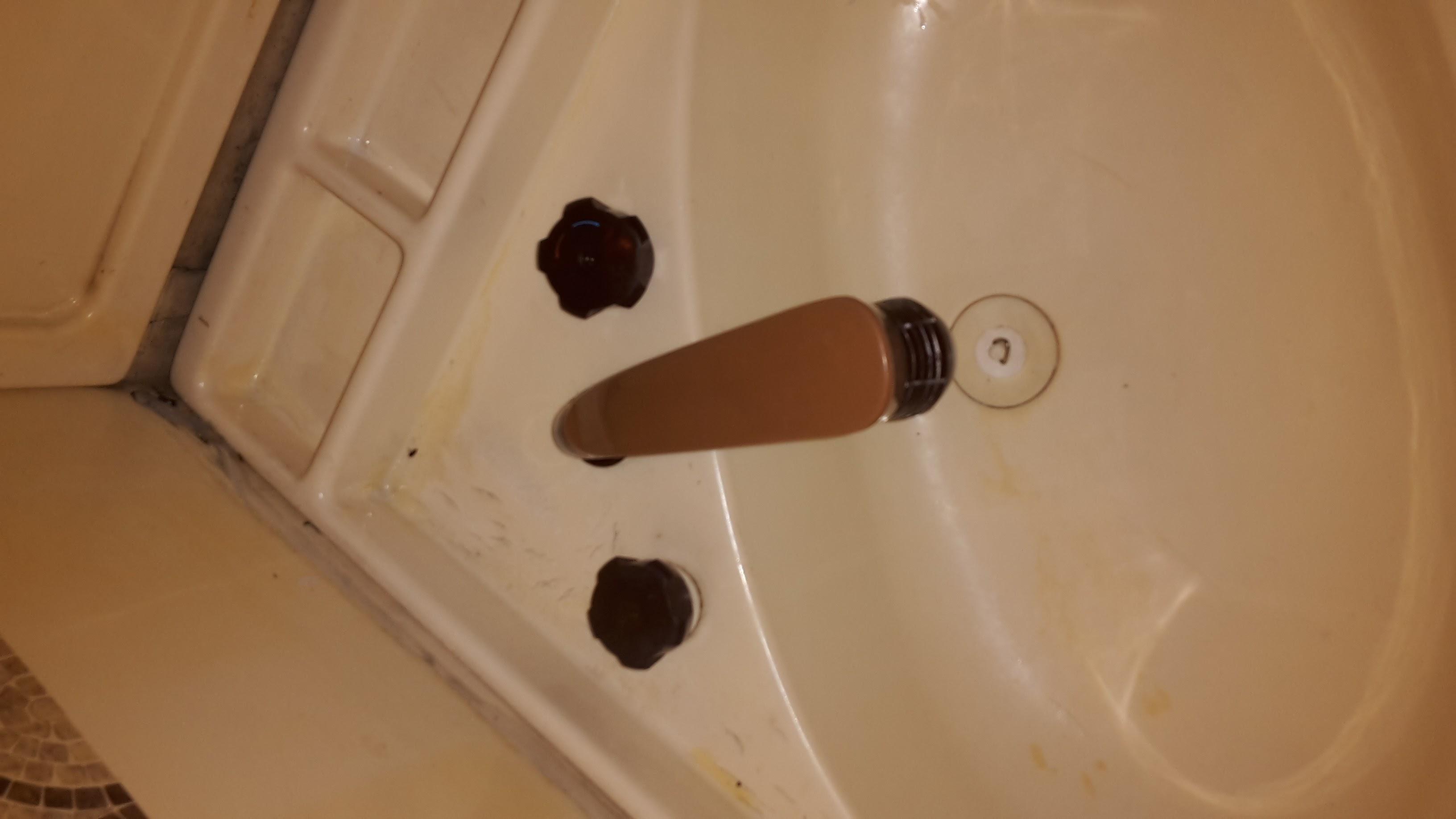

    1. ) Warm-Kaltwasser Regler Bad Armatur
    Die Fassung des Reglers ist abgebrochen (siehe Fotos)
    Hat jemand eine Idee, ob es einen Händler gibt, der sowas verkauft oder woher man sowas bekommen kann?

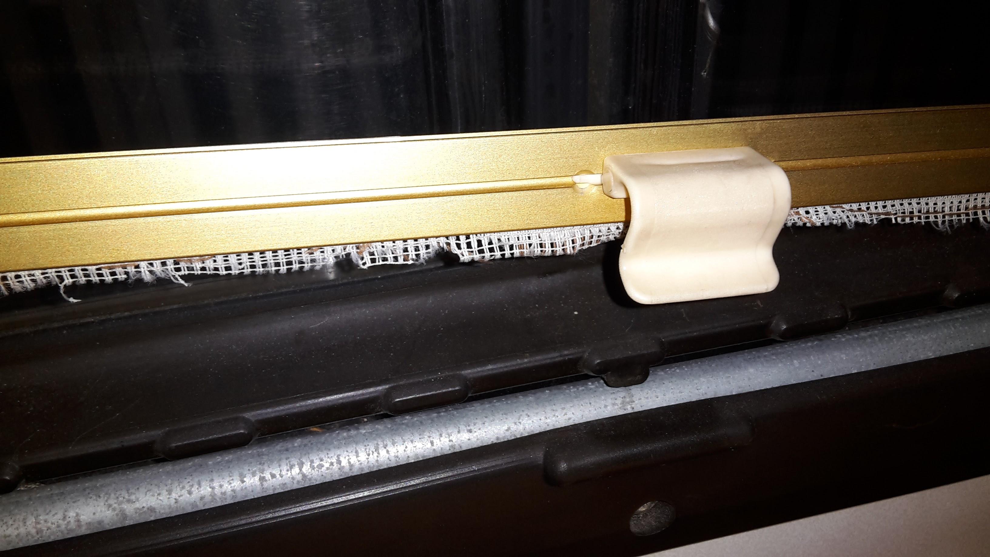

    2) Fliegengitter an dem rechten Seitenfenster
    Das Seitenfenster hat ein Maß von 150 x 60 cm und das Fliegengitter ist abgerissen bzw. garnicht mehr vorhanden.
    Woher könnte ich sowas bekommen, und vorallem gibt es überhaupt eine Möglichkeit dies zu reparieren?
    Zusätzlich ist in der Schiene des Fensters, wo das Verdunklungsrollo und Fliegengitter entlang läuft das Band innen lose, d.h. immer wenn man hoch und runter fahren will, hackt es ständig. Muss ich hier lediglich den Rahmen aufschrauben und dann dieses Bändchen mit den Häarchen dran wieder korrekt hinkleben. Bzw. gibt es sowas auch als Ersatz zum Nachkaufen?

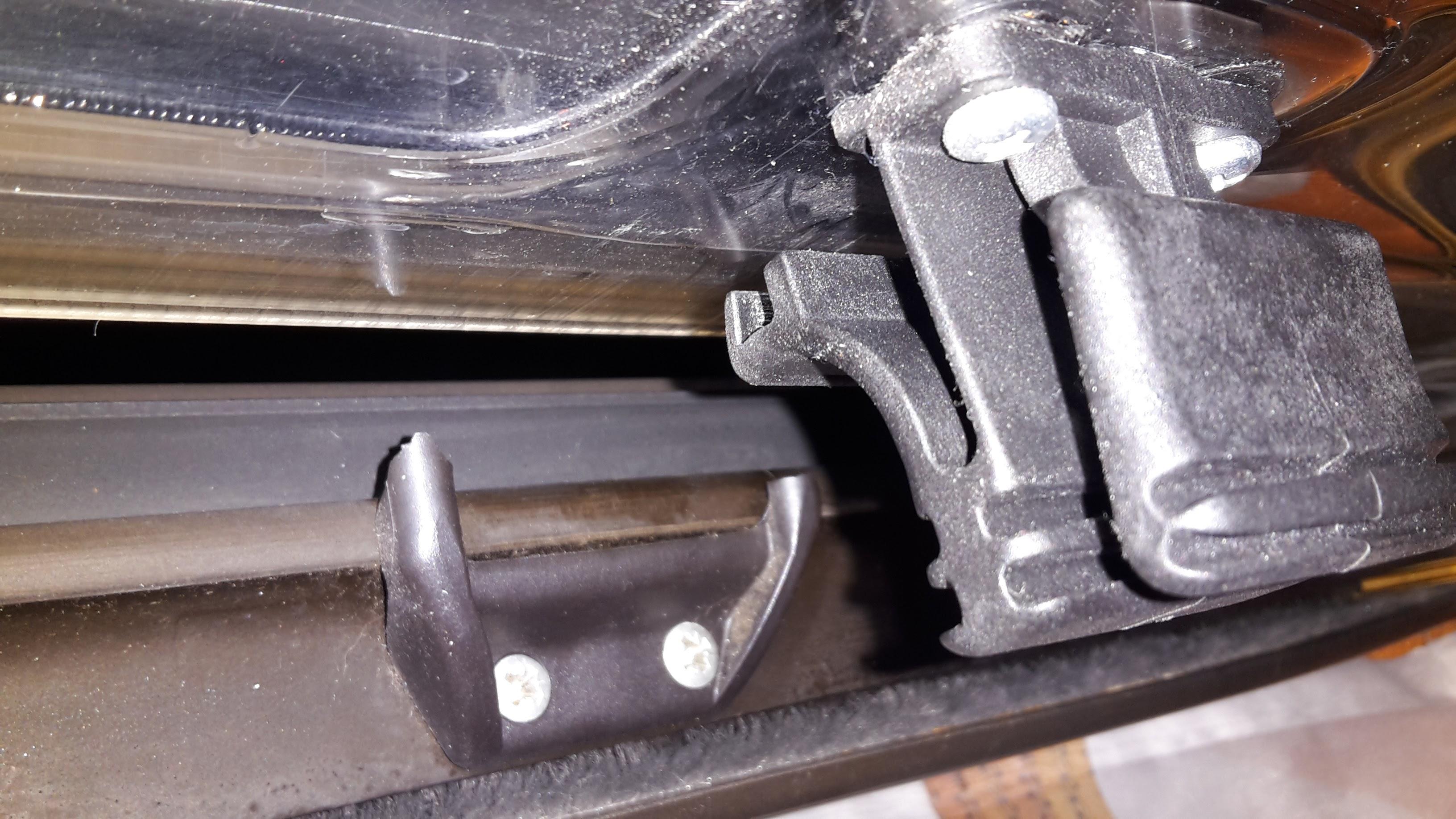

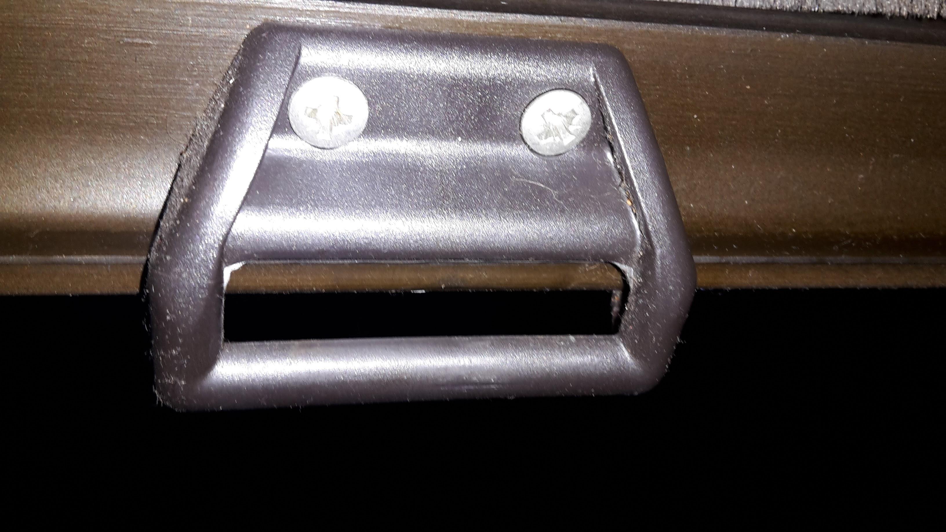

    3. Fenstereinhängung
    Die Fenstereinhängung aus Plastik ist bei einem Fenster gebrochen, dh. das Fenster schließt so natürlich nicht mehr.
    So sieht es eigentlich ganz aus:
    Ich habe schon gesehen, dass man es abschrauben kann diese Fassung, daher meine Hoffung, dass man solch ein Ersatzteil evtl. noch irgendwo her bekommt.

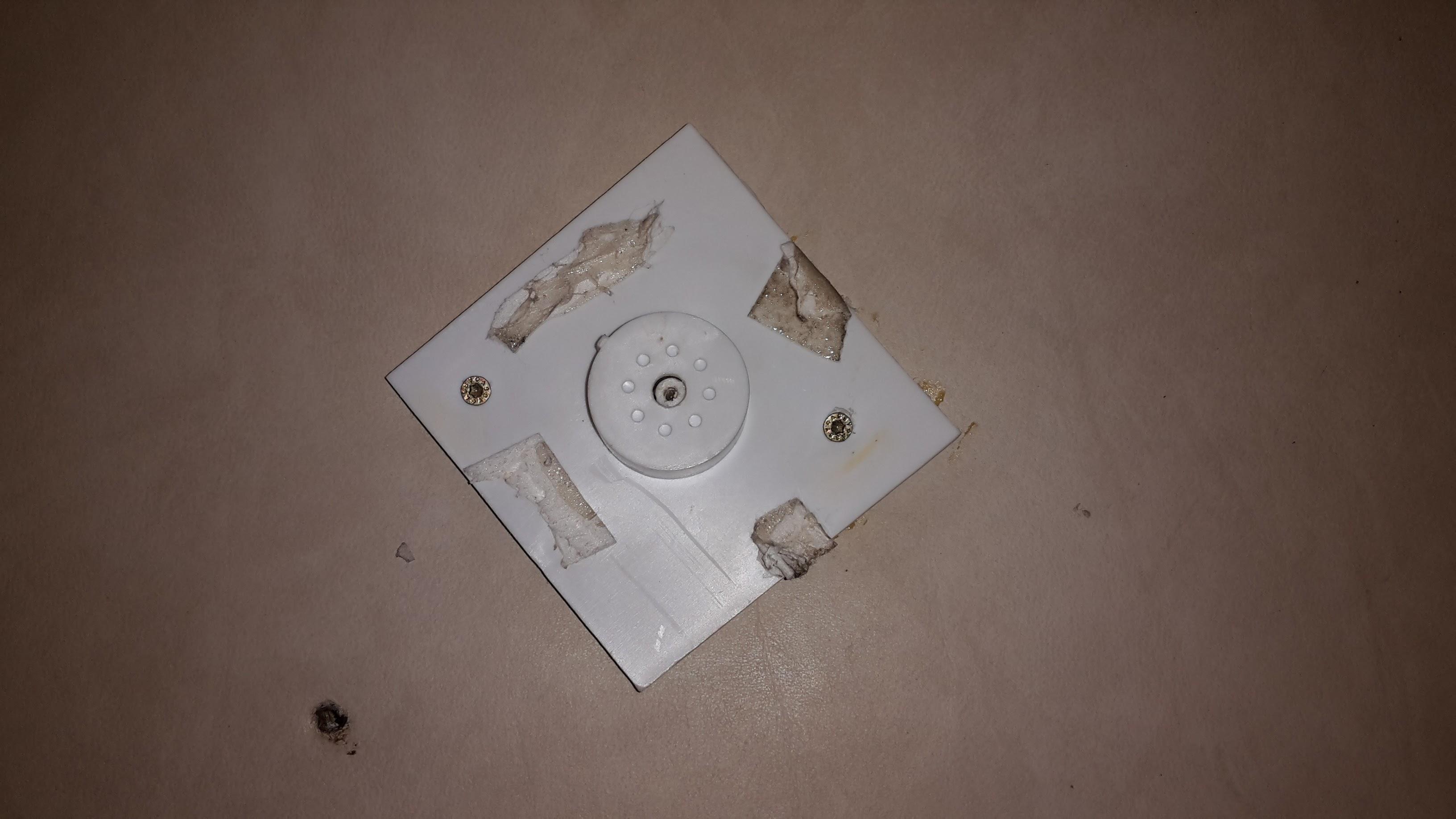

    4. Alkovensicherung
    Momentan ist im Alkoven kein Sicherheitsnetz oder ähnliches vorhanden. Ich habe nur festestellt, dass auf beiden Seiten Innen im Alkoven an der Wand wo man reinklettert weiße Plastikknöpfe vorhanden sind. Und daher mein Vermutung, dass dort mal ein Netz oder ähnliches befestigt war.
    Jemand eine Idee für was das gut ist? Bzw. was habt ihr evtl. in eurem Modell als Rausfallschutz.

  • Also,den Kram für das Waschbecken(Mischbatterie,etc.) bekommste in jedem Campinghandel.Nur dürfte die Optik mittlerweile anders sein.Fensterrahmen abschrauben und erstmal sehen was da los ist.
    Google mal nach Buhnse Marsberg,evtl.hat der was für dein Fenster.Anrufen,nicht mailen,sonst wartest Du ewig auf Antwort.
    LG Frank

    die Abdichtbürsten an deinen Rollos gibt es bei "super-dicht.de" als Meterware in verschiedenen Abmessungen zu kaufen, ich würde dir auch empfehlen die zu erneuern, weil dann zum Beispiel bei Nacht, wenn die Rollos geschlossen sind, nicht soviel Wärme über die Fenster verloren geht.
    Siehst du daran, das die Scheiben nicht mehr so stark anlaufen.
    Wenn du die Rahmen innen abnimmst, wirst du sehen, das der Kleber an den Abdichtbürsten ausgehärtet ist, je direkter von der Sonne beschienen, um so stärker.
    Habe ich an unserem Mobil auch gemacht, an allen neun Fenstern ( weil ich schon grade mal dabei war, quasi in einem Schwung, obwohl nur einige Bürsten lose waren), einschließlich Instandsetzung der seitlichen "Bremsgummis" .
    Netze als Ersatz für die Fliegengitter gibt es auch einzeln, die anzupassen und wieder am Aufrollmechanismus zu befestigen ist kein Problem.

    Hat jemand vielleicht noch einen Tip bzgl. der Fenstereinhängung und des Alkoven "Rausfallschutz".
    Was könnte bei dem Hobby 550 AK Modell TML dort wohl montiert gewesen sein? Wir haben kein Netz und keine Leiter.

  • Hallo Zusammen,
    wäre dies das Richtige Ersatzteil für das Fliegenschutzrollo:
    http://www.pieper-shop.de/1025…ffmass-mm-1530-x-800.html
    Oder hier das Fliegengitternetz als Meterware kaufen und dann selbst zuschneiden und einhängen wieder?
    https://www.insetto.eu/Netze/C…schwarz-1-60-m-breit.html
    Hier http://www.super-dicht.de/shop…dichtungen-selbstklebend/
    für die Bürstendichtungen der Fenster oder?

  • Zur Bürstendichtung schau einmal unter dem Begriff " Fensterschachtdichtung " bei
    http://www.staufenbiel-berlin.de
    Die haben auch jede Menge anderen Krims- und Krams. Da geht das bastlerherz auf! :laugh:

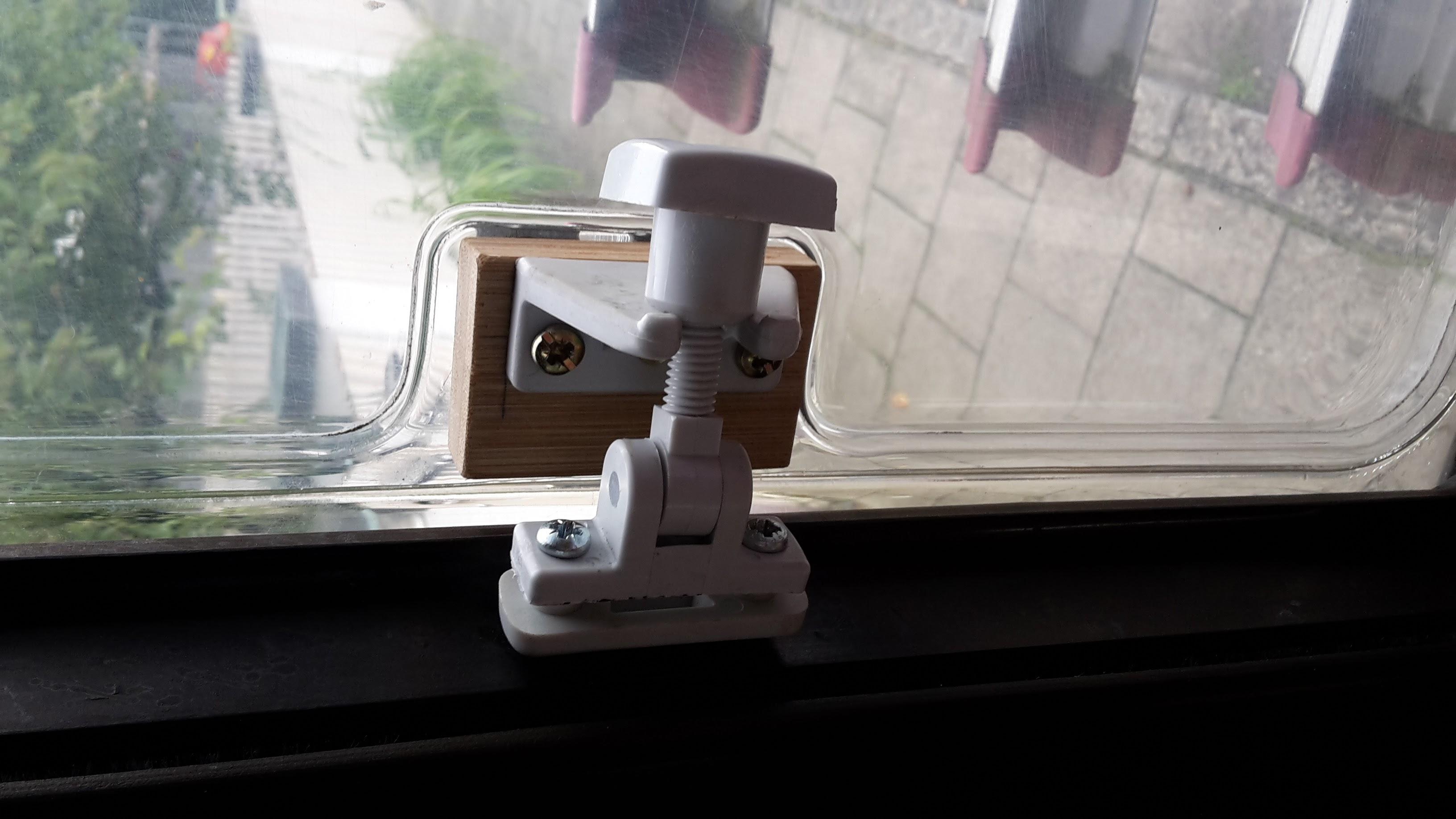

  • Bzgl. der Fensterverriegelung habe ich inzwischen herausgefunden, dass es sich um ein Schiebefenster der Firma Bonoplex 5404/5000 D449
    Dot253M 5404 AS 4 handelt. Falls jemand irgendwelche guten Kontakte hat oder kennt, wo man dafür alte Verriegelungssysteme herbekommt.
    Danke.
    Wie gesagt, nimm doch einmal telefonischen Kontakt mit den Firmen uf, die ich angegeben habe.
    Z.B. ist Pieper in Gladbeck sehr hilfreich ;)
    Die haben erfahrene Verkäufer, die schon sehr lange unsere Probleme kennen.
  • Also ich habe tatsächlich nur bei einem Markt noch Verriegelungen bekommen für dieses Modell, was evtl. passt, auch wenn es jetzt schon sicher ist, dass die Bohrungsabstände nicht gleich sind. Ich werde wahrscheinlich neu bohren müssen ins Fenster und Rahmen. Ist hierbei eigentlich etwas zu beachten? Außer natürlich korrekten Bohrer und Größe Bohrkopf beachten etc.
    Zusätzlich habe ich noch eine Frage, ob mir nicht jemand doch einen Tipp für das Fliegenschutz-Netz als Ersatz geben kann. Ich habe mir die Links angesehen und es gibt wieder riesen Auswahl. Welches Material und Maschenabstände bevorzugt ihr? oder habt ihr schon mal nachbestellt?

  • Also ich würde sicher nicht ins Fenster bohren.Hast Du mal bei Bunse in Marsberg gefragt?Ansonsten würde ich mal suchen wo gerade was geschlachtet wurde.
    LG Frank
  • >>Ich werde wahrscheinlich neu bohren müssen ins Fenster und Rahmen. Ist hierbei eigentlich etwas zu beachten? Außer natürlich korrekten Bohrer und Größe Bohrkopf beachten etc.<<
    wenn es wirklich keine andere Möglichkeit zur Montage gibt, versuche mal eine Adapterplatte zu bauen,
    damit du die alten Bohrlöcher in der Scheibe behalten kannst.
  • Bei Bunse hatte ich angerufen damals, aber leider hatten sie ein solches Ersatzteil nicht. Bei Campingmarkt.de hatten sie eben nur Verriegelungen mit anderen Bohrmaßen. Diese sind als ich weg war geliefert worden. Mal sehen, ob ich diese mit dem Tipp, eine Adapterplatte vorzusetzen montieren kann. Ich gebe Rückmeldung.

  • Kurze Rückmeldung.
    Die alten Verriegelungen wurden durch folgende neue Verriegelung ersetzt:
    http://www.pieper-shop.de/1021…rverschluss-VPE-lose.html
    Leider nicht die serienmäßigen, da es diese nicht mehr gibt, aber mit Hilfe der Tipps mit der Adapterplatte konnte ich die alten Bohrungen behalten und die Bastellösung funktioniert. :laugh:

    Was den "Warm-Kaltwasser Regler Bad Armatur" (siehe Post 1 Nr1) betrifft - tappe ich immer noch im Dunkeln. Sowas hatte bisher kein Ersatzteile Verkäufer einzeln vorrätig. Falls jemand noch eine Idee hat. Danke.

  • Verstehe nicht,warum Du nichts findest.Das was bei dir verbaut ist,wird es nicht mehr geben.
    Entweder den probieren:
    https://www.reimo.com/de/63041-drehknauf_modern_grau_sb/
    oder das ganze Teil austauschen.
    LG Frank
  • Also ich habe mir jetzt zumindest neue Verriegelungen für die Seitenfenster gebaut.
    Gewinnt zwar keinen Schönheitspreis, aber immerhin Funktionell Top! :)

    Hat sich in letzter Zeit wieder einiges getan. Neues Fallschutznet im Alkoven montiert. Komplett neue Innenfolien verklebt.
    Neuen Wasserhahn montiert. Teppich verlegt.
