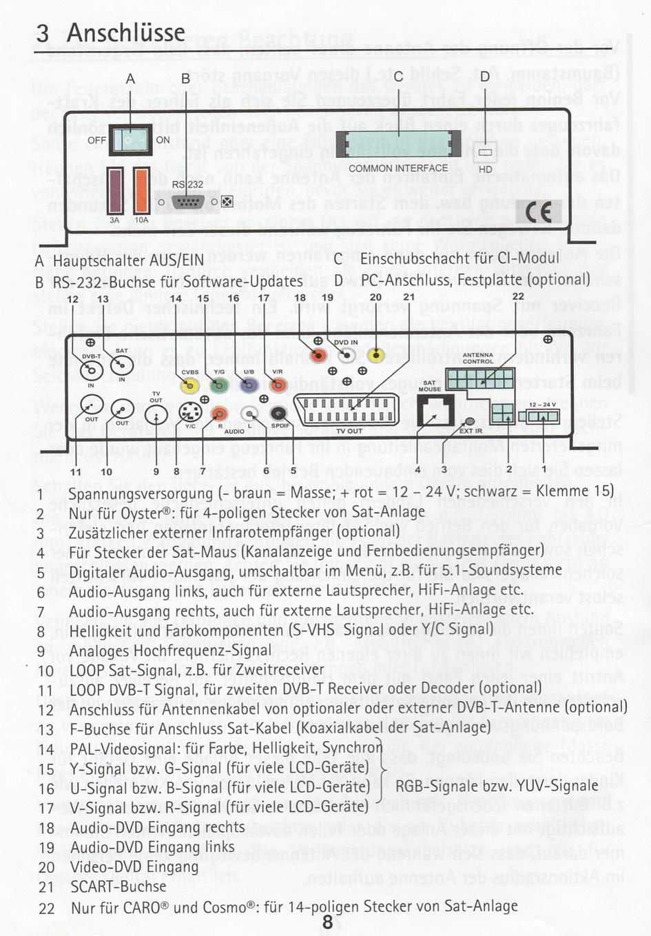

    Hallo Heinz Günter
    unsere Sat Anlage ist eine CARO Digital CI von ten Haaft.
    ich hab hier mal die Handbuchseite mit den Anschlüssen gescannt.
    Viele Grüsse
    Heinz Günter

  • HG Ducato,
    danke. Während ich geschrieben habe, kam dein Bild.
    Leider habe ich die Beschreibung für den Ten Haaft Receiver nicht mehr.
    Der Zweitausgang (10) hat vermutlich die Funktion, das Sat-Signal durchzuschleifen.
    Damit trifft zu, was ich beschrieben habe.
    HG, mach mal den Versuch, den Sat-Receiver aus zu lassen, wenn der zweite TV betrieben wird.
