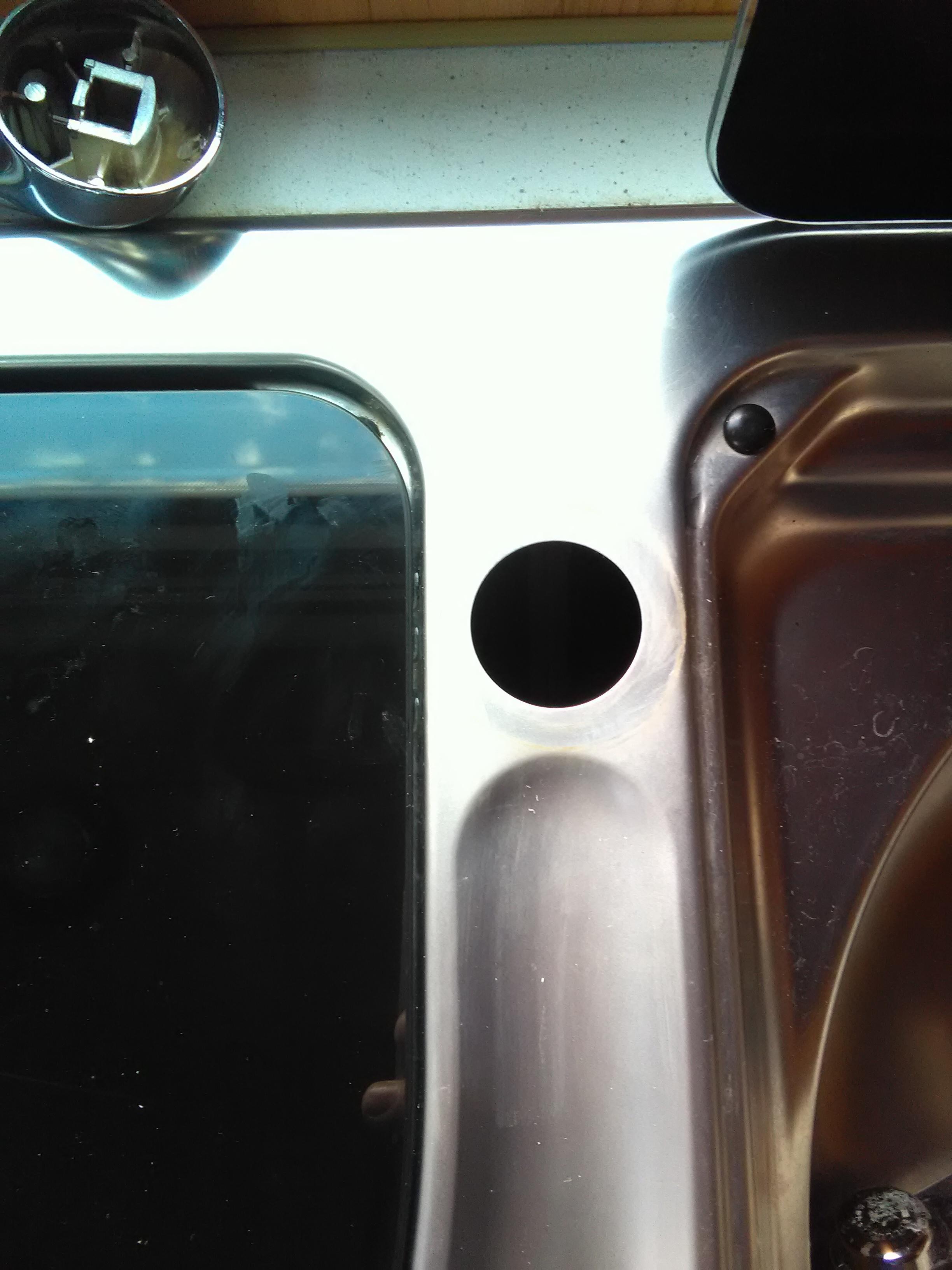

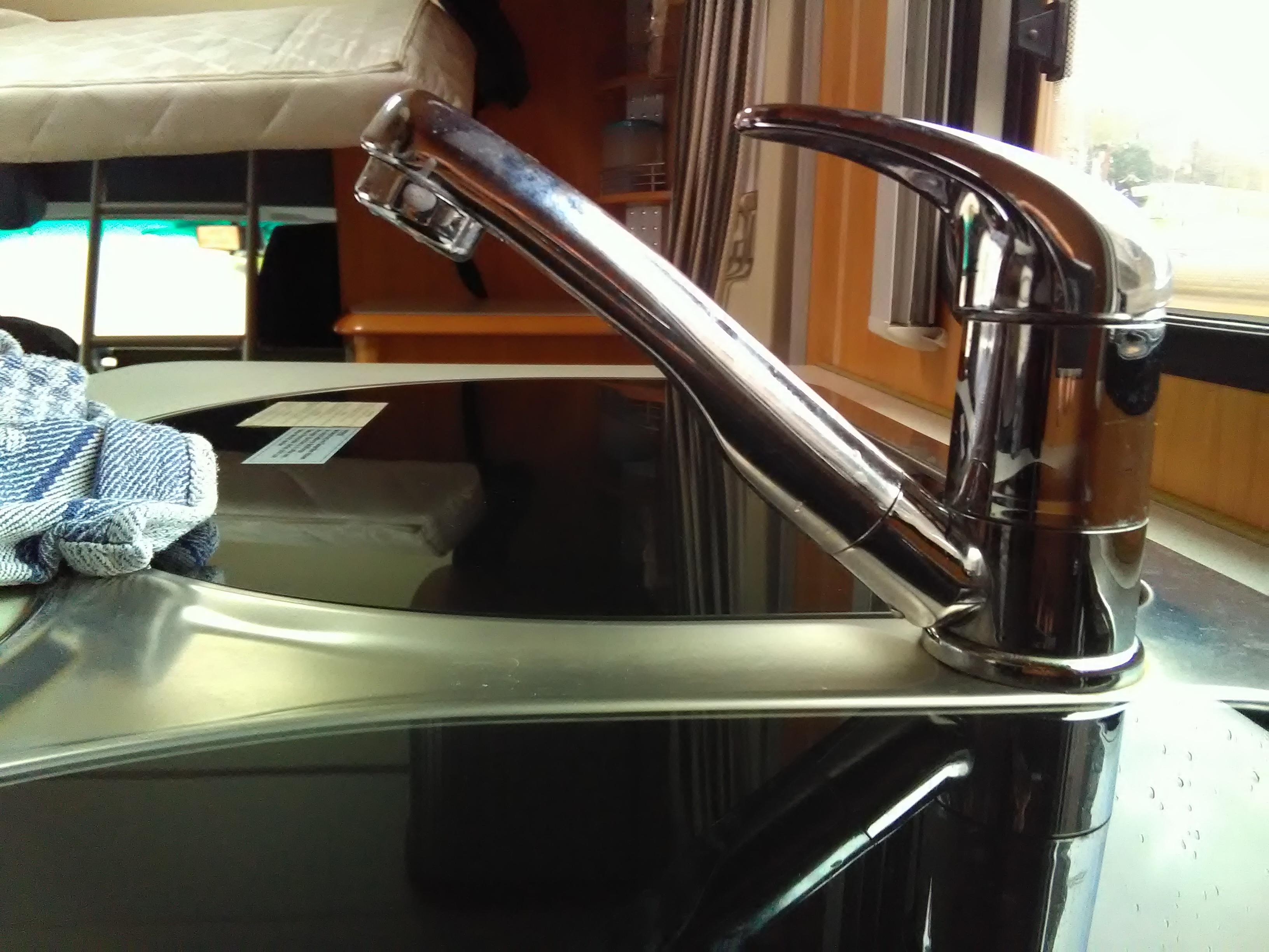

    da bei unserer letzten Tour unser Wasserhahn undicht wurde, sehr stark tropfte und zudem mittlerweile 11 Jahre alt ist, möchte ich nun die ganze Armatur tauschen. Sicher ist sicher.
    Nach etwas Fummeln, habe ich den alten Hahn ausbauen können. Geblieben sind die beiden Schläuche und die Klemme für den Kontakt.
    Ausser der Aufschrift "Comet" findet sich kein weiterer Hinweis auf Typ, Hersteller o.ä.
    Nun meine Frage:
    Auf welche Dinge muss ich nun beim Kauf eines neuen Teils achten? Der Durchmesser des Edelstahlbeckens, ok. Was wäre noch zu beachten?
    Bin mir ebenfalls unsicher ob ich die Armaturen des Bades am Waschbecken und an der Dusche altersbedingt auch direkt tauschen soll, oder erst noch abwarte. Wie sind hier eure Erfahrungen? Ist ja nicht so, dass ich noch andere kleinere Baustellen hätte, welche meine Aufmerksamkeit bräuchten :laugh:
    Dank im voraus und österliche Grüße vom Niederrhein

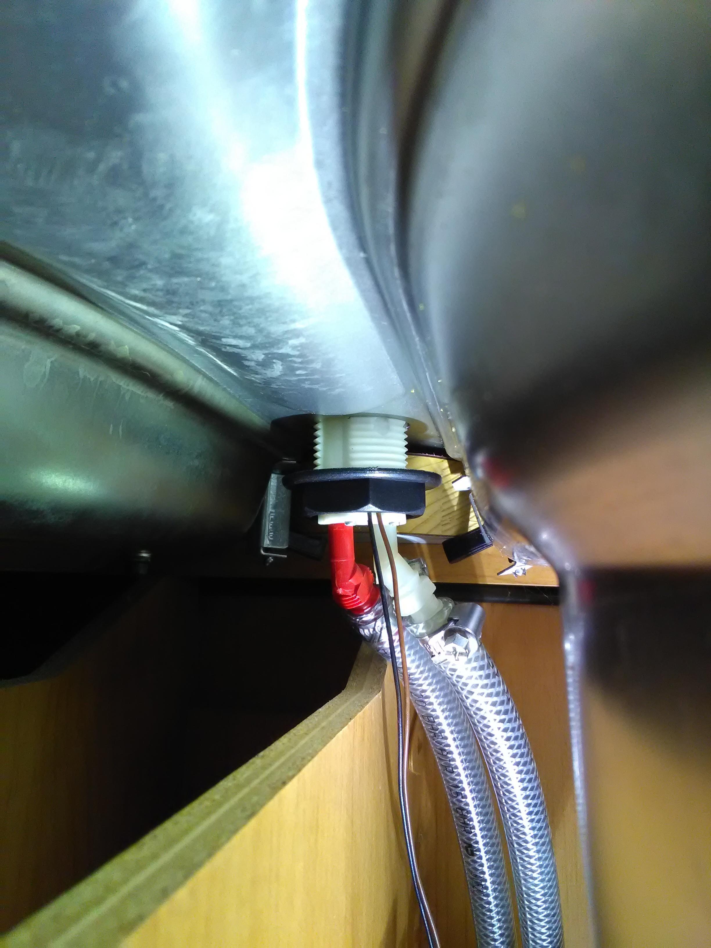

    Hallo Camperfan, danke für den Link. Ich heiße übrigens Andre. Ich habe gerade mal gesucht und es ist dieser hier:
    https://www.reimo.com/de/63018-einhebelmischer_roma/
    Derzeit gucken nur noch meine beiden Wasserschläuche und die Stromkabel raus, den Rest brauche ich auch neu. Also den Hahn, die Kartusche und auch dieses weiße Teil an dem die rote und die blaue Tülle dran sind. Bei dem von dir vorgeschlagenen Hahn steht im Kleingedruckten bei, dass auch eine Kartusche enthalten wäre, bei dem benötigten Comet, Variante Roma steht leider nichts bei.....
    Kann man davon ausgehen, dass die von mir aufgezählten Teile immer dabei sind, also ist dies Standart? Oder muss ich mir etwa alle Teile einzeln zusammensuchen?
    Gruß und Dank
