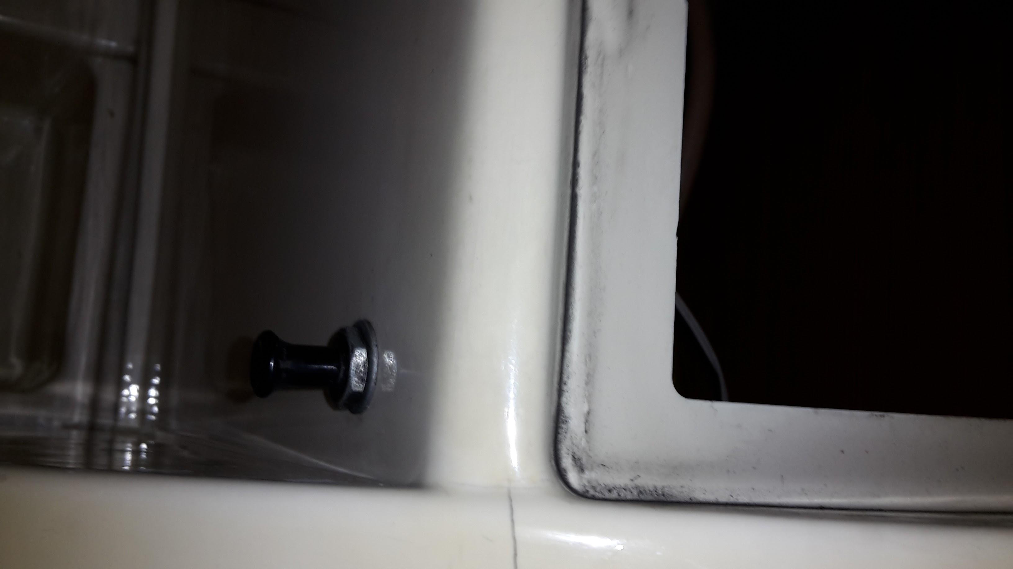

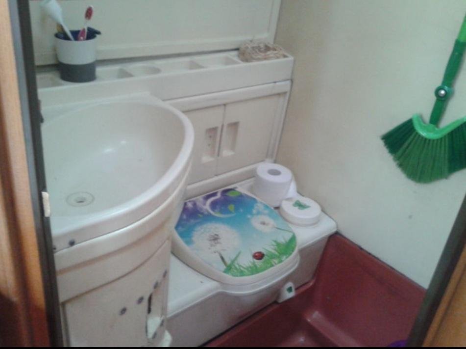

    Hier ein Foto unterhalb des WCs wo die Casette von außen eingeschoben wird:

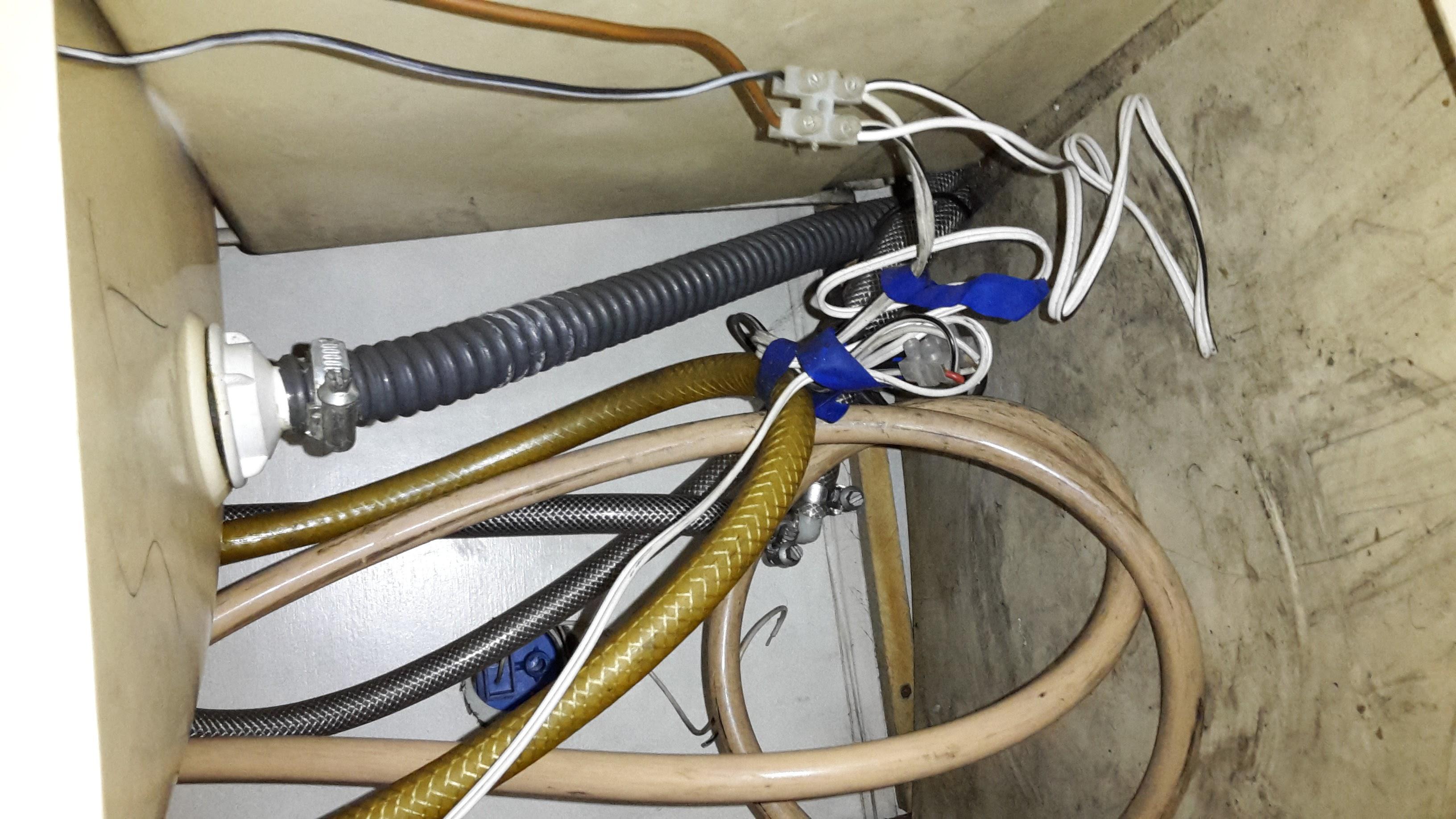

    Unterhalb der Badspüle ist irgendeine wilde Stromverkabelung gemacht worden und zusätzlich noch ein Schalter, dessen Funktion ich nicht verstehe. Weiß jemand, ob diese Verkabelung für die Toilettenspülung dient:
    Diese Verkabelung:

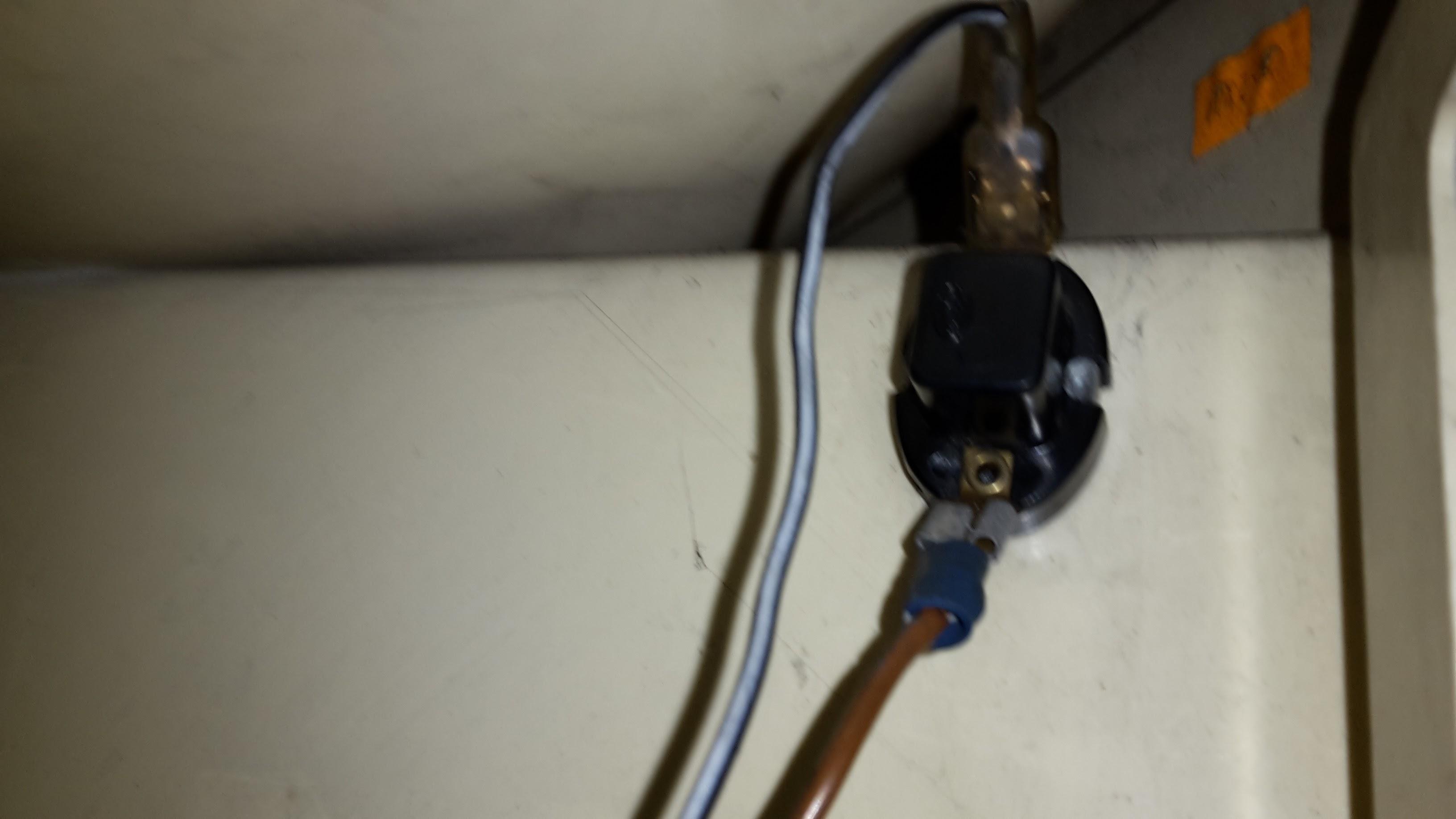

    geht an diesen Schalter:

    Wo genau die Sicherung dafür ist weiß ich nicht genau , du kannst den Behälter wo das Toilettenpapier hinnein gehört (neben Toilettensitz) heraus nehmen , dort siehst du dann den Pumpenmotor mit Zuleitungen , mußt die Leitungen mal verfolgen ,vielleicht hängt ja dort eine Sicherung .
  • Hast Du den Schalter mal betätigt?Die Spülung müßte auch auf 12 Volt laufen.Wenn es die Sicherung auch nicht ist,würde ich mal die Verkabelung prüfen.

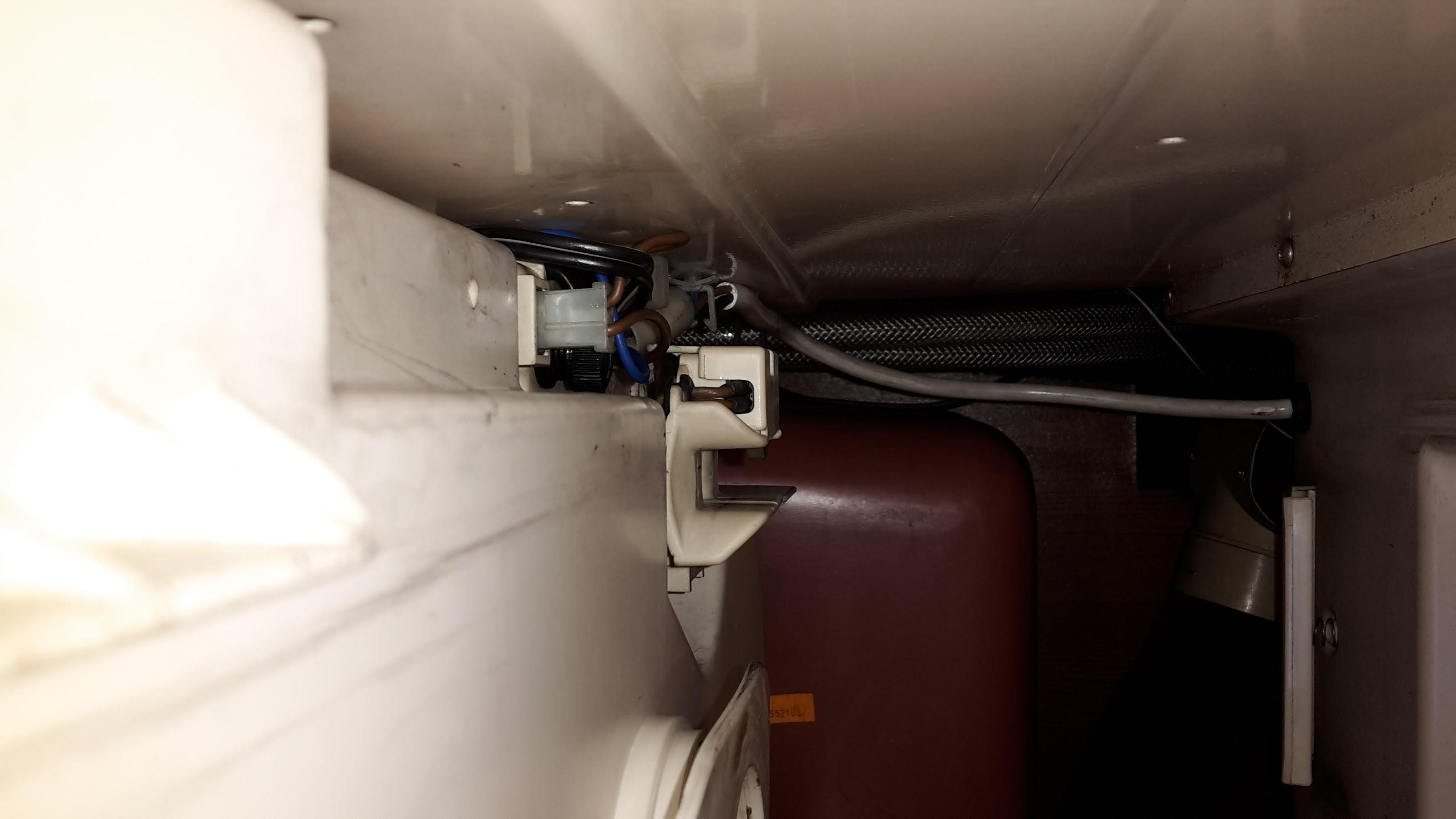

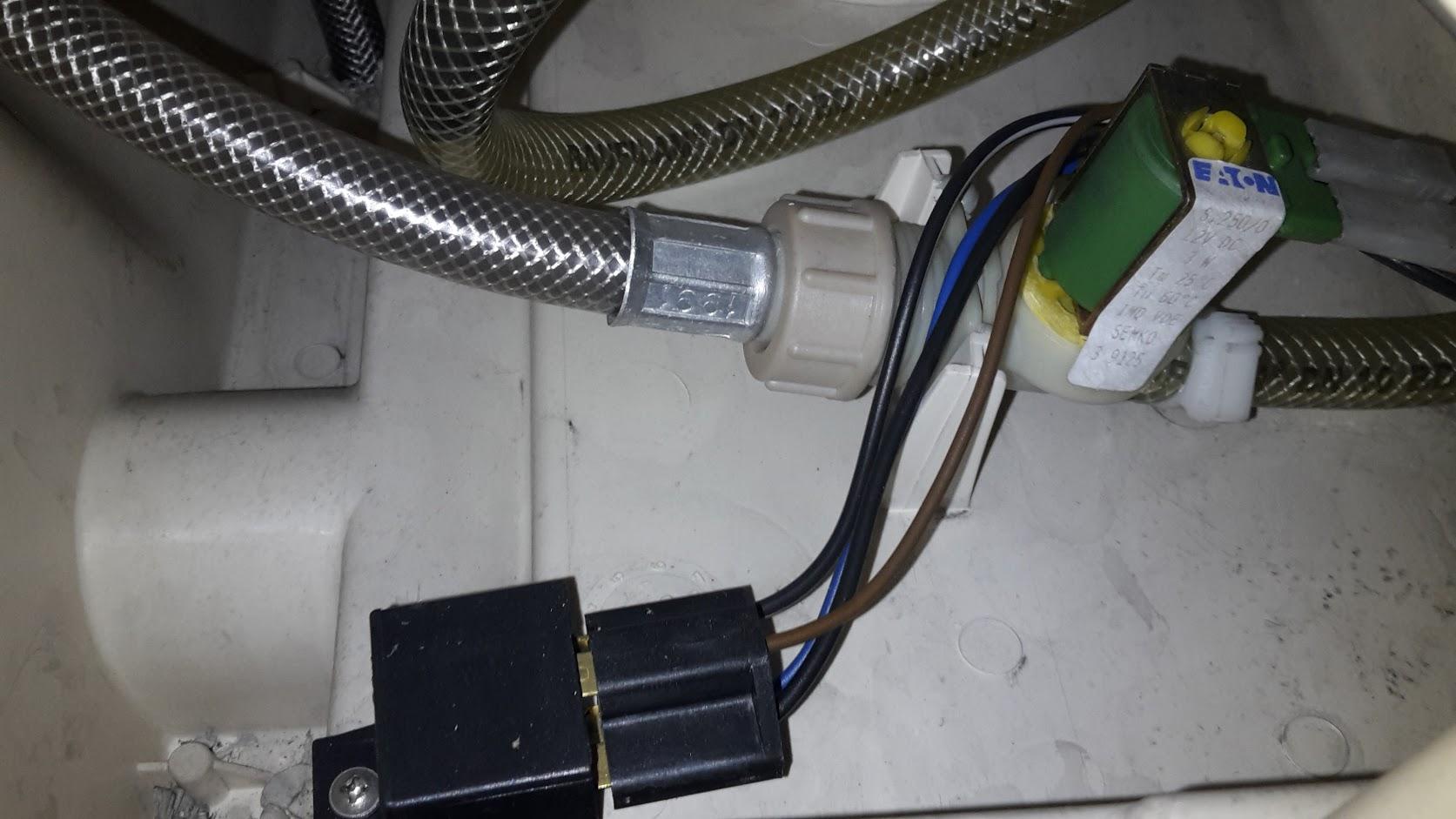

  • Ich habe wie beschrieben das Staufach für das Toilettenpapier herausgenommen und mal ein Foto vom Innenraum gemacht:
    Außerdem habe ich gerade mal diesen "ominösen" Schalter, der seitlich an der Spülenwand befestigt ist, betätigt, und dieser Schalter setzt die Wasserpumpe im Frischwassertank in Gang. Allerdings kommt kommt kein Wasser im WC an. Wenn ich den normalen Wasserspülungsschalter beim WC betätige, wenn der andere Schalter aktiv ist, tut sich auch nichts. Evtl. bringt es euch was den Fehler einzugrenzen.

  • Hallo Tibor,
    auf dem Bild ist das Magnetventil zu sehen,wenn die Pumpe läuft muß dieses Ventil öffnen.
    Wahrscheinlich hatt der Vorgänger diesen zusätzlichen Schalter eingebaut, weil wahrscheinlich
    der Orginalschalter defekt ist.Auf der einen Seite befindet sich der Drehknopf mit dem du die Klappe
    der Toilettenbox öffnet, mit diesen Knopf wird durch drücken normalerweise die Spülung ausgelöst.
    Das Messen mit einem Multimeter ist für einen Laien nicht ganz einfach,es gibt so viele Möglichkeiten,
    auch sind die Bezeichnungen an den Geräten so verschieden.Ein Foto von der Bedienerseite und
    wir können Dir helfen.

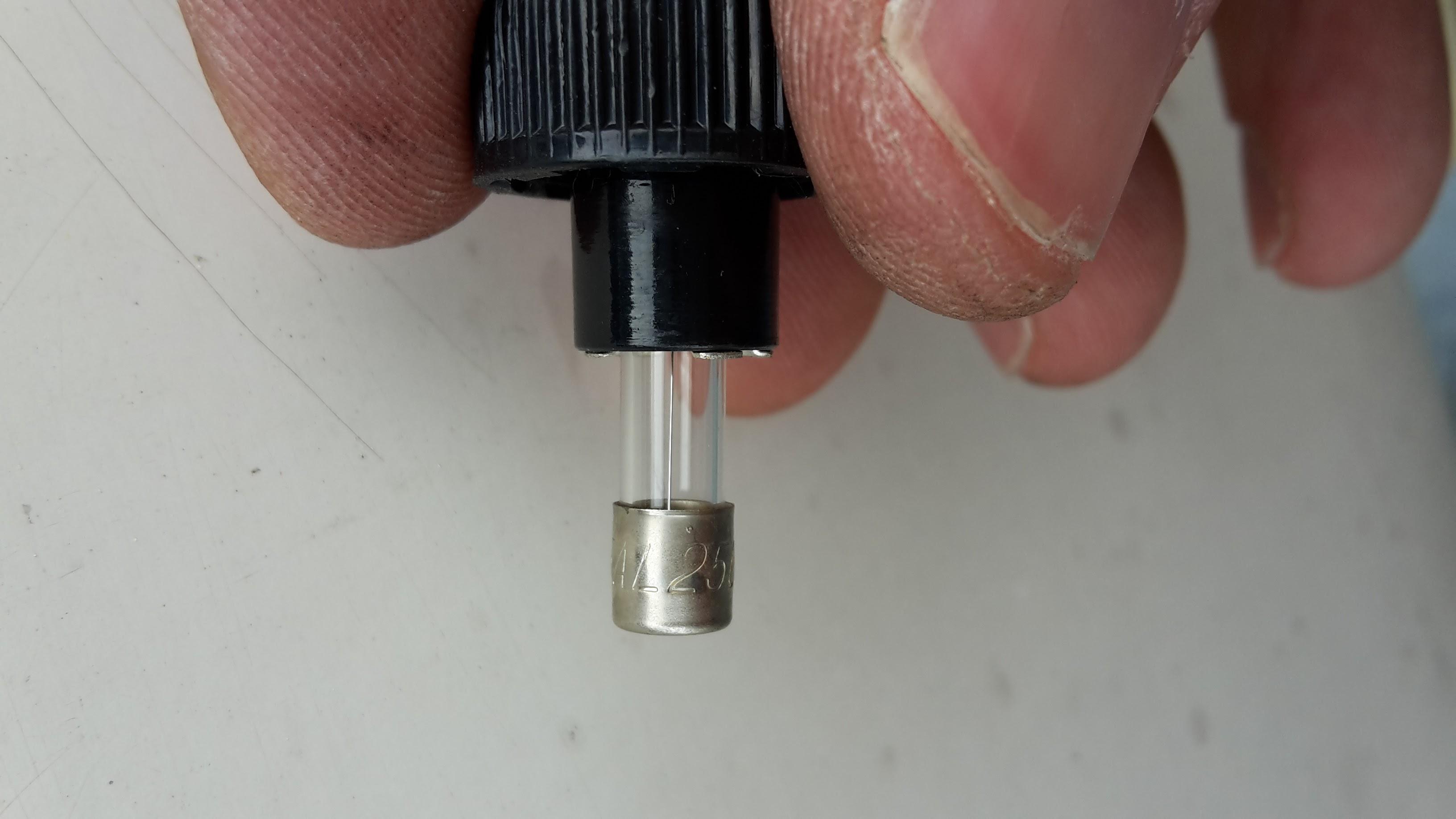

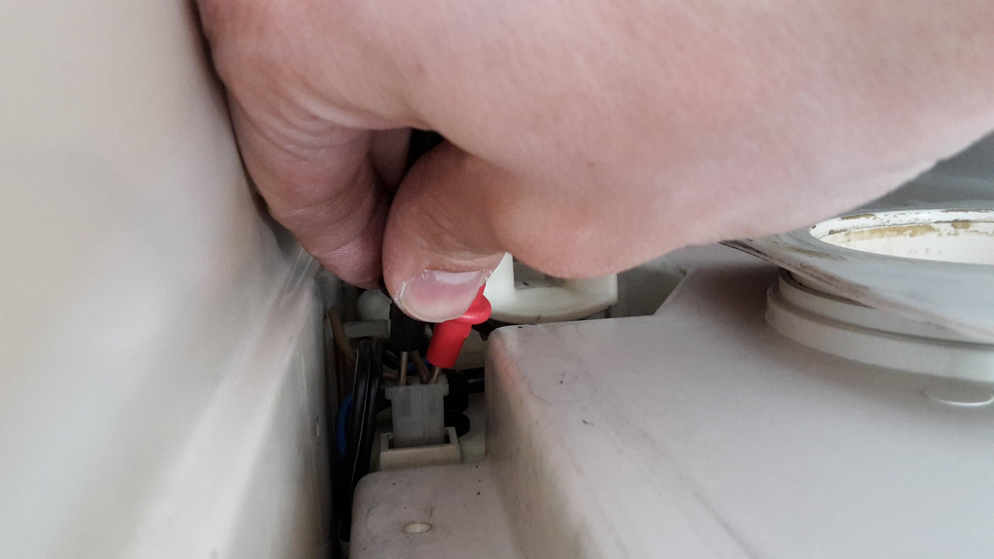

  • Also ich habe mir das Schubfach der Casette nun genauer angesehen. Mit Hilfe der verlinkten Anleitung habe ich feststellen können, dass ich eine alte Röhrensicherung habe.
    Und tatsächlich diese war locker und aus der Fassung geruscht.
    Ich habe die Sicherung geprüft und der Faden scheint nicht beschädigt zu sein:
    Ich habe die Sicherung wieder eingeschraubt so gut es ging.

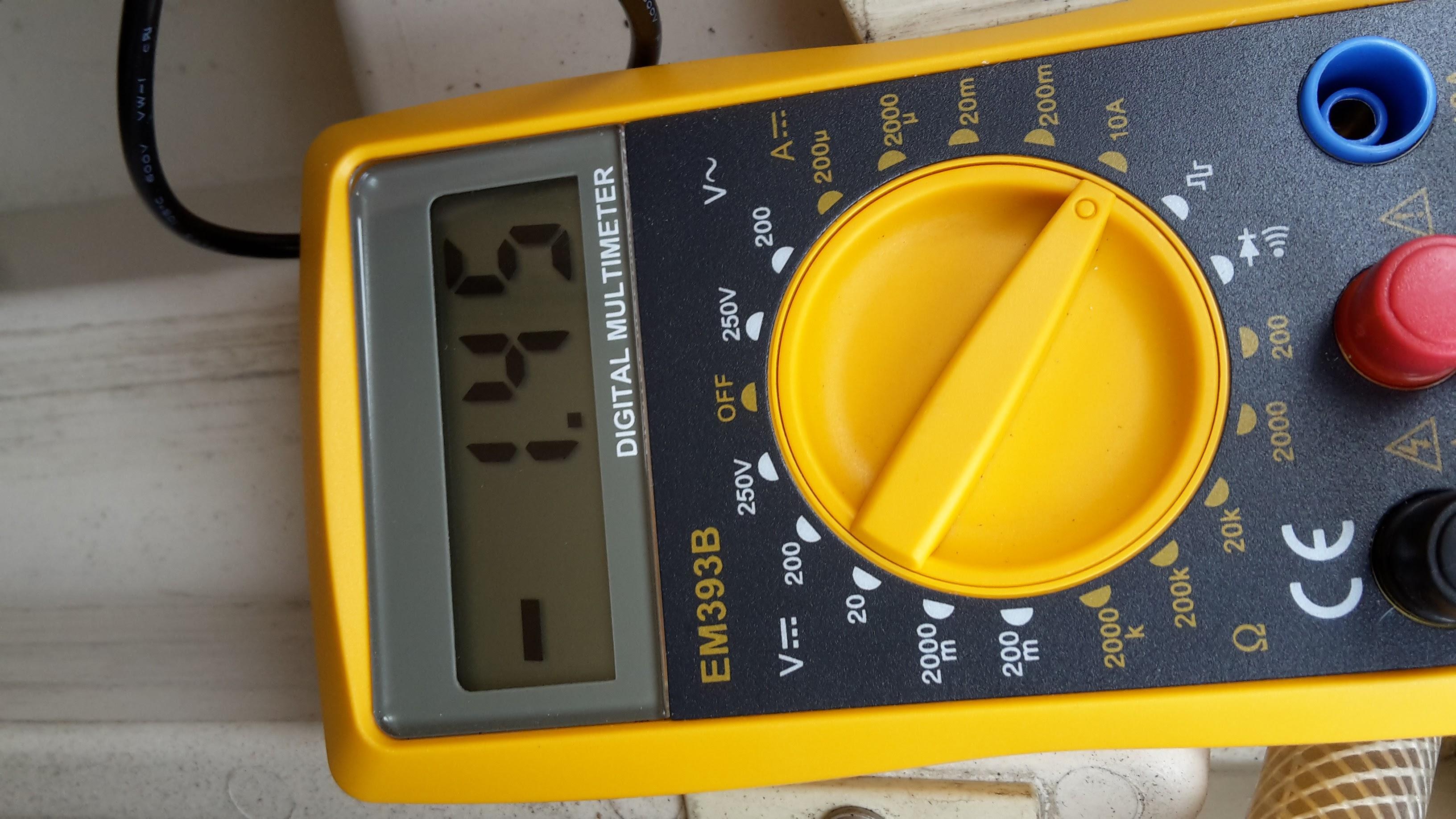

    Zusätzlich habe ich mit dem Multimeter versucht den Stromfluss zu messen:
    So habe ich gemessen:
    Das war die Einstellung des Multimeters und der Wert:
    Wenn ich nun im WC den Spülknopf drücke höre ich zumindest ein Klacken! Aber weiterhin kommt kein Wasser.

  • Servus Tibor,
    wenn Du so die Messspitzen ansetzt, muss der Drehknopf am Multimeter genau anders herum stehen auf 20 V Gleichstrom dann siehst Du ob eine Spannung von ca 12 Volt anliegt...
    Deine momentane Einstellung ist für die Stromstärkemessung (Ampere)
    Gruß, Tom
    "Denken ist die Zauberei des Geistes" Lord Byron 1788 - 1824
  • Servus Tibor,
    Das wäre auf deinem Gerät die 20 auf der linken Seite.

  • Moin Tibor,
    so misst man keinen Strom! Bei Strommessungen muss das Messgerät in Reihe mit dem Verbraucher. Das was Du misst, ist parallel. So kann man Spannung messen!
