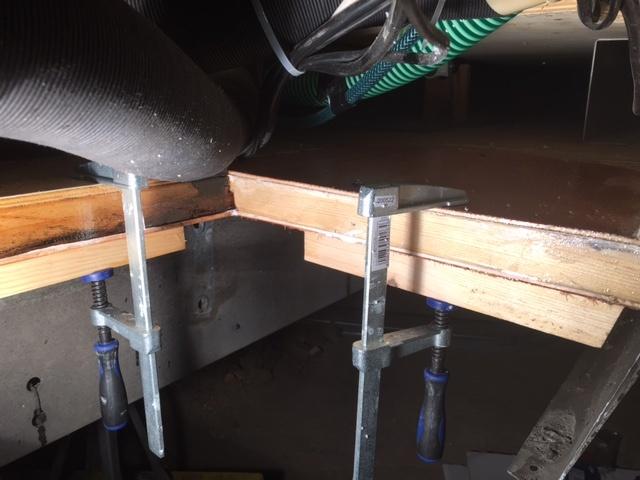

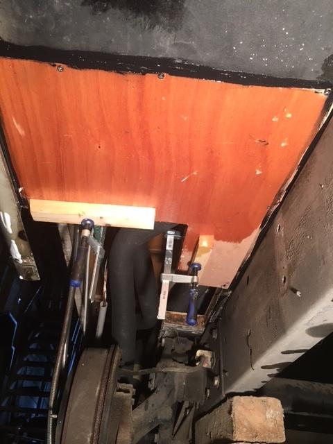

also dann mal ein paar Zwischeninfos:
Hinterer Boden bis zu den gesunden Hölzern ausgeschnitten / Leisten angepasst und eingesetzt / neues Styropor eingesetzt / Deck- und Bodenplatte aus 4mm Gabun hergestellt und entsprechend verleimt. Das gesamte Holz habe ich mit OWATROL eingestrichen und einziehen lassen.
DEKALIN Produkte:
Zur Abdichtung der Kanten an der unteren Platte habe ich DEKASYL MS2 in schwarz benutzt. Vorher an den Kanten aufgebracht, entsteht eine Kleb- und Dichtverbindung, welche auf vielen verschiedenen Materialien wirkt.Auf die Holzflächen kommt noch ein Holz-Unterbodenschutz, der offenporig bleibt damit das Holz atmen kann. Das Produkt heißt DEKAPHON 9750 und wird gestrichen.
Gegen Steinschlag etc. könnte ich auch noch eine Deckschicht mit DEKAPHON 9735 aus der Sprühdose aufbringen. Auch dieser bleibt offenporig, ist aber mit antikorrosiven Mitteln ausgestattet.
Der Radkasten wird mit DEKASEAL 1512 eingesetzt. Ist eine Mischung aus dem Butylband und dem weichen Butyldichtstoff, den man auch für Fenster nimmt. Hat halt den Vorteil, dass es sich auch wieder lösen lässt.
Die anhängenden Fotos zeigen Teilschritte. Und jetzt nicht meckern... die Schrauben kommen wieder raus und eine Deckleiste darüber.
Fotos vom Ende der Arbeiten kommen noch.Gruß
