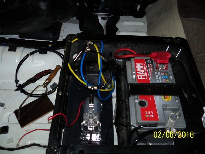

    Der Kompressor kommt unter den Fahrer Sitz!
    Die Abdeckung von der Batterie wurde geteilt.

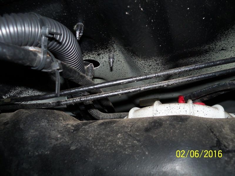

    Aber wie kommen wir jetzt da hin mit dem Lehrrohr, wie liegen Ja genau über dem Diesel Tank.
    Alle Abdeckungen wo im Wege lagen, Ausbauen und eine geeignete Durchführung suchen, die wir auch so gleich aufgetan haben.
    Leider war diese Öffnung für unser Lehrrohr zu Kein, das Loch musste also vergrößert werden, dies wurde vom Herr Irsigler erledigt.

    In der Zwischen Zeit verlegte ich das flegsibylles Lehrrohr an der Versorgungsleitung an der Bord-Elektronik, die ich mit Kabelbinder sorgfältig an den dem entsprechenden Stellen befestigte, es folgte anschließende die Durchführung über den Dieseltank (das verlegen über den Tank wahr nicht ganz einfach) zu dem erweiternden Öffnung. Die Luftleitungen Legten wir in ein flegsibylles Lehrrohr von den Elektrikern.

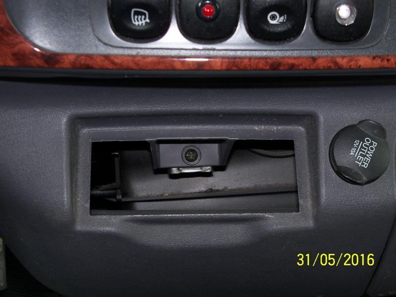

    Kurze durch Sprache: Wo bauen wir die Manometer den ein:

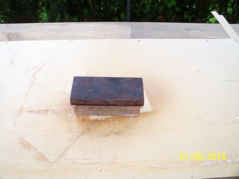

    Meine Antwort darauf: Der Einbau erfolgte da wo der Aschenbecher unter gebracht ist.
    Die Abdeckung dafür Erfolgt schon ein paar Tagen da vor, ich besorgte mir ein Nussbaum –Worzelholz und baute dies genau in Öffnung ein.

    Denn Kompressor noch gegen das Vibrieren am Fahrzeugboden Isolieren, das erfolgte auf eine MDF Platte und da runder eine Gummimatte die wir an den Boden befestigten.
