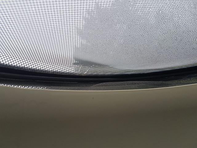

Hallo Miteinader,
habe 2014 eine neue Haube im Bad bekommen.
Wurde über die Versicherung abgewickelt mit
150 EUR Selbstbeteiligung. Nun stelle ich fest,
dass auch diese Haube schon wieder Risse hat
und sich Feuchtigkeit zwischen den beiden Scheiben
gebildet hat. Die Haube stand meiner Meinung stark
unter Spannung. Sie ließ sich nur schwer öffnen und schließen.
Habe nun reklamiert, es sind noch keine 2 Jahre vergangen.
Mal sehen was mein Händler meint, aber ich glaube die Antwort
schon zu kennen. :woohoo:
Gruß Frank -

Hallo Frank!
Warst Du (jetzt) auch mal auf dem Dach und hast Dir die Sache mal von oben angesehen?
Sind dort vielleicht auch Risse in der Außenhaut der Haube zu sehen?Spannungsrisse?
Auch unser Gefährt hat vor recht kurzer Zeit wohl die letzte neue Haube von ParaPress bekommen.
Der Austausch war über die 3 Blindnieten in rund 15 Minuten erledigt.
Das Schließen zeigt sich nun etwas strammer.
Vielleicht auch weil die Dichtung auch neu ist.
Vielleicht auch weil die Verschlußknebel in sich strammer gefertigt sind.Aufgefallen ist mir bei der alten Haube, daß das Entlüftungsloch mit einem normalen Plastikstopfen verschlossen ist.
Nach Beschreibung diverser Fenster-Hersteller müßte hier eigentlich ein Ventilstopfen zwecks Druckausgleich drin sein.
Wahrscheinlich bildet sich daher in der runden Dachhaube bei Sonnenschein ein Überdruck .
Ich habe damals den Plastikstopfen rausgenommen und konnte dadurch das beträchtliche innere Aquarium entwässern und recht schnell austrocknen.Werde mir bei der neuen Haube auch mal den Stopfen genauer ansehen.
