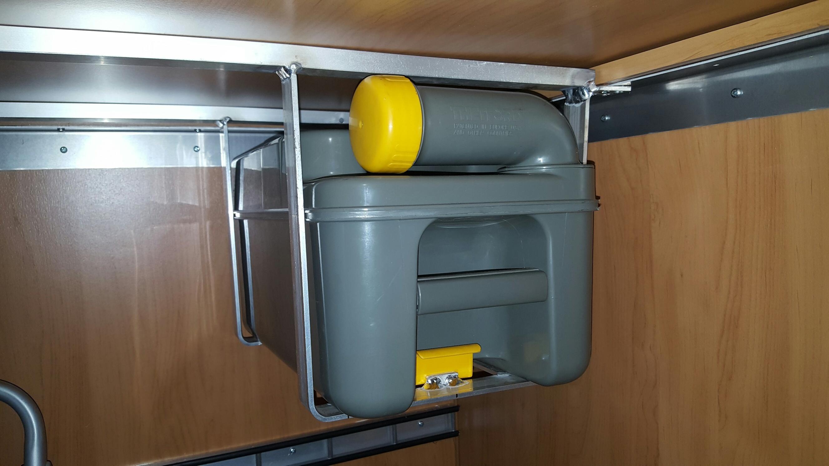

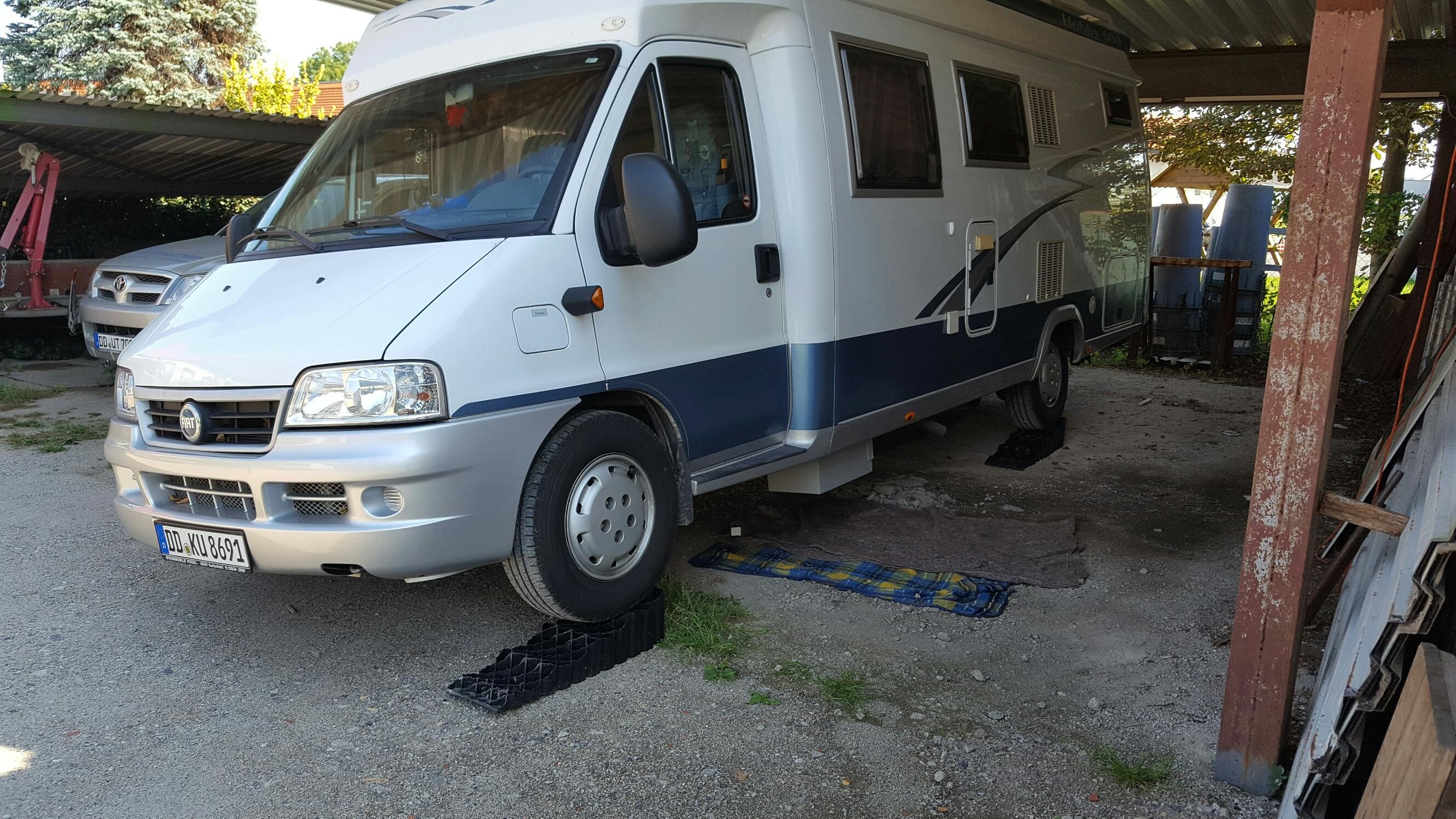

  • In unserem Norwegen-Urlaub haben wir festgestellt das unsere Thetford-C200 manchmal an ihre Fassungsgrenzen gestoßen ist. Also sollte eine zweite mit an Bord. Gesagt,Getan, Versorgt und Montiert und siehe da zu tief :woohoo: :woohoo: und Kassette ging nur raus und rein wenn man auf Keilen stand :evil: .

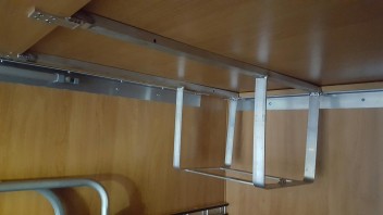

    Also alles noch mal Überschlafen und Gedanken machen :whistle: :whistle: . Und es hat sich gelohnt denke ich B) B) .

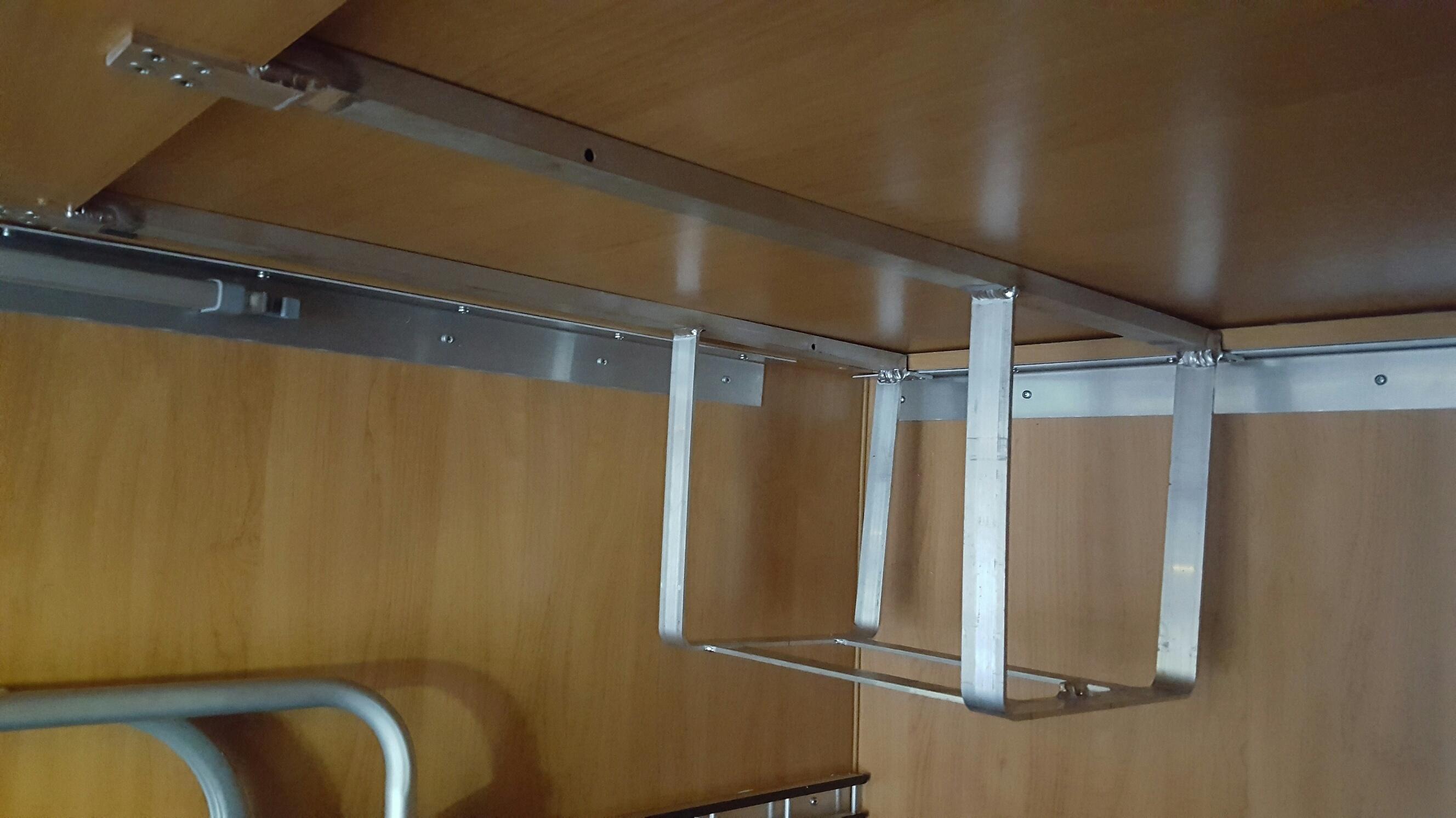

    Schnell ein neues Gestell gefertigt, verschweißt und montiert.
  • Gut gelöst,bewundernswert,mal eben ein Gestell gefertigt und verschweißt.
    LG Frank

    draußen hätte ich auch bevorzugt aber keinen Platz dafür gefunden :S .
    Aber 1. Ist das für den Notfall und 2. Ist das Ding ja eigentlich auch dicht. B)

    Ich hoffe du hast die Schweißnähte für den sch*****behälter mit einer funktionierenden wpqs gemacht, :laugh: :laugh: das ist das Sicherheits relevanteste Bauteil das ich seit langem gesehen hab. Das darf nicht versagen sonst wird doof .
    Gute Idee, gut gemacht.

  • Hallo Ulf,
    super Idee und Umsetzung. Chapeau. :unsure:
    Da ich das nicht kann, habe ich als "Ersatzbehälter" ein Weithalsfass gekauft und führe das nun mit. Muss halt meine Toilette umfüllen, tut es aber auch. Trotzdem finde dich wie gesagt die Idee super und handwerklich sieht das auch gut aus. Ich bin begeistert.
    Gruß Helmut

    Mensch Sebi, dich müssen wir noch mal zur Nachschulung schicken :woohoo: :woohoo: . Das ist keine WPQS sondern eine WPS (= Welding Procedure Specification) – zu Deutsch Schweißanweisungen :whistle: :whistle:

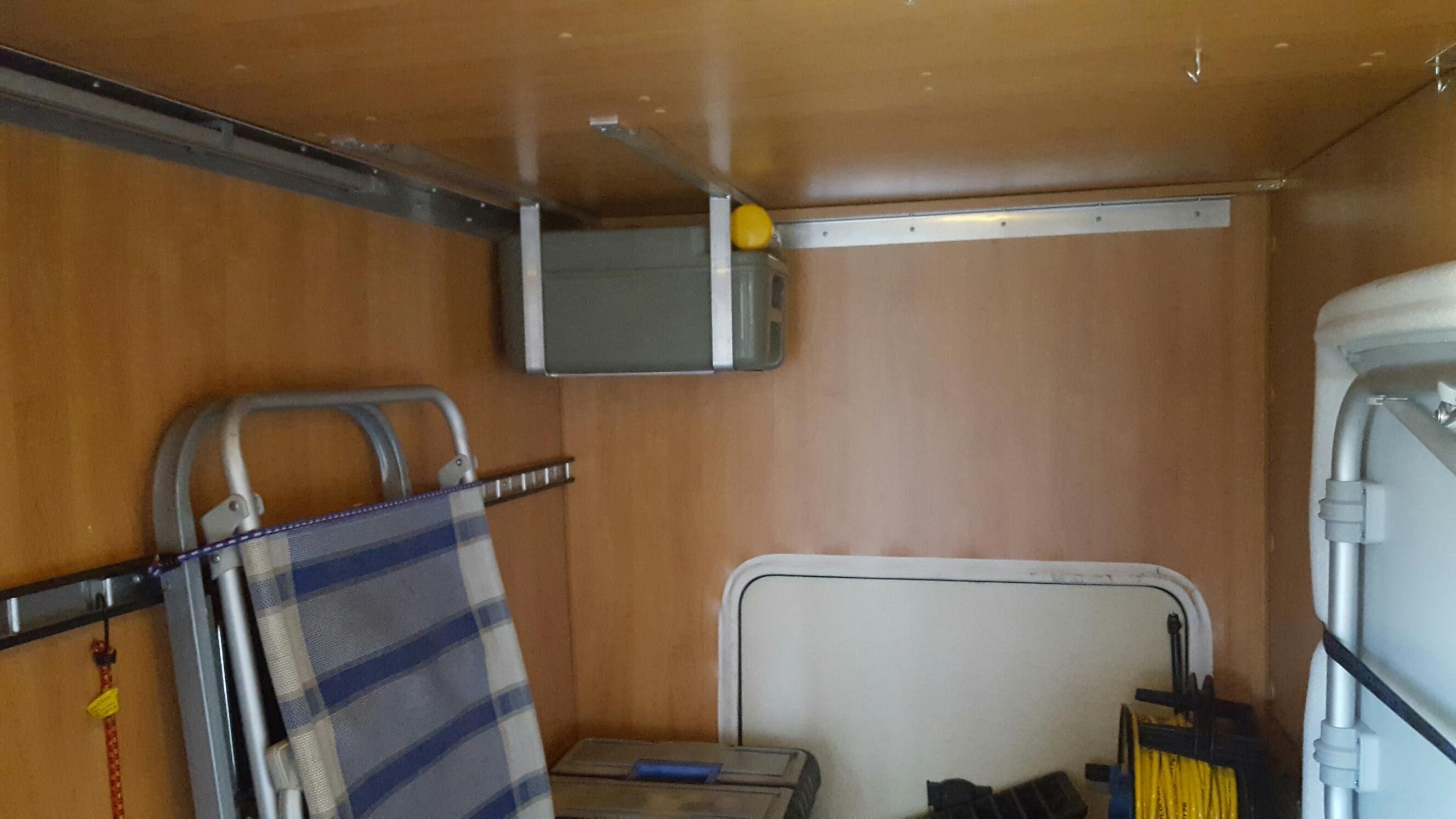

  • Interessantes Thema.
    Auf langen Touren im hohen Norden sind 2 Boxen schon sinnvoll.
    Wir verwenden im Norden keine Chemie um im Notfall... :dry:
    Mit zwei Boxen trat dieser Fall nicht ein. Wir haben die 2te Box auchg nur einmal benötigt.
    Die 2te Box hat einen Platz in der Garage am Boden gefunden, wo ich jederzeit rankomme. Der Schwerpunkt
    ist somit niedrig. Immerhin sind es voll rund 20kg, die bei der hohen Montage ganz schön schwappen können.
    Gsd. sind die Boxen ziemlich dicht, Geruch war keiner.

    Ich hatte schon einen Prototypen einer Kipplade nach hinten unten zwischen der Rahmenverlängerung, Details wenn 'fertig'.

    Die 2te Box steht bei uns hinter der kleinen Klappe. Sie ist zwischen einer Stapelbox und der Leiter an der Rückwand fest "verkeilt".
    Natürlich fahren wir nicht 2 Wochen mit der vollen Ersatzbox durch die Gegend. Für ein, zwei Tage war das hilfreich. Ich war betr. Geruch auch skeptisch, aber es war nichts.
    Es ist ja nur Reserve, keine Alltagsgewohnheit.
