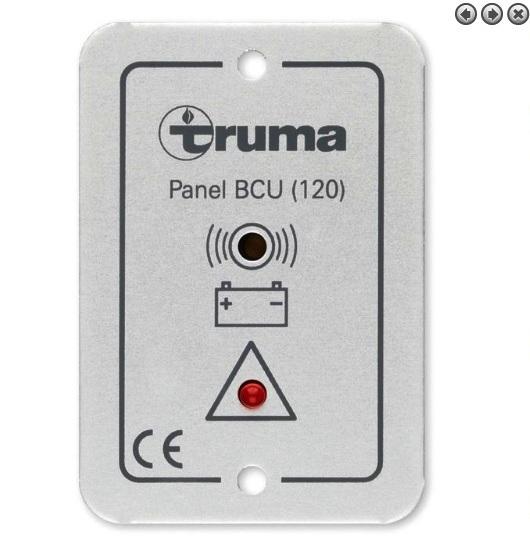

    also Batterie ist ja nun definitiv i.A. was folgt nun ? habe auch 2 Anleitungen in dem Schrank gefunden das große ist ein "Battery Charger BC630 IU" und das kleine rechts ein "Battery Control Unit BCU 120" falls damit jemand was anfangen kann :)

    Das Battery Control Unit BCU 120 ist ebenfalls von Truma. Dieses Regelgerät schützt die Batterie durch automatisches Abschalten der Verbraucher vor Tiefentladung.
    Das ist ein wichtiger Bestandteil, um die Batterie vor dem Früzeitigen Tod zu schützen..
