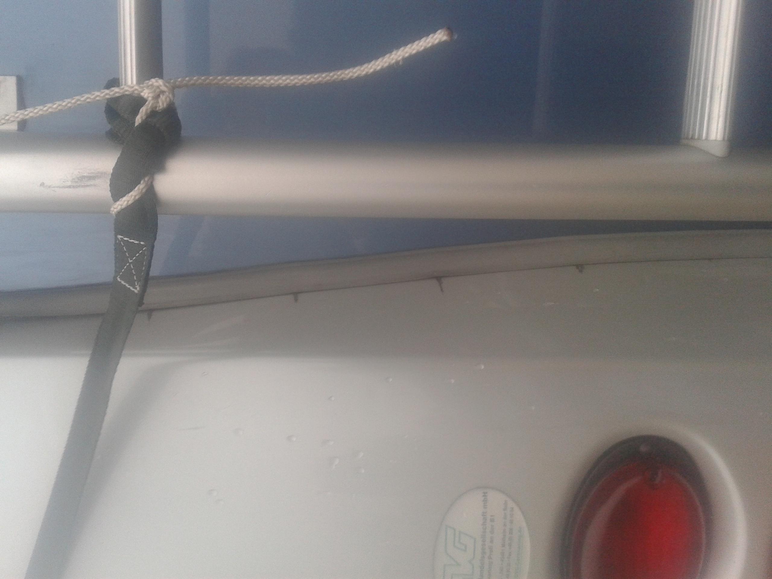

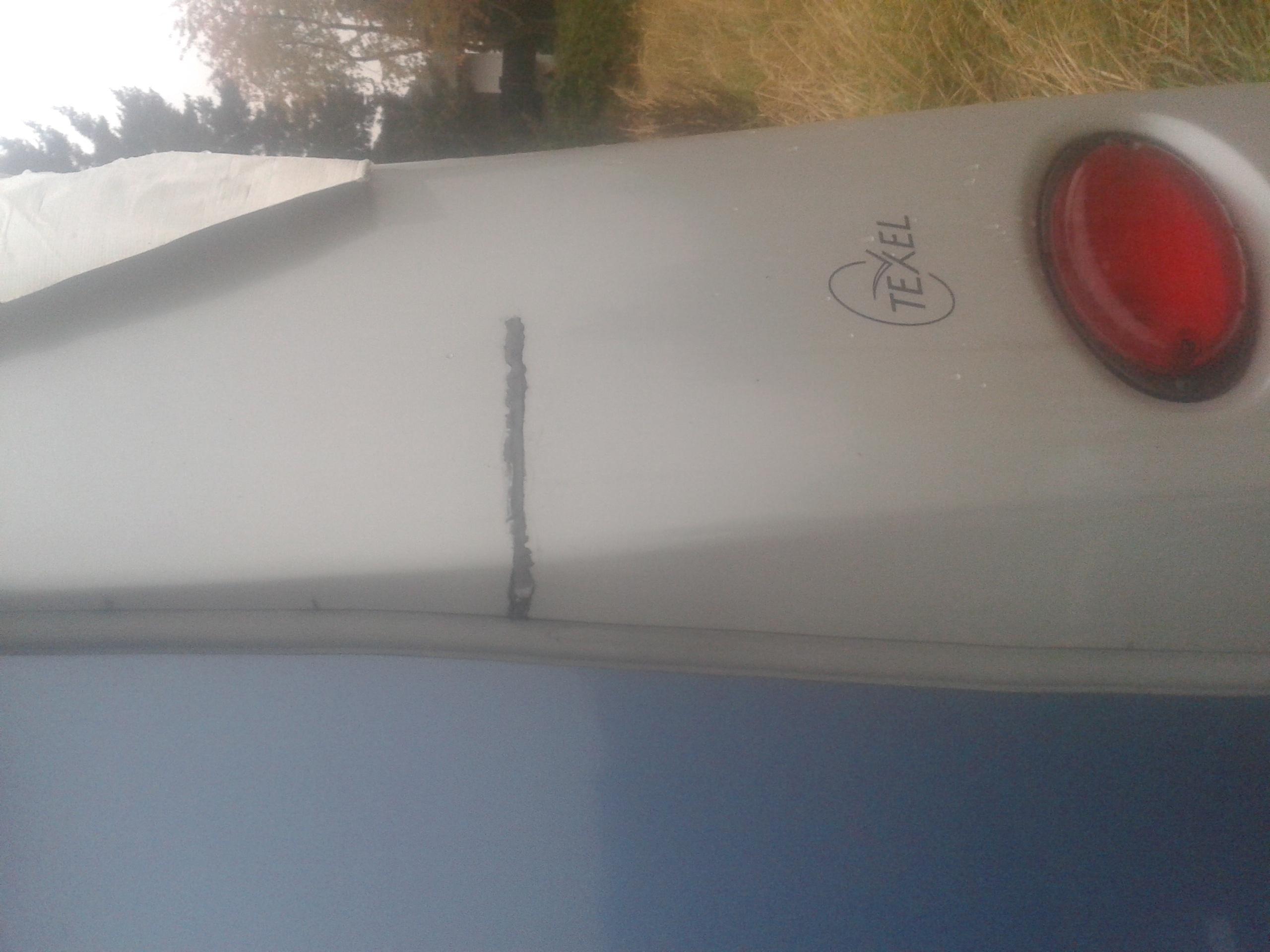

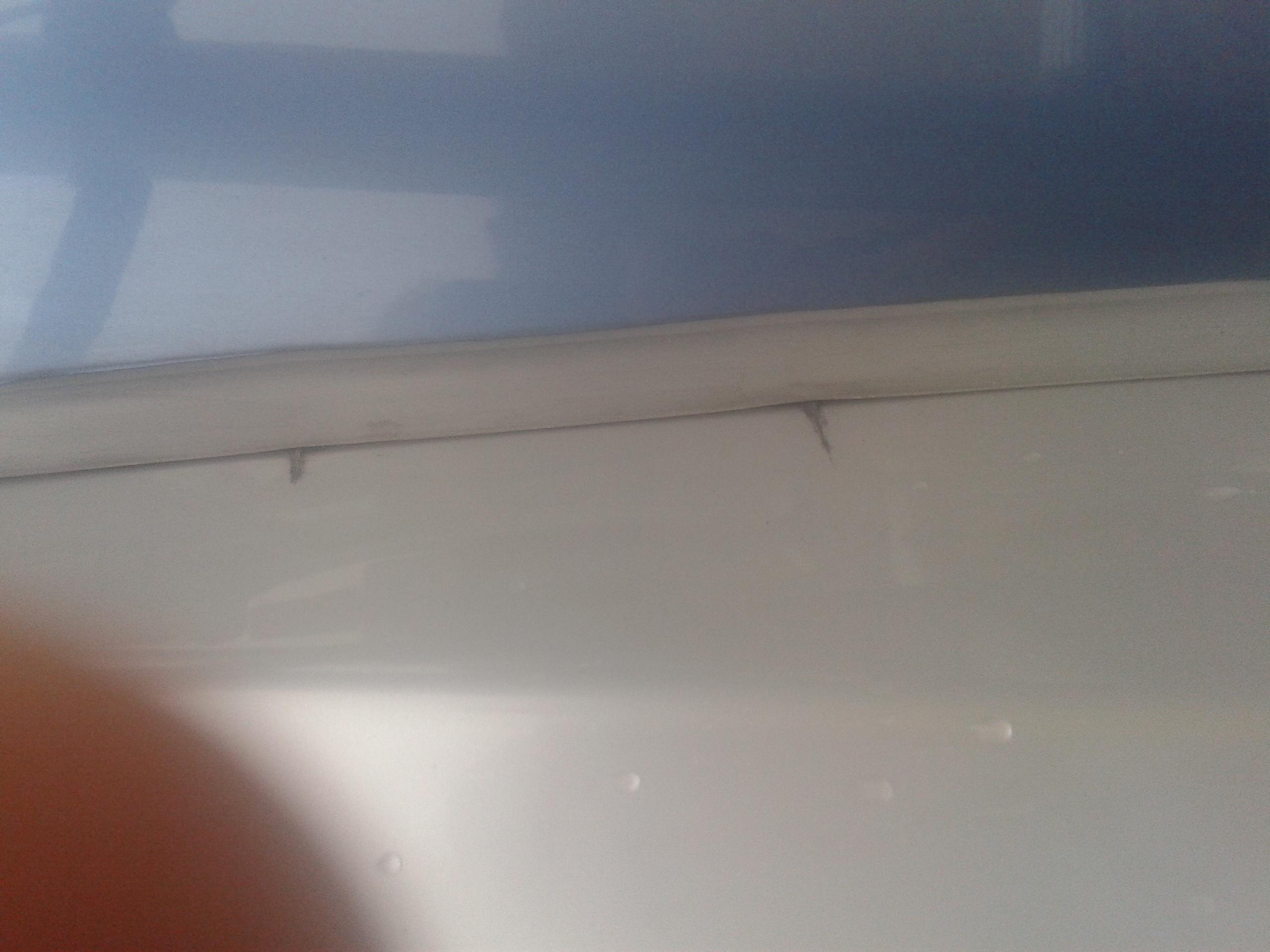

Leuchtenträger Hobby T650 AK KSC Bj 2005 an den Befestigungsschrauben eingerissen.Hilfe!!
    die Leuchtenträger rechts links sind eingerissen und an den Befestigungsschrauben plastic ausgebrochen was kann man tun? , Um nicht neue kaufen zu müssen Kostenpunkt material 1000,00 Euro.

  • Hallo Maffin,
    da hilft nur abbauen und von hinten etwas einkleben als Verstärkung, dann vorne etwas anschleifen, spachtel, schleifen und dann lackieren.
    Ist zwar nicht die schönste Arbeit aber der Winter ist lang und man braucht doch was zu tun ;) :whistle:
    Gruß Hartmut
  • Ganz blöde Sache, hatte ich auch. Das abbauen ist sehr aufwendig, da die Dachhaut gelöst werden muss. Dies zieht sehr viele Folgearbeiten nach sich. Habe die Leuchtenträger dann von hinten mit Glasfaser verstärkt und seitlich mit Metall die Bohrlöcher hinterlegt. Das Problem sind schon die Stellen der Verschraubungen, diese sitzen so dumm in der Kehle, dass die Köpfe druck ausüben. War viel Arbeit, hat aber trotzdem nur 2 Jahre gehalten, dann fing es wieder an.
