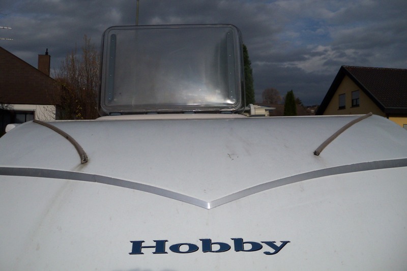

    habe ein Problem, an meinem Wohnmobil Hobby T 650 FSC, mit der Dachhaube.
    Diese hat auf der auseren doppelverglasten Isolations Acrylglaskuppel etliche Haarrisse bekommen, durch vermutlichen einen Steinschlag, wie auch immer. Nach dem über Prüfen von dem Schaden, habe ich zu meinem Bedauern glich noch fest stellen Müssen, das die gesamten Dichtungen Porös geworden sind.

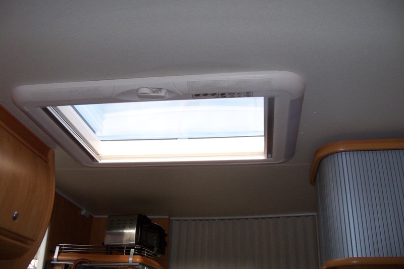

    Und zwar von Heki 3 Plus mit Beleuchtung. Mit Optimale Isolationswerte
    Das Heki 3 Plus Dachfenster hat die Ausschnitts Maße von 960 X 655 mm, die ich der Länge nach einbau. Dies graugetönte, doppelverglaste Isolations - Acrylglaskuppel kann man zum Lüften des Fahrzeugs mittels Kurbelmechanismus oder Gasdruckfeder ganz hochstellen, maximaller Öffnungswinkel von 70 Grad stufenlos einstellbar ,auch nach allen vier Seiten gekippt werden.
    Es hat einen großen Glasüberstand das es möglich ist es auch bei Regen zu öffnen, ohne dass Regenwasser in das Wohnmobil eindringen kann..
    Die dem Innenrahmen ist eine Beleuchtung intrigiert mit 2 X 8 W, ein Doppelrollo mit integriertem Insekten- und Verdunklungsschutz.

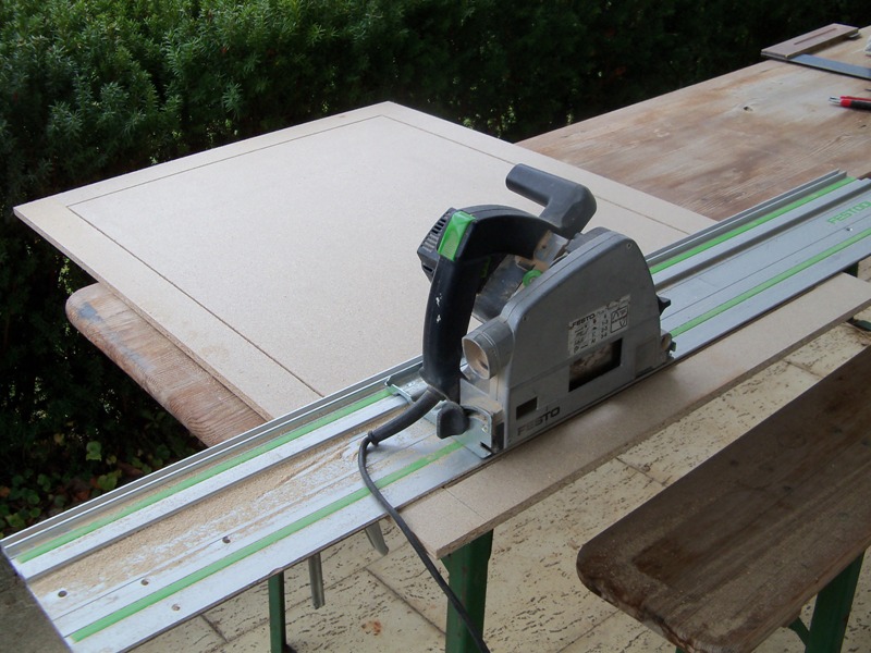

    Ein Tipp vom Schreiner mit einer Kreissäge bestückt, und mit dem richtigen Sägeblatt für Alu, und einer Führungsschiene siehe Bild im ANHANG Funktioniert es noch Präziser.
    Kleiner Nebeneffekt auch wenn man rund um den Ausschnitt das Ganze Sorgfältig mit Klebeband vor Beschädigungen schützt, kleine Späne können immer unter den Führungstisch der Stichsäge gelangen, die so das Alu zerkratzen könnten, mit der Führungsschiene ist dieses Ausgeschlossen.

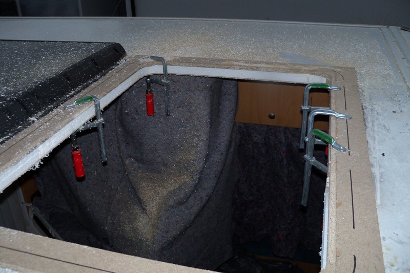

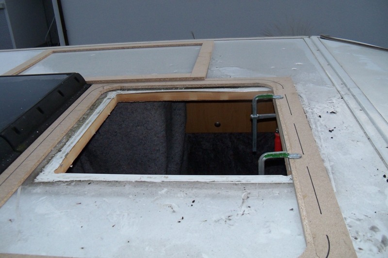

    Habe mir schon zwei Schablohne gemacht, für die Dachhaube in der Größe von 960 X 655 mm. Die auf der Unteren Seite mit Panzerband sauber abgeklebt werden.
    Eine für Außen für das Alodach, damit ich gleich weis wie ich es einbauen muss oder werde.
    Wenn mein alte Vorhande 60x 60 cm große Dachhaube ausgebaut ist.
    Und gleich zeitig eine Abdeckschablohne für Innen, das ich auch die Größe da habe und somit auch keine Ausreiße entsteht können.
    Das ganze werde ich mit Schreinerzwingen in der Öffnung eckgesagt ein Osterien, es sind Solar -Paneelen gleich anschließend vorhanden

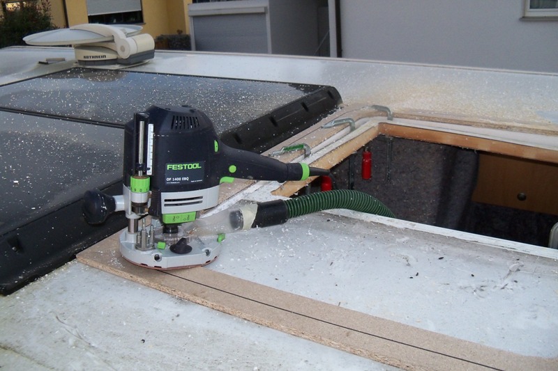

    Anschießend mit einer Handoberfrässe OF1010 EBQ mit Anlaufring 30 mm und einem lagen Schaftfrässer von 20 mm Durchmesser, Länge 100 mm, heraus Fräßen (mit angeschlossenem Staubsauger) (Der Fässer ist ausgelegt für Alu- Holz und Kunstuff)
    Die Aussteifung vom Dach und Dachhaube habe ich schon genau angeschaut und die Breite wie Stärke genau ermittelt, bei der Holzkostruckzion in zwei Richtungen (Vorn & Hinten) 30 mm Entfernen zu müssen, die seitlich werde ich dann komplett neu Einbauen.

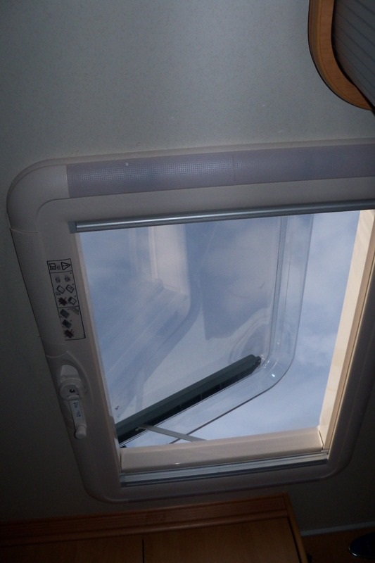

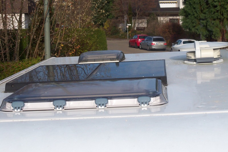

  • Was lange wehrt, wird endlich gut:

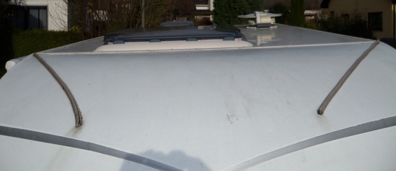

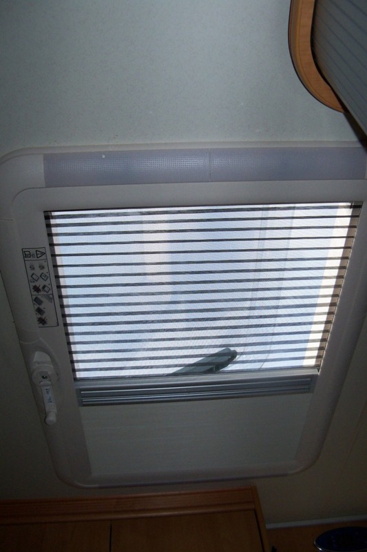

    Habe mein neues Dachfenster im Wohnmobil eingebaut.
    Mit der grüße von 1075 x 810 mm, Ausschnittmaße 900 x 655 mm.

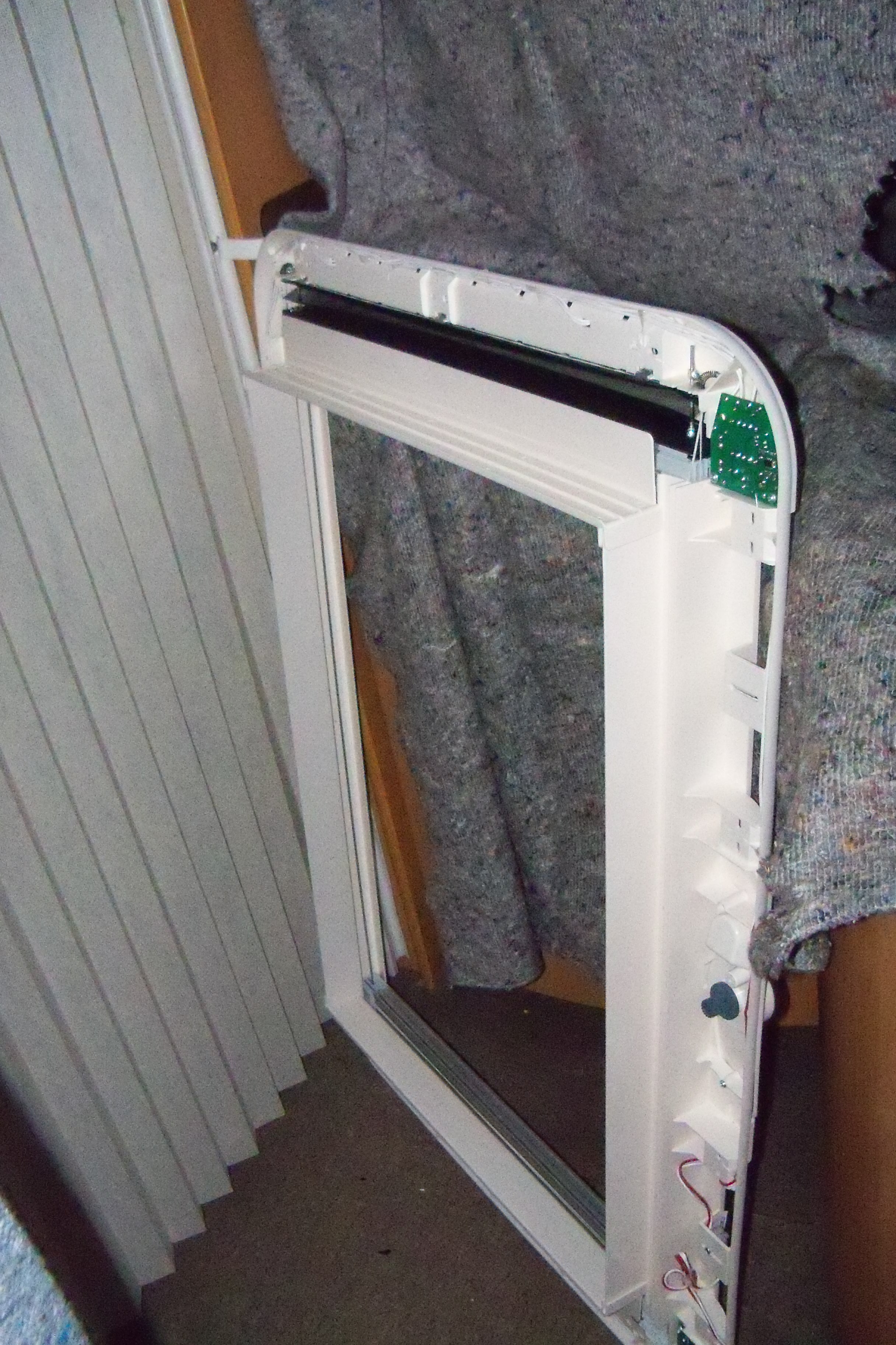

    Der Ausbau von dem vor handen Brüchigen, nicht mehr dichtendem Dachfenster (600 x 600 mm) stellte sich doch ein wenig schwierig da.
    Die von meiner Seite aus sehr schnell erledigt wahr.
    Meine Frässchablonen die von mir schon auf die dem entsprechende Maße gefertigt worden.
    Konnte ich danach ein genau Ein Messung vor nehmen, für Außen wie Innen, da bei Stellte ich fest, in diesem nähren Beriech ein sehr breiter Tragrahmen sich befindet.
    Somit hat sich der vor genommenen Einbau der Länge nach schon erübrigt.
    All so sich nach den Inneren Gegebenheiten richten, dem Fernsehfach, vorhanden Hängeschränke, wie auch auf die Äußeren Solarzellen achten die keine 100 mm davon Entfernt sind, von der angedachten Dachfenster Position.

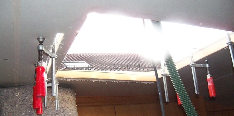

    Meine Frässchablonen hin und her befestigt und ein gemessen bis die richtige passende und dem entsprechende Position gefunden wahr.
    Danach mit der Handoberfräße die gesamte Öffnung sauber und genau heraus gefräst, mir an geschlossenem Industrie Staubsauger.

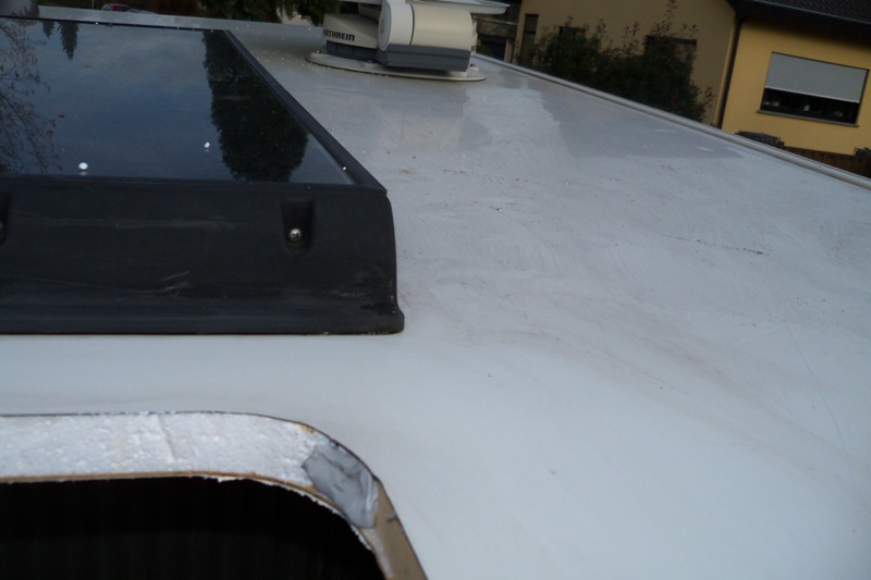

    Anschließend in diesem Beriech groß zügig das ganze Dach mit Dampf gereinigt und mit Reinigens Mittel nach geputzt, es darf keine Schmutzpartikel mehr vor handen sein.
    In den Beriechen wo das Styropor zu Tage gekommen ist, habe ich es ca. 20 mm tief entfernt und ein dem entsprechendes Holz als ver. Stärkung ein gepasst, damit wieder ein halt vor handen ist.
    In diesem Beriech Dachberiech von ca. 50 mm breite mit Primer Dekavator auf getragen mit einem Baumwolle Lappen immer in eine Richtung und das ganze an dem Dachfenster noch Malls, danach 10 bis 15 Minuten ein wirk zeit Versteichen lassen.
    Nach dieser Zeit die Dichtungsmasse Dekaseal in die vor gegeben Nut reichlich mit der Handspritze eingebracht.
    Das Dachfenster in die vorbreite Öffnung eingelegt und nach justiert, mit den da zu gelieferten Krallen befestigt und mit meinem Ako schraub er auf (5) eingestellt angezogen.

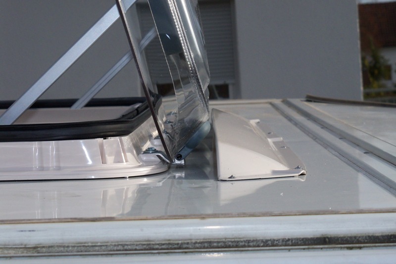

    Dann den Windabweiser vor dem Dachfenster nach den Angaben ein gemessen und markiert. Die Markierte Fläche mit 180 Schleifpapier an geraut, auf dem Dach wie auch am Windabweiser bloß die auf Dachfläche gelegt wird.
    Diesen Beriech auch mit Primer Dekavator einlassen.
    Ich benutzte Sikaflex Kustruktionklebstoff und die da zu mit gelieferten Zugnieten Wasser dicht und befestigte so den Windabweiser.
    Die existiert 45 jährigen Berufserfahrenem als Tischlermeister stellt keine heraus Forderungen dar.

  • Super Arbeit und bestimmt viel Licht im Inneren B) B)
