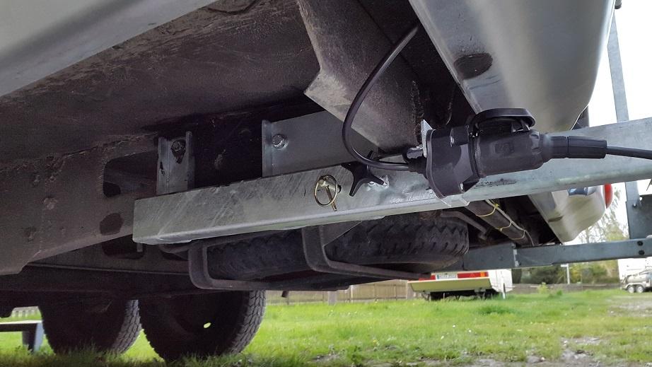

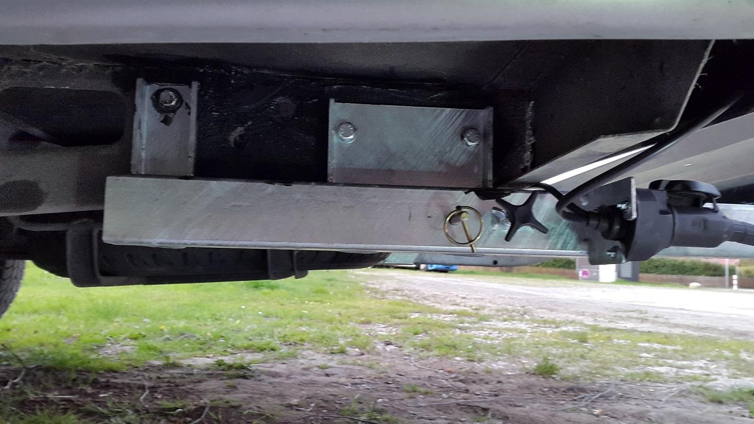

ich kann dir zwar nichts zu dem "Originalen" von Hobby sagen.
Was ich dir sagen bzw. zeigen kann ist die Befestigung an den Längsträgern.
Mein Träger ist von Sawiko 120KG zugelassen.
Güße aus Seelze
