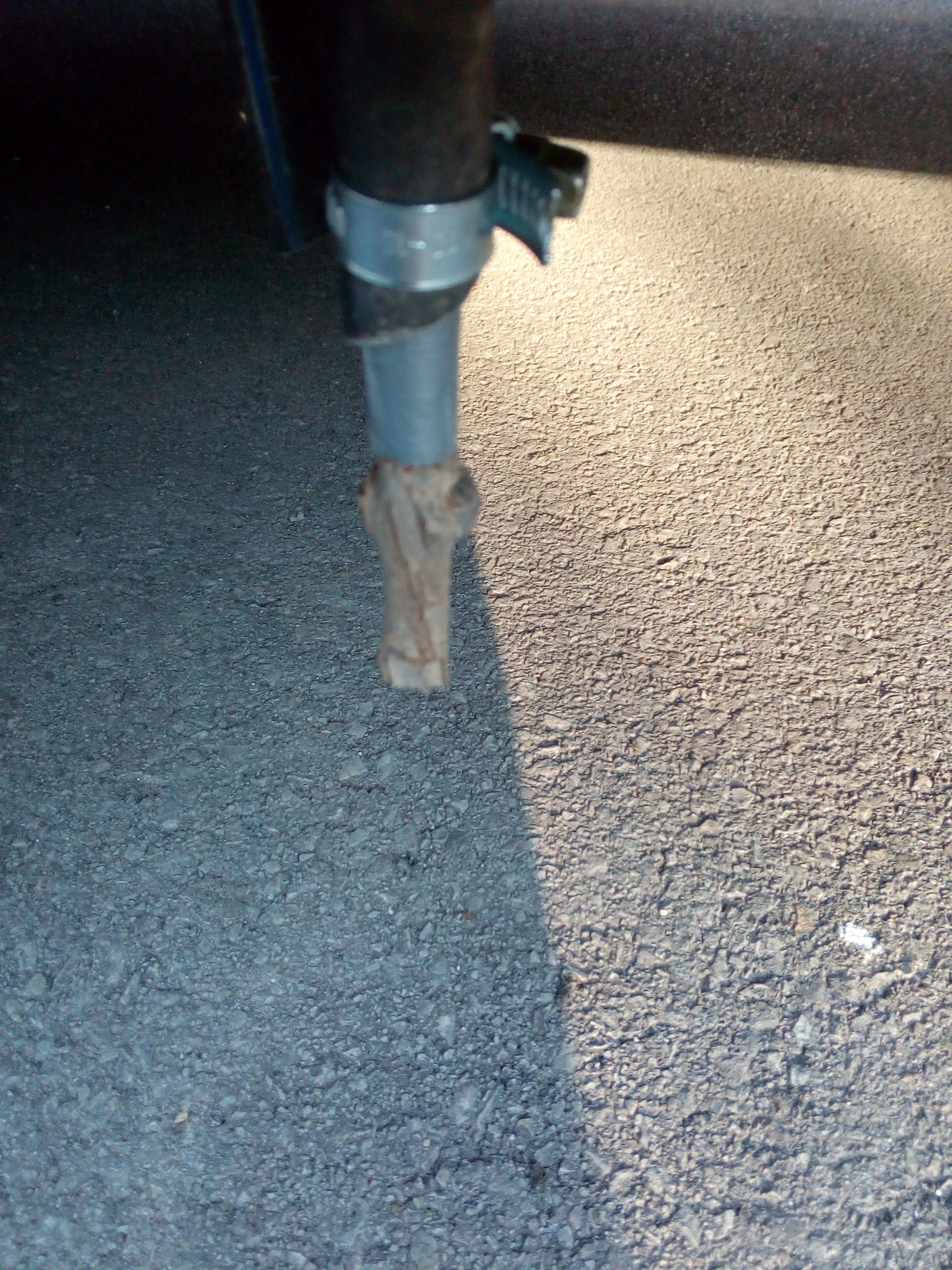

    auf unserer Tour durch Nordfrankreich, leider morgen beendet, ist das Truma Frostventil undicht geworden. Erst war nur ein kleiner Fleck, nach ein paar Tagen schon eine Wasserlache unter dem Wagen. Lt. Internet Recherche durch Kalkablagerungen im Ventil.:evil: :evil:
    Im Internet habe ich eine Anleitung gefunden, das Ding zu reinigen.
    Hat das schon mal jemand gemacht?
    Das Ventil kostet ca. 120€.
    Die Alternative wäre einen Kugelhahn einzubauen.
    Unterwegs habe ich erstmal diese fachmännische Reparatur durchgeführt.

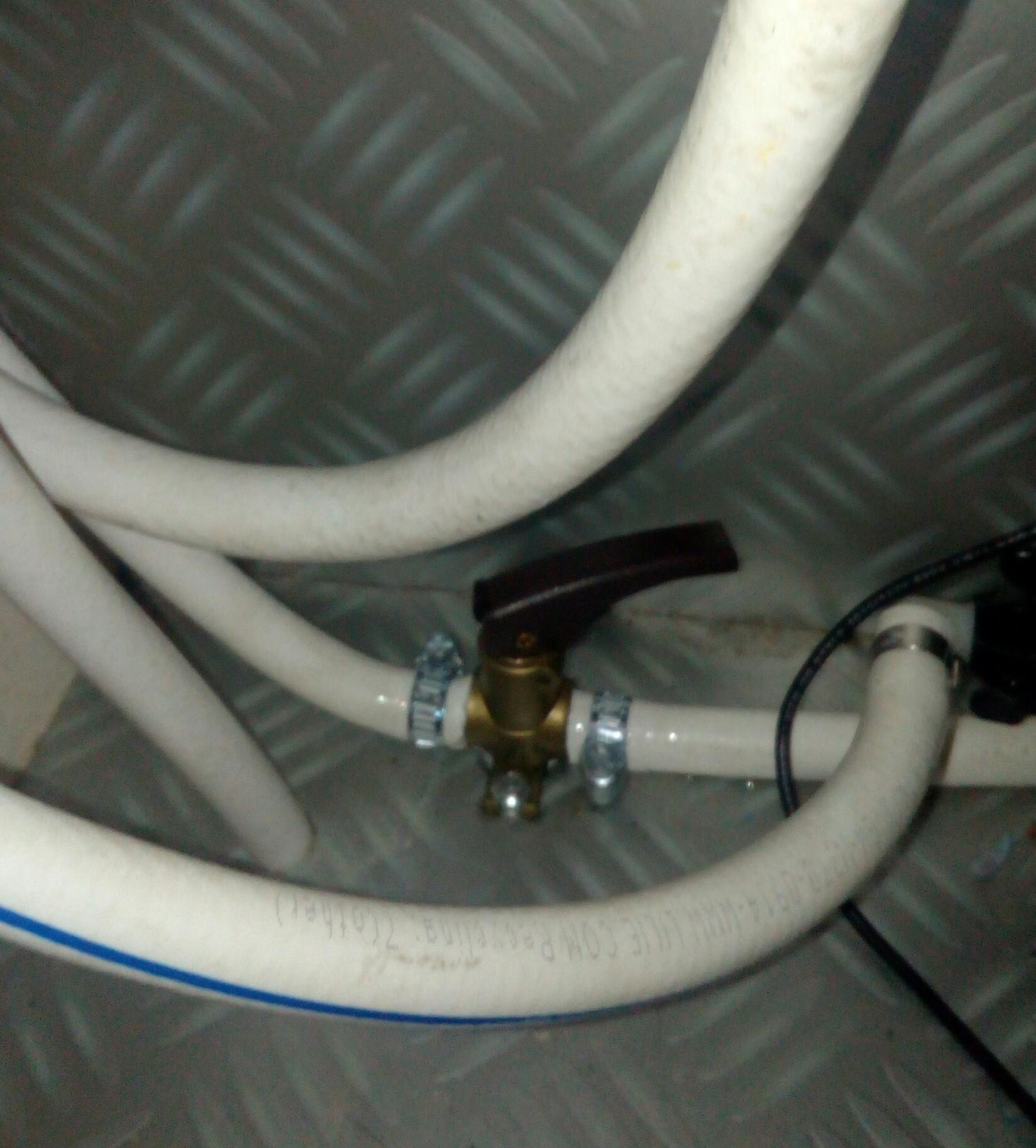

  • :evil: :evil: Hallo,
    nachdem das Frost Control Ventil auf der letzten Tour wieder undicht wurde, habe ich es durch einen Kugelhahn ersetzt.
    :) viele Grüsse
    1982 bis 1992 Wohnwagen
    1994 bis 1997 VW LT Florida
    1998 bis 2010 Bürstner A 464

  • Moin Peter,
    das Truma Frostcontrol Sicherheitsventil ist ein Kombiventil und sowohl für den Schutz des Boilers bei Frostgefahr als auch gegen Überdruck im System wenn der Systemdruck zu hoch ansteigt, dann wird stoßweise über das Frostcontrol Druck abgebaut.
    Gruß Schorsch
  • Hallo Peter!
    Wenn mechanisch nichts falsches vorliegt, hat der hier abgebildete Kugelhahn (?) eine integrierte Überdruck Funktion?
    Grüße aus dem Neckar-Odenwald-Kreis
    Erich

  • Hallo Erich,
    blau parallel zur Leitung + Knopf unten reingedrückt = Betriebsbereit
    öffnen durch 90ˋ Drehung
    Knopf von allein rausgesprungen = Frost, - oder Überdrucksicherung
    mehr gibt es da nicht zu merken. Und nach einmal anschauen auch kein Hexenwerk.
