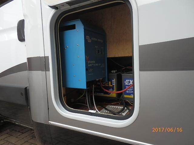

    im Anhang ein Bild von meinem Dometic Generator TEC 30 im Seitenstaukasten. In einem weiteren Bild kannst du meinen bidirektionalen Konverter (Phönix MultiPlus 12/3000/120) sehen, mit dem unter anderem der Generator verkabelt ist. Er befindet sich im Seitenstaukasten auf der Fahrerseite.
    Frank

    danke für die Bilder
    Paul
