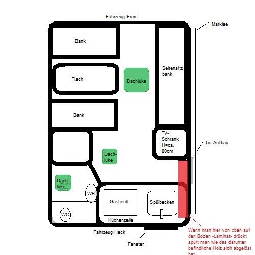

    Als wir eines Tages auf die ausgefahrene Trittstufe bei der Aufbautür getreten sind hat diese ein wenig nachgegeben und sich gesenkt. Im Innenbereich direkt nach dem Türdurchgang am Boden hat sich wohl das Holz / Unterboden vom Laminat gelöst. Also im Prinzip der Unterboden nach unten gesenkt.
    Das Areal habe ich durch eine Skizze gekennzeichnet:

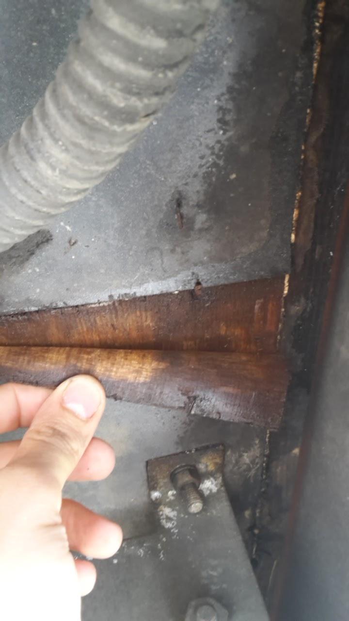

    Dies fand ich sehr beunrühigend und kontrollierte sogleich unterhalb des Fahrzeugs den Unterbodenbereich wo die Trittstufe verschraubt ist. Dort musste ich nun feststellen, dass ganz vorne das Holz einen kleinen Riss hat. Zusätzlich habe ich festgestellt, dass das Holz unterhalb dieser aufgeklebten Unterbodenbeschichtung (schwarz) total feucht und morsch ist. :( - was wahrscheinlich auch den Riss im Holz verursacht hat.
    Foto vom Unterboden nahe der Trittstufe:

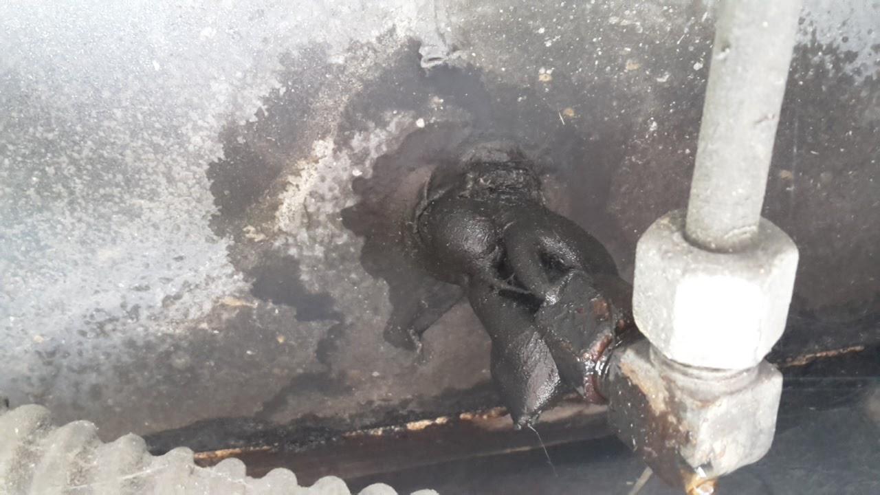

    Auch um den Ausgang der Gasleitung ist das Holz sehr feucht und morsch:

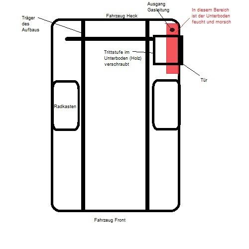

    Nach weiterer Begutachtung stellte ich fest, dass nicht nur dort, sondern in einem größeren Areal der Unterboden feucht ist.
    Zur Verdeutlichung - siehe Skizze1:

  • So wie es aussieht, ist der morsche Bereich hinter deinen Hinterrädern.
    Es ist gut möglich, dass durch Spritzwasser die Feuchtigkeit ausgelöst wurde.
    Das wird so schnell nicht wieder trocken, das ist ein Feuchtbiotop.
