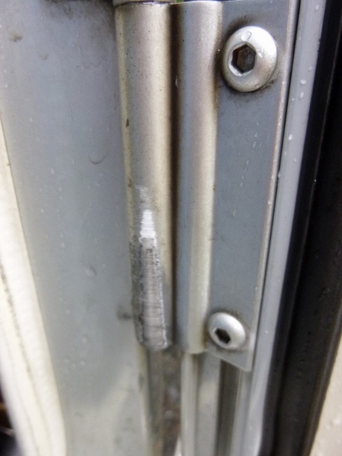

  • Vielen Dank an Euch für die schnellen Informationen,
    hatte das untere Scharnier ja abgeschraubt, diesen Stift in das neue Scharnier gesteckt. Wackelt total, die PVC-Beschichtung des Stiftes ist beidseitig abgerieben, lag wohl nicht am Öl oder Fett... . das Einstellen mit den Schrauben hatte ich probiert - bringt nichts.
    Habe auch schon andere T500 - Fahrer darauf angesprochen, es ist überall das gleiche, Tür unten anfassen - etwas bewegen - wackelt. Und auch Schleifspuren an der Leibung. Und es ist schlimm, dass der Teilesatz 3 Stk 2400130707 Türscharnier, oben/unten 42,33 19% 14,11 50,37 73.2701.9903(alt 23.9853.9903) diese Stifte nicht beinhaltet. Dabei ist bei meinem Fahrzeug noch ein Jahr ET-Pflicht, da es Bj. 2008 ist.

    Da an der Türeinfassung unten Schleifspuren zu sehen sind, mach ich mir schon Sorgen.. . morgen gehe ich auf die Suche per Telefon, vorher aber noch beim Händler nachfragen. Die Tür schließt überhaupt ziemlich schwer und hart, hab schon mehrfach versucht, sie genauer einzustellen.

  • Hallo zusammen, ja... kann man so sehen, Peter. Denke aber nicht, dass ich da übergenau bin. Scheuerstellen am Aufbau sollten nicht sein, meine ich.

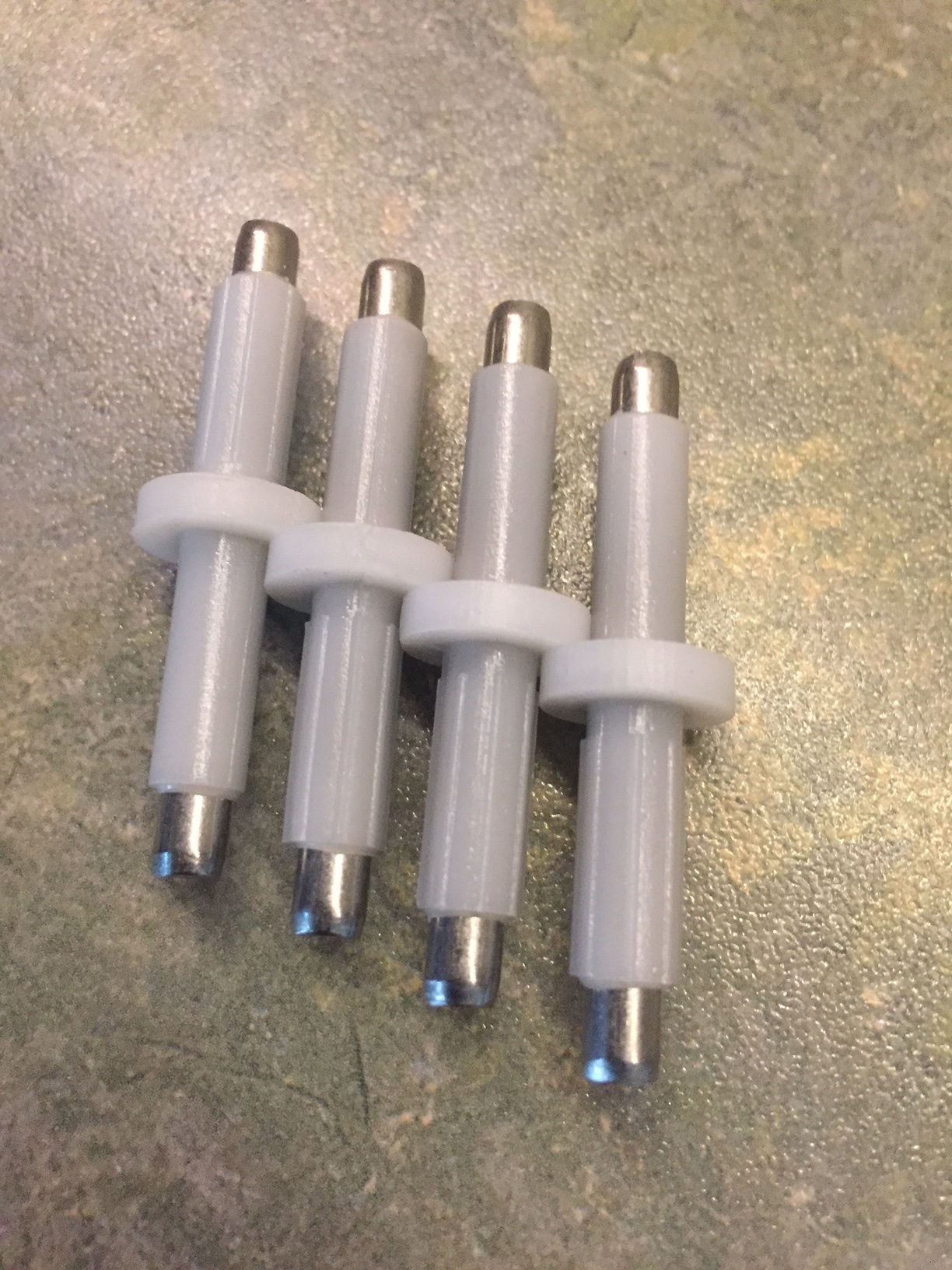

    So, liebe Freunde - wie angekündigt, nun das Ergebnis meiner Bemühungen: es gibt sie wirklich... ;)
    Man soll nie aufgeben!
    Wenn sie eingebaut sind, melde ich mich wieder.
    Grüße und Danke an alle - Andreas

    hier nun der Kontakt zur Beschaffung dieser Scharnierstifte:
    Herr Peter Pütthoff von Fa. Hartal war sofort im Bilde, hat unkompliziert geholfen und ist erreichbar unter cp-pue@gmx.de.
    Habe ihm Foto und Bemaßung gesendet, eine Woche später lagen sie im Briefkasten.
    Grüße aus dem sonnigen Müritzkreis - Andreas
