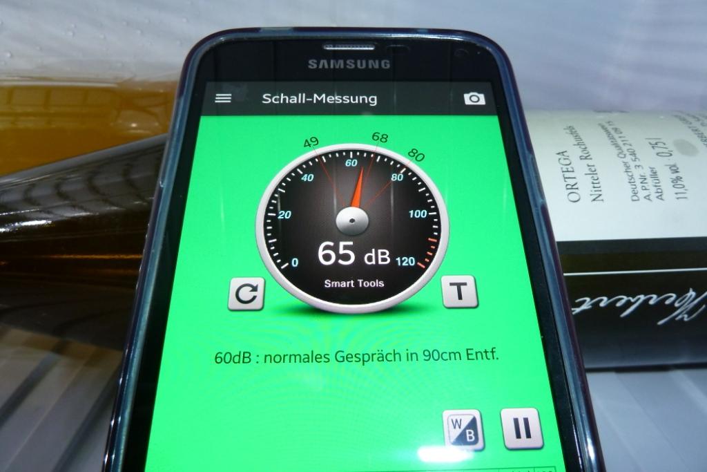

    Nachts, im Nachtmodus, springt er bestimmt 5-6x an und das sind dann über 60dB. Unser Händler sagt dies sei der Lüfter, und nicht der Kompressor ich habe leider keine Ahnung, hoffe dass bald eine Lösung gefunden wird.

    Wolf 65 dB sind ja auch nicht gerade wenig, und können ganz schön nervig sein, ich befürchte ja das es wie bei so vielen Sachen im WoMo Bereich so sein wird, das die Banane beim Kunden erst reift.

    65dB bei geöffneter Klappe. OK, das ist für so ein "kleines" Gerät schon laut. Aber bei offener Tür und laufendem Kompressor ist auch unser Kühlschrank zuhause lauter...
    Was ist denn der Geräuschpegel bei normalem Betrieb (Tür zu und laufendem Kompressor) ?

    Natürlich kann der Lüfter auch nervig sein, aber auf 65dB kommt der auf keinen Fall und läuft ja auch nur, wenn die Außentemperatur auf über 30° steigt.
