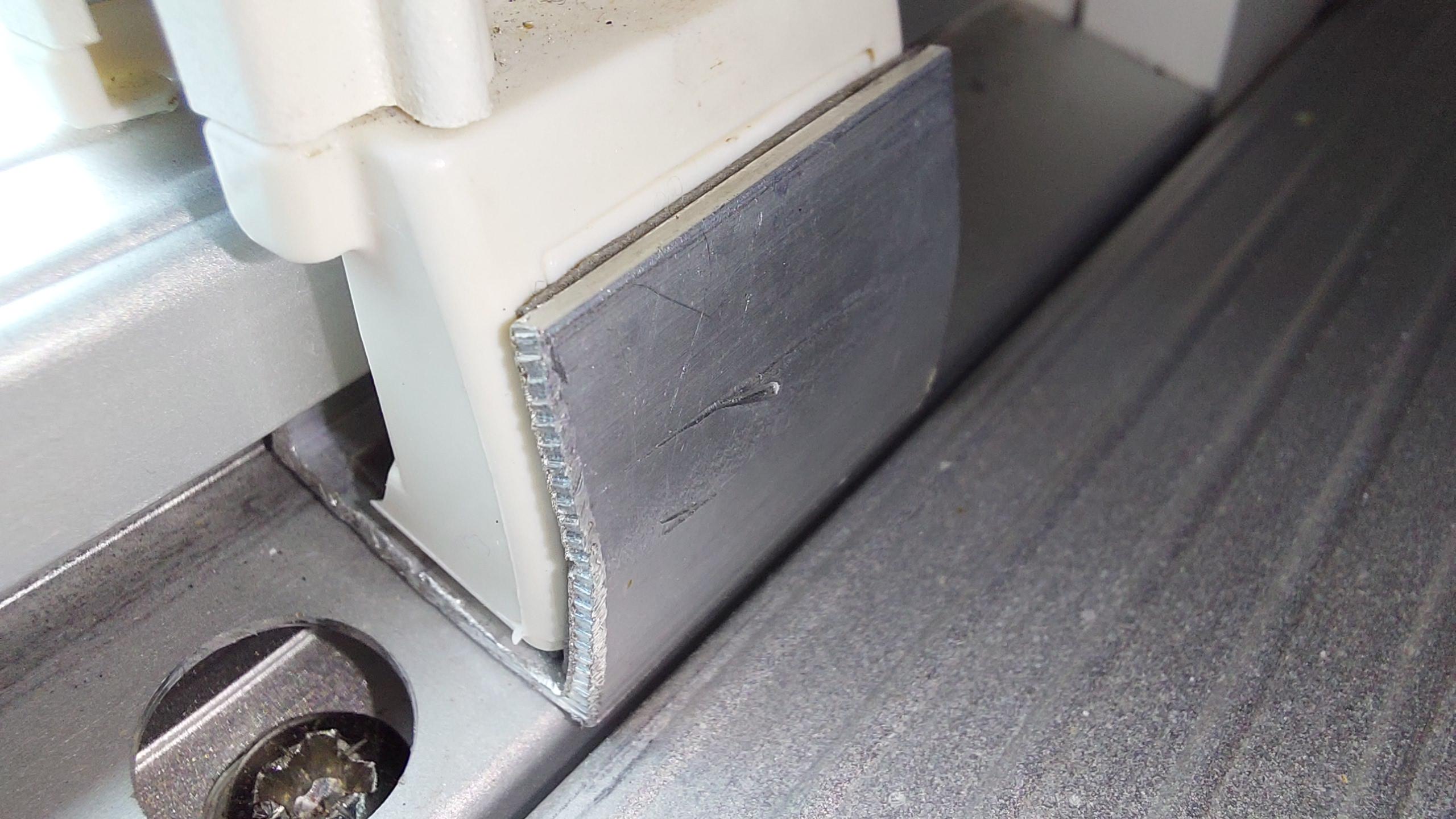

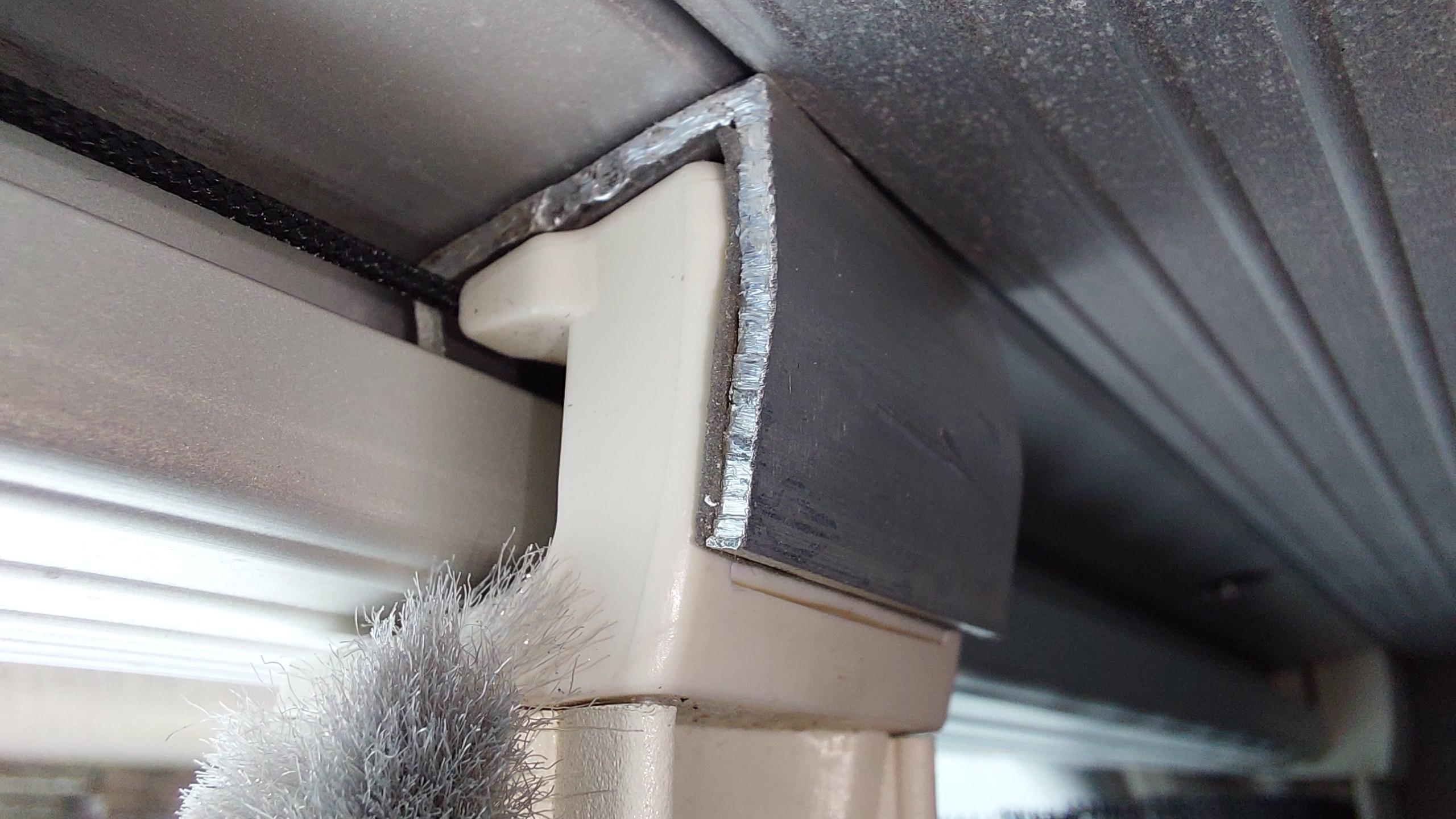

    der Wind hat es nun auch geschafft, das Plastikteil unserer Fliegenschutztür zu zerstören. Ich habe mir aus einem Alu U-Profil einen Haken zur Verstärkung des Plastikteils zusammengedengelt und mit extra starkem 3M doppelseitigen Klebeband aufgeklebt.Siehe Bilder.Momentan hält das bombenfest und funktioniert bestens. Nur die Plastikkappen über den Schrauben unten musste ich entfernen, da sonst der Aluwinkel hakelt, stört mich aber nicht.
