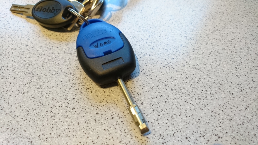

    uns war das Kunststoff-Gehäuse des Zündschlüssels zerbrochen.
    Vor allem konnte der Schlüssel so nicht mehr zuverlässig an einen Schlüsselbund angehängt werden.
    Einen neuen Schlüssel mit Fernbedienung gibt's bei Ford für ca. €120.
    Gefunden habe ich Kunststoffgehäuse für ein paar €'s,
    mit und ohne Bart:
    https://www.amazon.de/Schl%C3%…fRID=VMQ7K54D3PJRD76VXJZS
    Dazu wird das defekte Gehäuse geöffnet, die Elektronik (Fernbedienung & Wegfahrsperre) ausgebaut und ins neue Gehäuse eingebaut.
    Bei Bedarf (z.B. als Zusatzschlüssel zum Öffnen/Schliessen) kann man sich auch den Bart in manchen Fordwerkstätten für ca. €7 fräsen lassen, mit der Schlüsselnummer oder der Profi liest das am vorhandenen Schlüssel ab.
    Wem's hilft,
    Grüße,

  • Hallo Hobby Charly, ich hatte beim Kauf meines Siesta leider nur einen dieser blauen Schlüssel, und zwar mit gebrochenem Oberteil, bekommen. In Ebay habe ich mir dann 3 kpl. gebrauchte Original-Schlüssel dieses Typs als auch Original-Rohlinge des Schlüsselteils gekauft. Der lokale Schlüsseldienst hat für das Fräsen 12,- je Schlüssel verlangt und die Ford-Werkstatt hat die Schlüssel für ca. 30,- Euro umprogrammiert. Insgesamt waren das etwa 150,- Euro. Der Schlüsselteil kann nicht "umgearbeitet" werden, sondern es muss ein richtiger Rohling sein. Würde ich wieder so machen, allerdings muss man Zeit haben die Teile zu finden. Grüße,
    Horst
