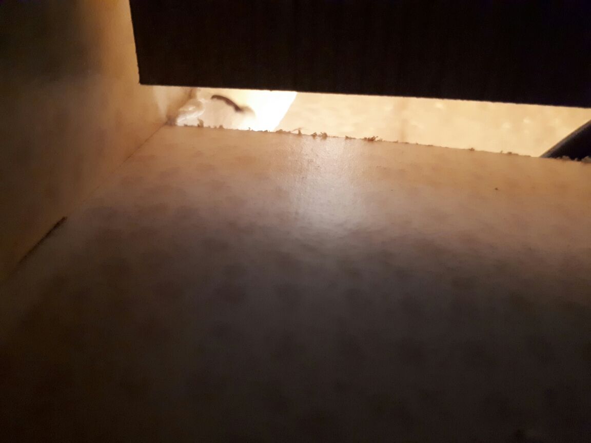

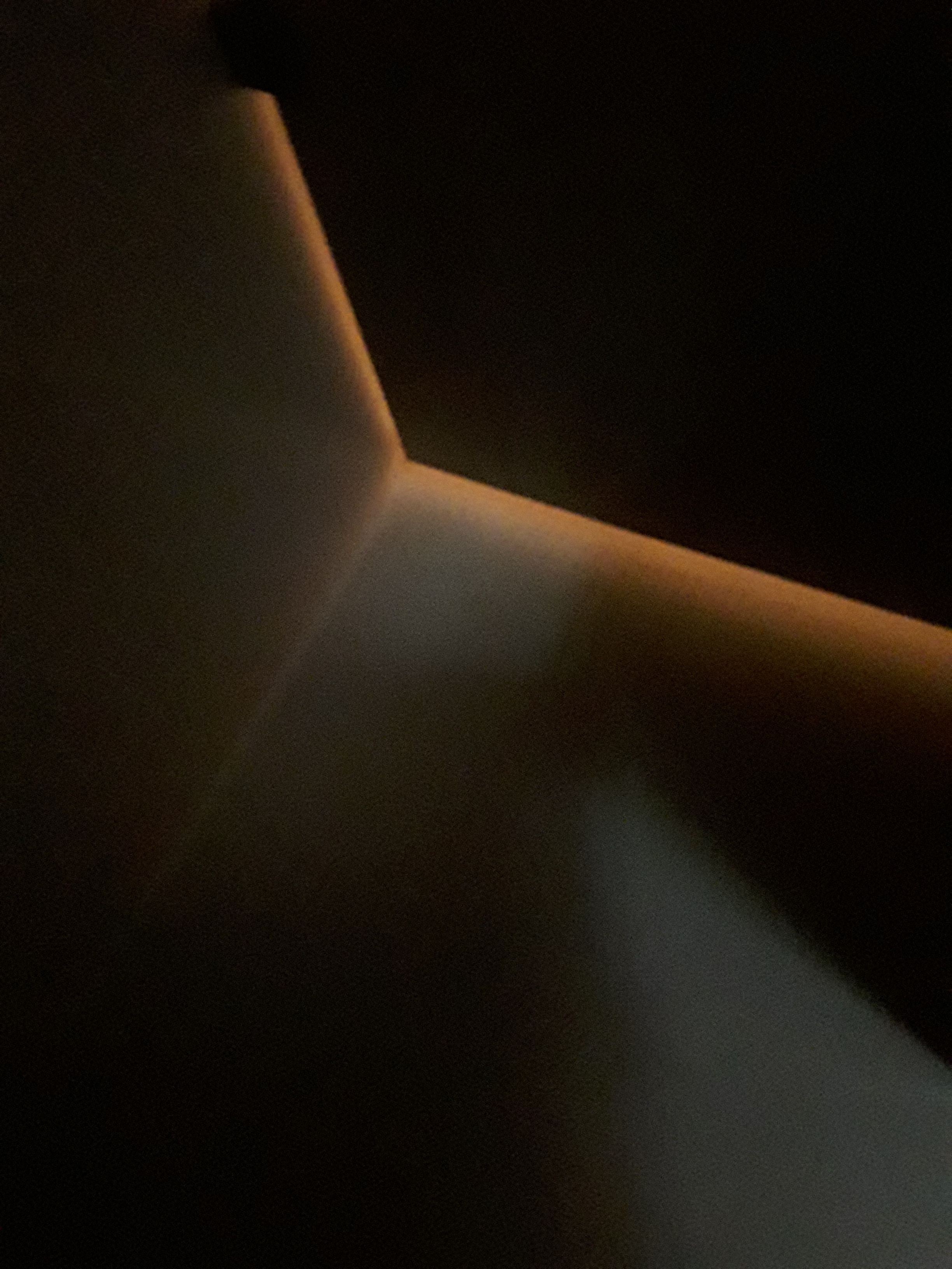

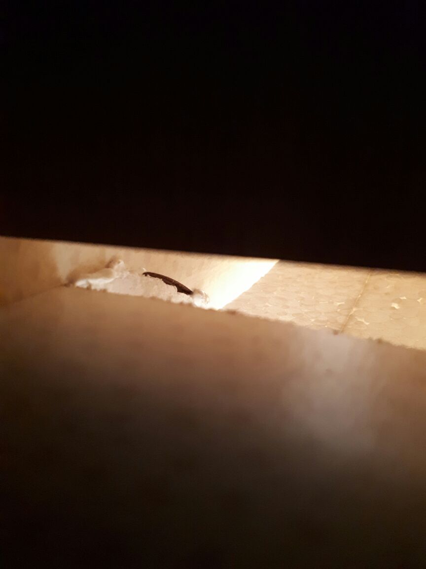

Durchscheinen am Heck oben in der Ecke
    kennt das vielleicht auch jemand? Ich wache morgens auf und hinten (ganz hinten oben in der Ecke) scheint fröhlich die Sonne hinter dem Mobilar durch.
    Ich meine schon mal irgendwo gelesen zu haben, dass das kein Problem sei und nur irgendeine Innenwand nicht bis ganz nach oben geht.
    Aber es sieht doch schon sehr seltsam aus. Als wenn es nicht nur von der Leuchte an der Seite käme sondern auch noch direkt von der Kante.
    Wasser habe ich noch keines bemerkt, Womo steht fast immer draußen und auch die Feuchtigkeitsmessung hat nichts Sonderbares ergeben.
    Es sieht auf beiden Seiten gleich aus. Es handelt sich um einen Siesta A 60 GF von 2014.

  • ?meinst du den Badblock? mach doch mal ein Foto von der Stelle wo du das Licht siehst, von außen kann das nicht kommen, du hast da im Bad ja kein seitenfenster.
    Im Winter zieht sich im WoMo alles ein bisschen zusammen, ist das auch im sommer oder nur herbst/winter?
    Grüße Sebi

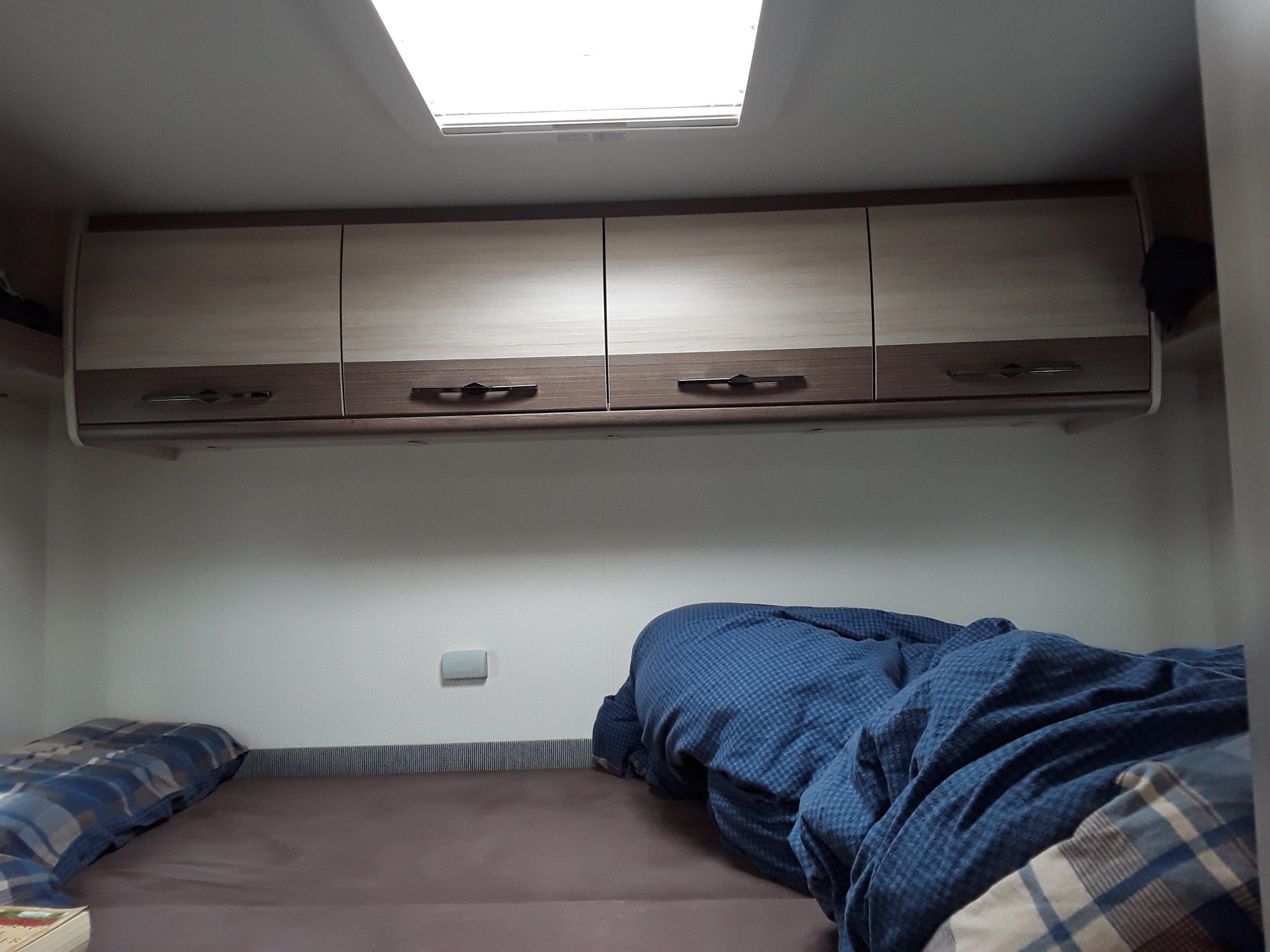

  • Wenn ich mich nicht völlig täusche, dann hat der Grundriss doch hinten ein Quer-Doppelbett, das Bad ist mittig.
    Oben sind doch über die gesamte Fahrzeugbreite Hängeschränke angebracht.. Könnte es vielleicht das Sonnenlicht sein, welches mittig durch die vorhandene Öffnung für die Rückfahrkamera-Verkabelung ist?
    Ein Bild wäre in der Tat hilfreich, kann mir das derzeit auch nicht so richtig vorstellen..
  • Ist das von der Außenseite evtl. die gleiche Höhe, wie die Positionsleuchten links und rechts? Auf dem ersten Bild sieht es fast nach einem Kabel aus, welches da im Styropor zu erahnen ist...
  • ich komm mit den bildern nicht ganz klar. das detail ist unterhalb vom Schrank?
    Grüße Sebi
  • Dann würde ich doch mal darauf tippen, dass die Sonne durch die Leuchte in das Loch für die Verkabelung scheint und sich dann so den Weg ins Innere sucht.
    Ich hatte ein ähnliches Problem, bei unserem Siesta war es damals das im Fahrzeugheck mittig angebrachte Loch für die Verkabelung der Rückfahrkamera. Da schien auch die Sonne rein und dann hatte man das Gefühl, dass es da leicht leuchtet.
  • Hallo Julia,
    Ich fahre auch so ein Modell und meine Wissens ist dort die Dämmungen ein wenig schlampig verarbeitet, heißt, nicht ganz schlüssig hoch gezogen. Dann hat das Licht die Möglichkeit, vom gfk Dach dort durchzuscheinen.
    Thomas
    Beste Grüße
    Dagmar und Thomas
    Es ist einfach nur cool!
  • Hallo,das war bei meinem V60GF auch. Ich habe die Holzverkleidung davor demontiert und sah den handwerklichen Pfusch. In der Rundung vom Dach zum Heck befindet sich keine Isolierung so das die Sonne durch das dünne GFK scheint. Ich habe es mit Teppich "nachisoliert".
    Gruß Rainer
  • Die Sonne scheint durch´s Dämmungsloch, lass sie doch :laugh: :laugh: :laugh:
