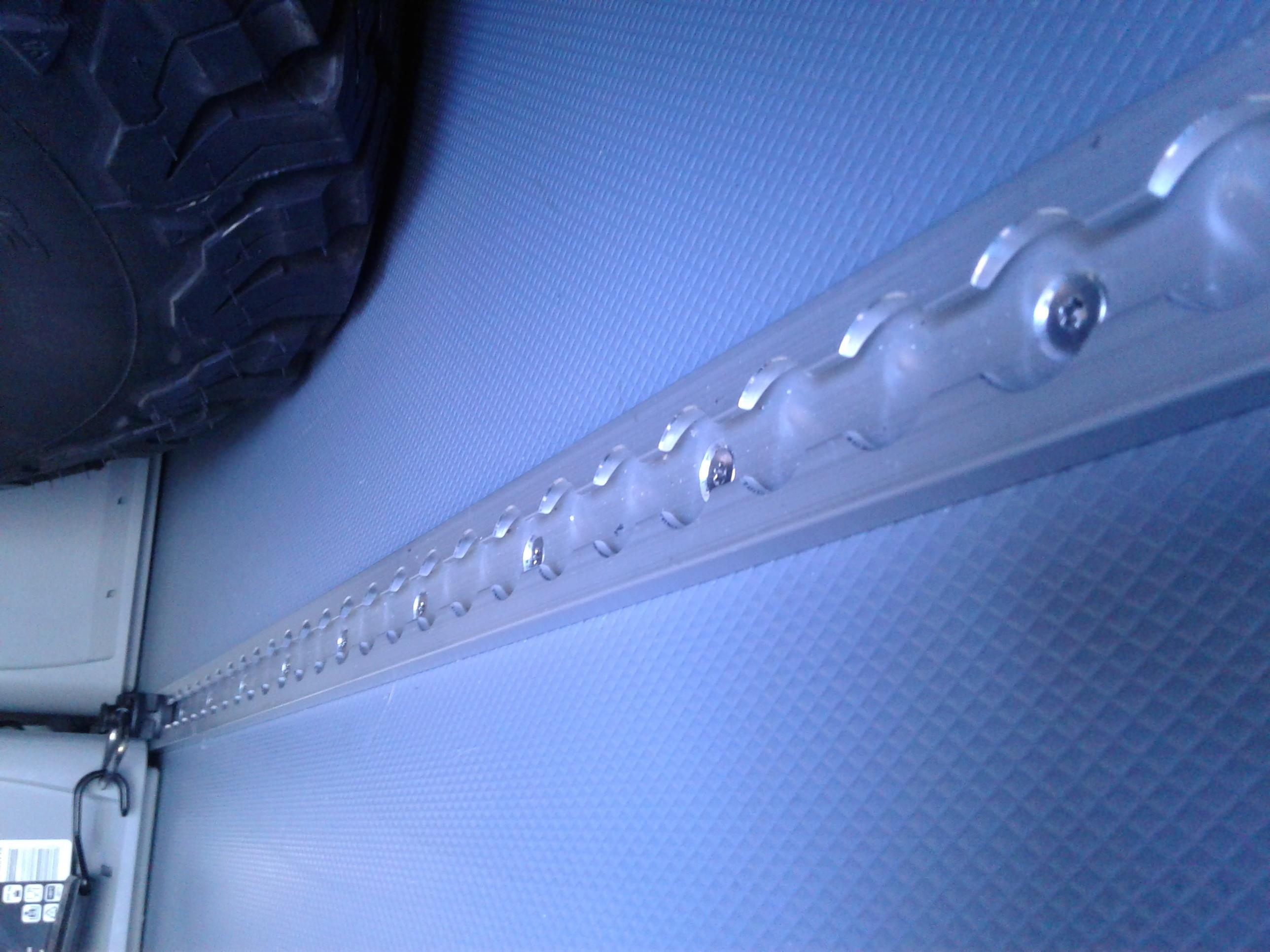

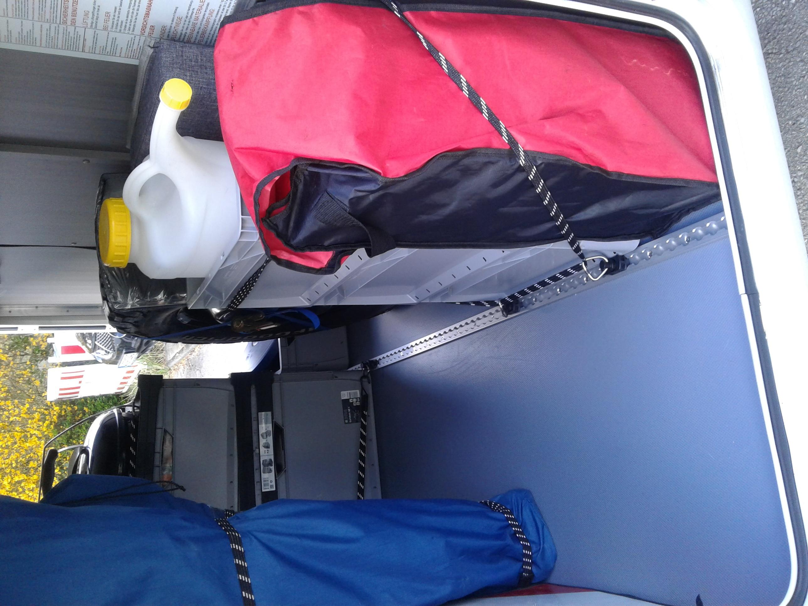

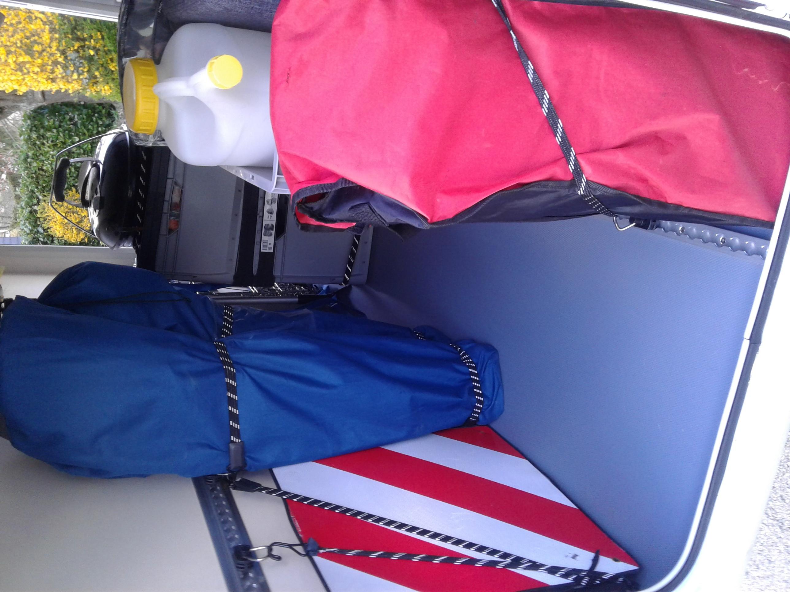

    ich habe die Garage jetzt auch mit Airline-Schienen organisiert. Anbei ein paar Fotos zur Anregung.Ich habe Flachprofile speziell für die Klebemontage verbaut. Durch die Nuten auf der Rückseite der Schienen wird verhindert, dass man die Kleberschicht bis auf 0 mm völlig runterdrückt. Die Konstruktionskleber benötigen immer eine Mindest-Schichtdicke, damit die mechanischen Kräfte auch aufgenommen werden können und der Kleber nicht von der Fläche abreisst. An den Wänden und speziell an den dünnen Möbelwänden bekommst Du mit kurzen Schrauben (die Wände sind ja nur irgendwas um die 10 mm stark) keinen sicheren Halt.
    Als Kleber habe ich Dekasyl MS-5 und den passenden Primer Dekavator verwendet. Warum dieser Kleber? Ich hatte noch eine angefangene Kartusche, die verarbeitet werden musste. Mit Sika habe ich allerdings bereits mehrere Berichte gehört, dass es da schonmal Probleme mit der Haftung gibt. Flächen gut anschleifen, entfetten mit Reinigungsbenzin oder Isopropanol, Wenige Schrauben nur zur Fixierung, bis der Kleber abgebunden hat. Nach einen Tag bombenfest. Der Kleber ist hochviskos, mit der Kartuschenpresse braucht man Power und bekommt dicke Hände. Vorteil: Der Kleber kleckert nicht und hält die Schiene auch ohne Schrauben bereits an der Wand.

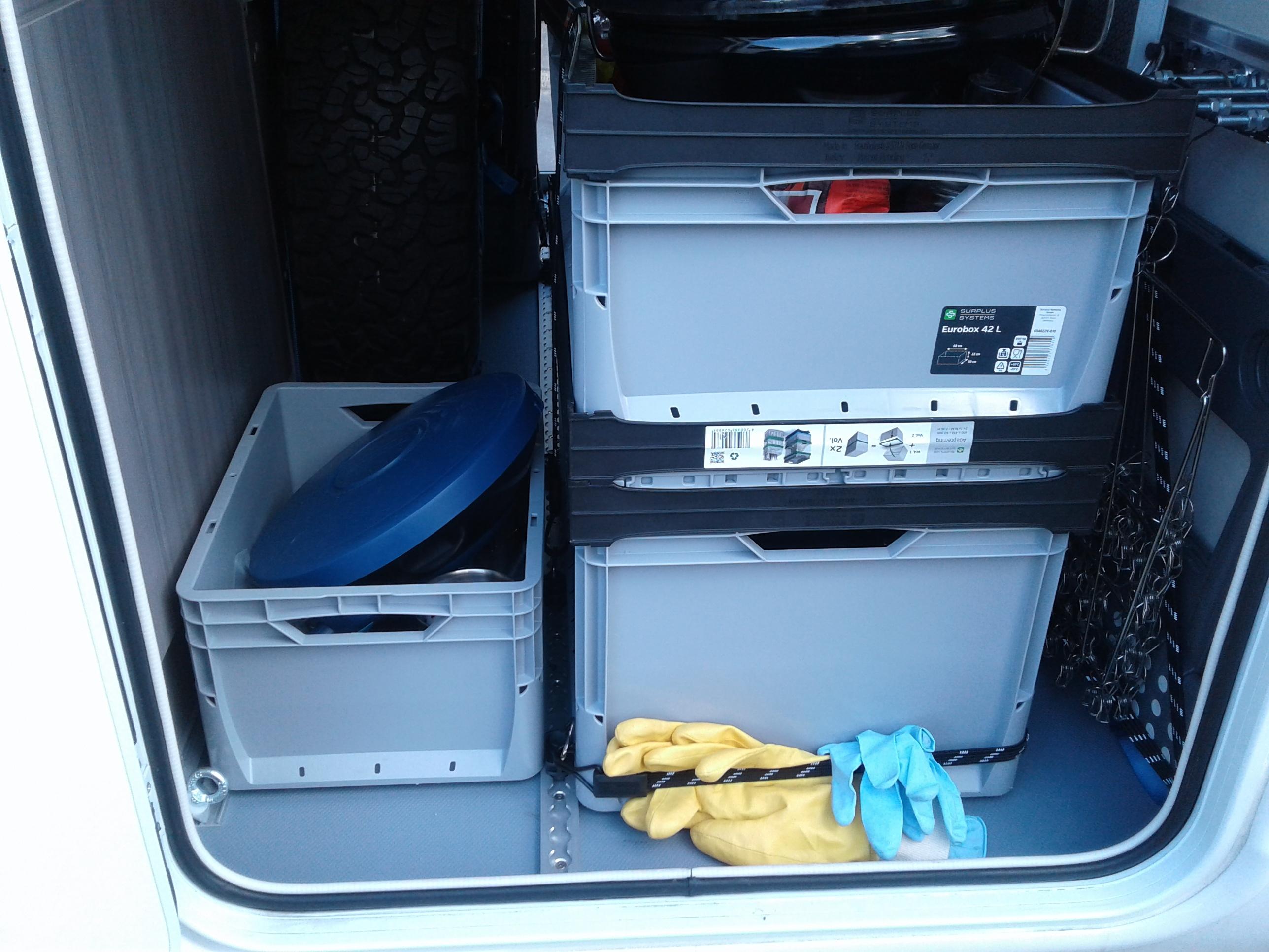

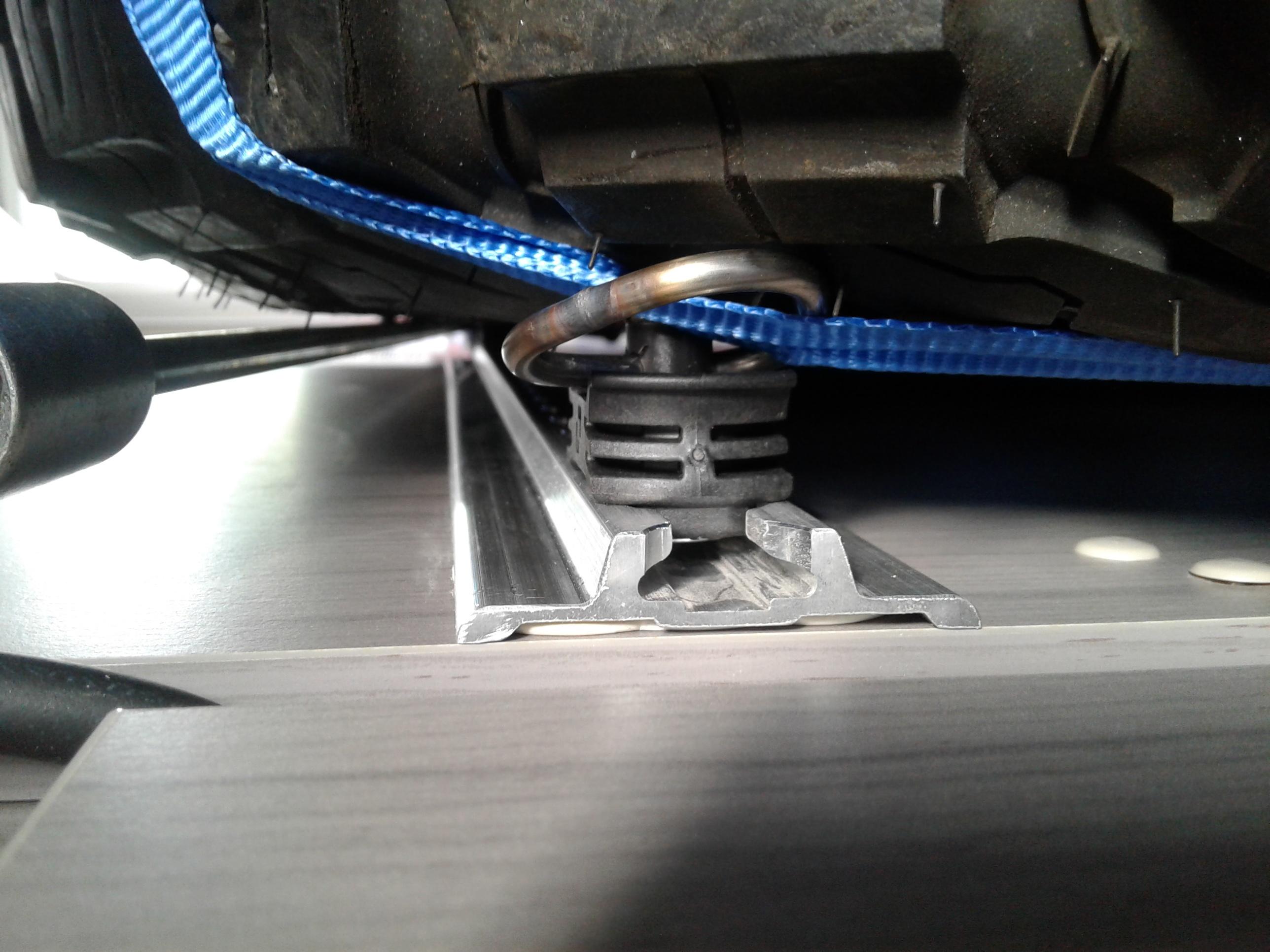

    Zur optimalen Sicherung meiner Euro-Boxen habe ich auf den Boden ein Profil mit 4,5 x 20 mm Senkkopf Torx in VA2 verschraubt. Alle 10 cm eine Schraube. Kleben funktioniert auf dem genoppten Kunststoffboden nicht, da der Bodenbelag selber nicht besonders gut auf der Bodenplatte verklebt ist.

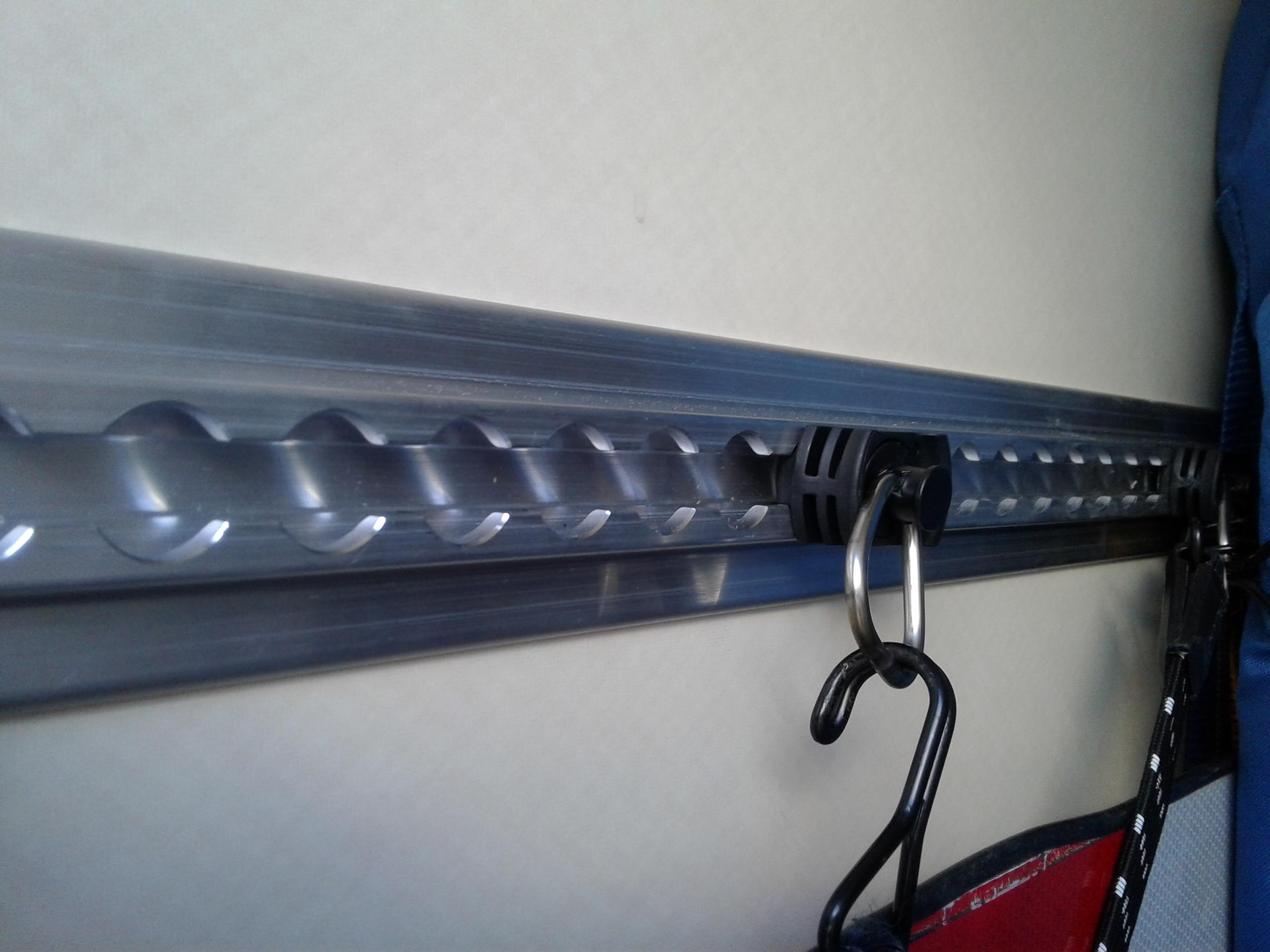

    Für die Markisenkurbel habe ich die original-Halter verwendet.
    Wenn man Euroboxen in 30 x 40 cm quer positioniert, hat man noch genügend Platz, um eventuell ein Fahrrad in der Garage mitzunehmen (war ein prima Praxis-Tip von Rainer Rajahan).

  • Moin Peter,
    Ich hab meine airline schiene auf den Boden mit Schlossschrauben komplett durchgeschaut und an der Unterseite mit einem gleich breiten und langen alu FalchProfil in ca, 1,5mm Stärke gegen gefüttert. Natürlich alle Bohrungen vorher durch das alu-flachprofil gebohrt.
    Gegen Feuchtigkeit das alu-flachprofil mit Dekalin gut eingeschmatzt.
    Ist jetzt 1,5 Jahre drunter, null Probleme mit Feuchtigkeit und maximale zugbelastung. Habe meine 30x40cm Euroboxen mit nem Spanngute mit Ratsche daran festgezurrt, die bewegen sich nicht.

    Am längsten hat bei der Montage das Laden meines Makita Knick-Schraubers gedauert. Der Boden ist etwas "holzartiges". Die Schrauben gingen ohne Vorbohren nur mit ordentlich Drehmoment rein. Bei der Vielzahl der Schrauben kann man da einen Elefanten dranhängen.
    Nachdem Rainer in Todesverachtung durch den Boden durchgebohrt und von unten mit Scheibe und Mutter gegengekontert hat, habe ich mich ohne Skrupel zum Schrauben durchgerungen.
    In der Platte laufen keine Leitungen. Die Fahrzeugtechnik ist viel weiter unten am Fahrgestell verbaut. Der 12V-Strom kommt aus dem Aufbau von oben runter in die Garage. Wasserleitungen gibt es in der Bodenplatte nicht. Die Schrauben gehen mit 20 mm (bei Abzug des Aluprofils netto 17-18 mm) nicht durch....
