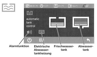

    wir haben einen T65GE von 2017 mit einer Alde Heizung. Laut BDA soll die elektrische Abwasserheizung bei unter 5 Grad Celsius und mit 230V laufen. Das soll am Panel in der Tank-Funktion ein und ausschaltbar sein, siehe Bild. Bei uns fehlt aber schon das Icon dafür im Menü. In der Hobby-Connect-App ist die Funktion grau hinterlegt, das heißt, dass sie nicht aktiviert ist. Das ist uns erst dieses Wochenende aufgefallen, weil da unser Ventil vom Abwassertank eingefroren ist. Ich war heute bei meinem Händler wegen der Rückrufaktion vom Ladegerät und hab ihn bei der Gelegenheit das Problem geschildert. Er hat von der ganzen Funktion wenig Ahnung und klärt das jetzt mit Hobby. Mal schauen, was dabei rauskommt.
    Hat jemand ähnliche Erfahrung gemacht?
