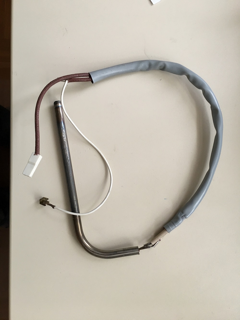

Heizelement gemessen, kein Durchgang (Ohm).
Also bei Dometik über Internet nachmittags ein neues 12 Volt Heizelement bestellt.

Zum Austausch des Heizelementes muss der Kühlschrank raus oder zumindest so weit vor, dass man an das Heizelement kommt.
Gesagt getan Heizelement ausgebaut und neues rein.
Kühlschrank kühlt wieder auf 12 Volt.

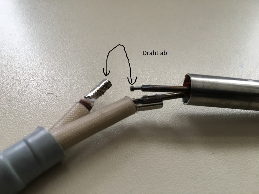

Das Alte Heizelement sah eigentlich noch ganz manierlich aus, bis ich die Isolierschläuche abgezogen habe. Da kommt doch tatsächlich ein abgebrochenes Kabel direkt am Heizelementanschluß zum Vorschein.
Das Kabel ist am Element angepunket und dort abgebrochen.
Wahrscheinlich schlechte Schweißnaht und durch Vibrationen abgebrochen.
