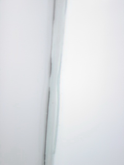

    Ich möchte noch einmal auf das Thema Feuchtigkeit im WoMo eingehen. Diesmal aber vorbeugend und zwar im Bereich Dusche da hat sich die Dichtmasse von der Mittelwand zur Rückwand von WoMo gelöst. Behoben habe, ich das Problem in dem ich die Komplette Dichtmasse vom gesamten Duschbereich entfernt habe, alle Fugen ausgekratzt und ausgesaugt, danach habe ich mit einem Entfetter ordentlich gereinigt und Anschließend mit Sanitär Sillikon von Lugato neu abgedichtet habe. Wichtig ist das Fahrzeug einige Tage nicht bewegen da sich sonst die Verbindung lösen könnte. (Siehe Foto unten)
    Beschreibung: So sah es vor der Erneuerung aus
