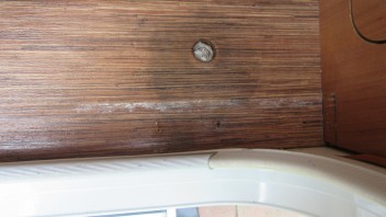

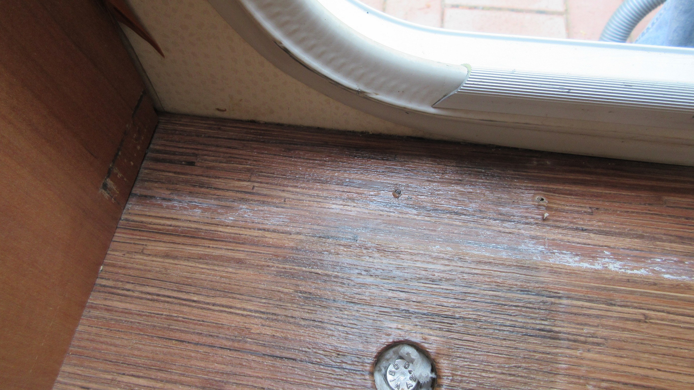

    bei der Suche nach der kleinen Durchfeuchtung an der Seitentür bin ich bislang nicht fündig geworden.
    Beim Forumstreffen habe ich mir an drei gleichen Fahrzeugen den Bereich angesehen. Bei allen ok.

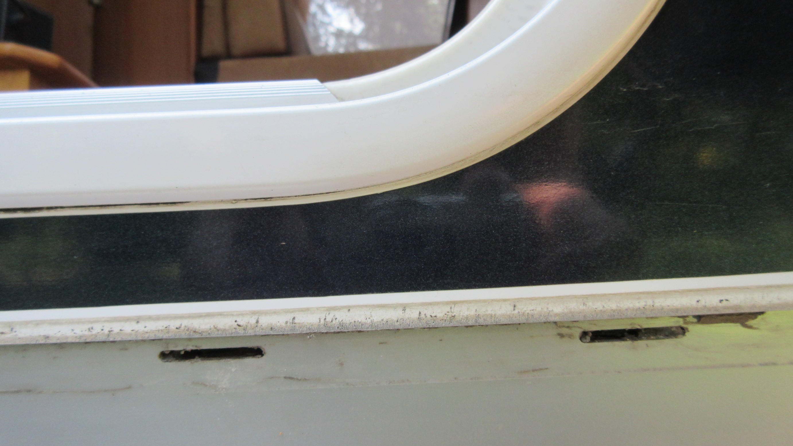

    Am letzten WE brachte mich ein Hobby-Van Fahrer auf den Gedanken, dass die Feuchtigkeit von der Seite durch die Abdeckleiste zwischen Seitenwand und Fender eindringen könnte.
    Im Werk hatte man ihm diese Leiste neu abgedichtet.
    Nach Abbau der Leiste war nicht eindeutig, ob es daher rührt.
    Die Qualität der werksseitigen Abdichtung ist eher sehr mäßig. Aber reicht das zum Eindringen?
    Die Aluseitenwand zeigt an der Unterkante keine Schädigungen.
    Ich werde die Leiste nach einiger Trockenzeit wieder anbringen.

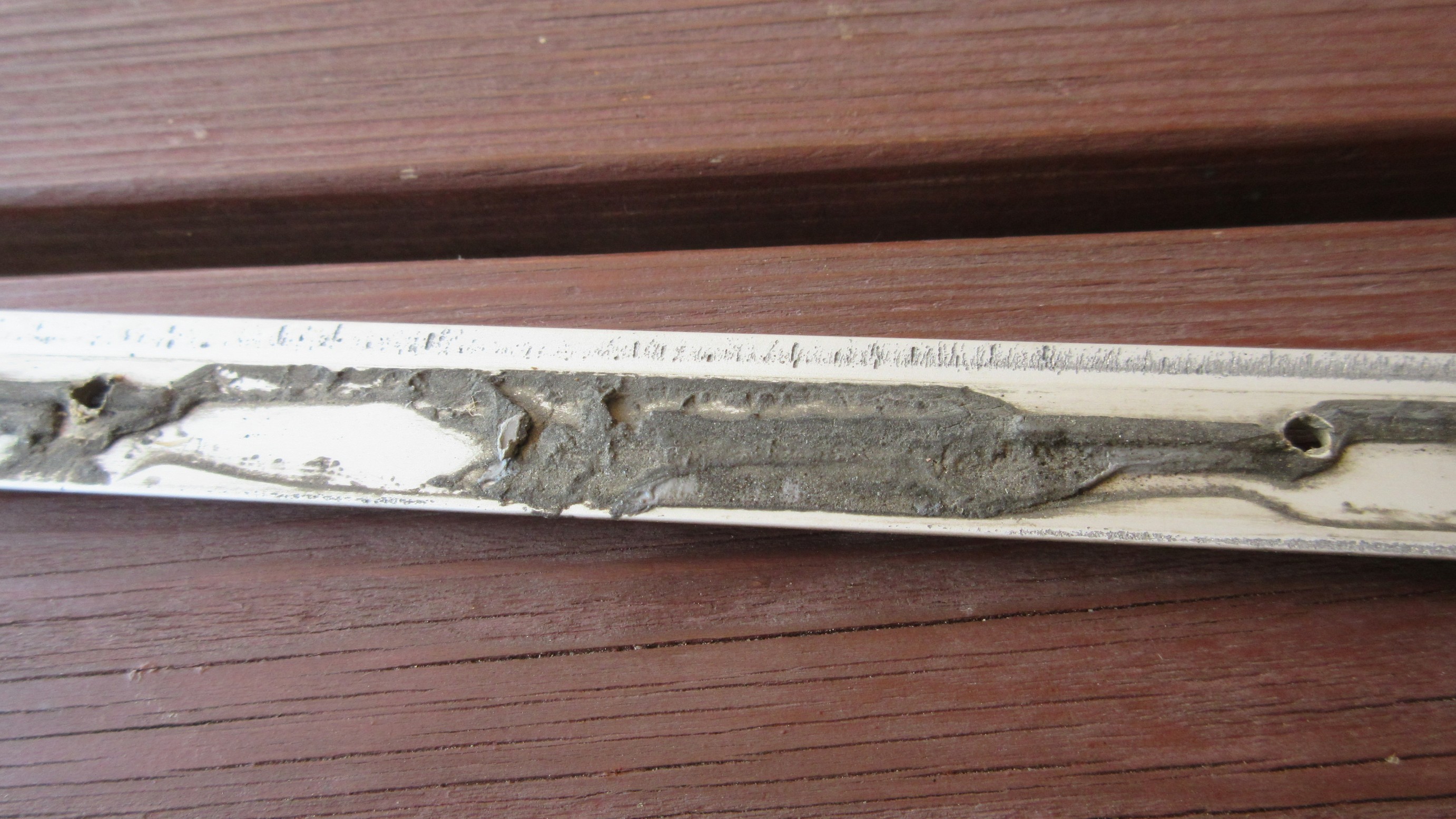

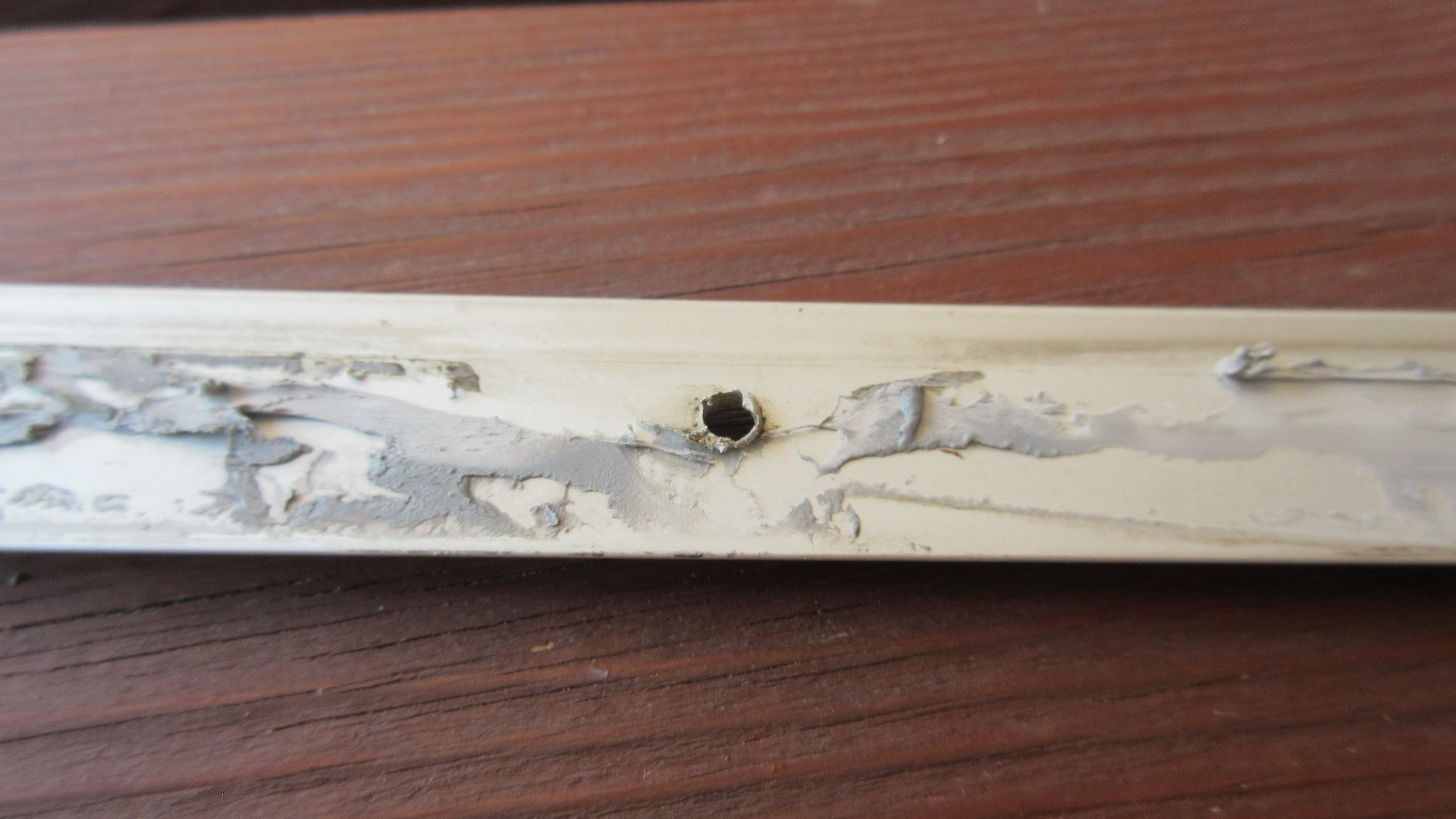

    Die werksseitige Dichtmasse ist nicht durchgehärtet, zähfest.
    Hat aber, wie die Fotos zeigen, nicht gut gehaftet. Falsche Vorbehandlung?

    wenn das alles ist, was da an Dichtmasse drunter war, ist die Abdichtung wirklich weniger, als mäßig :ohmy: -
    Ich würde ein gutes, doppelseitig klebendes Montageband, z.B. von 3M empfehlen. Dazu muss natürlich alles andere vorher restlos entfernt und die Oberflächen gut entfettet werden.
    Spann an... verwendet so etwas auch, welchen Typ die genau nehmen, weiß ich allerdings nicht. Die halten überhaupt nichts von Dichtmasse und vermeiden es, wo sie nur können.
