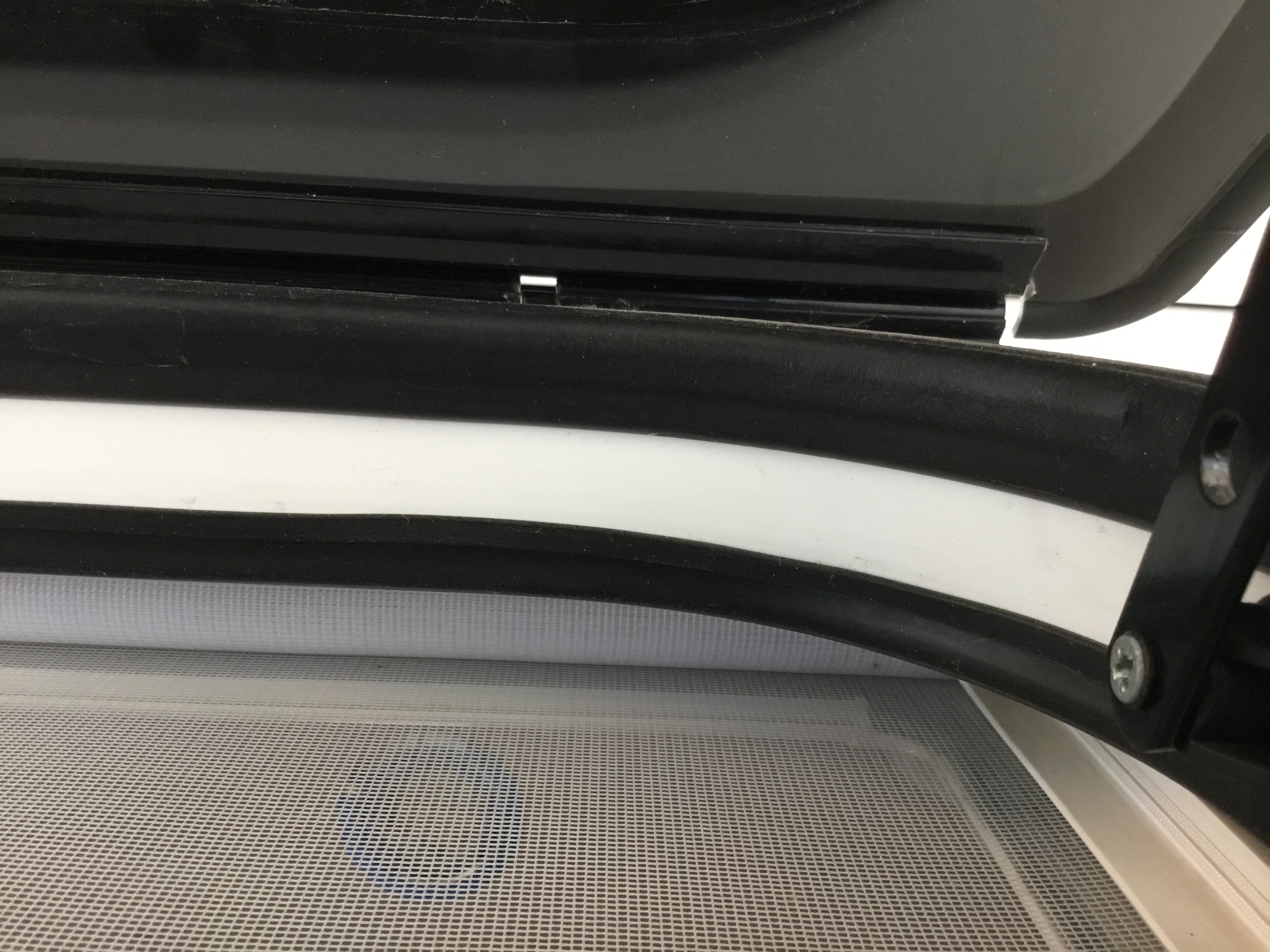

    Wir haben bei unserem Wohnmobil das Problem, das Wasser durch eine Aussparung in der Scharnierleiste bzw. Aussparung im Fenster innen an der Scheibe runterläuft und im Fensterrahmen stehen bleibt. Zur Verständlichkeit habe ich ein Bild vom Fenster mit der Aussparung oben rechts am Fenster angefügt. Diese Aussparung ist an allen unseren Ausstellfenstern vorhanden. Fehlt hier irgend ein Gummieinsatz oder sonst irgend etwas zum abdichten? Wäre für einen Hinweis sehr dankbar !-)

    Das wirst du untersuchen müssen, akribisch.
    Wasserschlauch drauf, die bessere Hälfte innen auf Wahrschau. Wenn sie nass geworden ist, Test erfolgreich.
    Sitzt die Gummidichtung exakt auf der Gegenseite? Klafft da etwas, weil verzogen oder schiefer Sitz.
    Das solte exakt geklärt werden. Nicht nur zuschmieren.
    kenne das Problem von unserem Frodo. Die ParaPress Fenster werden oben nur in einer Leiste geführt. Zur Sicherung gegen seitliches Verrutschen ist eine kleine Aussparrung angebracht, die wiederum in der Leiste ein Gegenstück hat.
    Nur, bei ganz nach oben geöffnetem Fenster kann dieses dann seitlich rausgeszogen werden, also auch seitlich verrutschen.
    Wenn man nicht aufpasst und das Fenster schließt, wird der obere Rahmen leicht aufgebogen und die Leiste wird undicht.
    Blöde Konstruktion....
    Noch blöder wird's, wenn's beim Hochdrücken zum Schließen/Entriegeln das obere Eck absprengt ...

  • Danke für eure Infos!
    Muss im Oktober eh in die Werkstatt und werde es dort überprüfen lassen. Habe heute festgestellt, das wir wahrscheinlich einen Wasserschaden in der Heckgarage haben. Mal schauen was die in der Werkstatt meinen.
