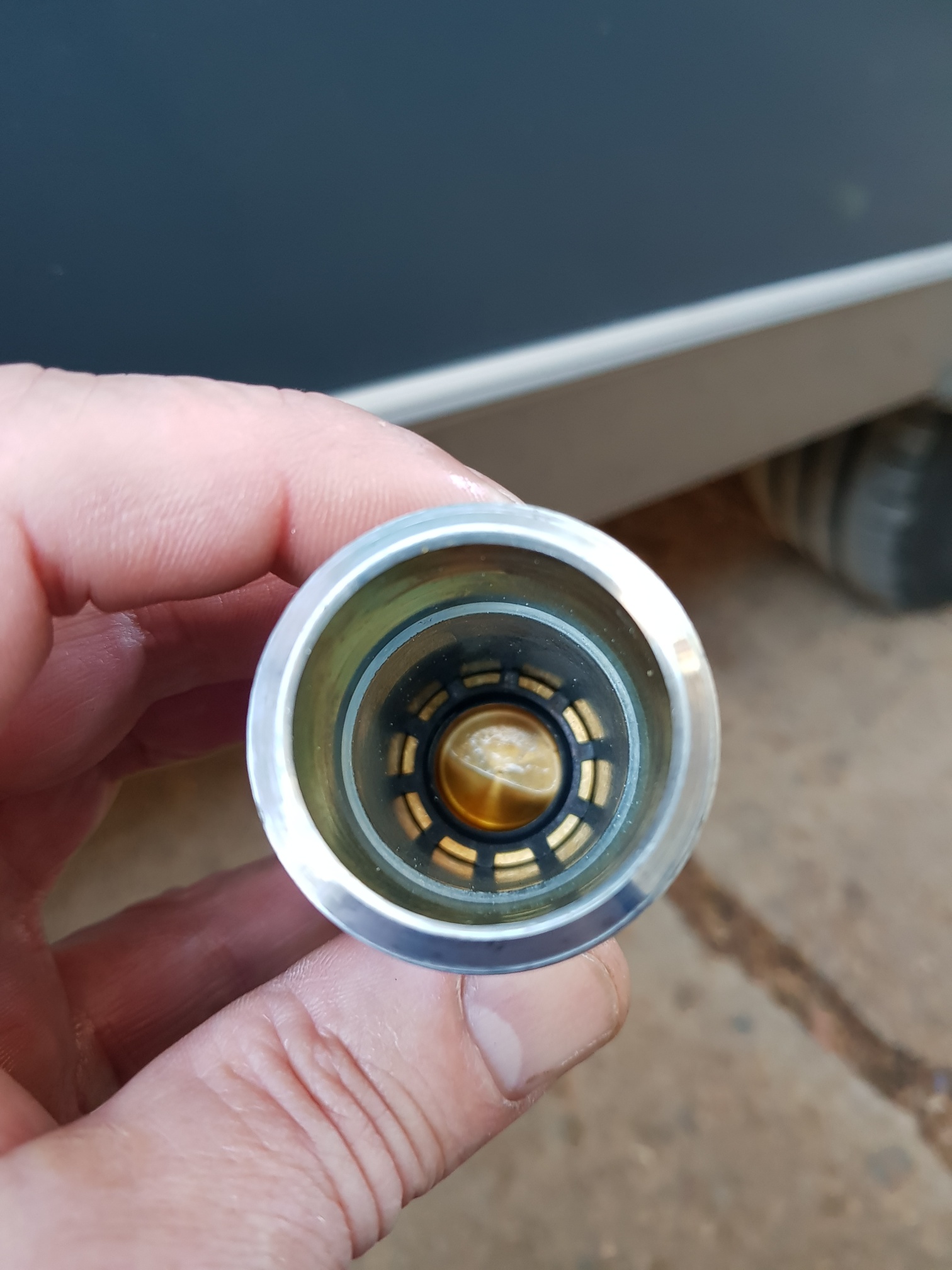

    ich habe heute mal meine Truma-Gasfilter kontrolliert. Und siehe da, nicht an der Tankflasche sondern an der Alugas-Wechselflasche nachfolgendes Ergebnis :blush: :blush:
    Nach dem Foto dann das :s es fing an mit brodeln :blink:
    Da ist Leben im Gasfilter
    Und nun stellt euch vor, dass in der Duo-Control oder Regler im tiefen Winter :woohoo: :woohoo:

  • Hallo Olaf,
    das war eine ölige Flüssigkeit. Stutzig bin ich beim Flaschenausbau geworden das ich ölige Hände bekommen habe. daraufhin habe ich die Filter kontrolliert. Das brodeln kam nach ca. einer halben Minute bei 15°C.
    Also Umwandlung in den Brenngaszustand. Völlig normal.
    Glaube ich nicht.
  • Hallo Ulf,
    Was soll es sonst gewesen sein?
    Wenn die Flüssigkeit durch „Broden“ verschwindet, war es Gas.
    Wasser, Öl oder sonstige Flüssigkeiten verdampfen bei Berührung nicht.

    Habe heute früh gleich mein Trumafreund angerufen und nachgefragt.
    Klare Aussage von ihm Ölige Partikel werden als Aerosole im Gasstrom mitgerissen und setzen sich in der Filterpatrone ab. Wenn diese gesättigt ist tropft der Rest ins Gehäuse. Das brodeln entsteht durch die Anreicherung von Gas im Öl.

  • Hallo Ulf,
    dann leg Dich besser nochmal hin :)
    Die Aerosole sind ein typischer Bestandteil im Gas. Werden aber durch die Leitungen mitgeführt und in der Flamme verbrannt. Deshalb ist die Flamme manchmal auch plötzlich etwas gelblich.
    Der Filter ist für Schmutzpartikel, die Aerosole werden damit nur bedingt aufgefangen. Sollten es auch besser nicht, denn dann wird der Durchlass im Filter geringer.
    Die Aussage Deines Truma-Freundes deckt sich ja zum Teil mit meiner. Ohne das Gas, welches in dem Aerosol gebunden ist, würde es ja nicht brodeln. Und nach dem Verdampfen war ja auch so gut wie nix mehr über.
    Habe 28 Jahre keine Filter benutzt und niemals ein Problem gehabt. Die letzten 10 Jahre hatte ich eine DuoControl im Einsatz und auch dort ohne Filter überhaupt keine Schwierigkeiten. Keine Brennerstörungen am Kühlschrank, keine Heizungsausfälle.
    Und nun.... seit Sommer 2017 sind Filter verbaut und die Heizung ging seitdem 2x auf Störung. Vermutlich aufgrund fehlendem Gasdruck.
    Wenn das nochmal passiert, schmeiß ich die Filter wieder raus.
