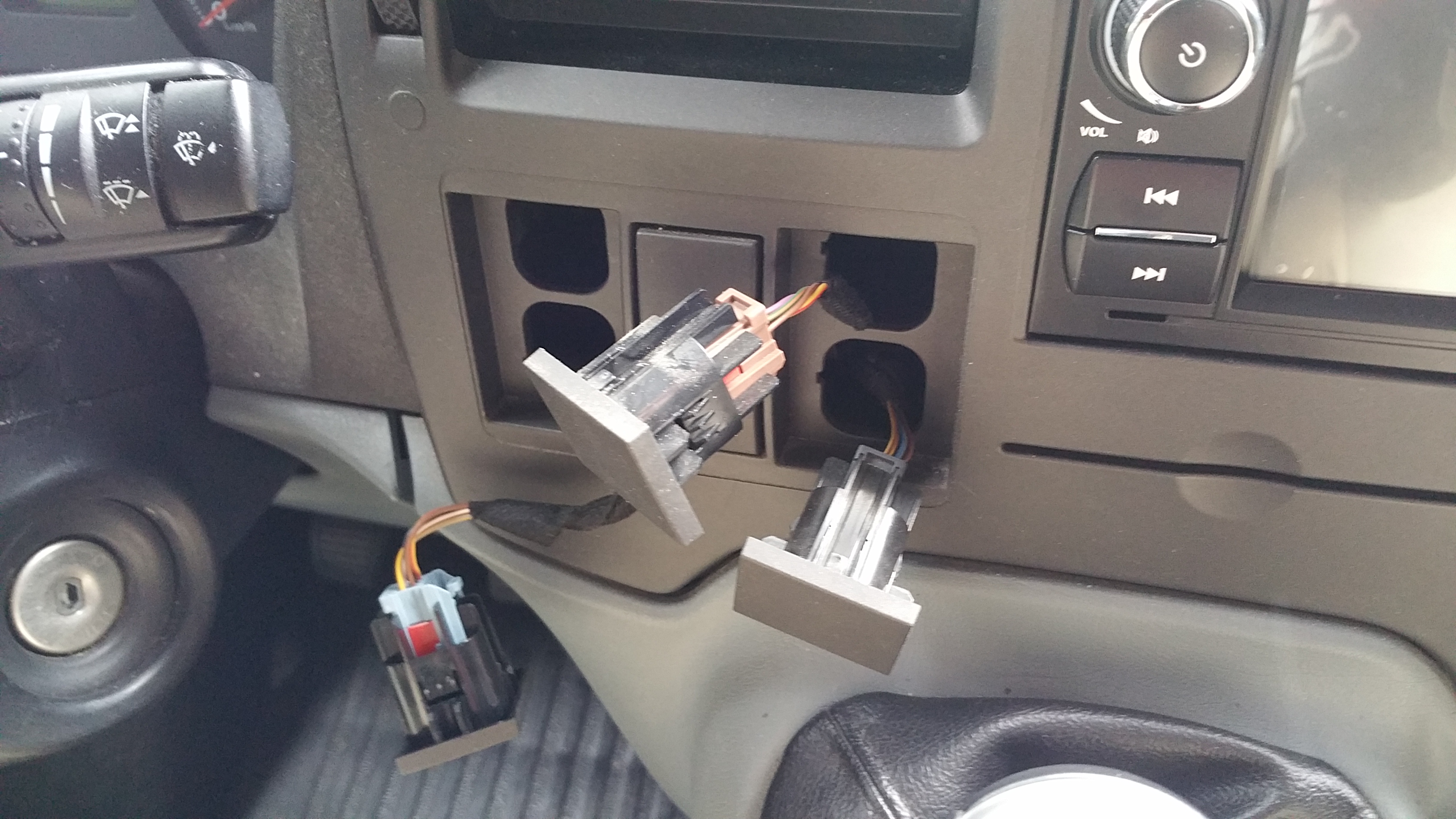

unbenutze Verkabelung im Ford Cockpit
  • Hallo allerseits,
    ich bin neu im Forum siehe hier ;) und bereite mich grade auf den Einbau einer Rückfahrkamera vor. Anstatt den SSchalter am Rückwärtsgang abtzugreifen wollte ich einen eigenen Kippschalter ind Cockpit bauen, da sind ja noch vier Leerplätze. Ich war allerdings etwas überrascht, das drei davon schon "verkabelt" sind. Neugierig wie ich bin frage ich mich, was da hin gehört. Sitzheizung, heizbare Heckscheibe...?
    Weiss das jemand?

    die vier Schalter sind für Zubehör vorbereitet.
    Unten links der ESP Schalter. Unten rechts Spiegelheizung.
    Die oberen sind mir nicht geläufig.
  • Also
    ESP,
    Spiegelheizung,
    Frontscheibenheizung,
    Heckscheibenheizung
