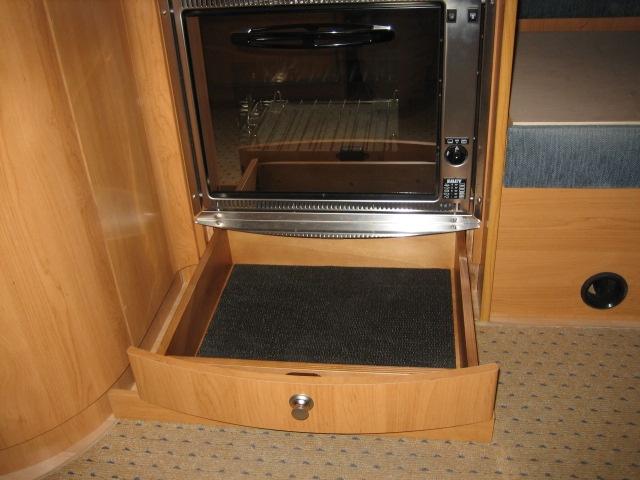

    Nachdem ich versprochen habe das ich meine um und einbauten hier im Forum veröffentlichen werde, komme ich diesen versprechen heute nach, bevor der nächste größere umbau erledigt wird ich sag nur soviel Dusche!! Aber noch ist es nicht soweit, vorerst eine meiner umbauten die ich schon vor längerer zeit erledigt habe. Wie es so ist im WoMo man hat immer zuwenig Stauräume, da wir ab Werk einen Gasbackofen einbauen haben lassen, fehlte uns der Platz für Töpfe und ich war am überlegen wo ich diese unterbringen kann. Da fiel mir unter dem Gasbackofen ein fixes Ladenvorderstück auf, ich demontierte dieses und unnötiger nicht genutzter Raum kam zum Vorschein und so habe ich mir eine Lade für Töpfe eingebaut.
    (Siehe Foto unten)

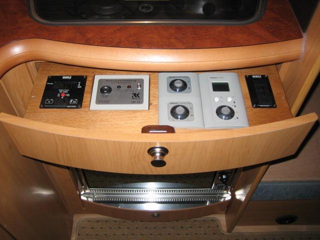

    Weitere umbauten wurden gleichzeitig ausgeführt, da ich einiges an Technik verbaut habe suchte ich nach einer geeigneten Lösung um nicht alles sichtbar zu verbauen, und trotzdem leicht zugängig zu sein. Wie schon unter dem Gasbackofen befand sich auch oberhalb ein fixes Ladenvorderstück welches ich in eine sogenannte Techniklade umfunktionierte und die Anzeigen für Batteriecomputer – UV Wasserdesinfektion – Gasfernschalter – Truma Duomatic L Plus – Truma Sonatic Duo und dazugehörige Sicherungen eingebaut habe.
    (Siehe Foto unten)

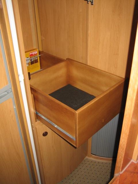

    Mit der Aufteilung des Kleiderschrankes war ich auch nicht ganz zufrieden, ganz oben ein Fachbrett man hat nicht gesehen was wo genau liegt und unterhalb die Kleiderstange. Ich habe das dann so gelöst Kleiderstange ganz nach oben, und unten eine Innenlade eingebaut, eine perfekte Lösung für uns.
    (Siehe Foto unten)
