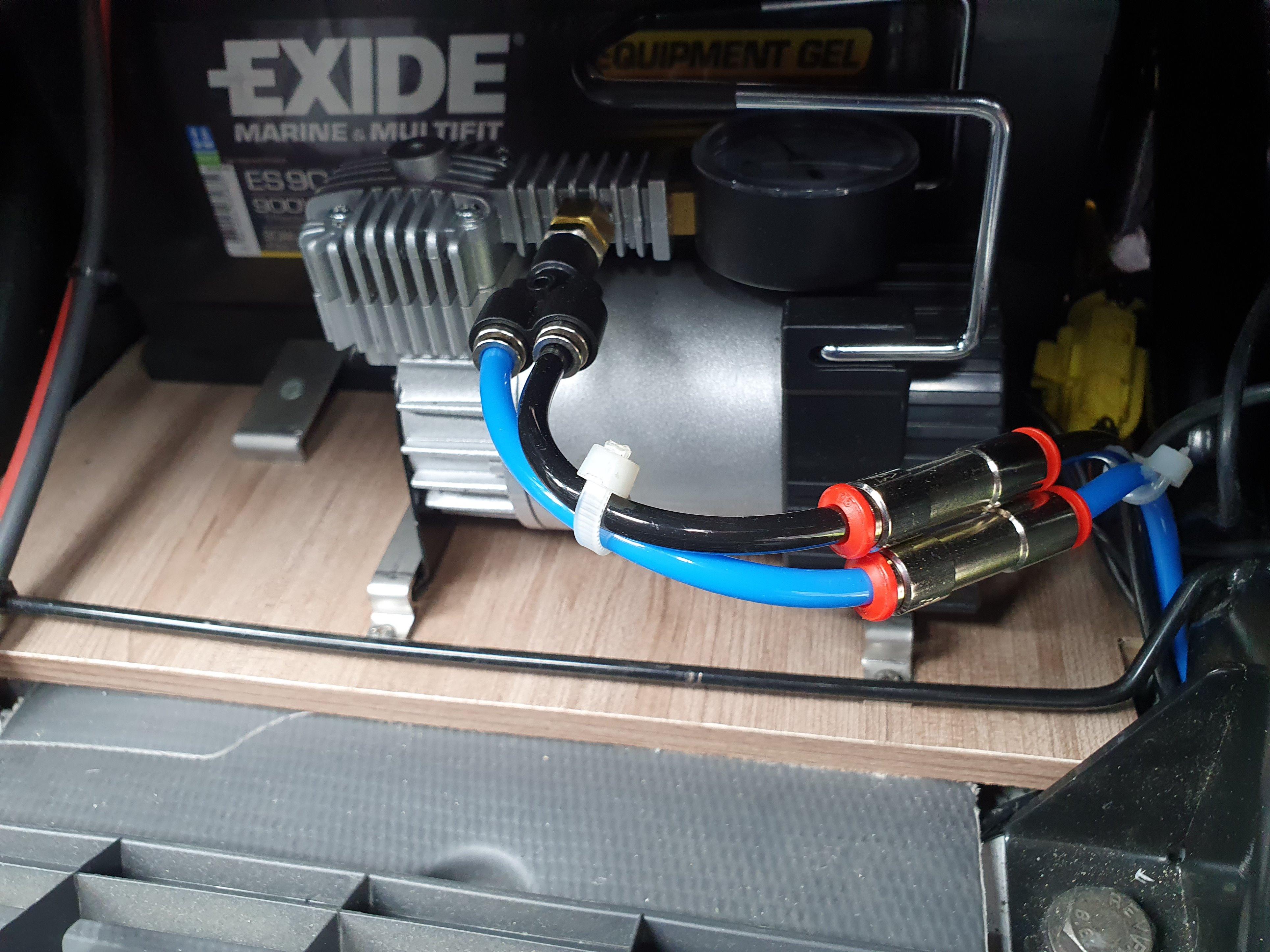

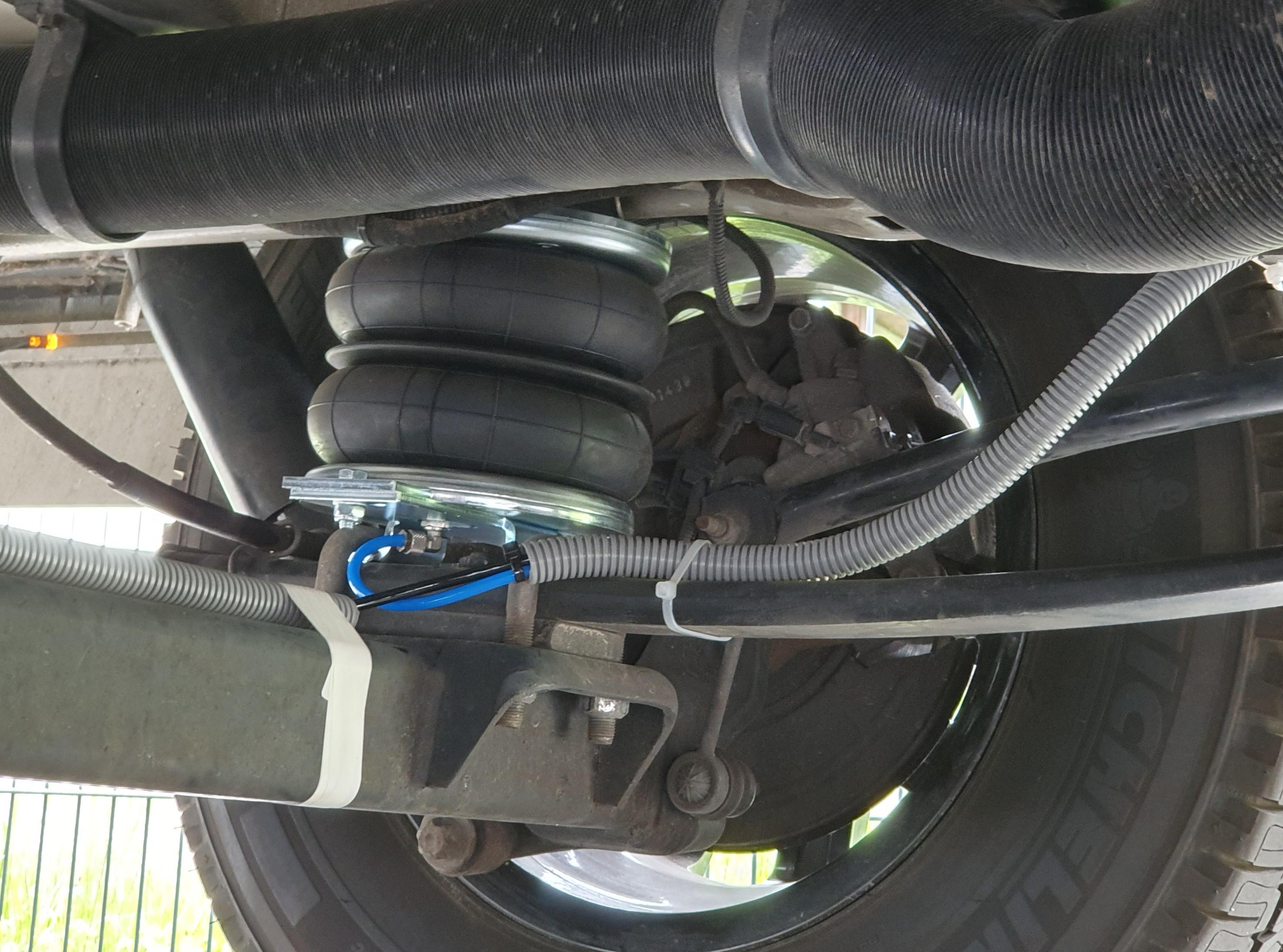

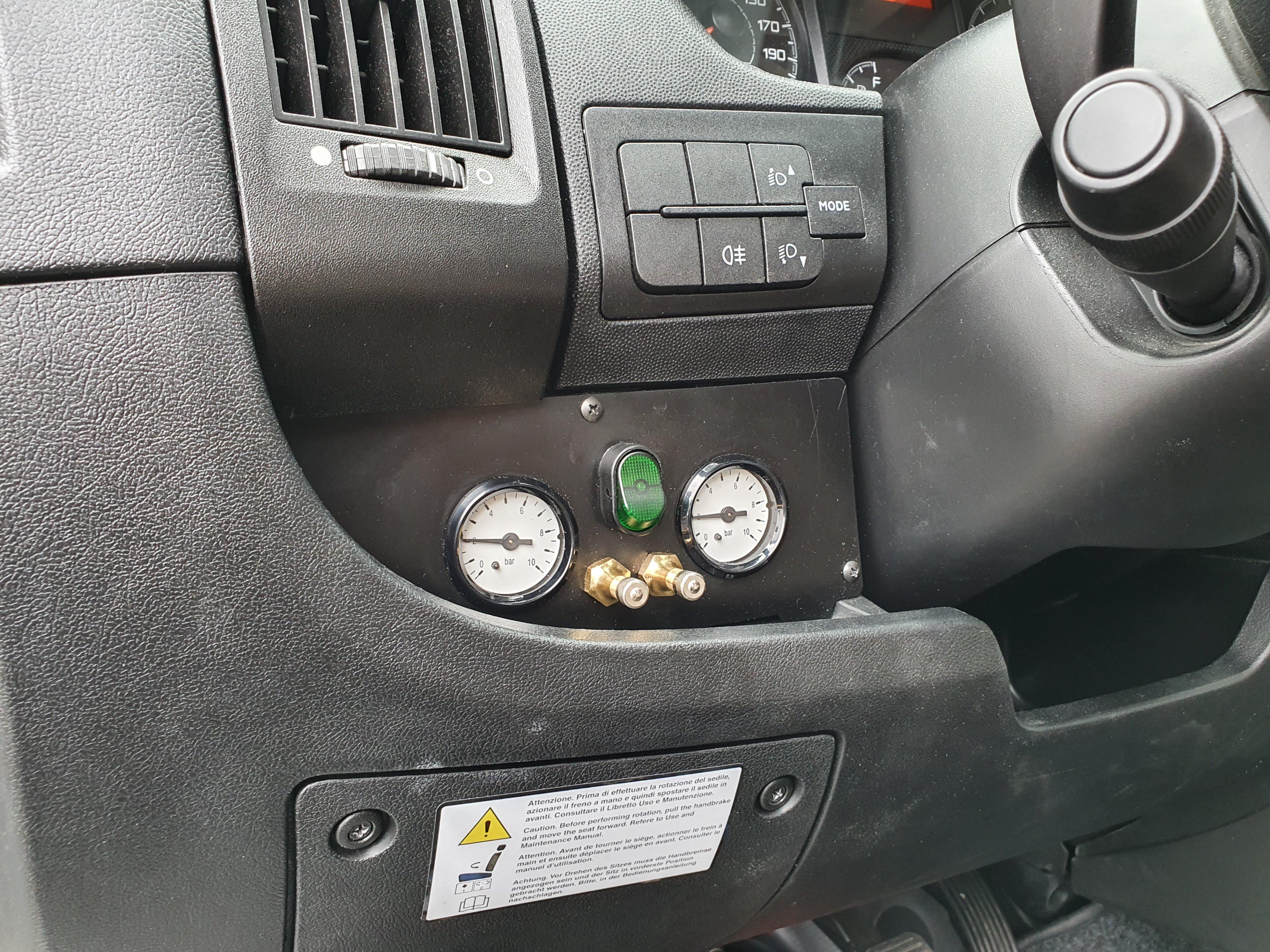

Ich hatte das gleiche Problem. Habe mir bei Carsten Stäbler Zusatzluftfedern
verbauen lassen. Damit habe ich jetzt eine zulässige Achslast von 2250 kg also
ein Plus von 250 kg. da spielt das Mehrgewicht der Federn keine Rolle mehr.
Allerdings sind die Keile jetzt immer dabei, ist aber nicht schlimm da man die
meistens sowieso braucht. Vorteil ist noch, dass man gewisse Unebenheiten
ausgleichen kann und das Heck um ca. 12 cm anheben kann. Manchmal ganz
praktisch bei Fähren und anderen Rampen. Übrigens ich habe auch die original
Fiat Alufelgen und Light Fahrwerk.

ich hab eine verstärkte feder hinten drin, und mache jetzt Luft dazu, weil schaun wir mal, weil ich das jetzt will ... ob ichs gebraucht hätte, kann ich dir hinterher sagen. -

Ich werde mich wohl auch für eine Luftfederung entscheiden, die Vorteile liegen hier einfach im Vordergrund.

Wir haben die Luftfederung hinten und vorne andere Federn,somit konnten wir auf 3,85t auflasten.
