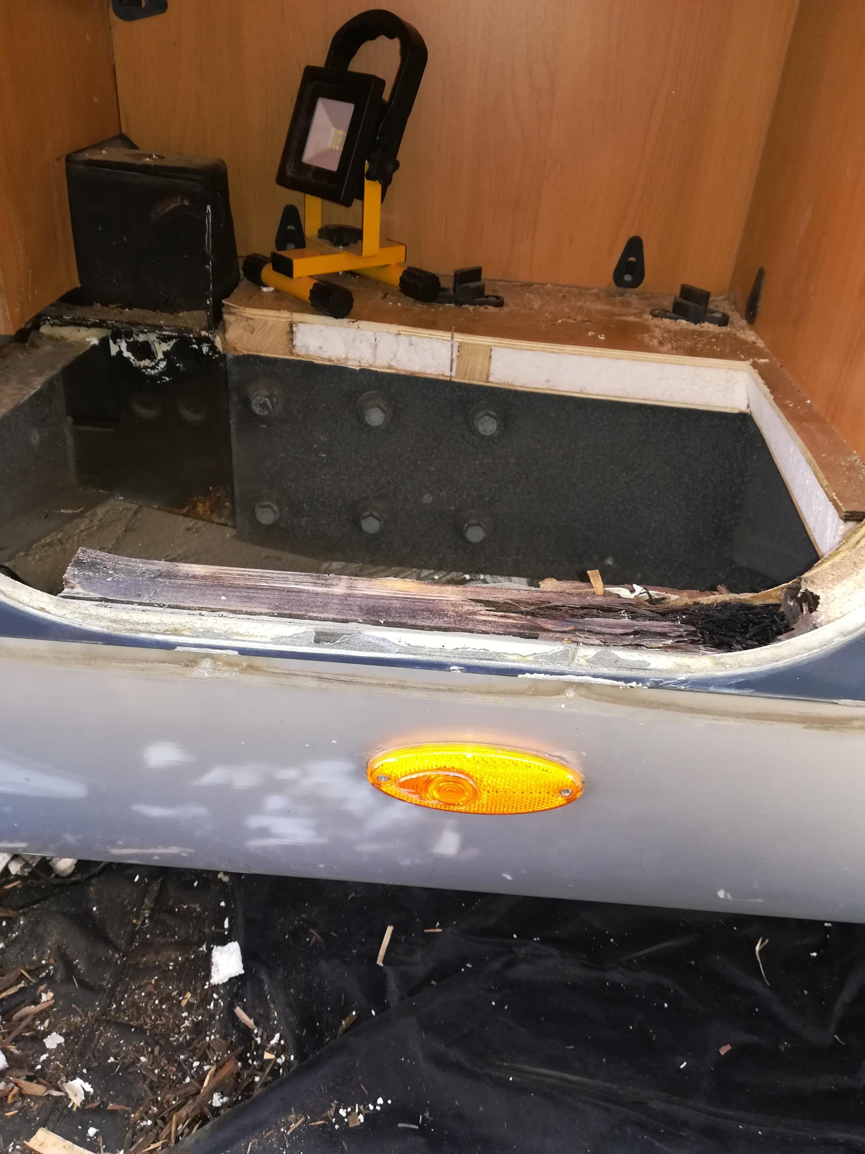

  • Es wird auch immer mehr....
    Ich habe vorn am Gaskasten angefangen und bin jetzt am Hinterrad angekommen.
    Der ganze Unterboden im Randbereich ist betroffen und die Wand im Bereich des Zwischenboden.
    Alles wegen Moosgummidichtungen an den Klappen und ein falsch verlegtes Kabel durch den Gaskasten bis in den Alkoven.:evil:
    In der Wand kann ich Fische züchten.:silly:

    Wenn Du mehr Bilder hast, dann stell die ruhig mal ein. Wir haben hier den einen und anderen Holzfachmann, der Dir mit Tipps und Tricks zur Seite stehen kann.
    Ich habe auf dem einen Bild gesehen, dass Du die Querverstrebung komplett abgesägt hast. Bitte damit vorsichtig sein, denn daran musst Du irgendwie eine neue Verstrebung bis zur Außenwand befestigen. Auch stützen die sich auf den seitlichen Rahmenverlängerung ab.
    Die Reparatur bedeutet einen sehr hohen Aufwand.

  • Hallo Olaf,
    ich habe auch nicht damit gerechnet, dass es so heftig wird.

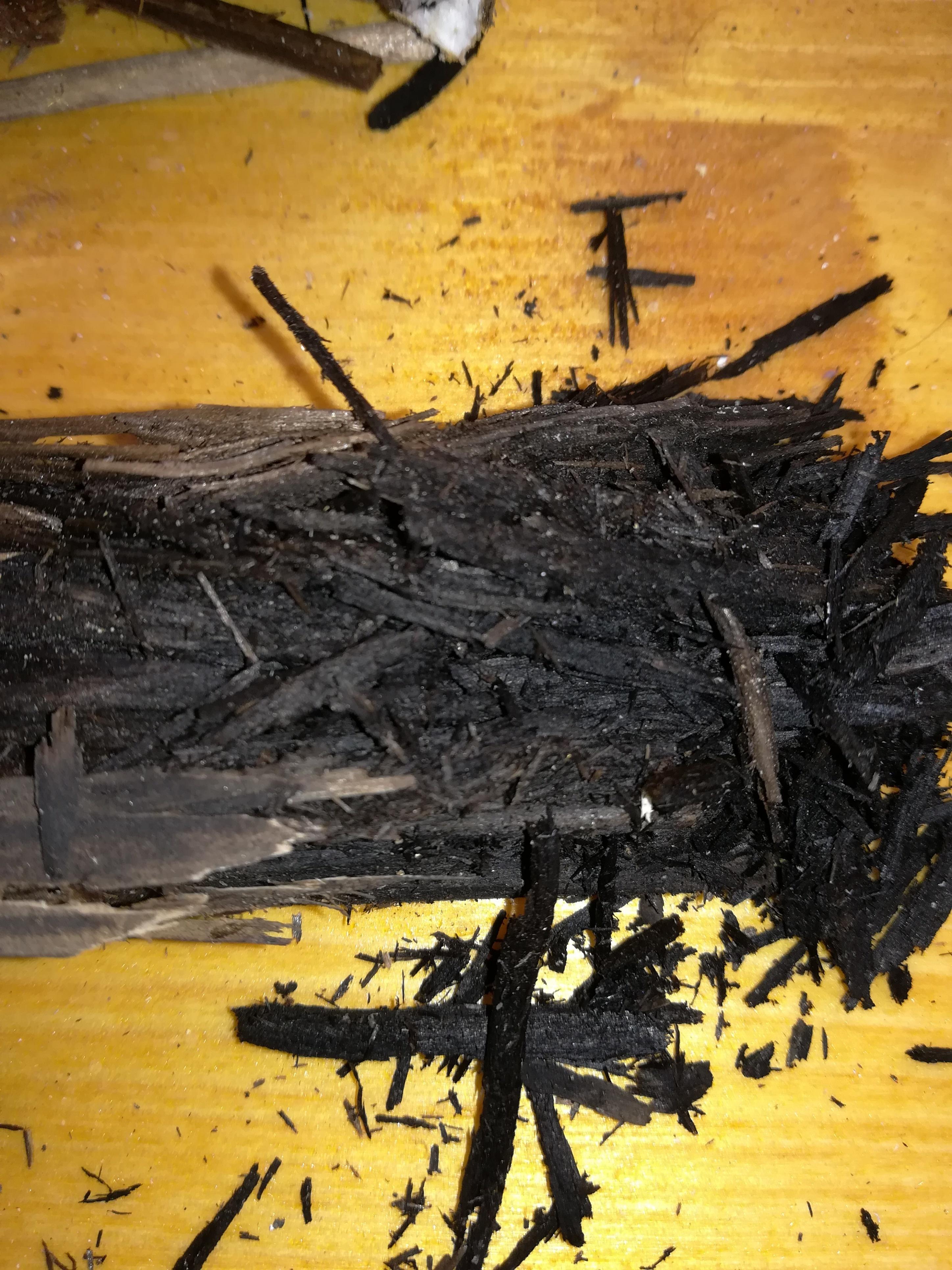

    Ich habe überall das Holz nur soweit abgeschnitten bis ich wieder trockenes massives Holz hatte.
    Vieles darin waren nur noch Brösel.
    Torf halt...:s
    Die Seitenwand habe ich auch komplett bis über die Klappen entfernen müssen.
    Das Holz war auch nur noch eine weiche Masse.
    Außerdem ist das Wasser beim ausbauen aus Holz und Isolierung raus gelaufen und auf den Boden getropft. :dry:
    In der nächsten Woche besorge ich das Holz und die Isolierung. Dann baue ich das ganze wieder auf.
    Ich werde neue Streben an den alten Stummeln ankleben und ggf Schrauben und zusätzlich noch eine Längsstrebe über die Rahmenteile abgestützt einarbeiten.
    Wenn ich es geregelt bekomme mache ich vom Neuaufbau Bilder von den einzelnen Arbeitsschritten.
    Vielleicht haben dann auch andere Anregungen zur Ausführung solcher Arbeiten. B)

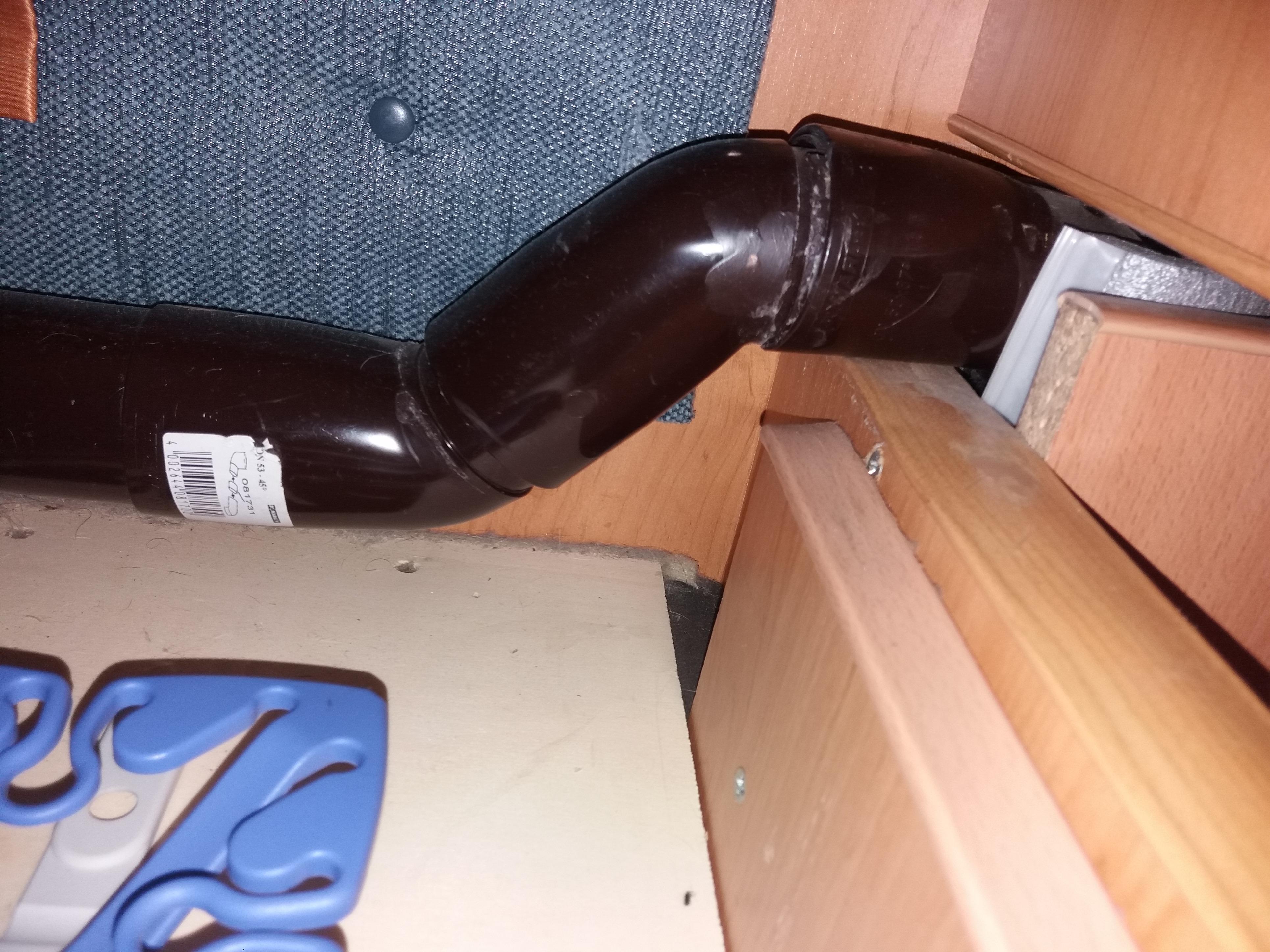

  • Hallo Michael
    Ich habe mal Fotos von meinem Ak 725 gemacht.
    Bei diesem habe ich den alten Strang stillgelegt und neu mit Verkleidung nach oben gelegt.
    Neben dem Bett habe ich das Rohr alle 30 cm angebohrt .Im Winter hatten wir das Problem,
    dass von oben immer kalte Luft in den Nacken lief.
    Jetzt kommt die Luft auf jeden Fall sehr gut oben an.
    Gruß Peter
