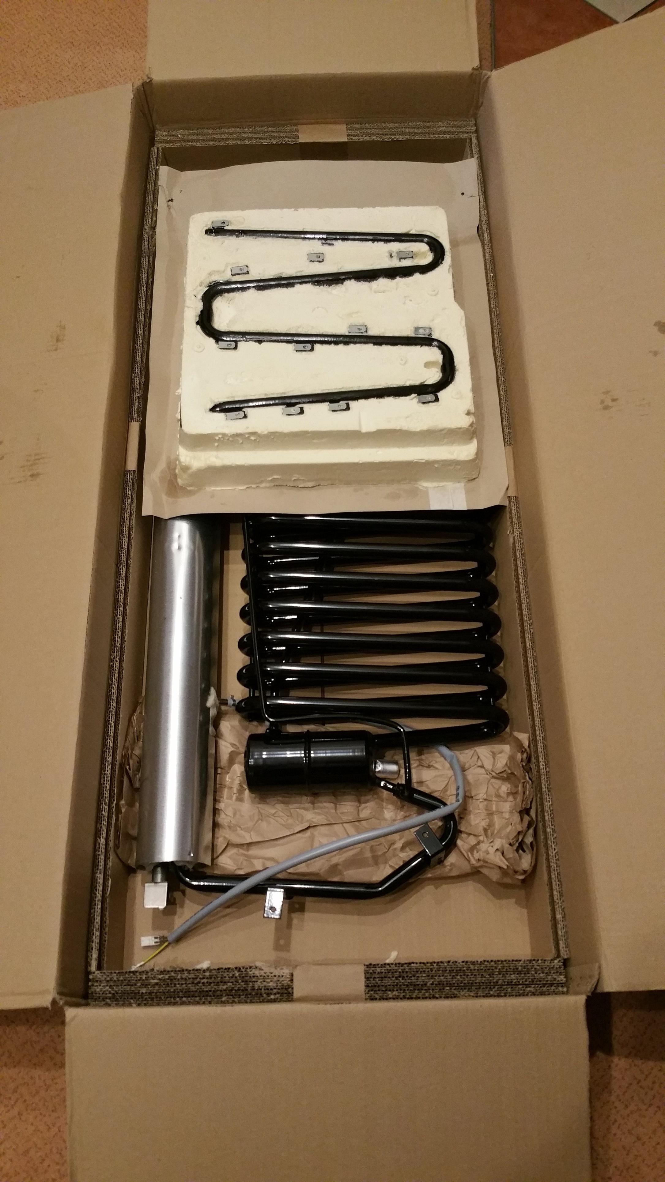

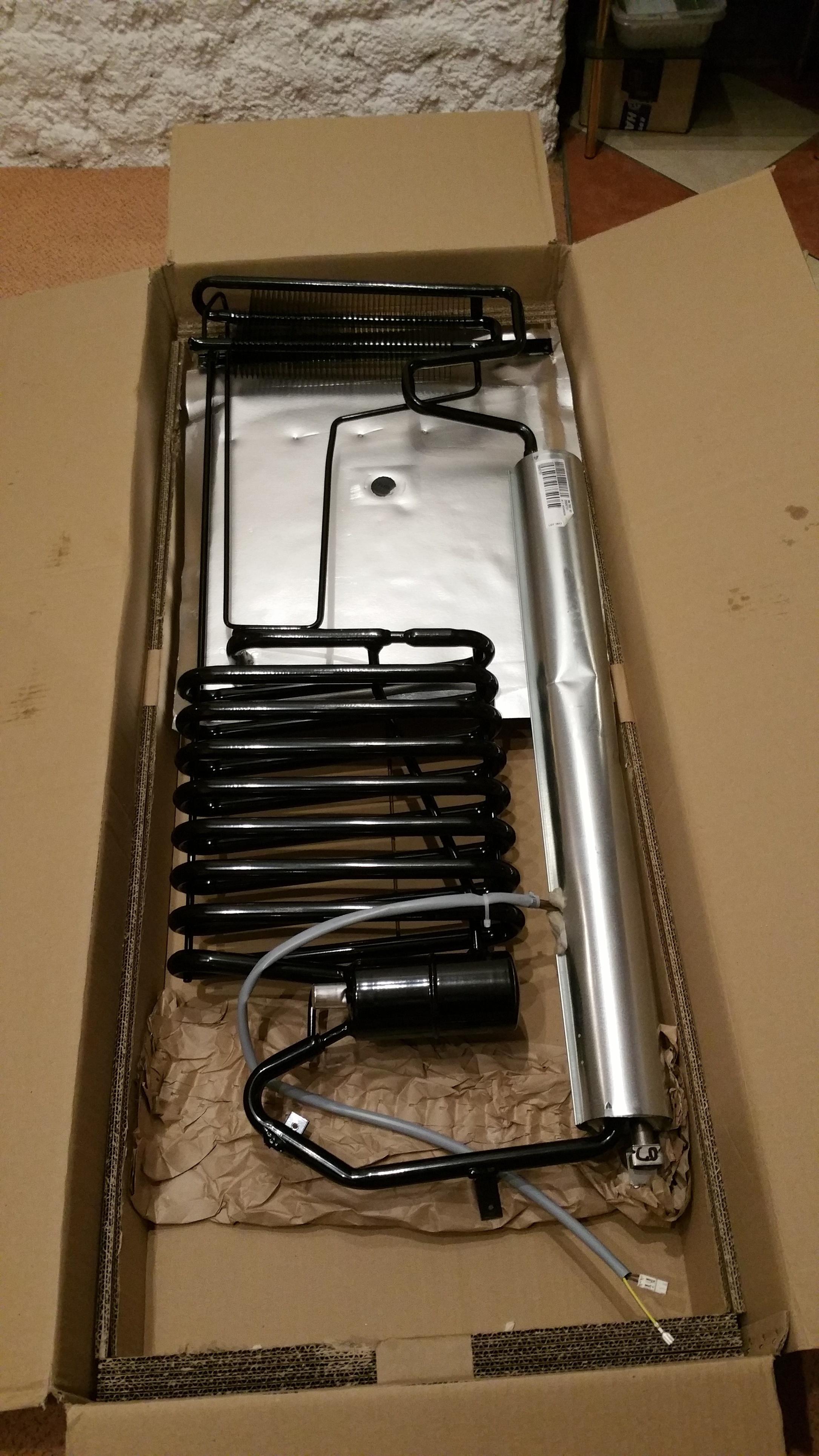

  • Habe mir von Dometic das passende Agregat für RMT 7651L bestellt.
    Dazu den Gasbrenner.
    Eratzteilnummer:
    colloing unit( Agregat) 295297631
    Gasbrenner 289060495
    Gaszuführrohr 241259372

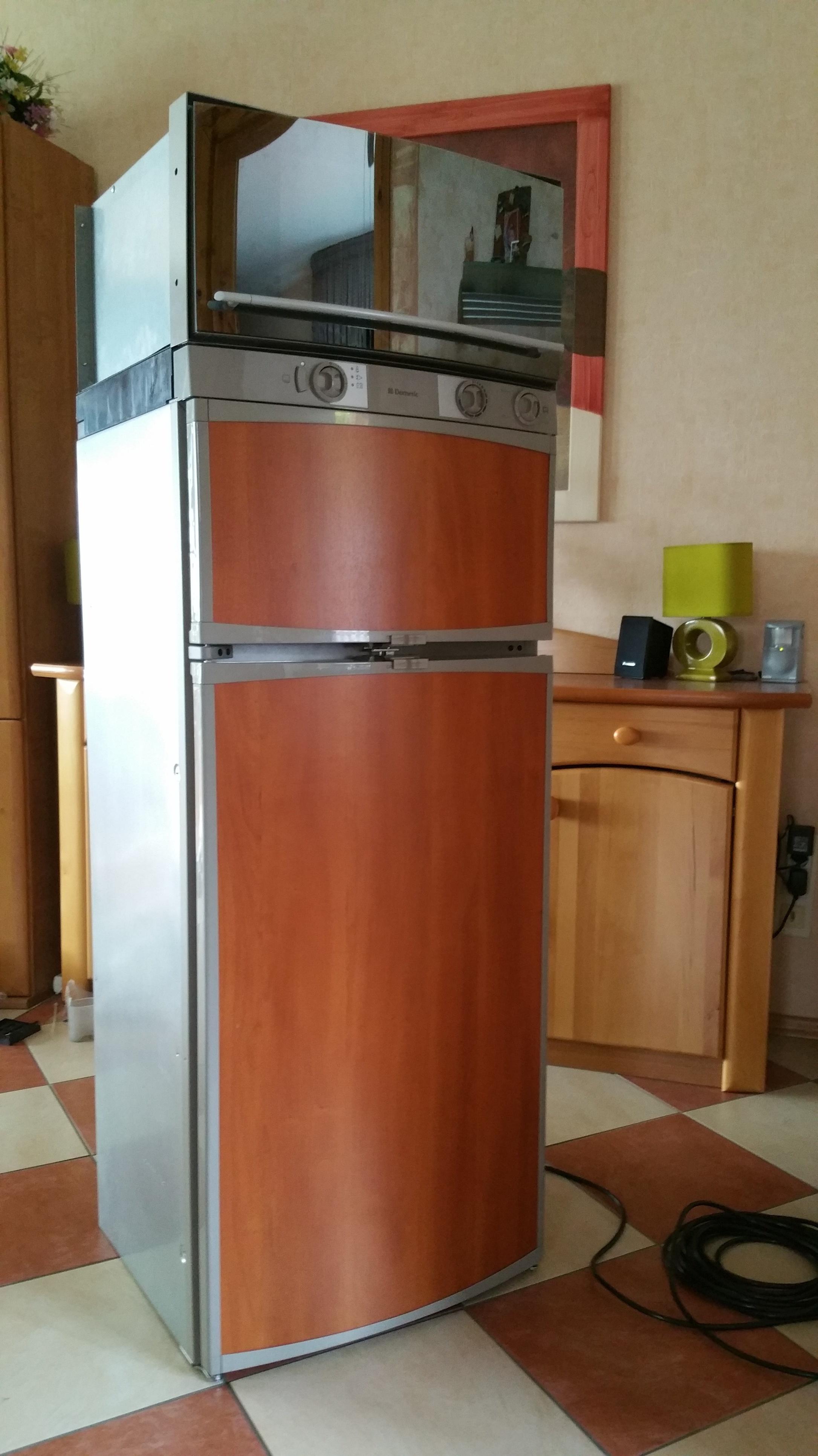

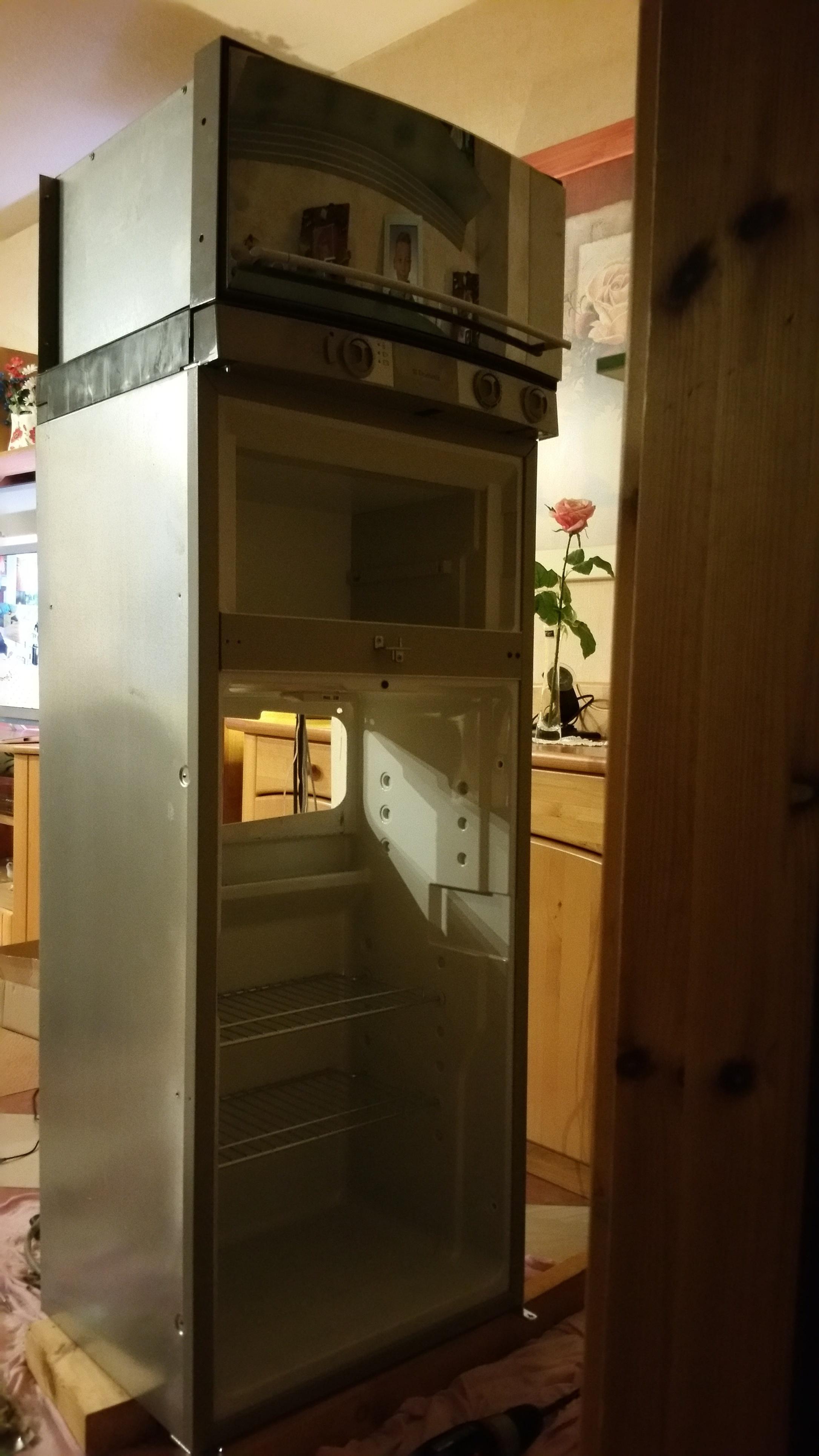

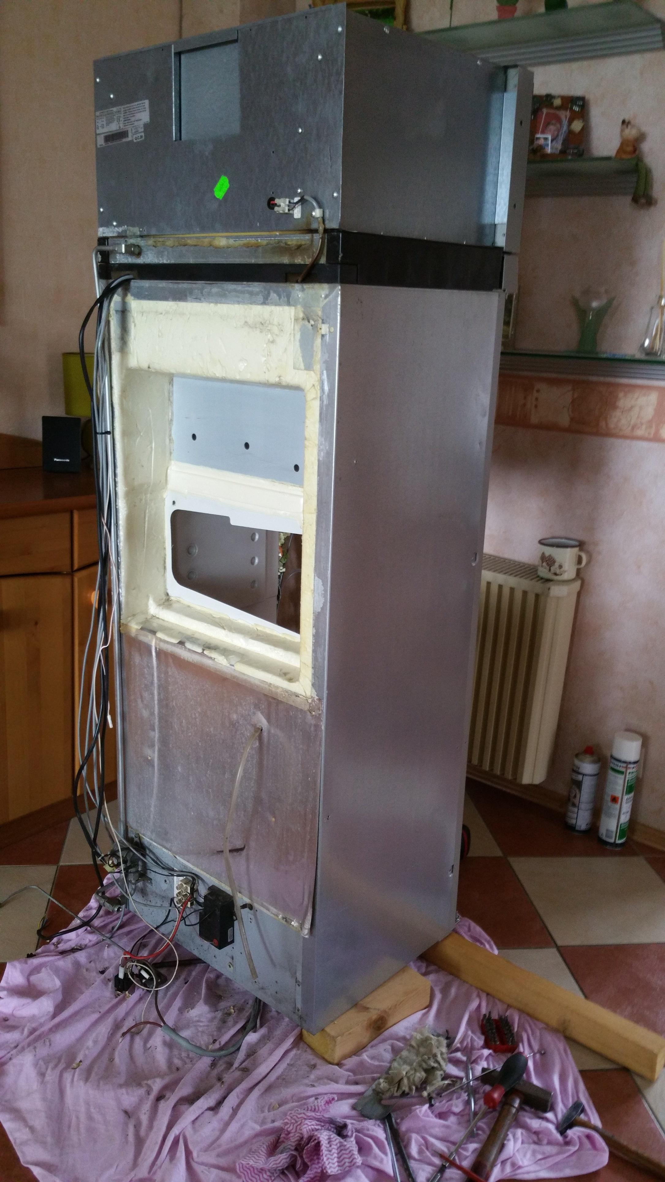

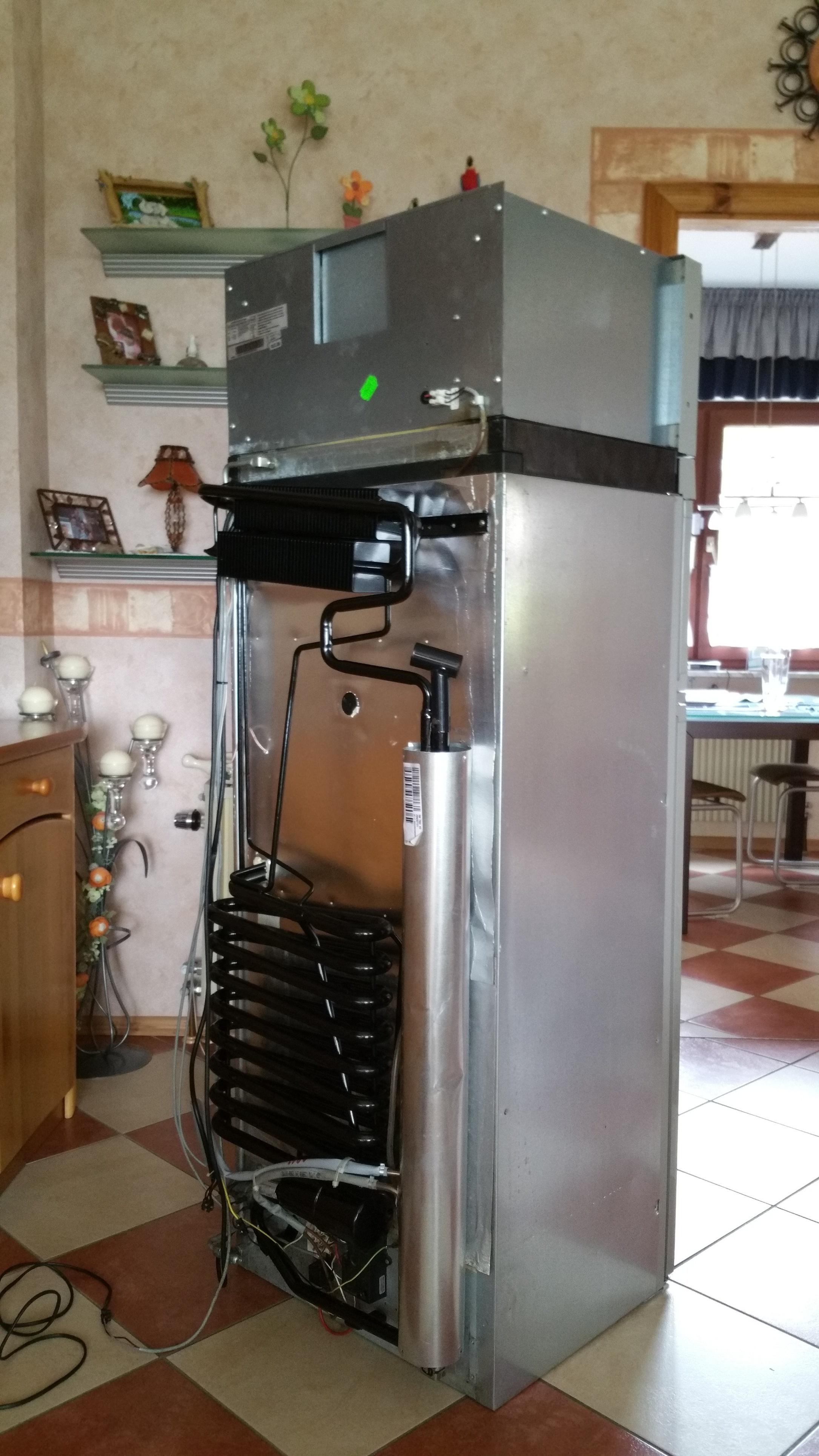

  • Den Kühlschrank inklusiv Backofen komplett ausgebaut im Wohzimmer das Agregat komplett entfernt und durch ein neues Agregat plus Gasbrenner ersetz.
    Im Anhang sind die Bilder beigefügt.
