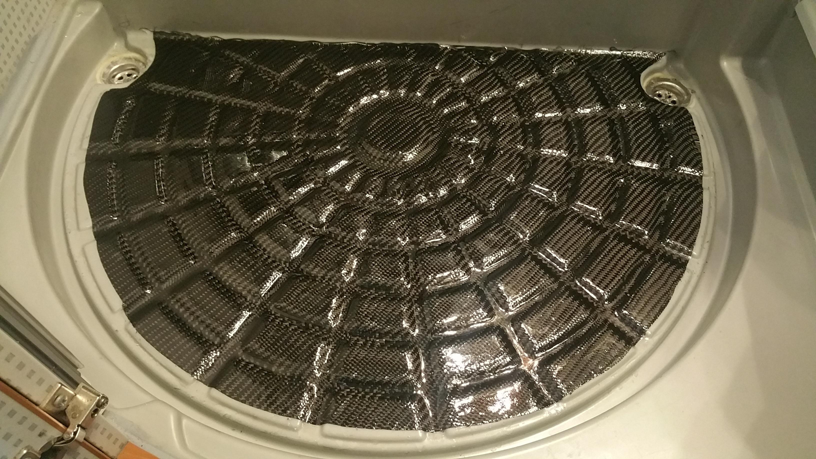

  • nicht schön aber hoffentlich jetzt dicht. Ich habe die Hohlräume mit Acryl unterspritzt und dann eine Lage Carbon mit 5 Schichten Epoxidharz auflaminiert. Leider ist die Carbonmatte nach dem Ausschneiden stark ausgefranst, so dass ich nach dem antrocknen der ersten Schicht grosszügig den Rand abschneiden musste.
    Zur Not lege ich noch eine Schicht Carbon drauf, da muss ich aber vorher herausfinden, wie ich das Ausfranseln verhindere :)

    --- ja schön ist das wirklich nicht, und die schwachstellen hast du von deiner Einlage verschont.
    andere Frage? wenn schon so viel aufwand, warum dann nicht auch schön machen??
    Die schwachstelle 1 ist am übergang von horizonlat auf vertikal ...
    mal sehen wie lange das hält.

  • Hallo Alex,
    nichts für ungut, aber wenn die Stelle die nachgegeben hat jeztt "fest" ist, ist davon auszugehen das die verwindung woanders ihr Spannung loswerden muss.
    ich habe mich auch sehr lange mit dem Thema befassen müssen, selbst unterbauverbesserungen ect halfen nicht, obwohl ich meine hand darauf verwetten wollte das es jetzt tip top ist. ....

  • Sebi, Fakt ist, das ich das Teil mit zwei grossen Rissen in der Wann gekauft habe, und die Dusche nicht nutzen konnte, Klebeversuche waren völlig erfolglos und das >Resultat eine Wasserpfütze auf dem Fussboden.
    Wenn ich Profi im Umgang mit Carbon wäre, ich habe jetzt ein dreiviertel jahr jemanden gesucht, der mir das macht und niemamden gefunden, sähe das siche r auch besser aus. Der Ursprüngliche Plan war auch die Matte noch um die Kante zu ziehen, Ausgeschnitten war sie auch noch gross genug. Ich habe aber das loase Geflecht unterschätzt, denn im Nu waren bis zu 4 cm vom Rand weggefranselt.
    Im Moment ist die Wanne so hart, das sie sich auch beim draufstellen nicht mehr bewegt oder durchbiegt. Und wenn ich die 70 Euro Für das Material in den Wind geschrieben habe, weill es jetzt in der Ablaufrinne wegbricht, dann hatte eh nur die Variante teuer und was mich mehr stört - weit weg reparieren lassen geholfen.Wie haben in zwei Wochen Urlaub und weiss ich in 4 Wochen mehr. ;)

  • Hallo Alexsnder,
    nein wird sie nicht mehr haben, ebenso ist ein auflaminieren bei der Fa Fromm nicht mehr möglich, da er eine Chemie einsetzt mit der sich das GFK und die Originalwanne verbinden.
    @joK Alex: versteh das bitte nicht wieder als "bashing" ... aber Technisch gesehen hast du dir mit dem Carbon keinen gefallen getan, höchstwarscheinlich ist auch das harz was du verwendet hast nicht geignet für den untergrund, das unterstelle ich jetzt einfach mal.
    Ich kenn mich recht gut mit so Zeugs aus, und habe die Finger davon gelassen, eben, um eine möglichst Zukunftsorientierte Reperatur machen zu können.
    Alternative wäre zB, Fa. Wagner bietet eine Komplette GFK Wanne in Original Größe an, das alte raus, und die rein wäre eine denkbare Option.
