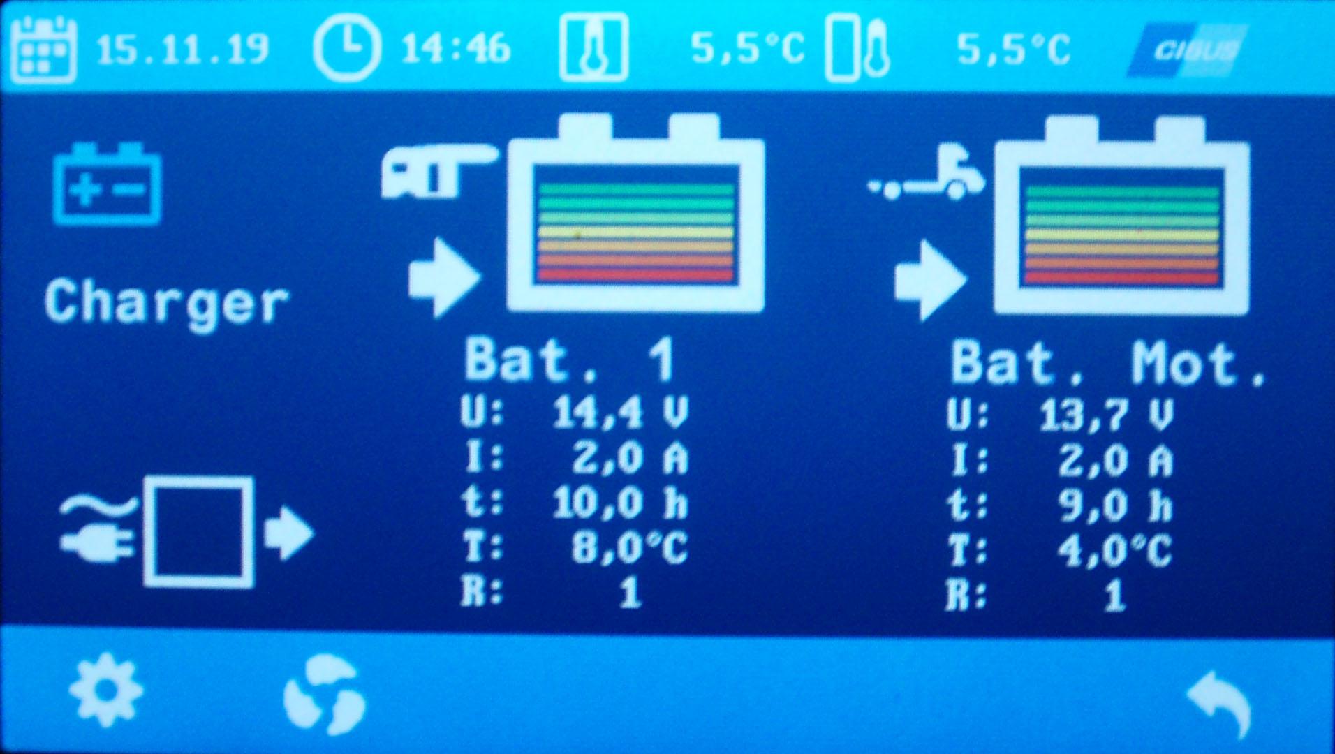

  • Hallo
    War beim Händler der hat das Ladegerät und die Batterie getauscht,aber ich habe immer noch das selbe Problem.
    Das Display flackert immer noch link
    Externer Inhalt youtu.be
    Gruß Thomas
  • Hallo Thomas,
    laut dem Videoschnipsel errechne ich und vermute ich eine 85 Ah Batterie. Ist das richtig ?
    Was hast du an Batterien verbaut die du mit dem 25 A Ladegerät lädst ? AGM ?
    Wechselrichter auch verbaut? möglicherweise mit Ladefunktion ?
    Überprüfe mal deine Einstellungen im Bedienfeld wo die Akkus definiert sind. Sind deine Akkus dort richtig eingetragen ?
    Gruß IBI

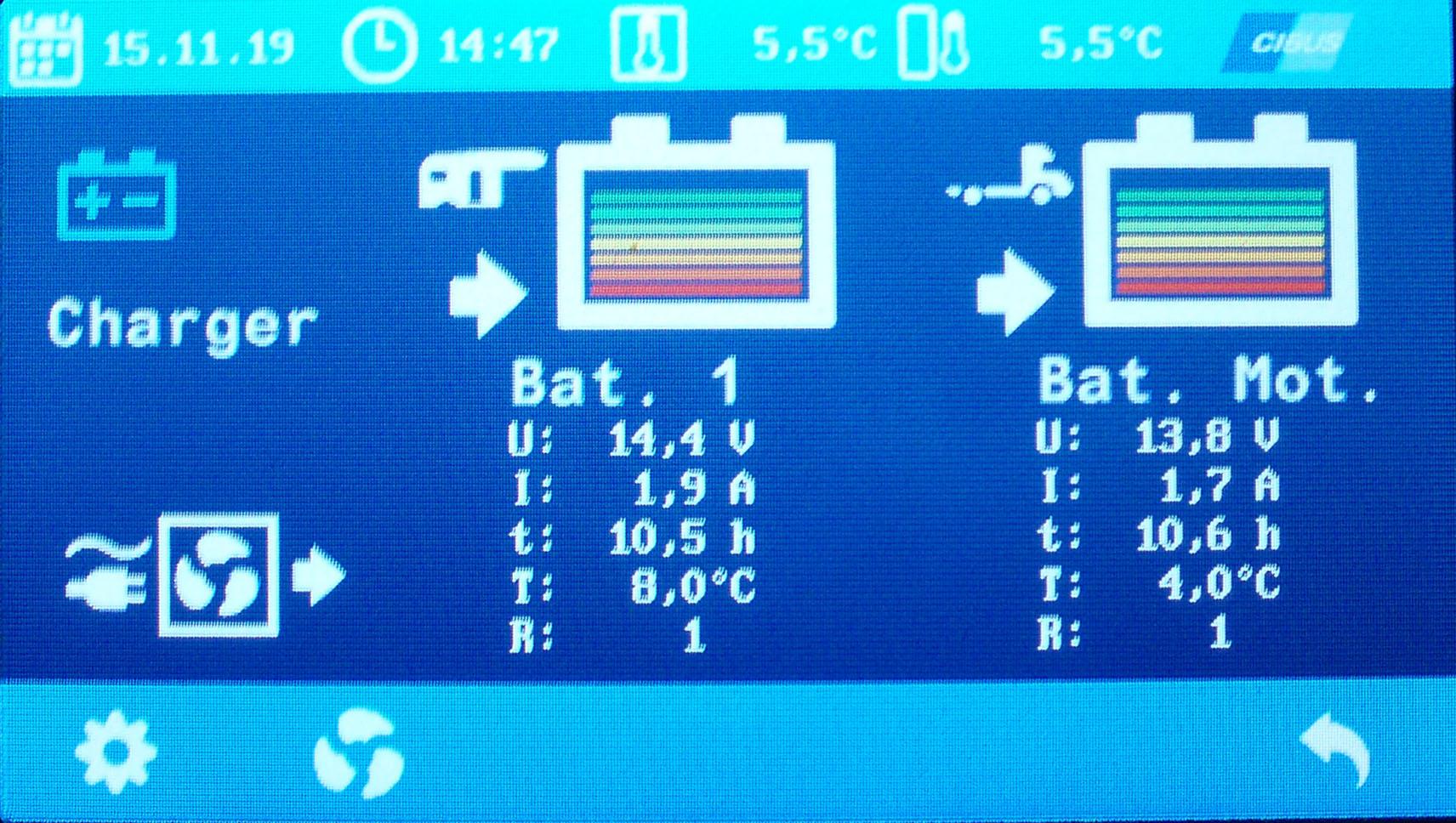

  • Hallo Thomas
    Dein Händler sagt dass dein Display richtig eingestellt ist ,Denk ich nicht.
    Im Display müsste das Zeichen für den Lüfter mit da sein und lass das Update neu aufspielen,es schaut so aus wie es bei mir auch war wo ich mein Fahrzeug bekommen habe.
    Anne und Heiner ;)

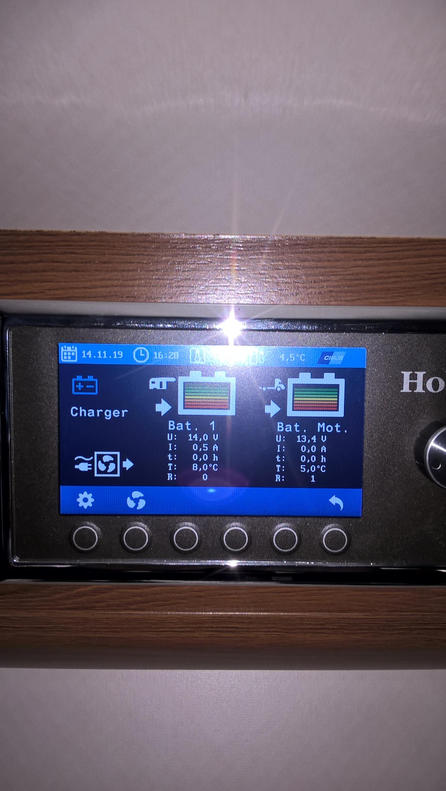

  • Hallo Thomas
    war in meinem Wohnmobil hab Dir ein Bild gemacht .Du brauchst ein Lüfter und Frag dein Händler wegen dem Update.
    Hatte den gleichen Fehler wie Du und bin dann zu einem Freienhändler gefahren der nur Elektronik macht für Sehr Teure Wohnmobile .
    Anne und Heiner ;)
  • Hallo Heiner,
    bist Du sicher, dass das ein Zeichen für ein Lüfter sein soll?
    Oder ist das Zeichen eventuell allgemein für das 230V Ladegerät.
    Habe so ein Display zwar nicht, aber wenn ich das Foto genau betrachte, sagt das doch eher aus, dass 230V rein- und Ladestrom rausgeht.
