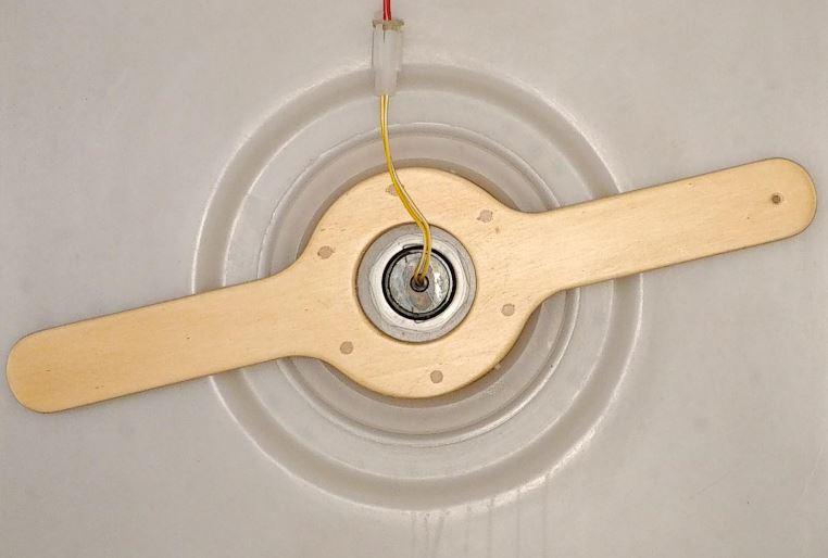

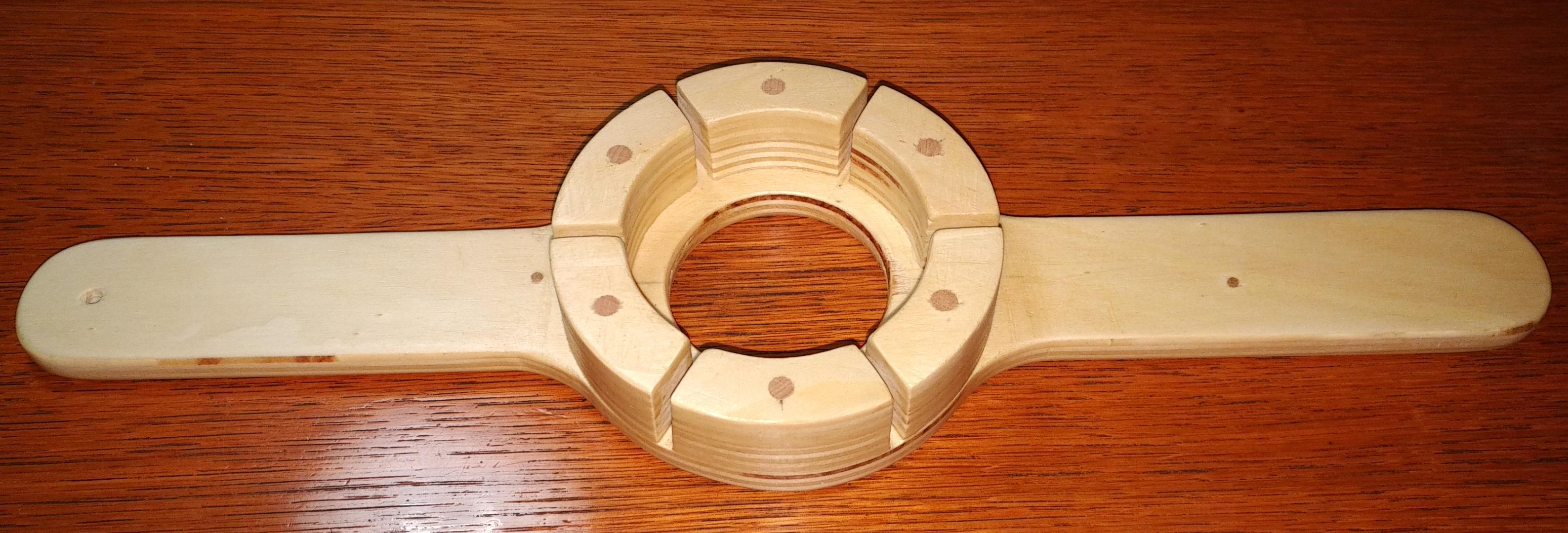

  • Sooo, es ist vollbracht. Mit Hilfe eines muskelstarken Mannes und einer ENORMEN Rohrzange ist der Deckel des Frischwassertankes nun offen...und siehe da, es ist überraschend sauber darin! :)
